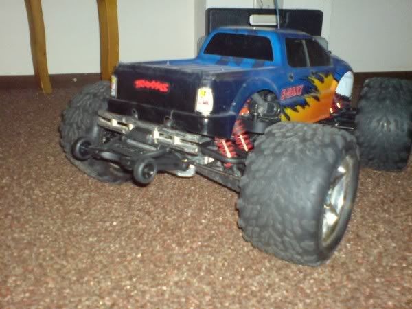

Even een updatje
Alles is allang binnen en ingebouwd maargoed
Wheeliebar zit erop..Makkelijk te monteren en zit ook nog stevig
Nieuwe hingpins zitten erin (deze zijn vernieuwd van de T-Maxx 3,3 en zijn nu imbusjes)
Ook bleek de servo kapot te zijn..Bij Paul (Truster) en nieuwe besteld en ben van 6 kg naar 12 kg gegaan...Dit rijdt echt super!!
Ik heb ook de auto zo laag mogelijk gezet om eens te kijken hoe dit rijdt

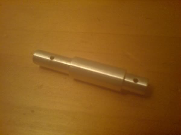

Ook is een kennis van m'n vader bezig met nieuwe bodypost:
Sorry voor de kwaliteit...met m'n mob gemaakt (alle foto's maar bij de laatste was het te donker)
