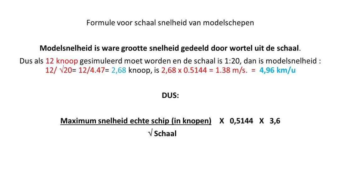

Alice geeft naar mijn gevoel een veel beter vaarbeeld. Pakt goed op, zowel voor als achteruit. Achteruitslaand wel wat lucht happend, maar dat vind ik niet abnormaal. Heel even vroeg ik me af of deze slanke Bühlers niet te licht waren voor de schroeven, maar dat is gelukkig niet zo. En inderdaad Menne, voluit vooruit wil ze te hard voor de schaalsnelheid. Maar kijk je dan langs de romp dan zie je een heel natuurlijk verloop van de golf. En achter laat de boot het water mooi los. En als je zender geen dual rate heeft om op die manier het geweld te beteugelen, dan wordt het spaarzaam gas geven, of zoals je zelf al aangeeft de batterijspanning verlagen. Je hebt het in wezen al gelezen, zelf zou ik heel blij zijn met zo'n resultaat. Mooi ogend en varende boot, waar eigenlijk buiten de wat hoge snelheid bij volgas niets mis mee is. Hoofdzaak is dat jij tevreden bent met het uiteindelijke vaargedrag. Hieronder een rekenvoorbeeld om de schaalsnelheid te bepalen. Bij 16 knopen voor de echte boot komt de schaalsnelheid uit op 3,42 km/uur. Gr. Klaas.
Waarom die vreemde getallen 0,5144 en 3,6?
Een knoop of nautical mile is 1,852 km.
Als je de twee getallen 5,144 en 3,6 met elkaar vermenigvuldigd, dan is de uitkomst 1,85184km
Dit geeft een verschil 16cm met de werkelijke waarde van de knoop, natical mile!
Waarom in plaats van deze moeilijk te onthouden getallen niet gewoon de werkelijke waarde 1,852km, gebruiken?
Goed dit maakt de formule minder indrukwekkend.
Groet. Henk.
Henk, jij bent veel beter in theorie dan ik! Maar gevoelsmatig klopt het wel. Er zit ook nog een sprong in van mijlen naar kilometers. De waterlijnlengte van Alice als model is 80 cm. De wortel hieruit x 4,5 geeft een theoretische rompsnelheid rond 4 km uur. Verder ben ik met mijn A- opleiding niet goed in formules. Zie een mooi vaarbeeld dat aardig klopt met de voor mij beschikbare theorie. Gr. Klaas.

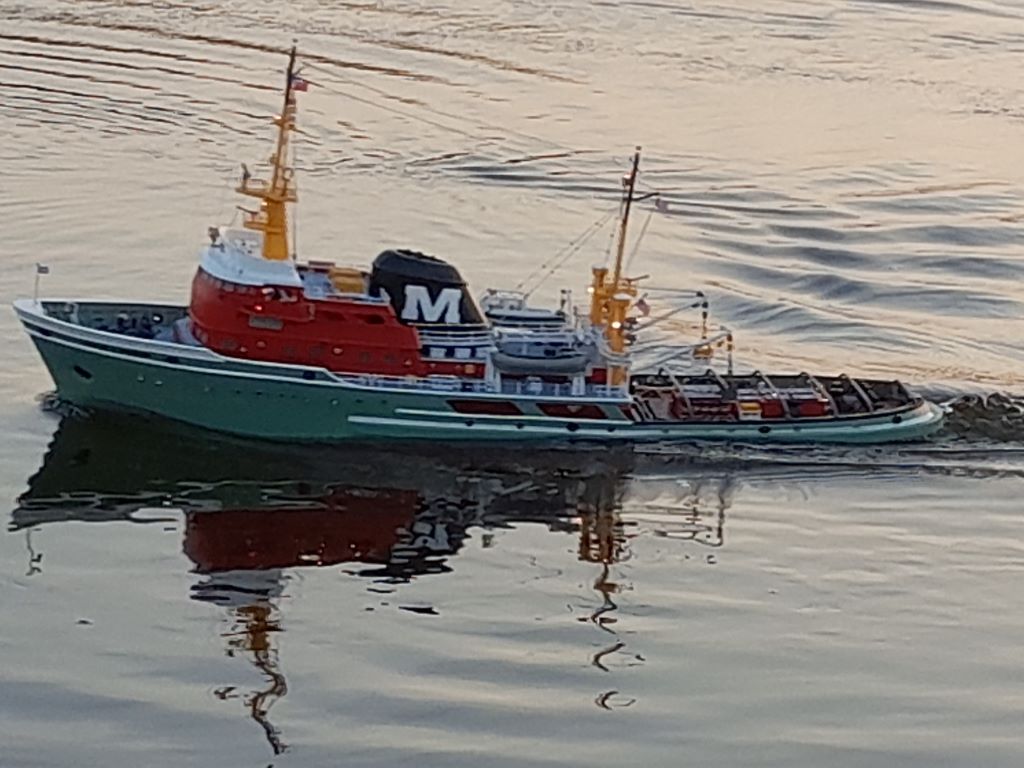

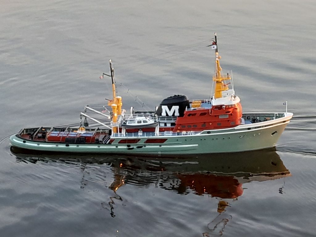

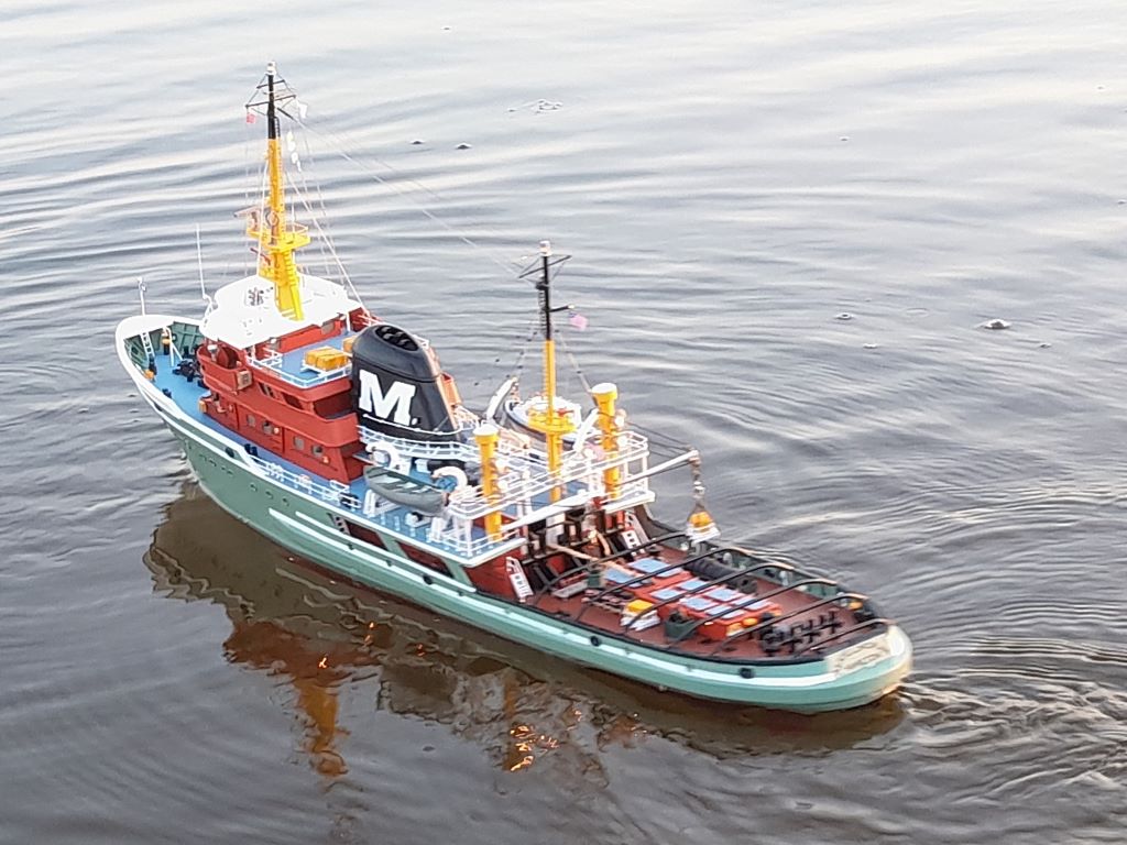

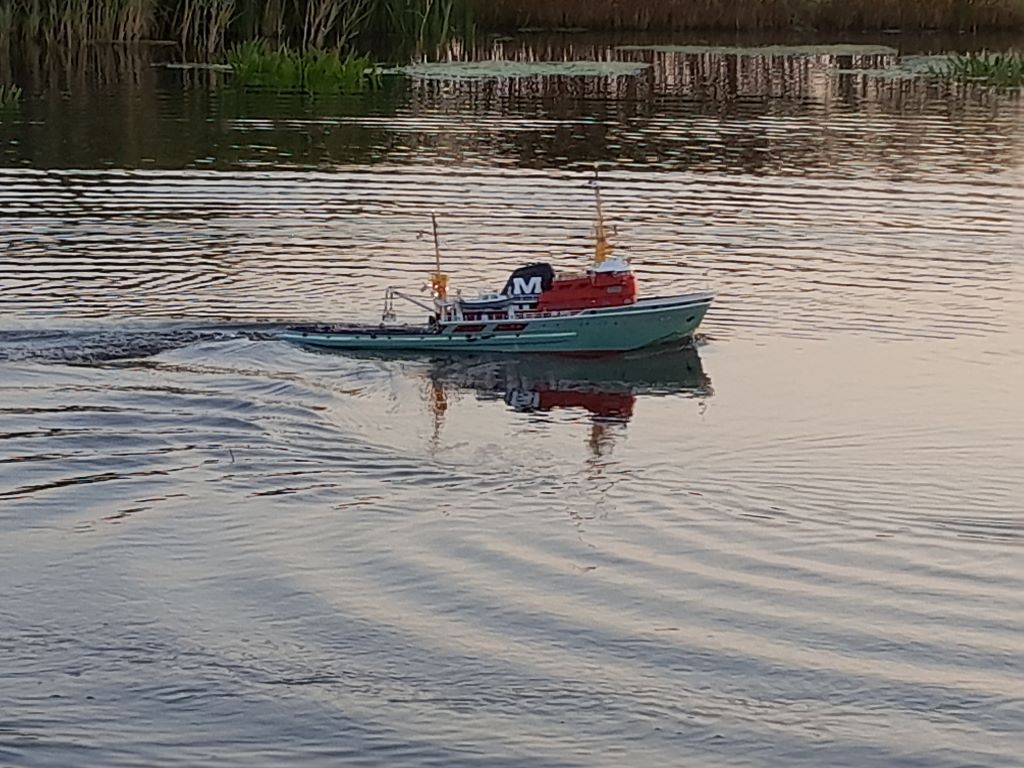

Hallo forum,
Gisteravond 2e proefvaart met Alice gehouden, nu met batterij pakket van 7,2 V , 4300 mA.
Ben dik tevreden , model gaat niet meer zo rasend hard.
Ik vind het nu beter onder controle.
De berekende snelheid , volgens Klaas en Henk , moet worden: 18 kn x 1,852 / wortel 75. Dit is 3,85 km/u.
Ik heb stukje volle kracht gevaren , en dit kwam uit op circa loopsnelheid, kon er mooi naast lopen.
Loopsnelheid is geschat , bij mij , 4 km/u , dus komt dicht bij elkaar.
Ik heb bijna 1 uur gevaren en toen was de batterij spanning nog 7,9 V , dus verbruik is ook maar gering.
Al met al , mooi einde aan project,
Nog wat foto's en filmpje sturen naar Moran en dan maar weer verder met de ijsbreker.
Nogmaals dank voor alle positieve reacties en adviesen, zo bouwen we met mekaar mooie bootjes.
Hierbij wat foto's van gisteren, filmpjes volgen nog.
Gr. Menne
Mooi dat het nu helemaal naar je zin is Menne en dit project af kunt ronden. Met plezier je verslag gevolgd (en commentaar geleverd). De boot ligt mooi in haar eigen gemaakte golf en daarmee klopt de 4 km/uur wel. Op het tweede en laatste plaatje komen de lijnen van het schip het mooist uit. Kijk maar uit; straks staat Moran bij je op de stoep en doet een bod op het schip! Ga je volgen op het verslag van de ijsbreker. Gr. Klaas.
Mooi schip, mooi vaarbeeld.
Het blijft verbazingwekkend, dat als een model schip op zijn romp snelheid vaart, dat het het meest overeen komt met het varen van het werkelijke schip.
Het golfdal is dan mooi over de romp verdeeld met een top goed bij de schroef.
Het is een mooi schip en ik hoop, dat je nog veel plezier beleeft aan het varen met het schip.
Complimenten. Henk
