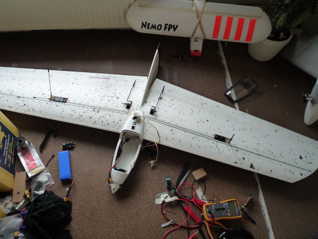

Nou...een winkel nee hoor, ik houd me liever bij het bedenken van nieuwe dingen. Ook zelf geen productie, daar wordt ik echt helemaal gaar van. Nee, ik maak gewoon een paar kitjes, ik wil eerst horen wat men ervan vind. Waar nog iets te verbeteren valt en hoeveel animo er voor is. Dan misschien heel voorzichtig denken aan een productie in het buitenland?....maar ik ga het echt niet allemaal zelf doen. Het ontwerp is met medewerking van Sander tot stand gekomen, hij is met de specs gekomen en ik heb geprobeerd alles in dit model te intergreren. En natuurlijk niet te vergeten dat Remy me enorm geïnspireerd heeft. Maar suggesties zijn altijd welkom!

man, wat ziet dat er weer verzorgt uit. Als je ziet hoeveel meer je krijgt, en hoeveel meer kwaliteit in vergelijking met een ritewing Zephyr...........
Wat is dat onderop de tafel? Glasvezel band voor de zeikant van de tips? of...
Yup, dat zijn glas-strips die op de zijkanten wordt geplakt van de roeren en tips. Zit ook een glasmat bij om de vleugels aan elkaar te lijmen.

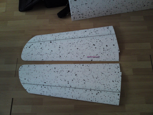

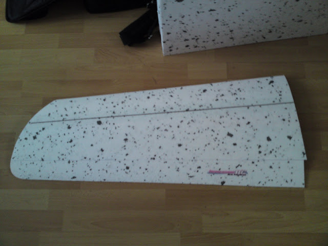

Eerst moest er van alles gezaagd worden.
Beide vleugels zijn gezaagd maar moet nog geschuurd worden.
Dus ik kreeg de opdracht om een schuur blokje te maken.
Is dit GAY!!!!!! of wat :p
Twee plastiek plaatjes gezaagd en op elkaar geplakt.
Dubbelzijdig plakband erop
De vleugels kunnen nu recht geschuurd worden!!!!!
