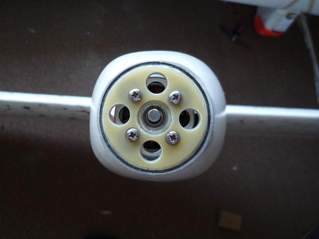

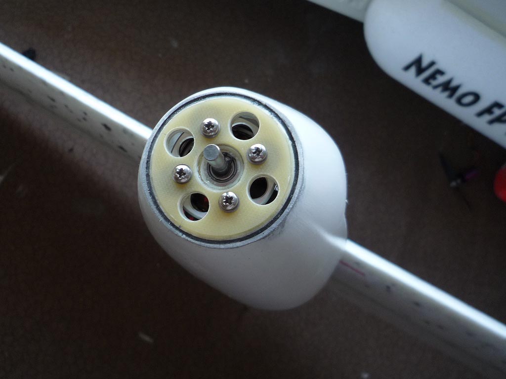

Omdat ik netto pakweg zo'n 150W meer vermogen heb met de nieuwe combinatie heb ik ervoor gekozen de motorspant opnieuw in te lijmen en van grotere koelgaten te voorzien. Onderstaand is geïllustreerd hoe ik dit heb aangepakt. Ik heb eerst twee nieuwe motorspanten gemaakt uit 1.5mm printplaat (epoxy-glasvezel), en deze vervolgens voorop en achterop de originele motorspant verlijmd met 5-min epoxy. Doordat ik de gaten vooraf al had geboord kon ik deze gebruiken om e.e.a. exact uit te lijnen.

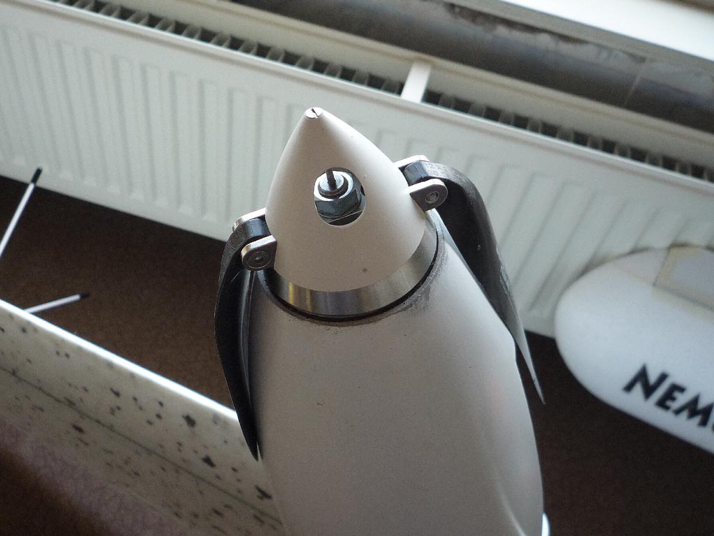

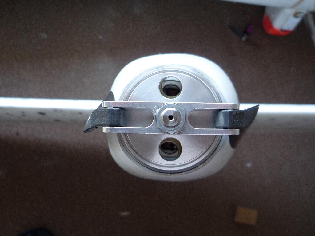

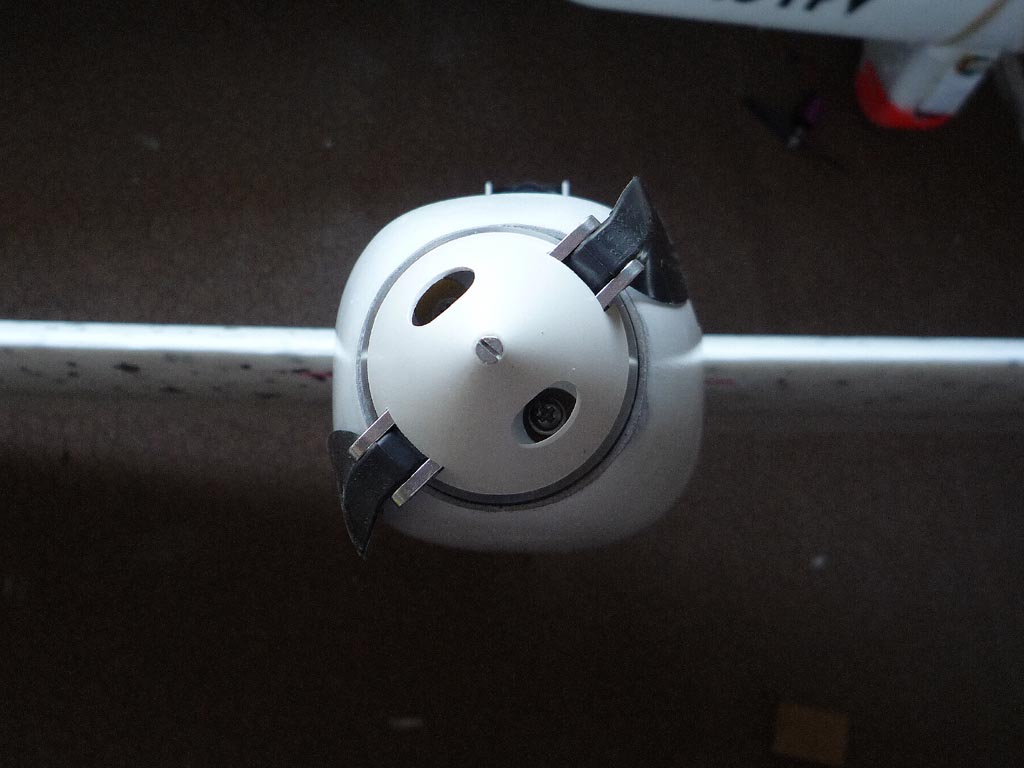

Zoals te zien krijgt de motor zowel koeling over de wikkelingen, als over de motorbel, dus daarmee zou er voldoende koeling voorhanden moeten zijn. De aluminium bodemplaat van de spinner zelf is ook voorzien van gaten, alsook de spinner zelf. Daarmee hoop ik voldoende koeling te hebben voor de motor.
