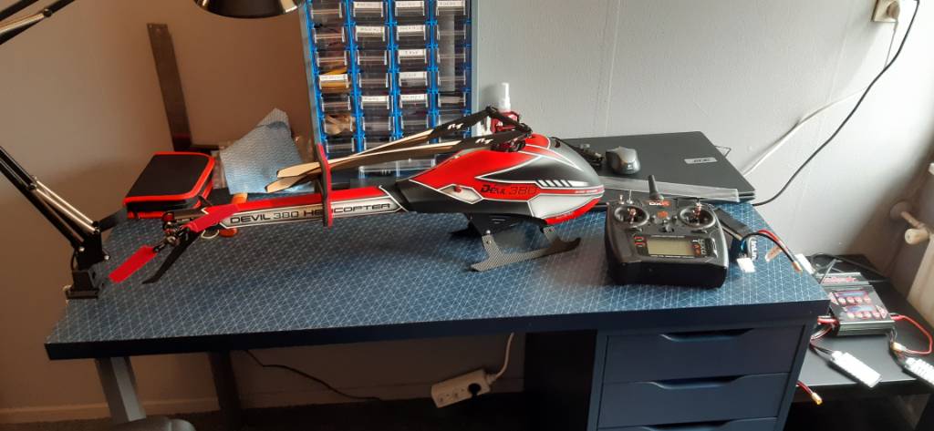

    Hij is mooi. :)

    Maiden flight vandaag goed verlopen, alles nog heel.
