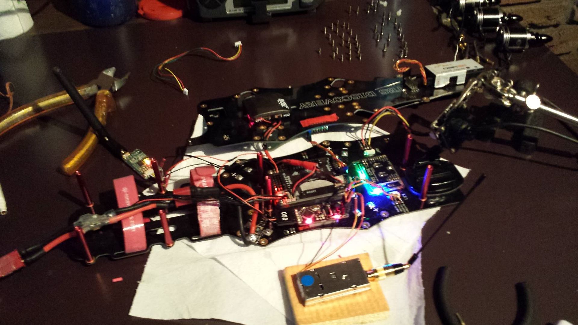

Ik heb sinds vandaag de MinimOSD toegevoegd aan mijn setup, zie de onderstaande afbeelding;
Geordend;
Under construction

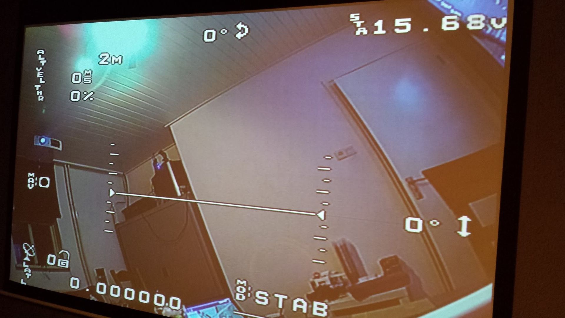

Telemetry in werking
MinimOSD via VTX

Opzich werkt alles prima, wanneer ik met mijn computer een data verbinding maak met de telemetry ontvanger en APM toont de mission planner alles netjes. Ook de OSD reageert op alle info.
MAAR, Wanneer ik de APM opstart en géén telemetry verbinding heb opgestart wordt de OSD wel getoond maar reageert hij niet. Pas wanneer ik de telemetry verbinding initialiseer reageert het OSD ook.:D.
Dit is natuurlijk leuk wanneer je altijd je Telemetry aan hebt, maar dat is in mijn geval niet zo. Ik wil telemetry kunnen gebruiken wanneer ik draadloos wil tunen en verder wil ik enkel het MinimOSD gebruiken.
Waarschijnlijk heeft dit te maken met het TX signaal wat alleen mijn telemetry zender in gaat. Ik heb dit gedaan omdat dit beschreven staat in de wiki handleidingen.
https://code.google.com/p/arducam-osd/wiki/minimosd
Maar, ik wil ten allertijde ook gewoon mijn MinimOSD kunnen gebruiken zonder dat ik een telemetry connectie heb. Hebben jullie een idee? Ik durf niet zomaar de TX ook naar de MinimOSD te trekken.
Oké, na lang zoeken heb ik de oplossing gevonden. Uiteindelijk heel simpel, maar waarschijnlijk is het door een software updaten afgelopen jaar zo simpel gemaakt.
Ik heb het probleem namelijk vaak kunnen terug vinden op het internet en hier werd vaak een soort van omweg / hack gegeven om het werkbaar te krijgen. Dit impliceerde wat soldeerwerk op het apm board.
De oplossing is als volgt, ga naar de mission planner en klik op initial setup. Daarna klik je op hardware, en uiteindelijk op OSD. Klik hier "enable telemetry"
Dit loste uiteindelijk mijn probleem op, wellicht logisch voor sommige maar je moet het maar weten. Het wordt niet beschreven in de minimOSD Wikipedia pagina.
Hoop dat we het forum weer wat rijker hebben gemaakt en jullie er iets aan hebben. Praktisch gezien toont me vorige post en deze de totale implementatie van een minimOSD.
