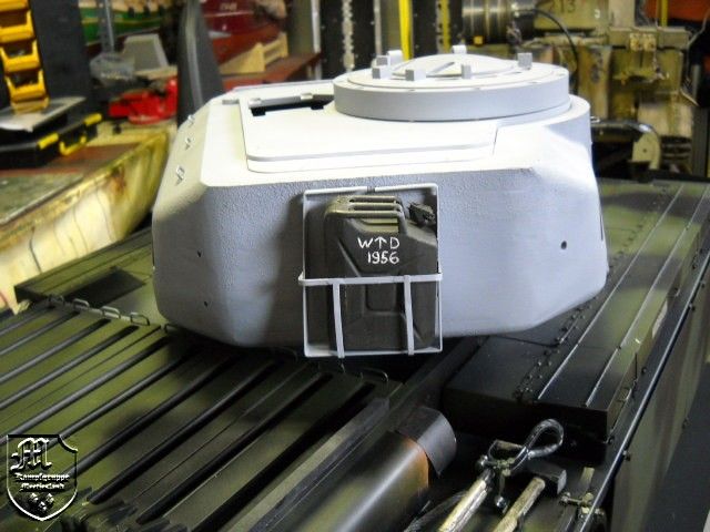

Na al die ellende dacht ik om nu eens iets leuks te gaan doen. Ja! De jerrycan houder zal toch geen problemen geven. Wat kan er nu misgaan aan zo'n stom houdertje?
En ja hoor! Wééral prijs! Joepie!! Als de jerrycan niet magnetisch zou zijn dan zou ze langs geen kanten in die houder blijven zitten want... ... ... ja... ... ... ... er waren geen beugels aanwezig.
Nu kon de pret niet meer op. Dank je wel Armortek!!
Gelukkig had ik nog enkele messing strips liggen en kon ik weeral gaan scratchen en zelf beugels gaan maken (zie de rode pijl).
Gelukkig was dit geen al te zware ingreep en was dit klusje al gauw geklaard.
Nu moest ik nog op zoek naar een Britse jerrycan.
Jullie weten dat de Britse en Duitse jerrycans exact op elkaar lijken en ik had nog enkele metalen exemplaren over van m'n Sd.Kfz.222-project.
Toeval wil nu dat er op die Duitse jerrycan maar langs één kant 'Wehrmacht' staat gestanst. Op de andere kant staat er niets vermeld dus daar kon ik een Brits exemplaar van maken.
Nadat ik de markeringen WD (War Department) en het 1956 had aangebracht was ook deze jerrycan klaar voor de dienst.
En hier zien we dan de can in haar houder-met-beugels. Die kan er nu niet meer uitvallen.
