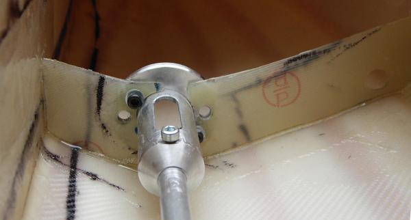

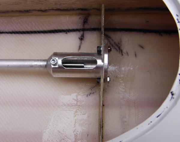

De flens moet tegen de motor aan, bij voorkeur met een likje warmtegeleidende pasta, dan voert de schroefas ook warmte af.
De rand, die op de bodem rust, voorzien van een rij 3 mm gaatjes, zodat de epoxy erin vloeit en meer grip heeft.
De carbon plaat opruwen en ontvetten waar er epoxy en glasweefsel komt.
Ik zet de motorsteun met een wurmpje 5 minuten epoxy vast, terwijl de motor en de schroefas er aan vast geschroefd zitten, dan weet je zeker, dat de boel er na het aanbrengen van de steunen en het verstevigen met glasweefsel, straks nog zal passen.
Hier een foto van het motorspant in de ARPRO, met de flens aan de boeg zijde:
full
Vanaf de spiegel gezien:
full
De opening aan de bovenzijde zorgt ervoor, dat ik de as naar voren kan schuiven en uit het spant kan tillen, zodat ik ruimte heb om de glasweefsel verstevigingen aan te brengen.
Als dat uitgehard is, plak in de schroefaskoker in de spiegel.
Maar; voor je deze spullen in de romp plakt, zou ik éérst het vloedkanaal inbouwen, anders zitten de as en motorspant zo lekker in de weg...
Groeten, Jan.
