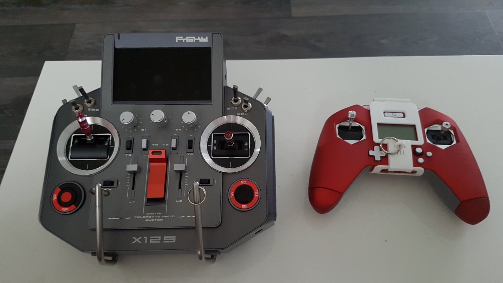

De zender is een Frsky Xlite. Heb ik al een tijdje in gebruik als dlg/vakantie zender en ik vind het zo'n fijn ding dat ik hem voor steeds meer modellen gebruik. Laat het formaat je niet bedriegen, is gewoon full-range en heb ik meerdere modellen al probleemloos heel ver weg mee gevlogen dus daar ligt het niet aan.
Hier naast m'n X12
Exact dezelfde functionaliteit als de grote want 'gewoon' voorzien van OpenTXen voor mij genoeg schakelaars om alles te schakelen wat ik tijdens de vlucht wil kunnen schakelen
Ze zien er allebei erg mooi uit op hun eigen manier. OpenTX vind ik ook een prachtige ontwikkeling die is ingezet. Wel grappig dat de Sony-Playstation-Controller-zender gewoon net zoveel kan als de 'grote broer'. (De X12S heeft ook wel weer iets weg van een Jeti.)
