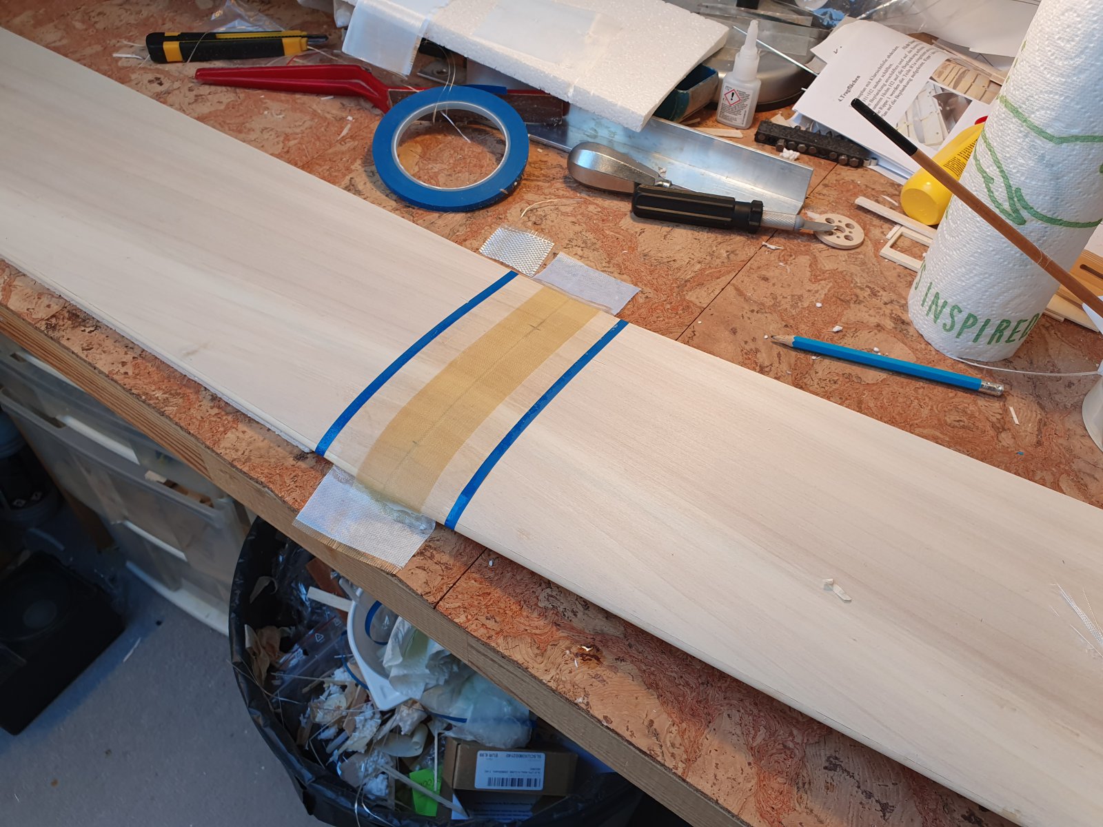

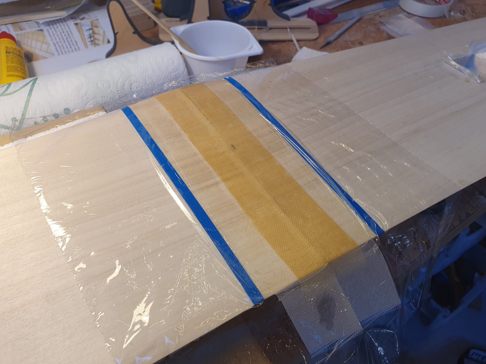

De vleugel zat mooi aan elkaar, dus heb ik meteen de kevlar en het glasweefsel er op gezet.
Volgens mij heb ik deze er netter op gekregen
dan op de Momentum maar dat moet na opdrogen nog blijken.
De rolroerbakjes heb ik ook van een laagje glas voorzien. Bij de kleine stond dat niet in de beschrijving, bij deze wel dus doen we dat maar.

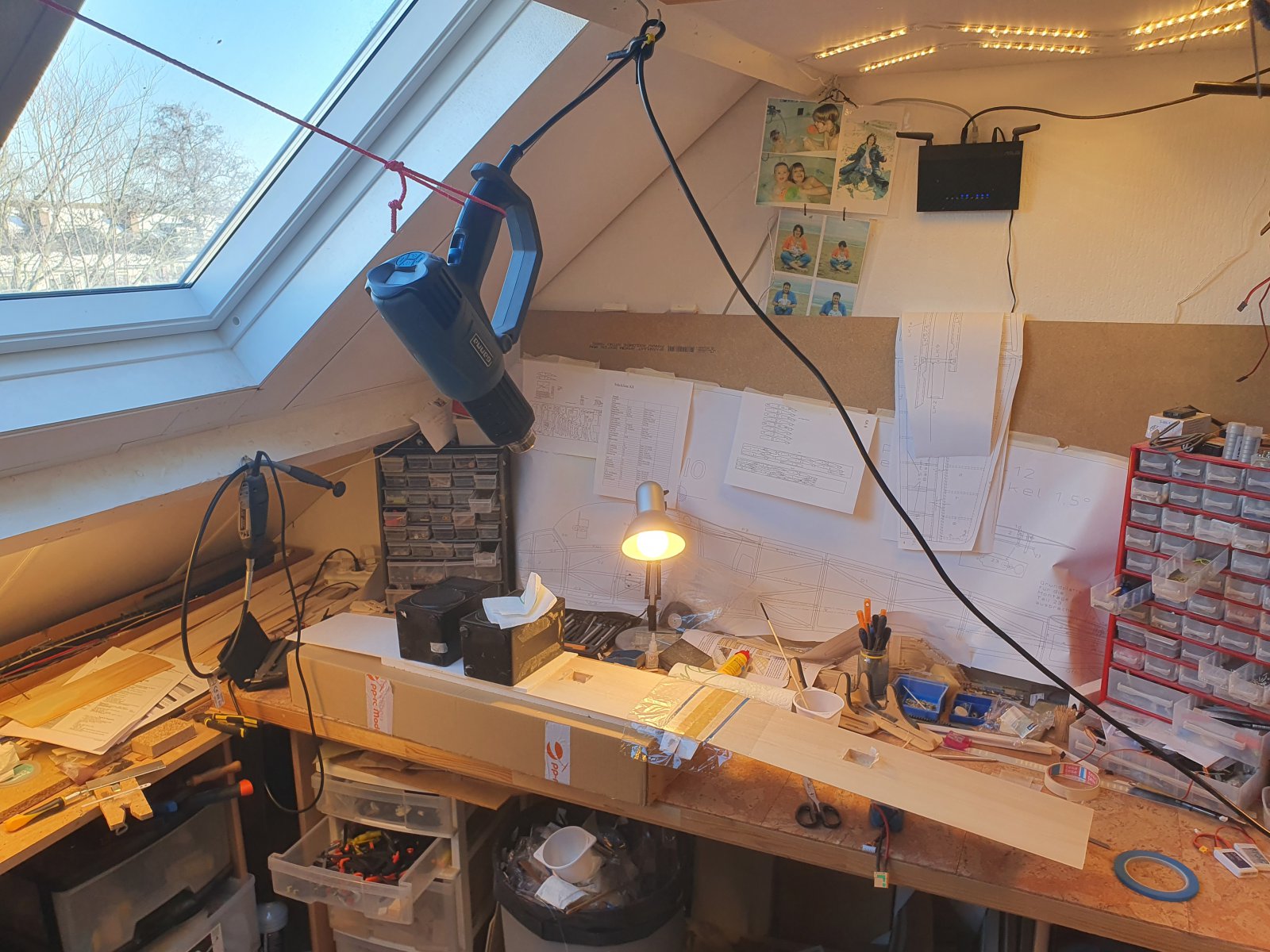

Het enige kamertje in huis zonder radiator is mijn hobbyhokkie:rolleyes:
Maar met een beetje creatief met heteluchtblazer werd het zelfs lekker warm.

Ik snap alleen de glas laag over het kevlar niet - is dat puur op met schuurbaar te maken? Qua sterkte zal het niets of weinig doen vermoed ik.
Dat geeft de bouwbeschrijving: 1 smalle reep van 4 cm breed vrij dik weefsel met daarover heen een bredere van dunner spul.
De Momentum had 2 stuks glasweefsel bijgeleverd, deze een reep kevlar en een een reep weefsel
Ik denk beide. Kevlar is namelijk op druk helemaal niet zo sterk, glas is daar veel beter in, zelfs een goede hars is op druk sterker dan de aramide vezel volgens diverse bronnen.
Eigenlijk is aramide helemaal niet op zijn plaats in deze toepassing. Voor rompen bv heb je wel veel aan de slagvastheid van aramide
Dat is wel even goed om te weten!
Doe ik er dan verstandig aan om er een extra laagje glas, weer iets breder, overheen leggen om de 'verkeerde' keuze van aramide op te vangen?
Dat was leuk geweest als het meteen had gekund, ik denk dat het nu overkill is. Als de ontwerper het zo doet zal het zeker sterk
genoeg zijn. Je had misschien effectiever een strookje carbon kunnen gebruiken, maar het zit er nu al op.
Zonder rekenwerk kun je er verder weinig over zeggen.
Rick NL> Als kevlar daar niet op zijn plaats is, waarom maakt Drela dan vleugels met kevlar bedekt in plaats van glas? Ik dacht dat het in dit soort toepassingen (hoewel een wortelverbinding misschien anders is) toch voornamelijk om de treksterkte / modulus gaat.

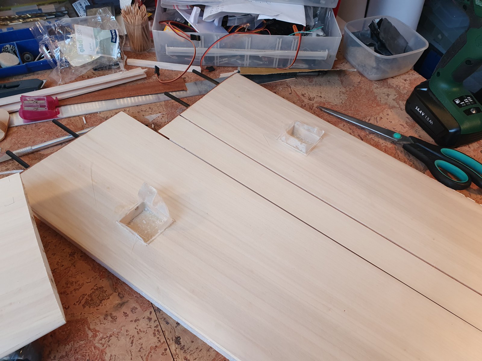

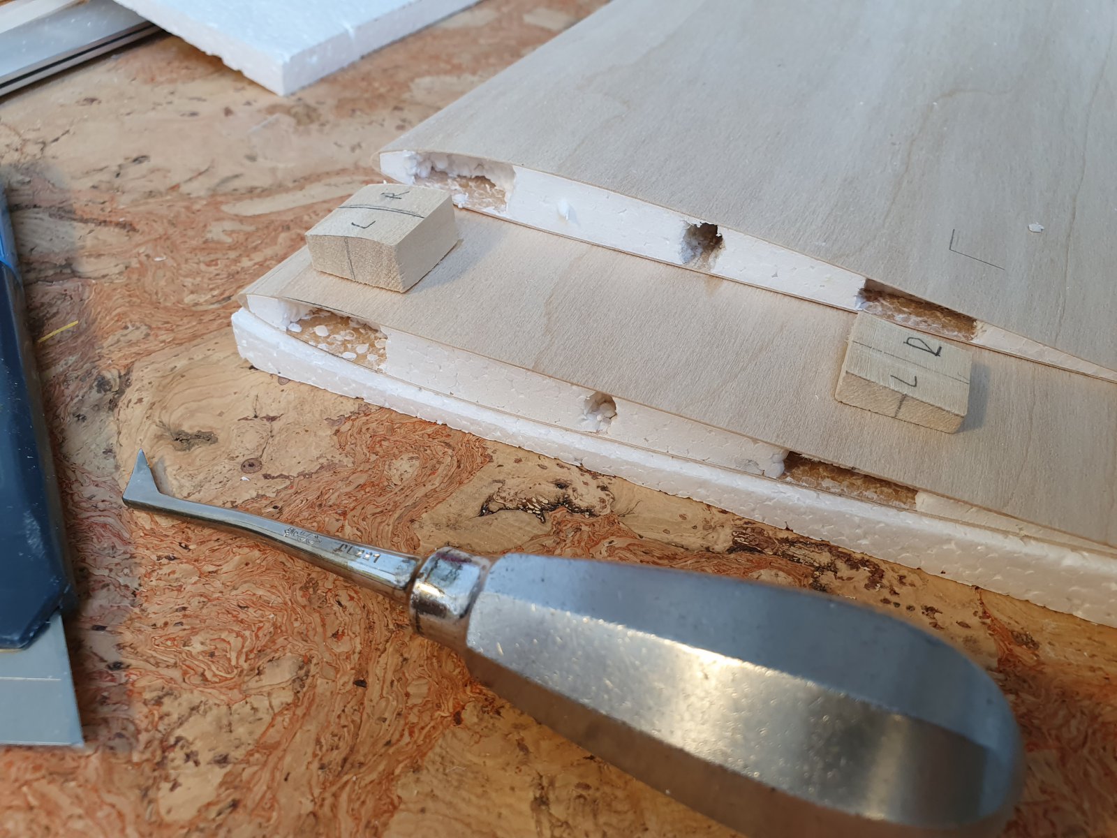

Op de plek waar straks de boutgaten gaan komen zitten, net als de Momentum waar ik hier de foto's van geleend heb, hardhouten blokken in gelijmd
En ik heb ze tegen elkaar aan gelijmd met lamineerepoxy met katoenvlokken om het beetje ruimte rond die blokken goed en sterk te vullen.

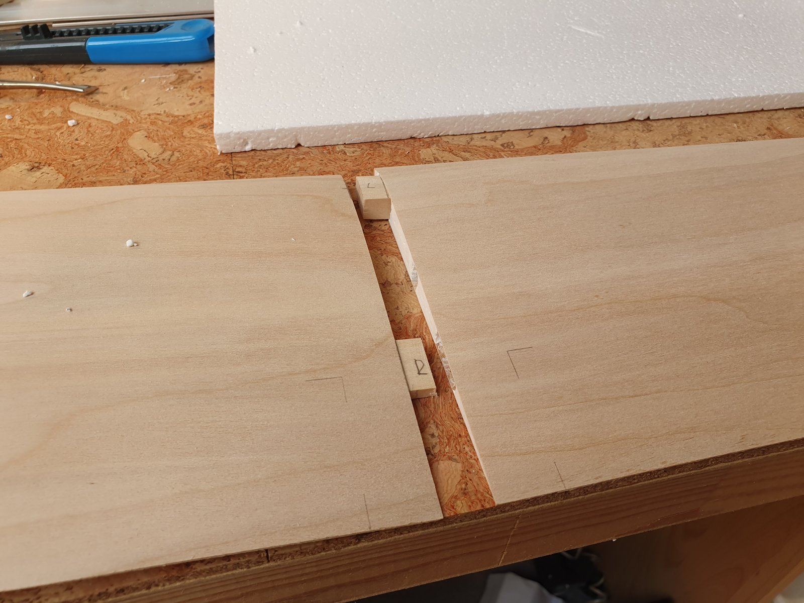

Populier is harder dan balsa dat kan dunner , balsa 1.5 mm , populier 0.6 à 0.8 .mm.
Druk word verdeeld op heel de kopse opp. huid, kops hout kan je niet op trek lijmen, daarom matjes .
