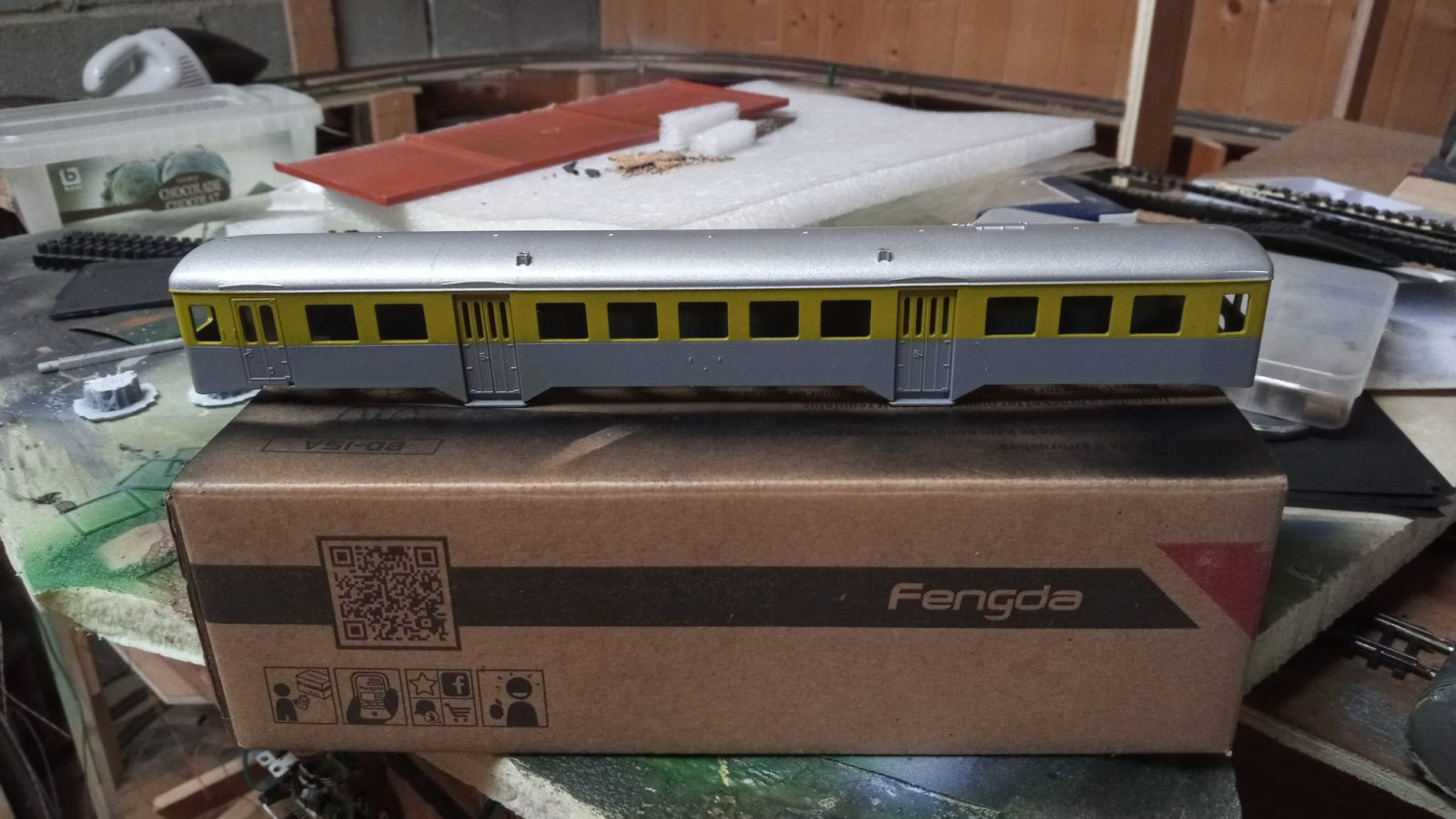

    deze kap aan het spuiten .ooit eens een stuk of 10 gekocht op ebay
    ze kwamen 10 euro per stuk daar kon ik ze niet voor laten liggen
    het word een reeks 44 of 45 van de nmbs
    deze hebben het meeste in Wallonië gereden
    ik heb er ook eentje in de groene kleur en er zijn varianten met een afgeronde of rechthoekige rooster boven de bestuurders cabine
    deze zijn nadien van 2 vensters voor zien en de roosters zijn komen te vervallen

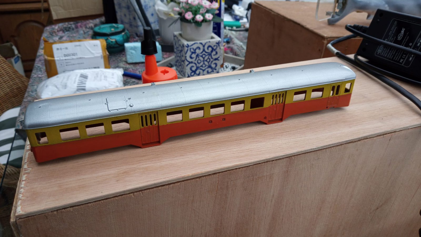

    de rode/oranje kleur zit er op maar de verf wil niet goed drogen
    de temperatuur moet 18° zijn en dat halen we niet vandaag
    maar de verf is er wel goed opgekomen
    dus nu achten tot alles uitgehard is
    en hier dan de gespoten versie die niet wil uitharden
    alee ze hard wel uit maar zo langzaam maar normaal moet het 18° zijn en het is maar 16° en veel te vochtig
    dus wachten voor ik verder kan

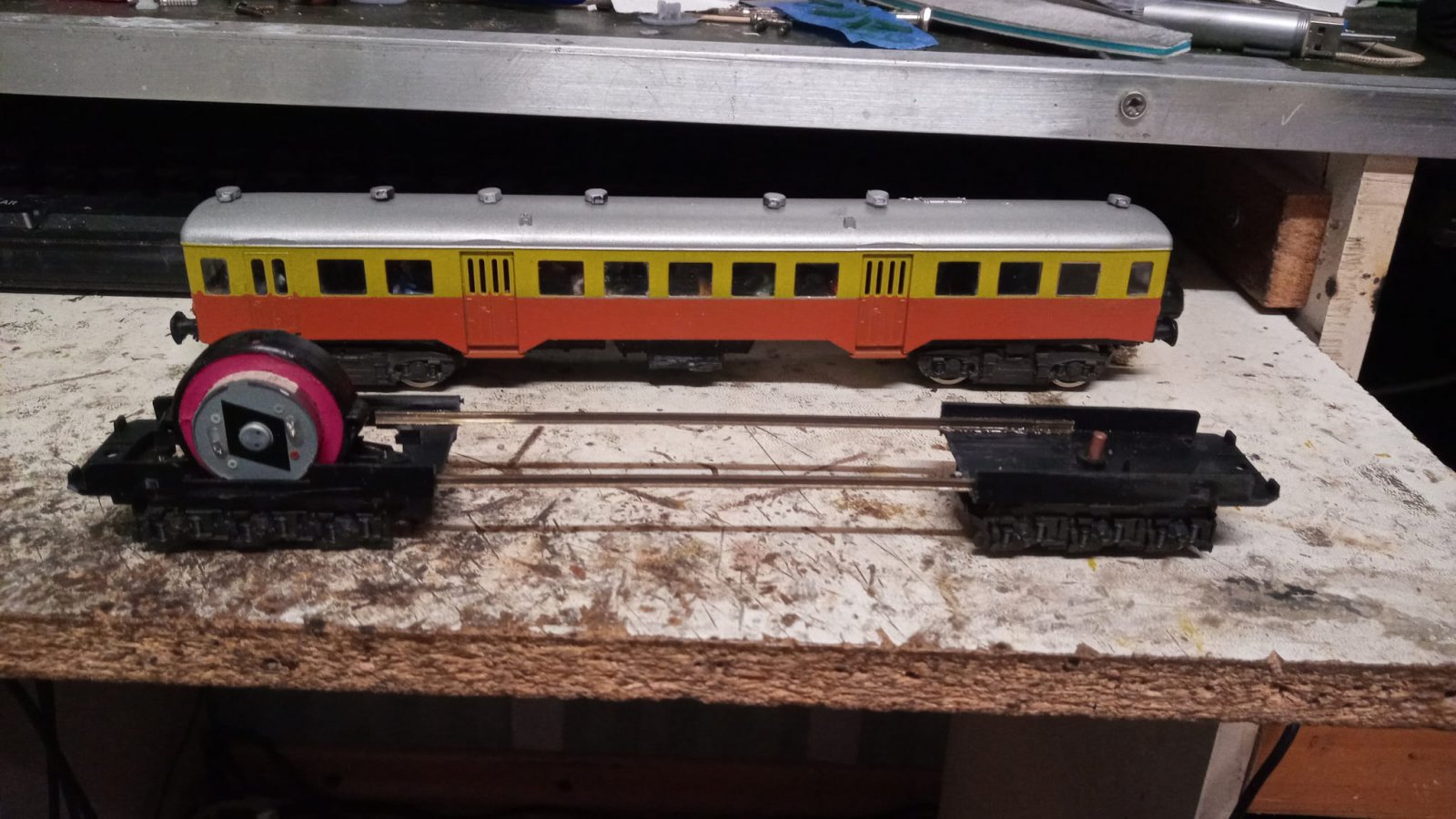

    het chassis aangepast door er kleinere wielen onder te zetten
    de wielen die er eerst onder stonden waren 15 mm en nu zitten er van 12 mm onder
    dus het totaal is 1.5 mm gezakt wat zeker het zicht beter doet uitkomen
    ook de lima motor(het is een inam onderstel)is vervangen door een cd rom motor
    foto volgt later
    gr raf

    je ziet de gespoten kap nog liggen drogen rechts boven
    dit is dus op een lima chassis met een cdrom motor in plaats van de originele motor
    nu met de kleinere wielen ziet het er een pak beter uit .
    de eerste waren 15 mm en nu zijn deze 11 mm dus een redelijk verschil

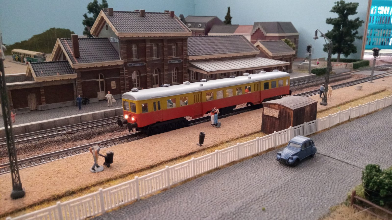

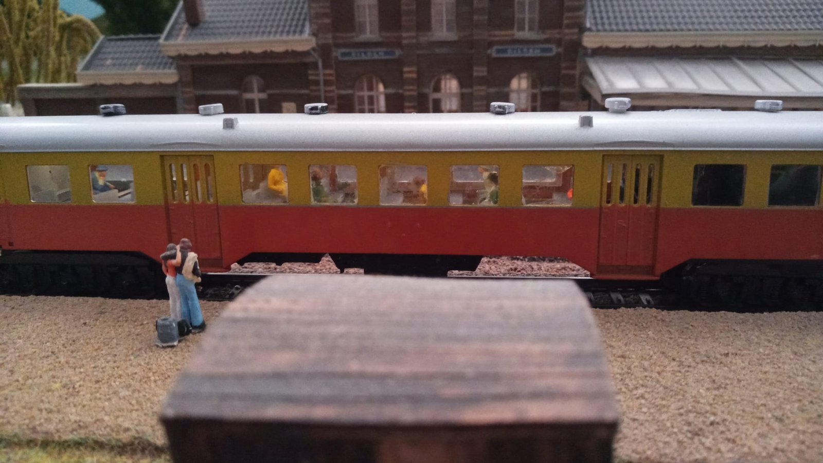

    zo een paar foto's van op de club
    geen filmpje want de lok reed als shit op de club baan
    daar ik in het test baantje geen wissels heb zitten had ik daarop geen problemen
    echter op de club baan zitten in het station veel wissels en de ar 45 wilde daar niet overheen en maakte zelfs kortsluiting
    dus voorlopig foto's en hopelijk morgen iets beters

    aan het tweede chassis begonnen
    je ziet hier de cdrom motor zitten
    en de ring die geprint is geworden om deze te laten passen in de behuizing
    gr raf

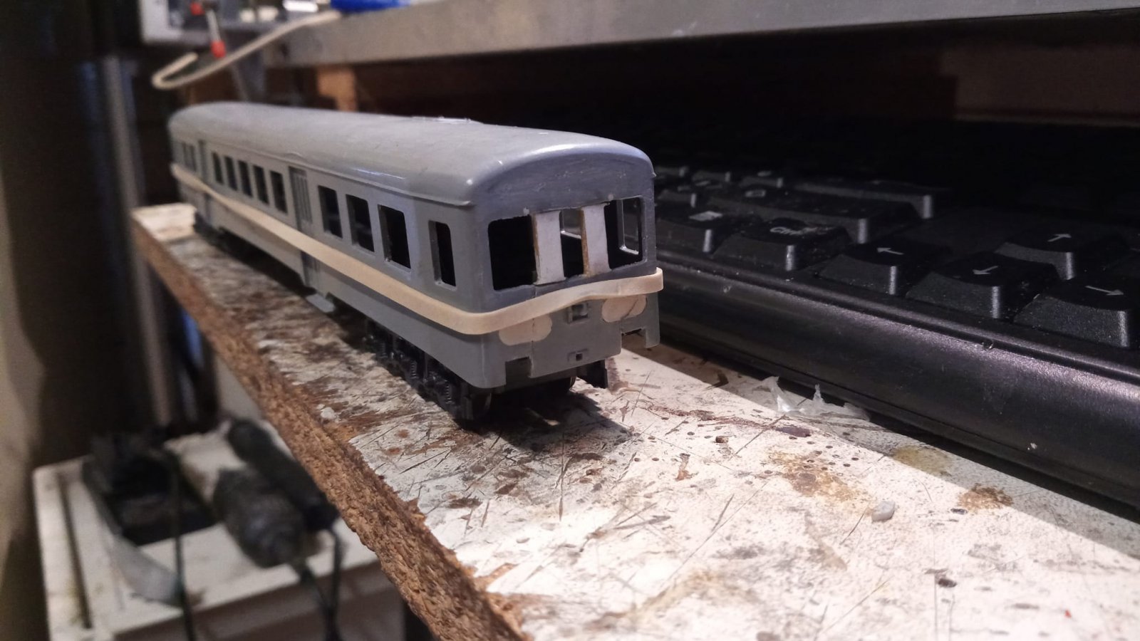

    de volgende kast begint ook reeds model te krijgen
    dit word de eerste versie met maar 1 lamp en nog de drie ruitjes
    gr raf

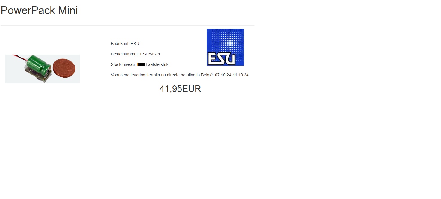

    Raf, Is die knipperende verlichting geholpen met een elko? Verder een leuk ding. Gr. Klaas.
  17. raf
    raf Forum veteraan
    27 aug 2003
    14.986
    As,België
    ja klaas daar zit een powerpack in
    .het probleem is dat als dat er inzit ik de decoder niet meer kan programmeren
    ik zou dan elke keer een draad moeten los gaan solderen
    dit is een foutje waar esu (waar de decoder vandaan komt)nog geen oplossing voor heeft
    of je moet hun veels te dure packs kopen dan gaat het opeens wel
    als je dan ziet waarmee je het zelf kunt maken dan is een draadje los solderen plots een pak geld

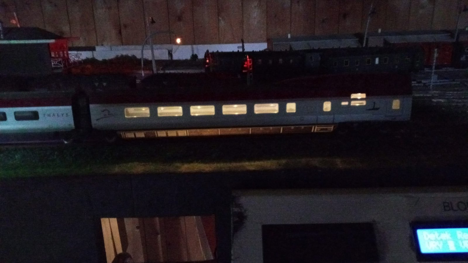

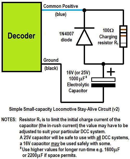

    dit zijn de gemakkelijkste wagons om er licht in te zetten
    van de pickups gaan twee draadjes omhoog tot onder de bult
    daar zet ik dan een gelijkrichter met 7805 ,een 1k weerstand en een zo dik mogelijke condensator
    deze laatste zit er nog niet in ze zijn besteld
    gr raf
