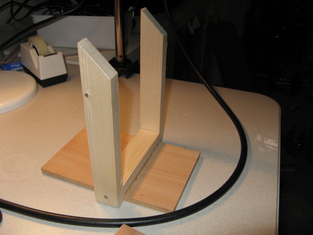

Serieuze vraag: wat gebruiken jullie als 'hulpstuk' om de positie van het waartepunt te bepalen?
Waar leg je 'm op?
jan.
Heb ooit bij hobby king een zwaartepunt meter gekocht, is eigenlijk niet meer dan op een rek gemonteerde balance punten met een met daaraan gemonteerd een meetlatje om de afstand naar de neuslijst te meten. Voorheen legde ik de vleugel op mijn vingertoppen om te kijken hoe het zat, werkte ook altijd goed genoeg al wordt dit bij grotere toestellen steeds lastiger:koud:
Ik heb nu twee knopspelden onder in de vleugel, op de plek van het aangegeven zwaartepunt, gedrukt . . .
Zo van: dan leg ik die bolletjes van die spelden op m'n vingertoppen.
Dat doet een pijn! :eek: (als je niet uitkijkt . . . )
Als referentiepunt, en dan op je vingertoppen?
Maar is toch eigenlijk niet erg nauwkeurig . . .
jan.
Je maakt het je zelf wel allemaal heel moeilijk en zwaar.....
Effin, je vingers werken prima en geven het cg prima aan.
Je kan ook onderstaand zelf even in elkaar flansen.
Foto even geleend van @Fotor
Vingertoppen werkt heel best. Je moet het cg toch invliegen. Dat precisie neuken moet je aan mensen overlaten die met computers hun vliegtuigen bouwen en berekenen. En zelfs die brengen op het veld nog veranderingen aan. Nogmaals de werkbank levert een vliegbare situatie in de lucht verteld het gedrag wat je moet doen

Inderdaad:
Wanneer modellen hebt die heel 'actief'worden gevlogen, dus met een kleine stabiliteits marge komt het zwaartepunt tamelijk nauw.
Je kan het optimum pas weten door er mee te vliegen en dan het zwp tunen tot je het naar je eigen wensen goed hebt. En daar heb je ook geen mauwkeurige meting voor nodig.
Maar:
Na een reparatie moet je liefst weer terug het zelfde zwp vinden, en daarvoor zijn de moderne middelen erg fijn. Met de eerder op het MBF beschreven electronische balans is het to zeker 0.5 mm nauwkeurig terug te realiseren. Ook bij een nieuw model uit dezelfde mal heb je het zwp snel én nauwkeurig gereprocuceerd. En dan hoef je alleen nog goed te trimmen.
Veel andere, gemoedelijker vliegend,e modellen doe ik ook nog gewoon met de vingers mede omdat niet alle toestellen in de houder van mijn meetinstrument passen.
