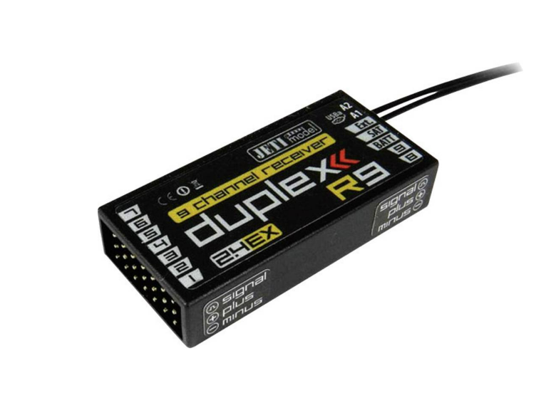

Er zit een Duplex R9 ontvanger in en die ziet er zo uit.
Vraag 1.

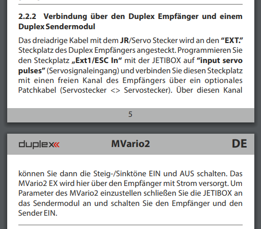

Ergens onder de servotray vond ik zomaar een Jeti MVario 2 ex. :)
Waar moet die in?
De hele rechterzijde (behalve BATT) is nog vrij . . .
Moet dat zo?
Wat een toestand . . .
Vraag 2.

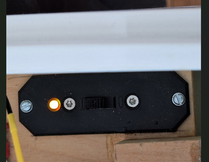

Er zit ook een soort akku-weiche in:
Daar komen twee twee-adrige draadjes uit.
Eén heb ik in BATT gestoken; de andere gewoon in een vrije servo-uitgang?
En bedankt maar weer!
jan.

Een weiche heeft meestal 2 batterij INgangen en 1 uitgang naar de ontvanger. Foto? Check de powerbox handleiding even! Het kan ook zijn dat ie idd 2 uitgangen heeft maar dit maakt wel verschil, zeker niet zomaar proberen dus.
Is toch duidelijk?
In de "vrouwtjes" de accu's inpluggen, de "mannetjes" in de ontvanger.
de ene op de batt aansluiting, de ander op een vrij kanaal.
