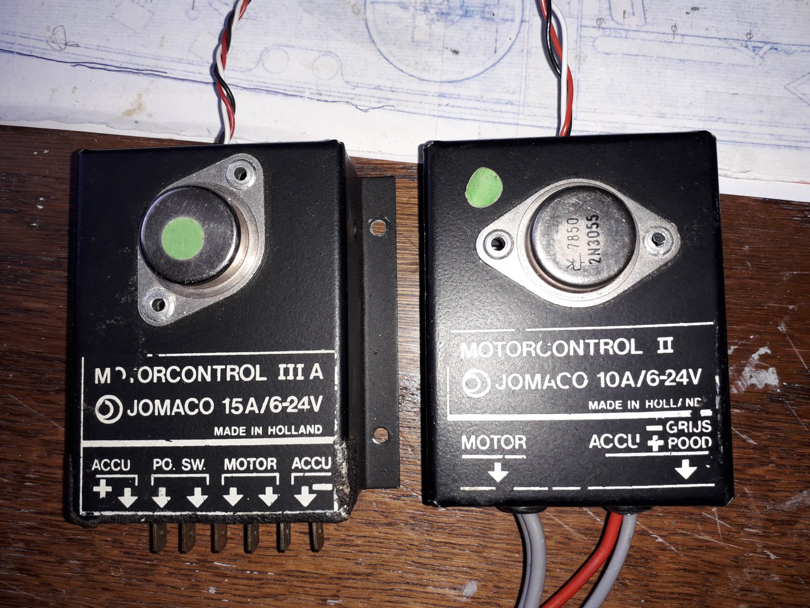

  • Er zat tijdens de testen wel en regelaar tussen : Jomaco Motorcontrol II , 10 A / 6-24 V (de rechtse op bijgaande foto).
  • Ik heb ook nog een Jomato Motorcontrol IIIA , 15 A / 6-2 V liggen .(links op foto)
    Misschien kan ik deze beter gebruiken?
Gr. Menne
Menne, De naafhoogte is iets anders dan de spoed van een schroef. De spoed is de afstand die de schroef bij één omwenteling aflegt in een vaste stof. Spoed wordt ook wel pitch genoemd. Zie dat er een 3 blads schroef achter hangt. Heb even de link naar een Raboesch schroef gebruikt voor de gegevens m.b.t. spoed (pitch), in de tabel aangegeven met P. Is bij de 50 mm schroef 51,2 mm.
https://www.rc-point.nl/rc-boten-sc...ef-50mm-m4-146-serie-envelop/a-11669-20000367
Daarmee zou de snelheid een fractie hoger worden dan de berekende 3 km/uur.
De door jou getoonde regelaars zijn ergens uit de 70-er jaren van de vorige eeuw. Robuuste dingen en ze vragen een hoop ruimte. Wat de IIIA extra heeft met de PO.SW. kan ik zo gauw niet duiden.
Zelf heb ik zo eentje als de II gehad. Het zijn prima dingen, maar ze passen eigenlijk niet meer in de tegenwoordige tijd en schakelprincipes.
In de regelaar is namelijk de plus van de ontvangeraccu doorverbonden met de plus van de vaaraccu. En dat matcht niet met moderne (schakel)apparatuur. Verder prima dingen en goed te gebruiken in een boot zonder randapparatuur. Raad je aan om een regelaar met BEC te nemen. Scheelt je aanmerkelijk in ruimte, gewicht en een eenvoudiger laadcircuit.
Ik heb mijn oude regelaar eens naast een nieuwe met BEC gebruikt en dat heeft me een servo gekost. Die kreeg opeens 12 Volt voor zijn kiezen en daar kon de elektronica niet tegen.
Weet niet of je een gebruiksaanwijzing bij deze regelaars hebt. Er zit een relais in om de motor om te polen. Waarschijnlijk zitten in het huis 2 gaatjes, waarachter twee potmeters. Met de ene stel je het neutraalpunt in en met de andere het karakter van de regeling. Snel of langzamer oppakken. In principe moet bij vaart vooruit het ompoolrelais afgevallen zijn. Wordt aangetrokken in de achteruitstand.
Aangezien je meer vooruit dan achteruit vaart onttrek je op die manier minder stroom uit de ontvangeraccu. Hoop dat je nog een beetje wijs kunt worden uit deze informatiebrij. Gr. Klaas.

Dan even over het relais. Als het deksel van de regelaar af kan dan is het gemakkelijk te zien, maar op gehoor gaat het ook. Neem even aan dat de regelaar aangesloten is op de ontvanger. Stick en trimhevel van betreffende kanaal voor de regelaar in neutraalpositie. Schakel zender en ontvanger aan. Hoor je dan een klik in de regelaar dan trekt het relais aan. Hoor je geen klik dan is het relais afgevallen. Draai nu aan één van de potmeters totdat je het relais hoort klikken. Het valt dan af of trekt aan. Beweeg nu de stick en luister of je het relais hoort. Schakel nu de ontvanger even uit. Klikt het relais dan valt het af. Schakel de ontvanger weer in en regel de potmeter zo af dat het relais afvalt. Check nog een keer of bij het bewegen van de stick het relais weer aantrekt. Het schrijven en lezen kost meer tijd dan het testen. Probeer het maar eens en dan wijst het zich vanzelf.
Helemaal niet erg dat je voor deze regelaar kiest, maar gebruik dan geen nieuwerwetse schakelapparatuur. Maar met een servo en één of twee microswitches kun je ook schakelen. En er zijn ook wel simpeler motorgeluidsmodules, die je alleen op de motorregelaar aan kunt sluiten.

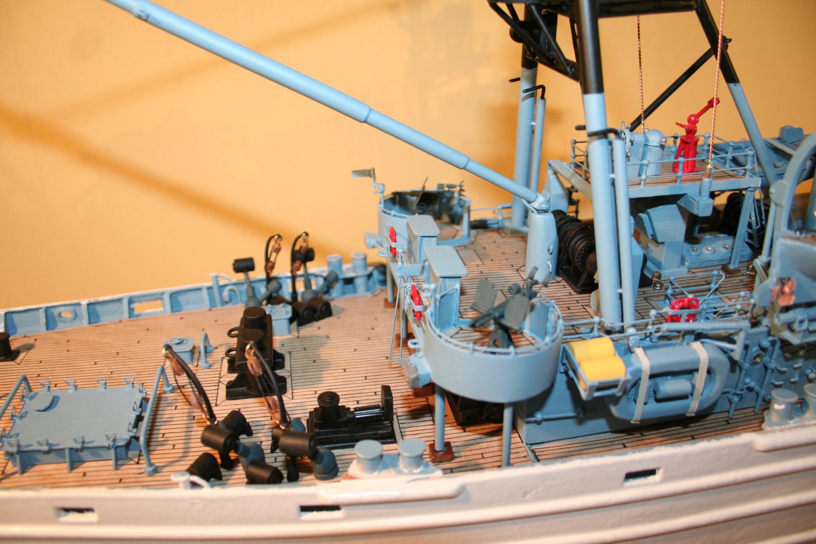

Hallo Forum,

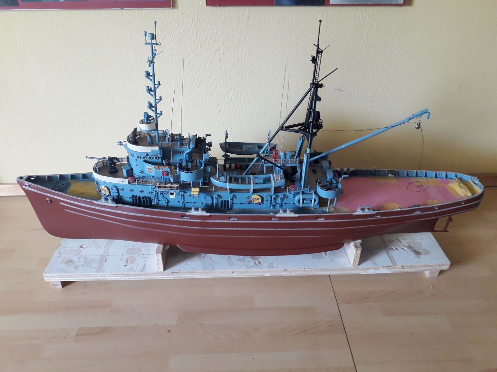

Even een up-date van de Apache.
De opbouw is zo goed als gereed , is in de goede kleur gespoten , Haze Grey.
Ook is de verlichting aangebracht in en op de accommodatie en stuurhuis, en werkt vanaf een tijdelijke batterij.
De verlichting bestaat uit 4 groepen : Binnenverlichting , Navigatie verlichting , schijnwerpers voor dek verlichting en 2 zoeklichten.
Voor elke lamp is een 6 volt gloeilampje toegepast, bij de binnenverlichting heb ik steeds 2 lampjes van 6 volt is serie gezet , zodat die minder vel braden. Plan is om elke groep apart te schakelen vanaf de uitbreidings module van mijn ontvanger.
Om van 7,2 volt (vaar batterij) naar 6 volt te gaan , wil ik de door Klaas voorgestelde DC-DC Verstelbare Step-down Buck Converter LM2596 3A toepassen. Ook vanaf deze converter wil ik de ontvanger voeden.
Dit is toch wel mogelijk , of moet hier een BEC converter tussen? Wat is eigenlijk het verschil?
Verder zijn de reddingsvlotten en werkboot met spanbanden vastgezet.
Het enige wat nog moet gebeuren is de verstaging van de masten , verschillende lierdraden , emblemen aanbrengen .
En ik moet de brandslangen nog maken.
De brandslangen wil ik wit of geel maken , alleen ik weet nog niet waarvan , het moet soepel en niet dikker zijn dan 1,5 a 2 mm.
Iemand enig idee? Ook moet hier en daar de verf nog beetje bijgewerkt worden.
De door Klaas voorgestelde E-motor is gekocht en geprobeerd , loopt als een zonnetje ;-).
De romp zit in 3 lagen epoxy en is intussen wel uitgehard , dus binnenkort schuren en in juiste kleuren spuiten.
Vervolgens de componenten inbouwen in de romp en bedrading aanbrengen .
En dan hopelijk deze zomer nog de eerste proefvaart.
Gr. Menne

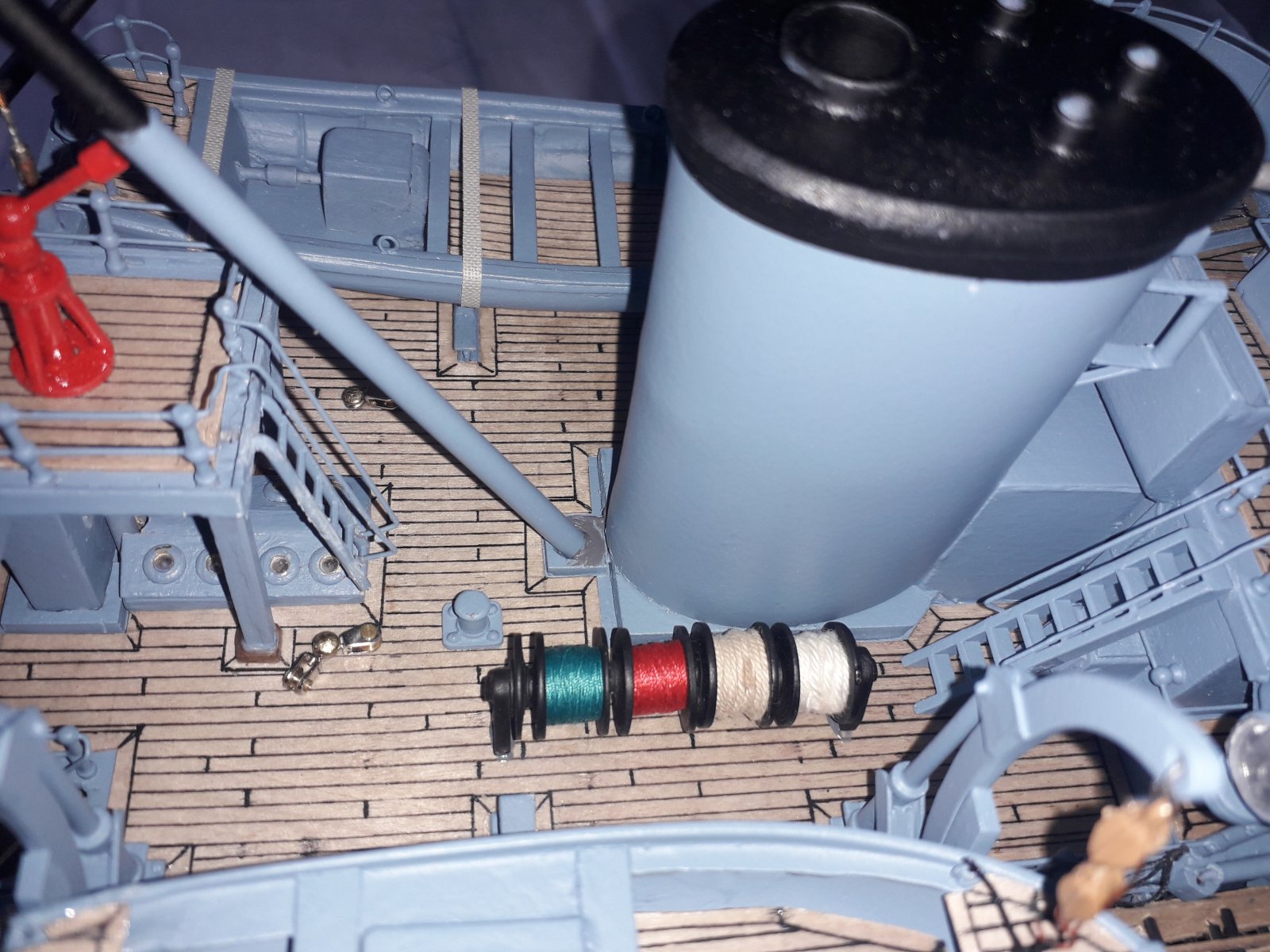

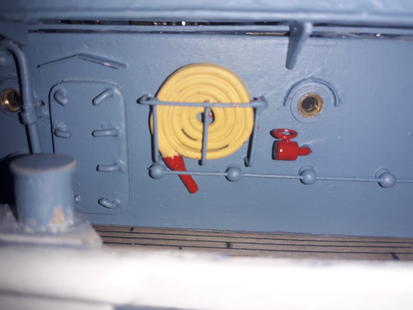

voor de brandhaspels kan je de koper kern nemen van een ele draad. klop deze plat en rol hem op.
Het geheel ziet er echt netjes uit.
Die DC-DC converter regelt het Voltage. Strak ingesteld op 5V is dat effectief inderdaad precies hetzelfde als de BEC van je vaartregelaar.

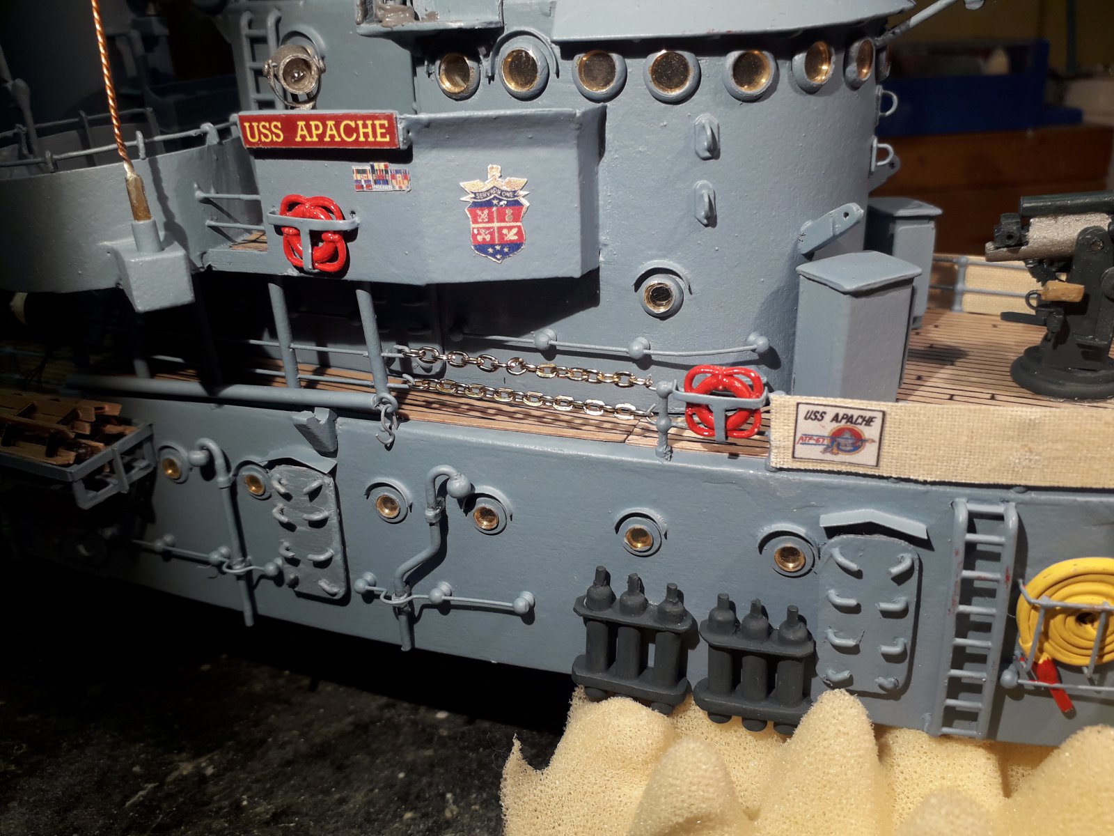

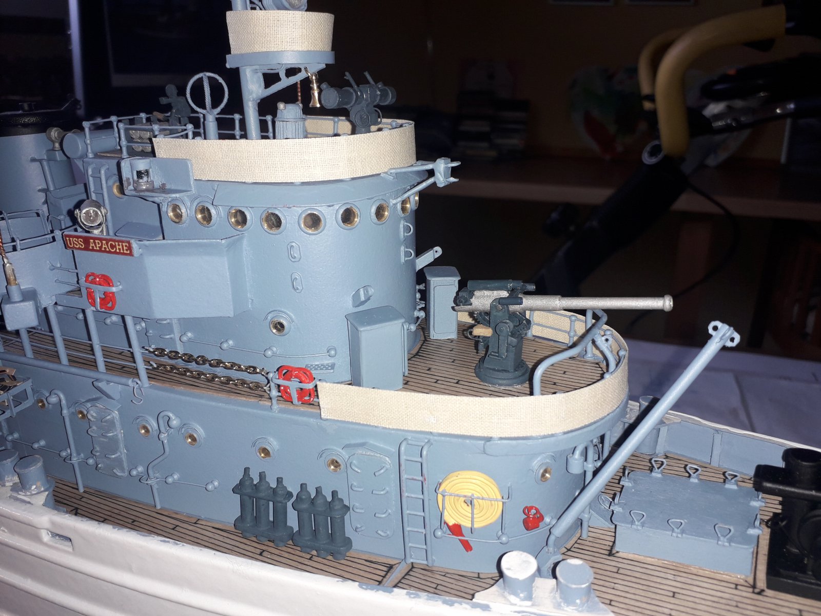

Hallo forum
Goed idee , Marc , dus opgevolgd , zie foto's voor het resultaat.
Ook de winddoeken aangebracht op top-dek , voorste B-dek en voorste zoeklicht bordes.
En de kabels / draden op de kabelhaspels gedaan en geheel op dek gelijmd, achter schoorsteen , SB.
We komen steeds stapje verder.
Gr. Menne Osinga

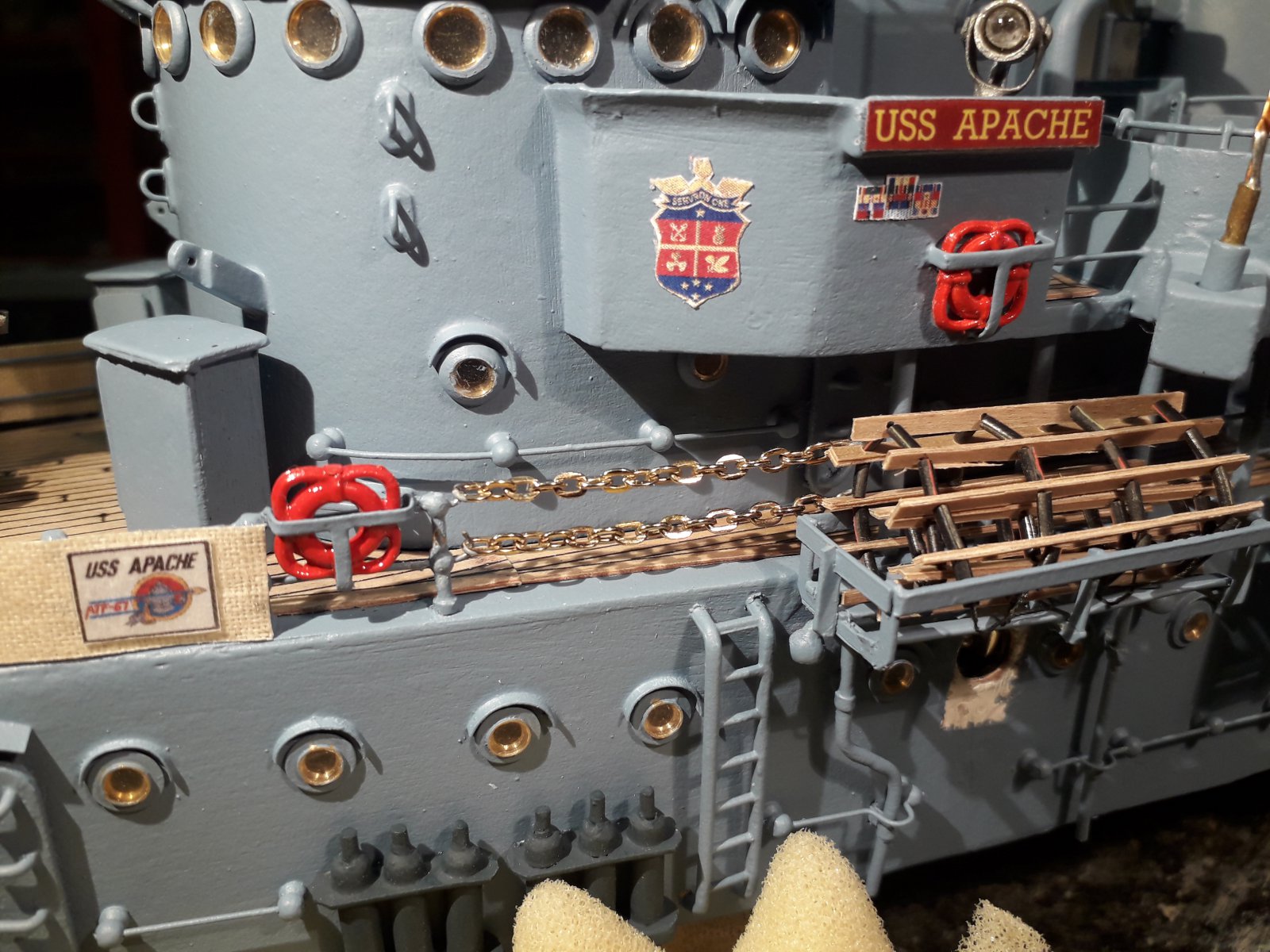

Goedenavond forum,
Vandaag de diverse logo's op schip aangebracht:
  • Scheepsvlag op wind kleden B-deck
  • Ribbons op brugvleugels , naast reddingsboeien.
  • Embleem voor Service Squadron One ook op brugvleugels.
De ribbons zijn de onderscheidingen welke het schip ontvangen heeft tijdens de diverse acties.
Deze ribbons zijn ontvangen voor:
Het embleem voor Service Squadron One , ziet er zo uit:
De scheepsvlag is zo :
En op het schip ziet het er zo uit:
Ik vind het embleem en de ribbons wel erg pieterpeuterig , dus deze ga ik binnenkort vervangen door iets grotere exemplaren.
Even groter printen , uitknippen en plakken.
Tot zover.
Gr. Menne

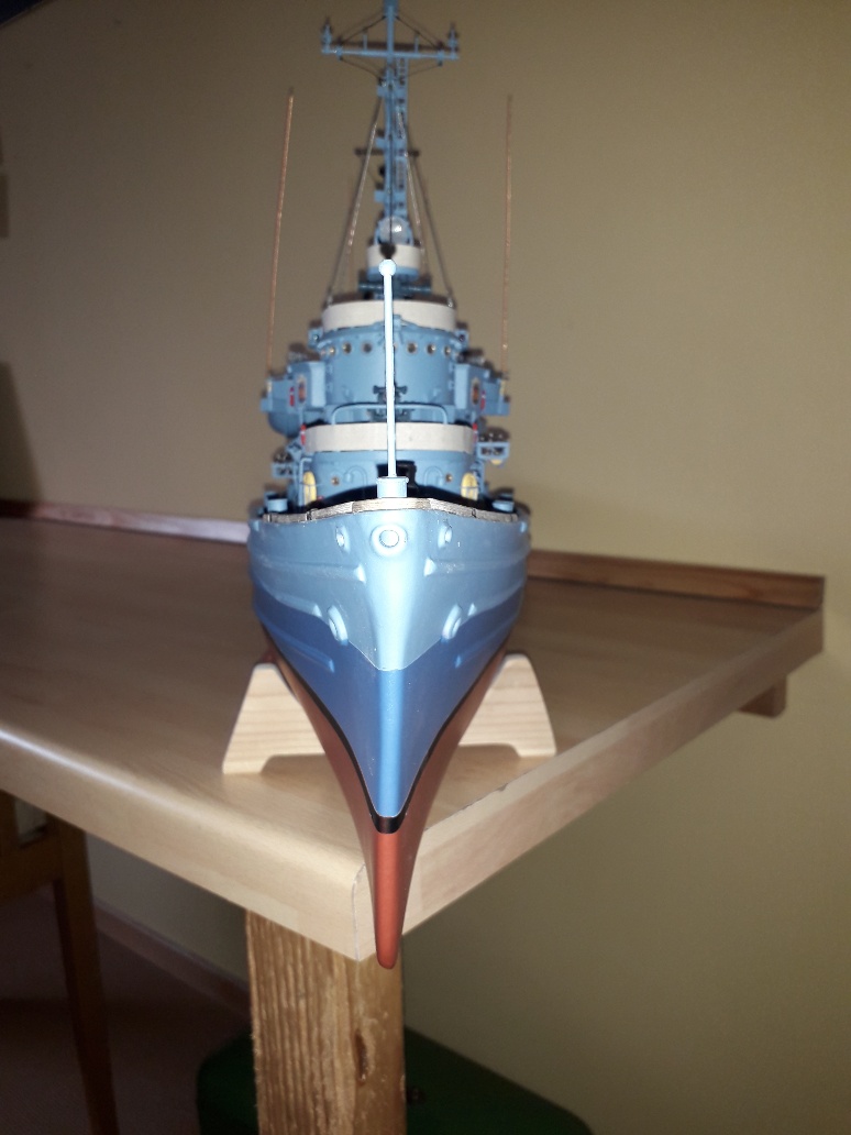

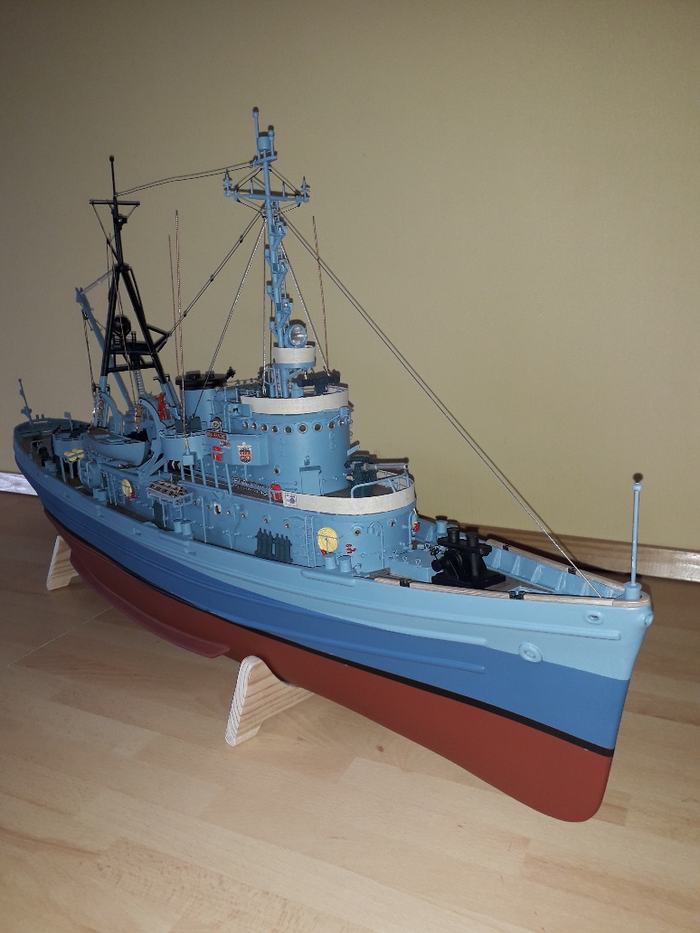

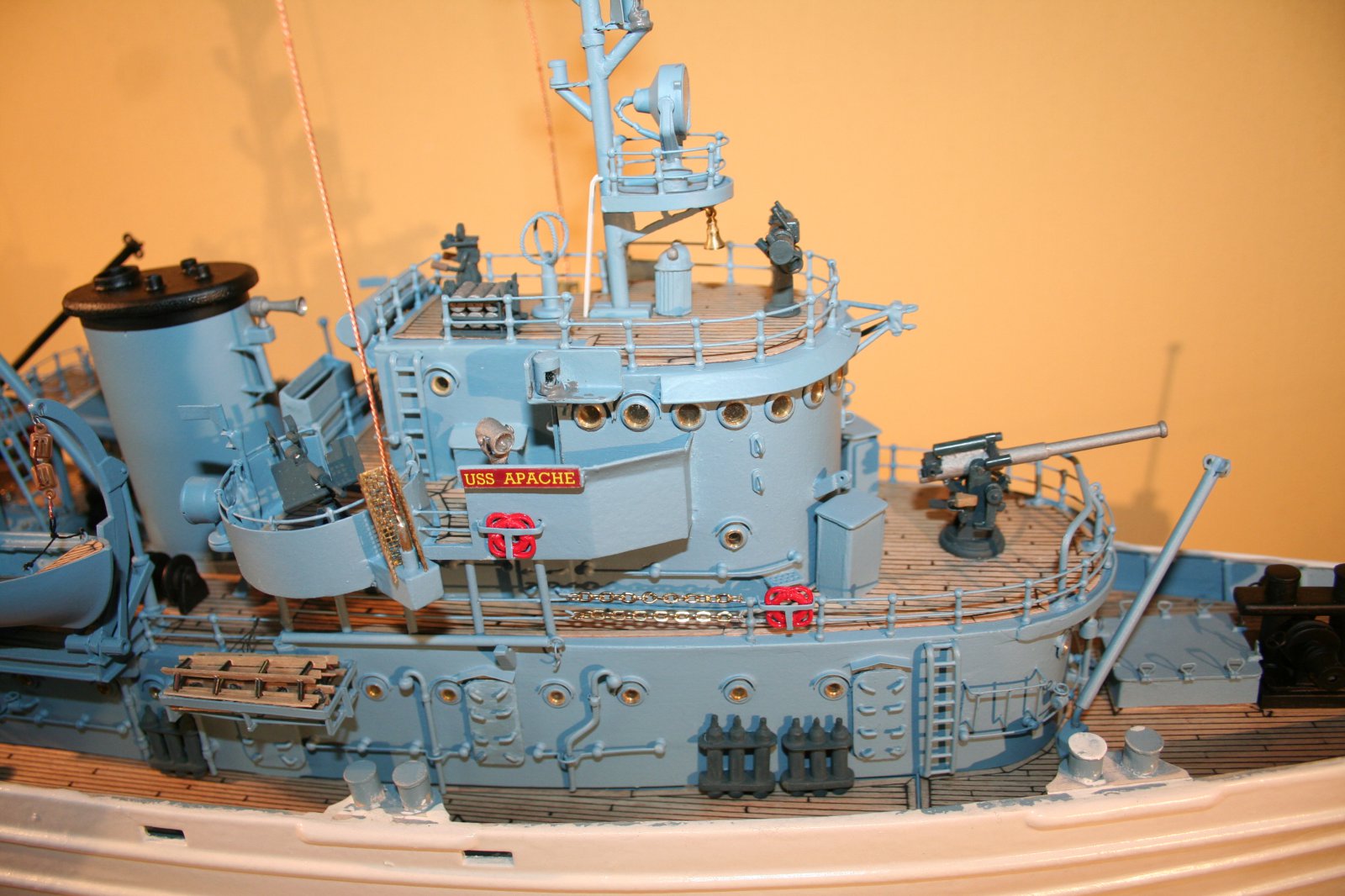

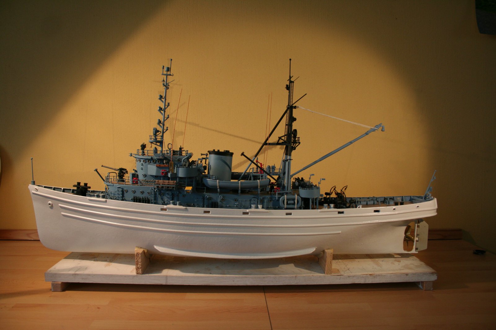

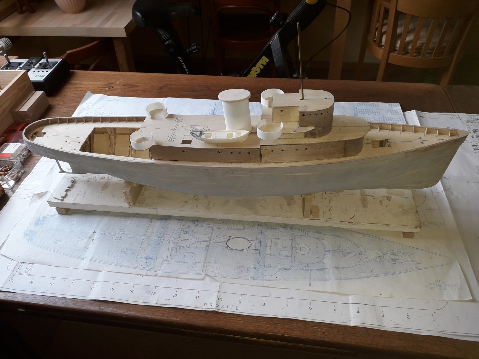

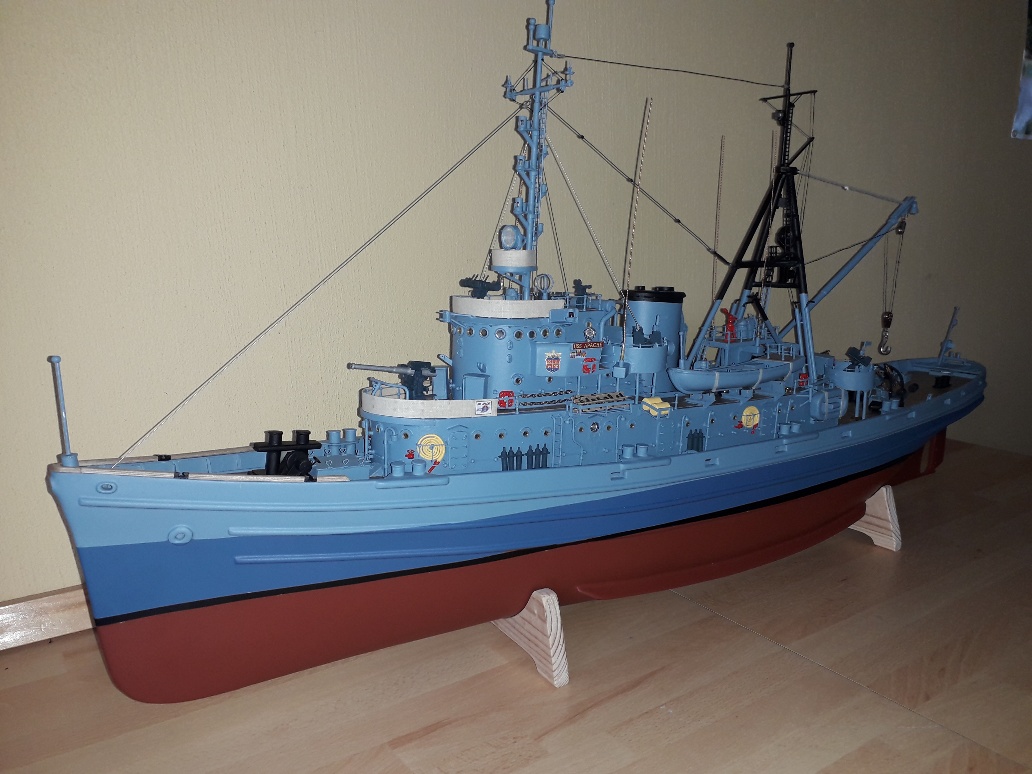

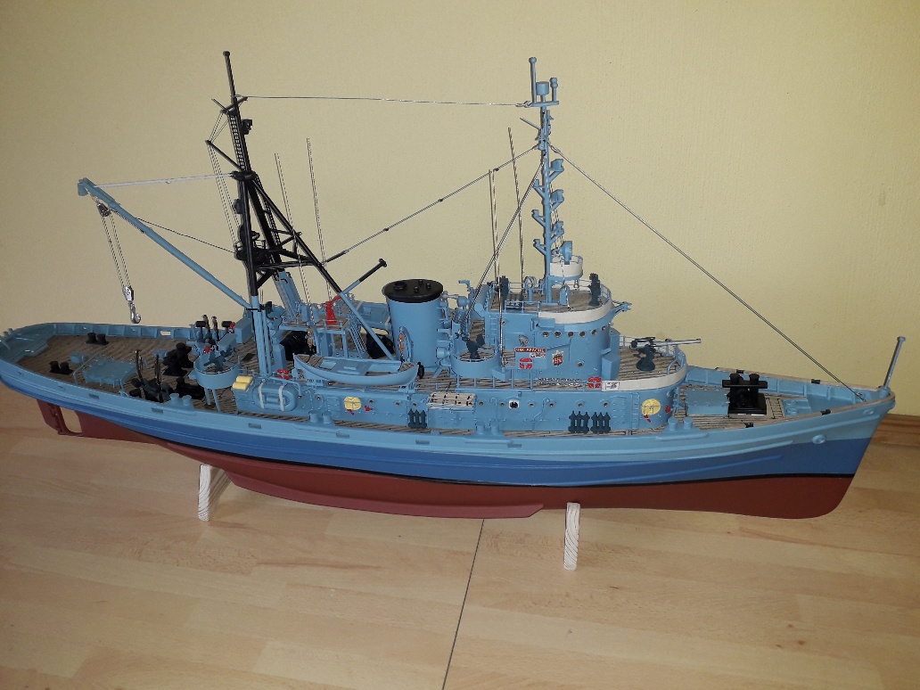

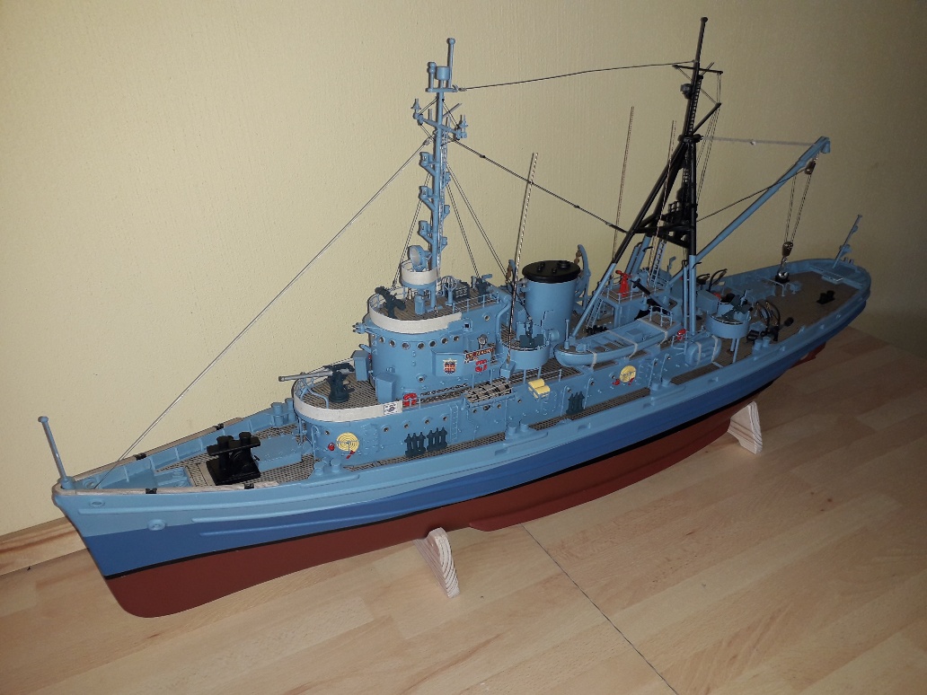

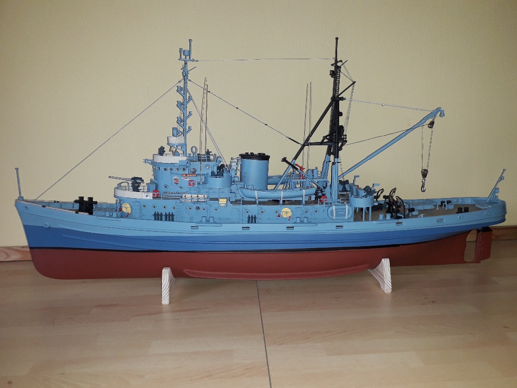

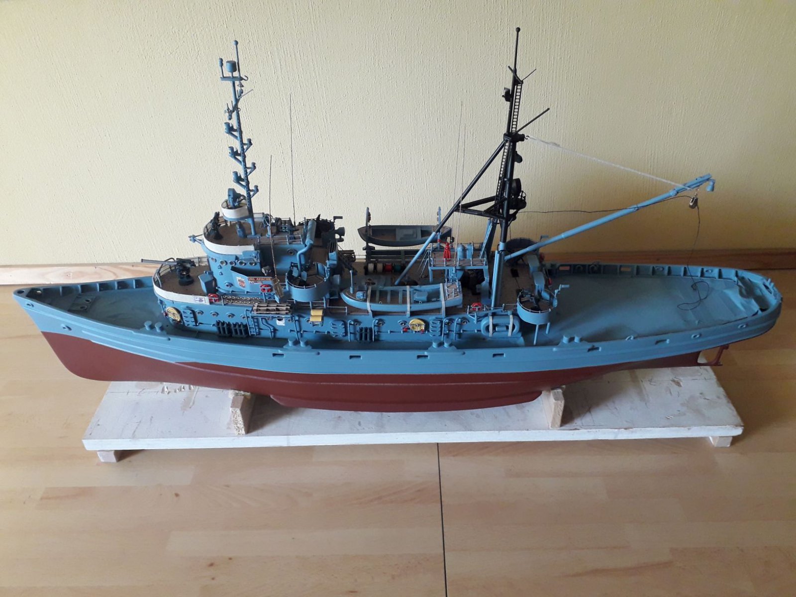

Dag forum,
We zijn weer wat verder met de Apache:
  • Romp gespoten met donker blauwe kleur en zwarte rand .
  • Houten afwerking gemaakt op verschansing voorchip.
  • Verstaging van masten aangebracht.
  • Standaard gemaakt.
To do lijstje wordt steeds korter:
  • Scheepsnummer voor en achter , zowel SB als BB aanbrengen. (TF67)
  • Scheepsnaam op achter-verschansing aanbrengen.
  • Bedrading van diverse lieren en laadbomen monteren.
  • Ankers aanbrengen , inclusief "duivelsklauwen".
  • Voortstuwing installatie monteren en bedraden.
  • Schip op diepgang brengen met lood.
Schip heeft een erg scherpe boeg , zie foto c.
Ik ben al veel opgeschoten , zie foto van 1 jaar geleden.
Gr. Menne
Ziet er goed uit Menne. En dan te bedenken dat het met roerhoutjes begonnen is. Knap hoor om een schip zo vorm te kunnen geven. Hoe kom je uit met het gewicht en de stabiliteit? Gr. Klaas.
je bent inderdaad flink opgeschoten, zou zelf durven zeggen dat je een prachtig schip aan het afwerken bent.
hopelijk gaat het snel goed met het uit balanceren en verder vaarklaar maken.
