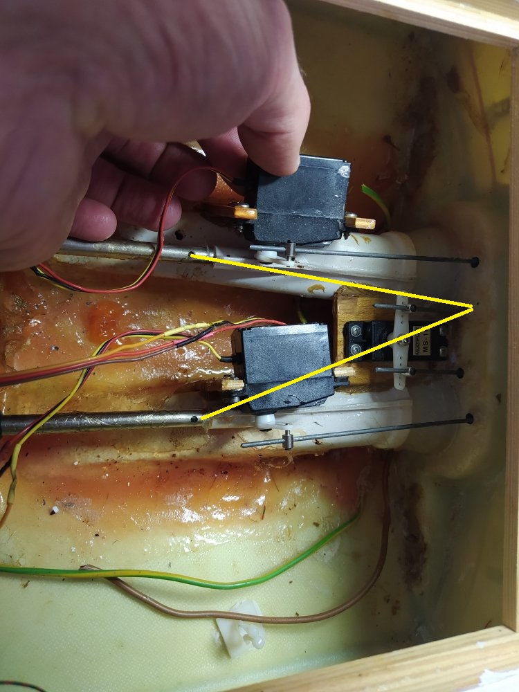

    lek gevonden. inlaat straalbuis waar ook de servosteun los zat.
    slechte epoxy of mix want beetje plakkerig ook lijkt het.
