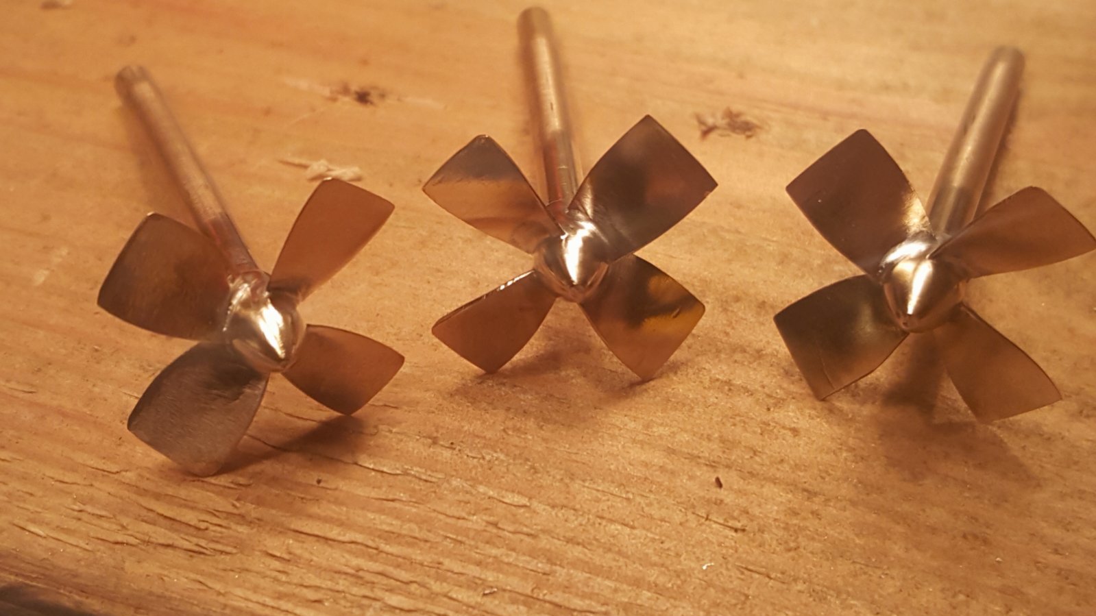

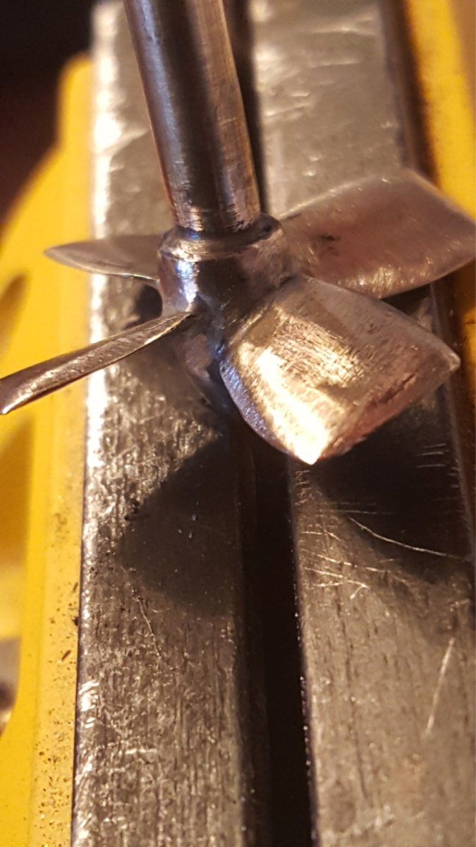

Hoi Paul, helaas heb ik niemand in mijn omgeving die mij kan laten zien hoe het moet, dus blijf ik zelf maar proberen... Na weer het nodige gekl.... heb ik het volgende klaar:
Ik vind het goed genoeg zo. Nog twee te gaan en dan kan ik wat anders gaan doen :)
Hoi Marc en Erwin,

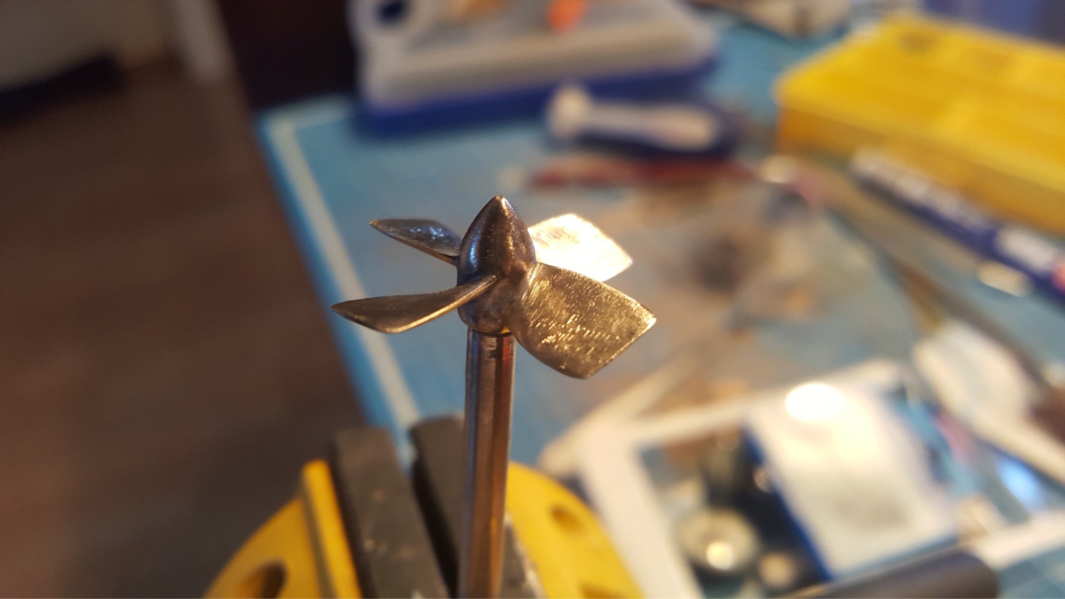

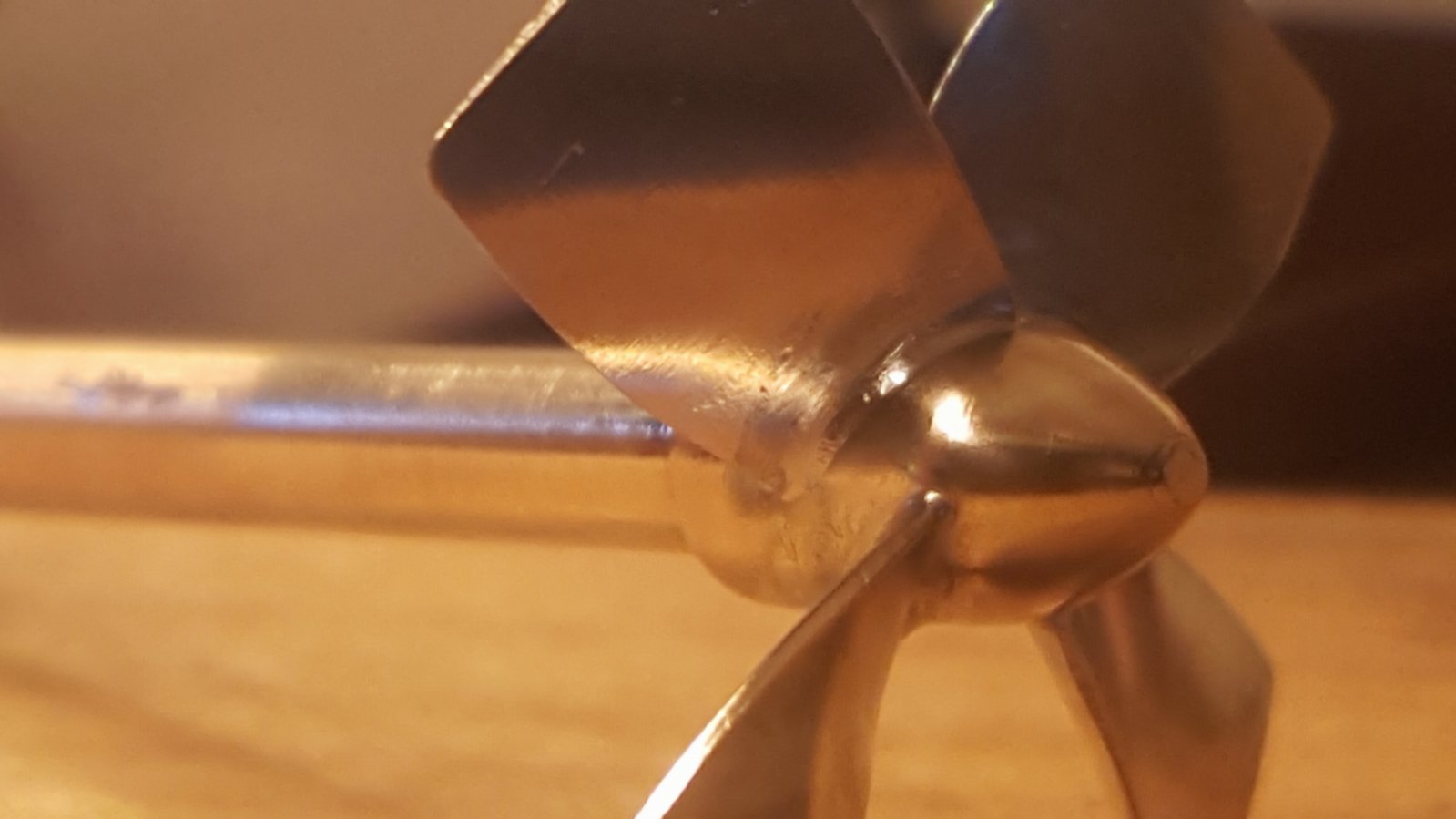

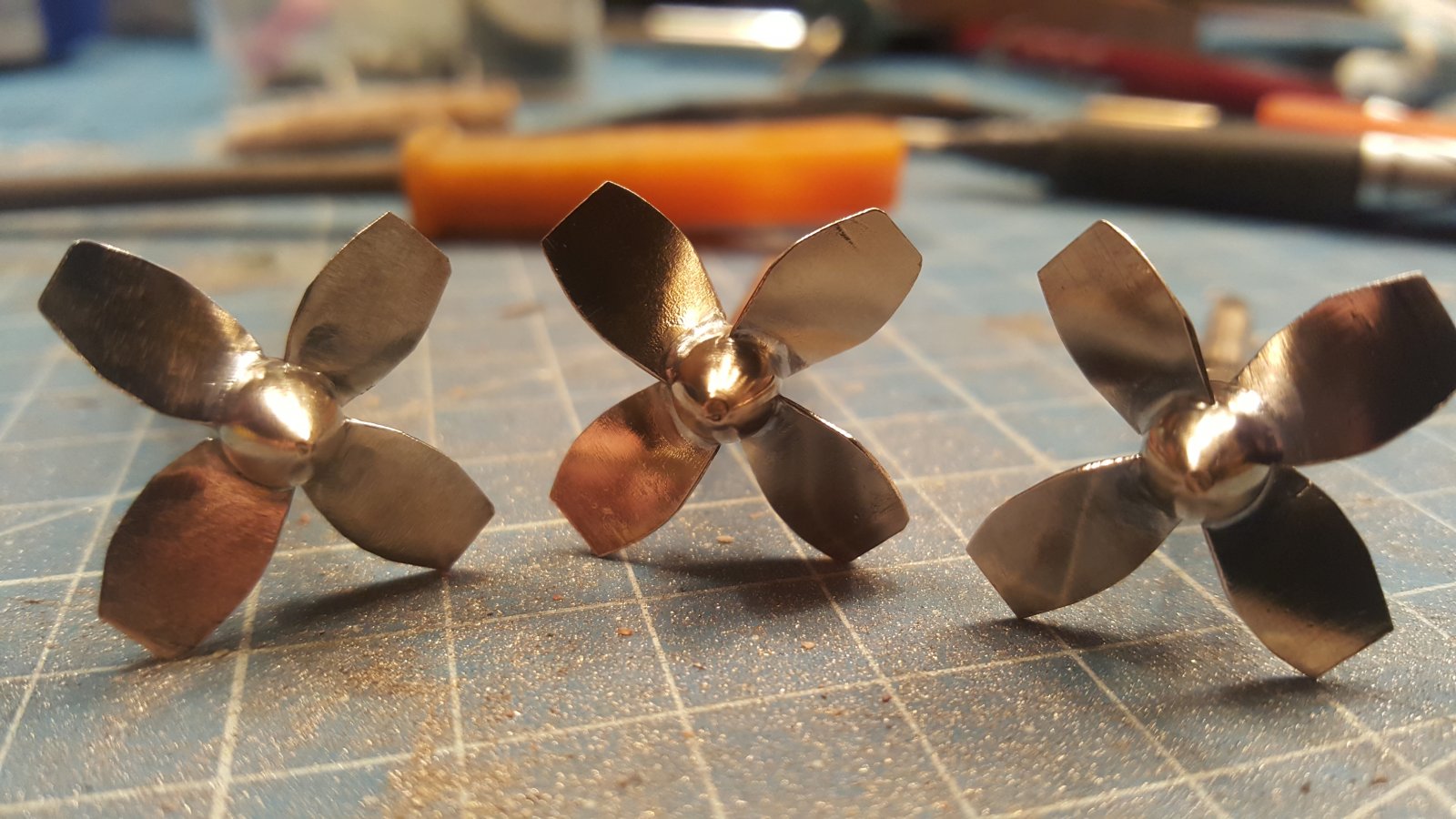

Dank voor de complimenten! Elke keer wordt het een stukje beter.... Ik ben net klaar met de schroeven. Het blijft klooien, maar ik heb een resultaat behaald die voor een statisch model goed genoeg is. Ze zijn zeker niet geschikt om mee te varen maar dat maakt dus niet uit...
Zie onder het resultaat:
en nog alle drie schroeven, 2 rechts en 1 links....
Waarom het nu wel gelukt is komt waarschijnlijk doordat ik voordat ik ging verwarmen al een afgemeten stukje soldeer op de naad gelegd heb. Even stoken en het vloeide mooi in de naad... Eerst probeerde ik tijdens verwarmen wat soldeer toe te voegen en daarmee is het erg moeilijk doseren...
Een ieder nogmaals bedankt voor alle tips!
Nu door met het afronden van het roer :)
Groet, Ronald
Ronald, Ik zou de toppen van de bladen wat ronder maken. Op zich zijn de schroeven mooi gelukt en ik denk dat er zelfs goed mee te varen is. Maar zoals ze nu zijn hebben ze het model van een schroef om in een straalbuis te draaien. Kijk maar op het plaatje met het roer. Is niet om je werk af te kraken hoor! Maar je kunt er nu nog gemakkelijkiets af halen. Gr. Klaas.
Hoi Klaas,
Ik ben niet zo snel op m'n teentjes getrapt, elke tip en advies is voor mij waardevol en beschouw ik als opbouwend [emoji6]
Natuurlijk heb je gelijk! Heb in het begin van mijn pogingen een bepaalde vorm gemaakt die eenvoudig te maken was, en er niet meer aan gedacht dat de werkelijkheid iets anders was. Dan moet ik op zoek gaan naar een methode waarbij ik twaalf schroefbladen in dezelfde vorm kan bijwerken waarbij ik niet teveel kracht op de soldeernaad zet...
Zal er even een nachtje over slapen....
Bedankt voor je tip!
Vriendelijke groet, Ronald
Malletje maken, aftekenen met een fineliner o.i.d., steuntje in de bankschroef (horizontaal of verticaal), daar het te behandelen blad zo vlak mogelijk op en dan voorzichtig (zo dicht mogelijk bij de steun) vijlen. De sterkte van de las zal je meevallen, maar die wordt op deze manier net belast. Een uurtje vijlen en het is gepiept! Gr. Klaas.
Eindelijk, het einde van de fabricage van de schroeven is bereikt. Nog nooit zoveel tijd in schroeven geïnvesteerd.... Maar ik ben erg blij met het resultaat. Ze zijn niet perfect, maar ze zijn wel mooi (in mijn ogen)...
Na de laatste aanpassing op aanwijzen van Klaas is dit het geworden:
De linkse is wat minder mooi (was de eerste van de drie) omdat ik zo stom was om de bladen te schuren met schuurpapier. De overig heb ik alleen met zo'n soort staalborsteltje op mijn paxton handboormachintje gedaan...
Nu verder met het voltooien van de schroef, de steunen van de schoefassen en de steun waar het roer aan wordt vastgezet (weet even niet zo hoe dat heet...
Ronald voor je 1e exemplaren helemaal niet slecht , en inderdaad de scherpe koekjes wat afronden met een dremel en daarna fijn schuurpapier en als laatst droog waterproof.
Als je weinig druk zet met een fijne schuurschijf of rond hulpstuk komt het goed .
Ronald, Het heeft dan wat tijd gekost, maar op die manier heb je er gevoel voor gekregen. De volgende soldeerklussen zullen je steeds beter afgaan. Mijn eerste schroef maakte ik in 1986, mijn laatste tot zover in 2016. Niet dat ik er 30 jaar over gedaan heb om het in de vingers te krijgen, maar het ging steeds beter. Ook om te begrijpen hoe een klus aan te pakken. Als dit schip klaar is ben je niet alleen wat ouder, maar ook een stuk wijzer. En dat kun je bij een volgend werkstuk in praktijk brengen. Gr. Klaas.

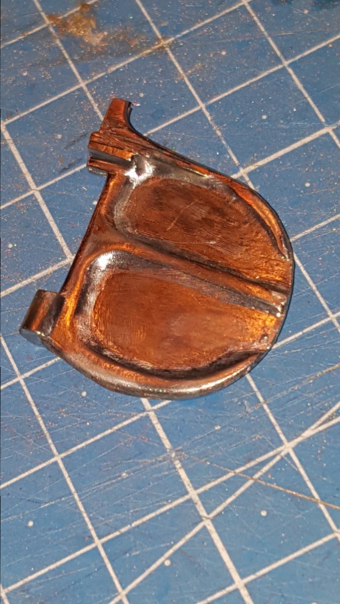

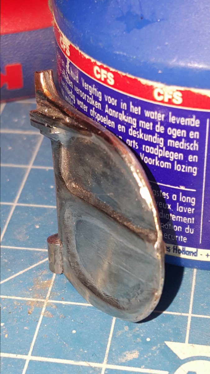

Met wat opgedane ervaring van de schroeven het roer verder afgemaakt. Hierbij heb ik gebruik gemaakt van het feit dat ik de drie delen (het blad en de twee verstevigingen, zie eerder in het verslag) met hardsoldeer heb gemonteerd zodat ik de rest redelijk veilig met normale soldeer kon afmaken zonder bang te zijn dat het andere weer los ging. Ik heb de kleinere onderdelen erop gezet, en de randen van de versteviging wat opgevuld. Hieronder nog de foto van het origineel:
en het gemaakte roer:

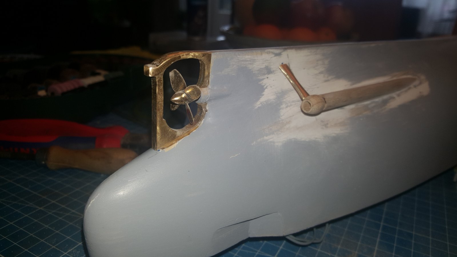

Het volgende wat ik ga doen is de omlijsting van de middenschroef, dus het deel waar het roer aan vast zit. Ik ben van plan om dit van 4mm messing te maken, en dan geheel rondom de schroef te maken. hiervoor moet ik dus een gleuf in de romp maken, maar mijns inziens is dit de enige manier dat het wat stevigheid krijgt.

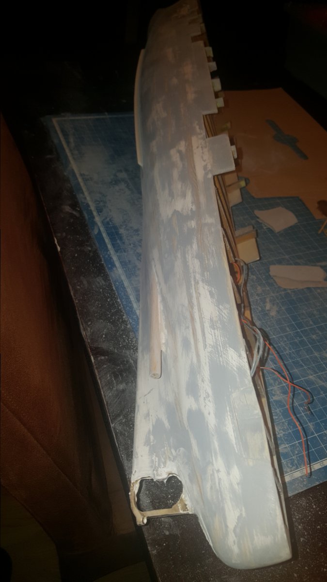

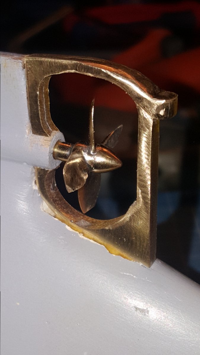

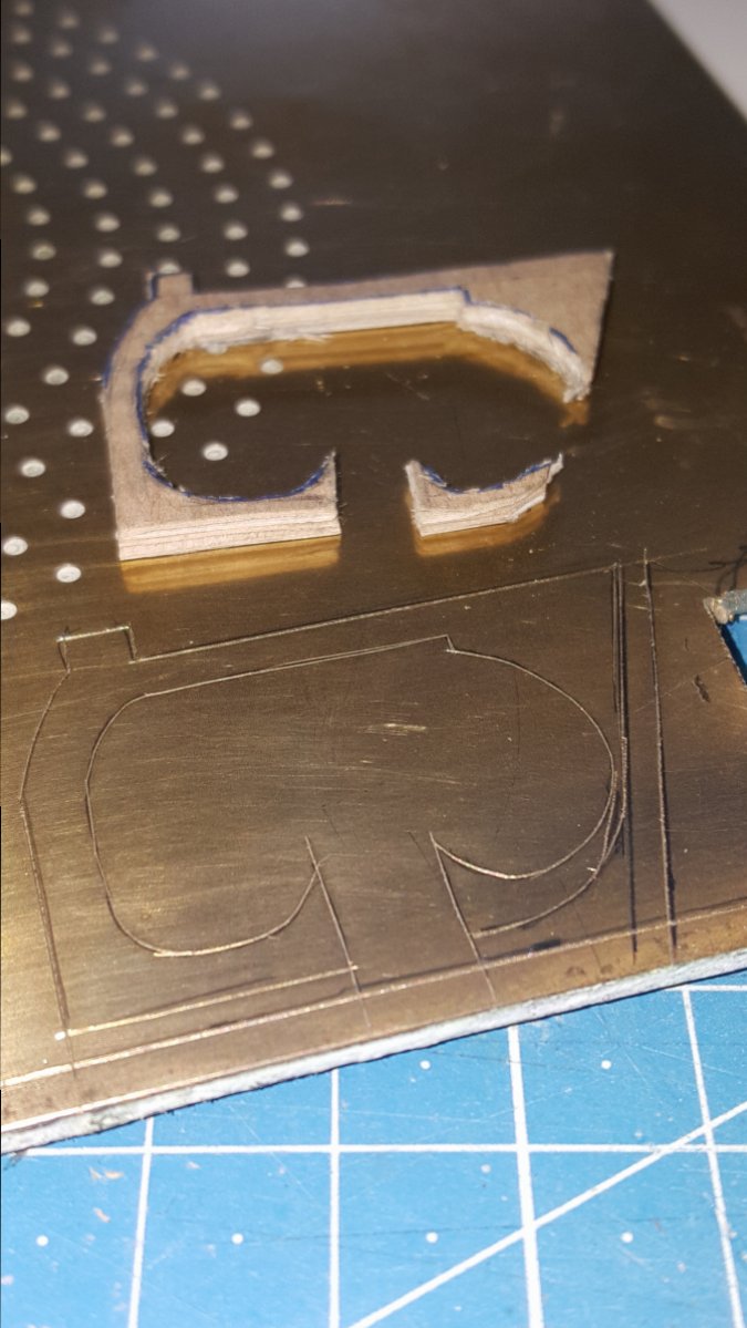

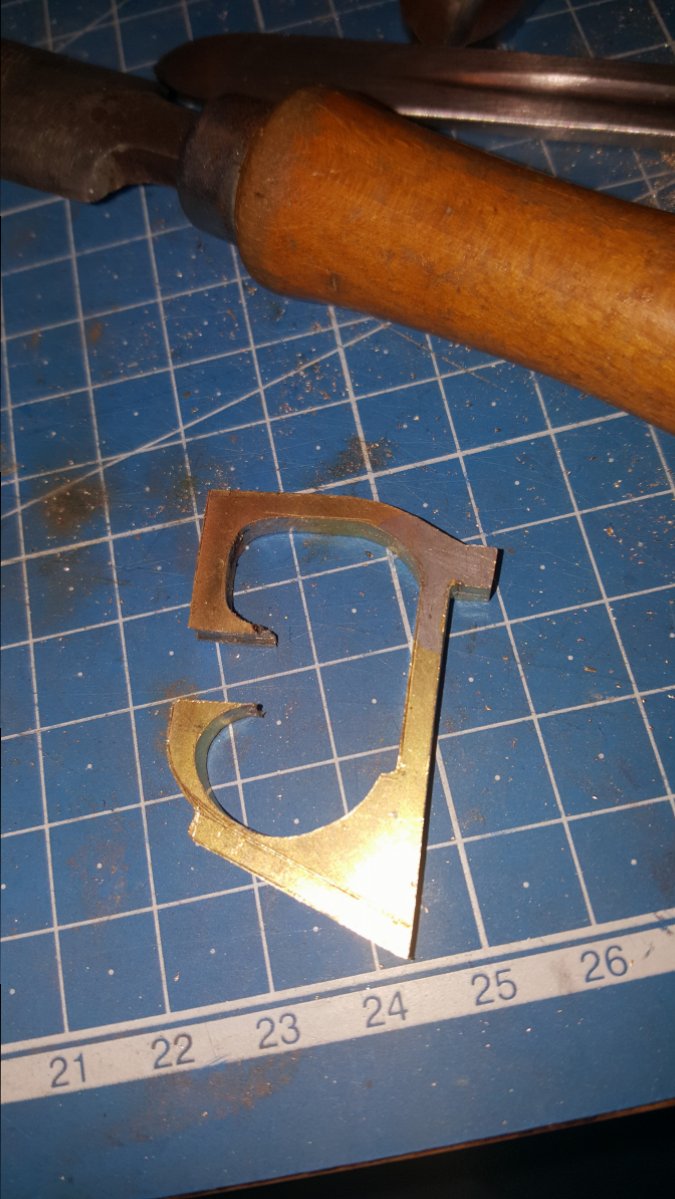

Ik heb de roersteun (hoe noem je dat, stoel?) gemaakt van messing. Eerst een mal getekent op karton, daarna twee platen van 2mm messing op elkaar gesoldeerd zoals ik dit ook bij het roer gedaan heb en op maat gevijld..
Vervolgens heb ik een inkeping in de romp gemaakt voor een stevige bevestiging.
Op onderstaande foto staat hij nog los op de romp

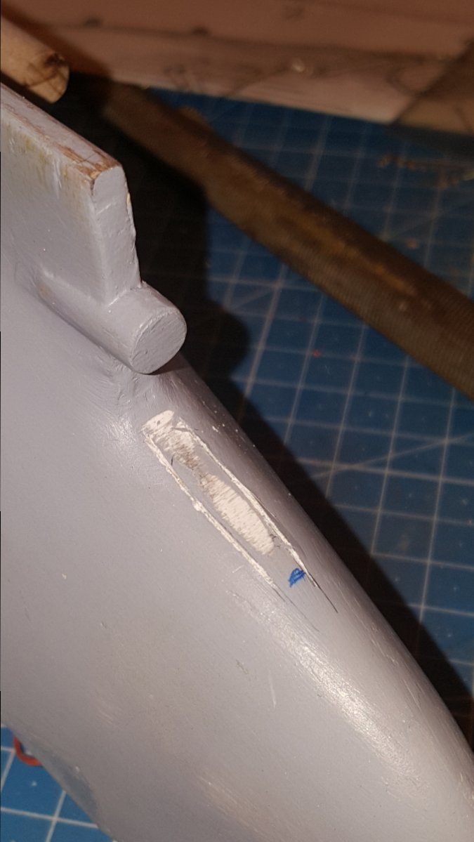

Omdat ik, ondanks dat ik het eerst niet van plan was, toch keperdoek en epoxy wil aanbrengen heb ik veel van de spuitplamuur weer verwijderd (is nu super-glad). Ik hoop dat de epoxy hier goed op wil hechten, wellicht beter hier eerst nog even met grof schuurpapier overheen te gaan?
Verder heb ik de roerstoel (?) gelijmd met Z-Poxy en alvast geplamuurd.

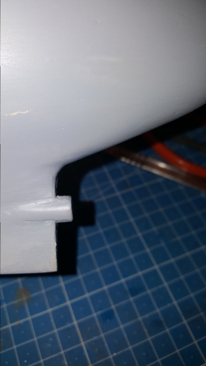

Ook heb ik de twee zwaluwnesten die ik reeds had aangebracht weer verwijderd omdat ik hier anders veel last van zou hebben met het aanbrengen van het doek
Verder, ik was ook al bezig met de schroefassteunen, zie onder...
Echter, die 'tonnetjes' zijn niet goed (niet gelijke vorm over de gehele ronding. Daarnaast, er komt nog epoxy met doek op, dus komt de romp dichter bij de as waardoor ik de steunen weer overnieuw kan maken:hammer:
