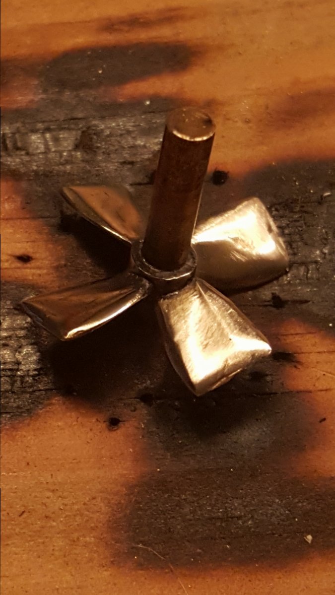

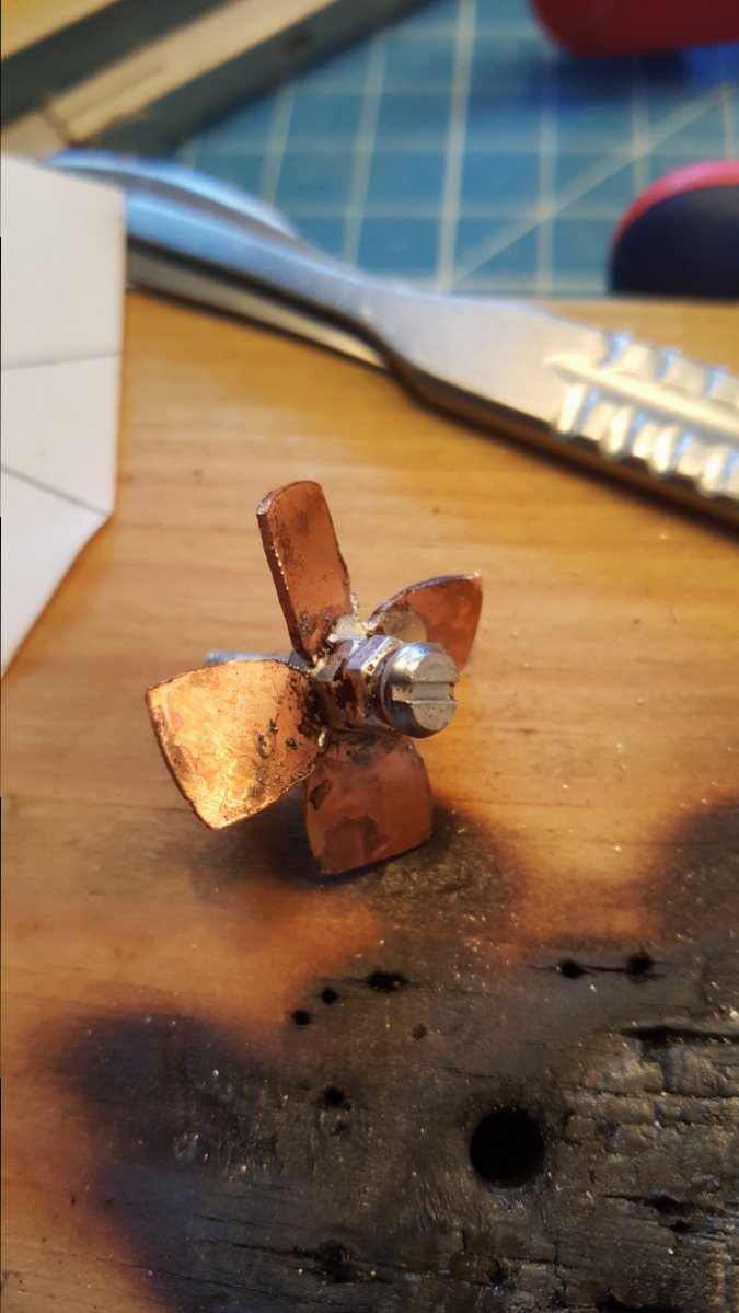

Ook te zien aan de kleur van het metaal en de grote schroeiplek op het hout heb je de vlam te heet gehouden voor het vloeien van tin.
Hoi Paul,
Dank voor je reactie! Maar ik heb een verklaring voor die grote schroeiplek. Ik had al zilversoldeer gebruikt, dus moest het goed heet zijn. Ik denk dat de oppervlakte gewoon te klein was, of iets anders maar ik weet niet wat. Het was in ieder geval niet sterk

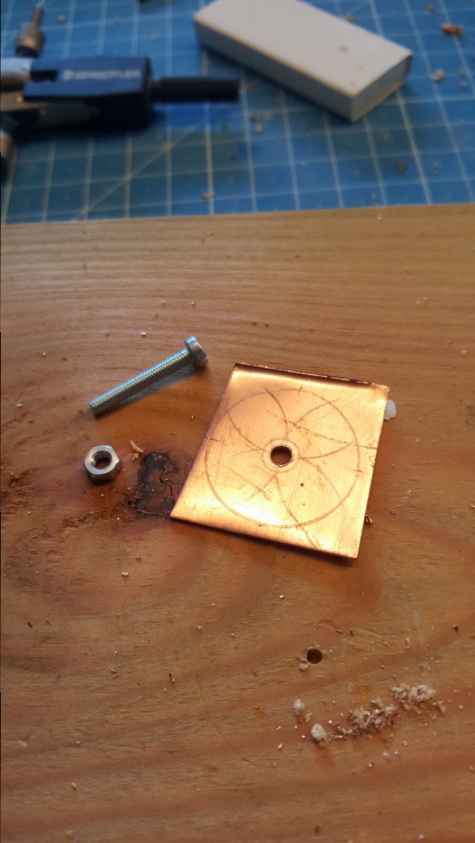

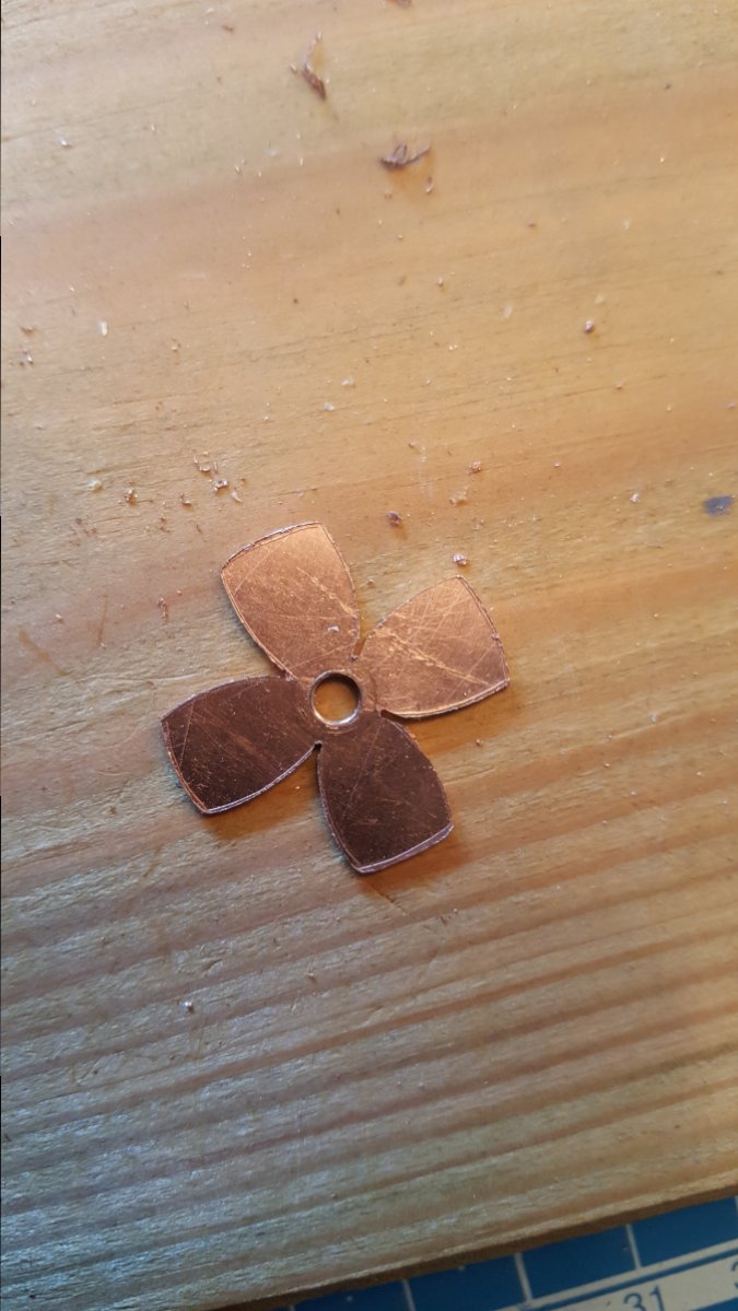

Ik heb de door jou aangegeven methode uitgeprobeerd, niet met messing maar met koper maar dat maakt volgens mij niet uit...
Een plaatje messing en wat cirkels erop getekend en een m2-boutje er doorheen geboord
Met de ijzerzaag en de vijl de vorm eruit gehaald:

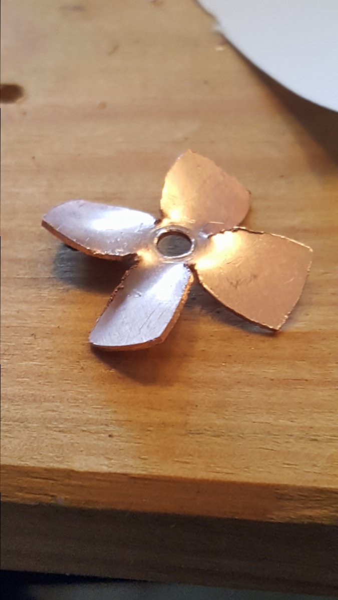

De bladen iets getordeerd terwijl het boutje en wat moertjes er omheen zaten
Vanwege dat ik er een spitse punt op wilde maken heb ik aan de voorkant twee moertjes geplaatst, s39 gebruit, en aan de achterkant ook s39. Nu ik dit schrijf weet ik wat ik fout gedaan heb. Ik heb alles aan elkaar gesoldeerd terwijl, zoals Klaas al zei, alleen de twee boutjes aan voor en achterkand gesoldeerd had moeten worden. Maar goed, dit was het resultaat:
Na wat schuur- en vijlwerk kwam dit eruit.
Later volgt nog een foto van het eindresultaat waarbij ik de bladen ook gevijld en geschuurd heb.

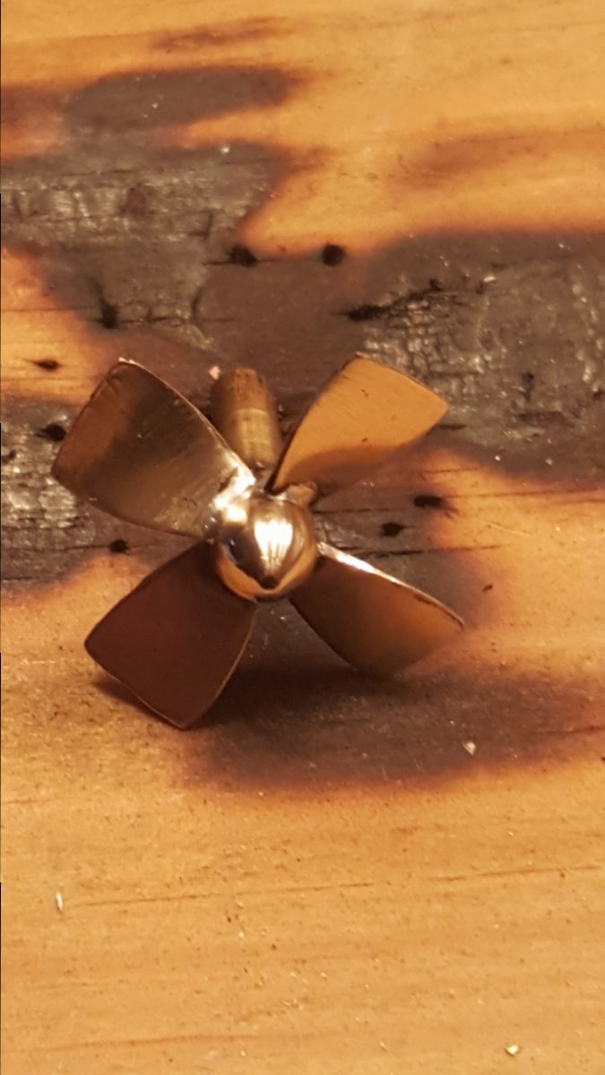

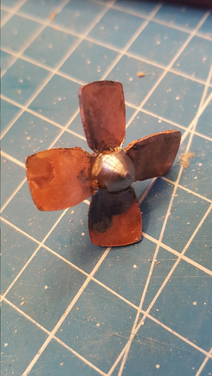

Toen ik bijna klaar was met bovenstaande schroef wist ik dat ik ook hier niet tevreden over was. Ik wilde een schroef die je niet hoefde te verven, en waarbij je geen spoor van moertjes ziet zitten. Het moet een show-schoef worden, en met deze schroef kwam ik daar nog niet bij in de buurt vond ik. Daarom alsnog mijn voorgaande idee uitgewerkt waarbij ik messing bladen die geheel voorbewerkt waren tegen de messing naaf kan solderen. Dit messing is dikker, en er komt geen grote krachten door nabewerking op te staan.
Dus nadat ik de naaf die ik reeds gemaakt had weer schoongemaakt had, ben ik weer bladen gaan maken, nu uit messing. Ik heb deze volledig voorbewerkt waarbij ik ook de ronding van de naaf erin gevijld heb. Deze heb ik ieder apart op het contactvlak voorzien van s39, verhit en alvast van een beetje zilversoldeer voorzien. Vervolgens de stelling weer opgemaakt zoals de vorige keer, alleen wel met wat meer aandacht voor een juiste positionering en afstand vanaf het hout. Hiervoor heb ik een dun plaatje koper eronder gelegd. Het is een grote foto, maar het zijn kleine spijkertjes, doorsnede schroef is 25mm.
Ik heb de schroef verhit, en van nog een klein beetje extra zilversoldeer voorzien. Vervolgens de bladen en de naaf weer met fijn schuurpapier behandeld, ook goed tussen de bladen geschuurd. Ik durfde niet teveel tin weg te halen omdat het dan weer zwakker wordt. Na polijsten was dit het resultaat:

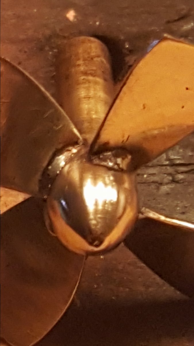

Enige minpuntje zijn de nog zichtbare plekken soldeer, zoals te zien op onderstaande foto. Maar zoals reeds gezegd, ik durf dit niet weg te halen omdat ik niet het risico wil lopen overnieuw te beginnen.

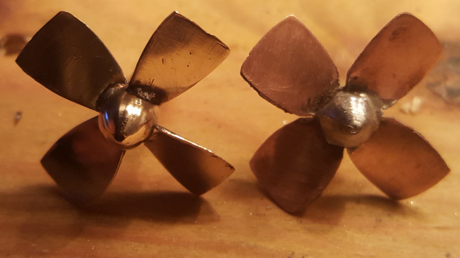

En hier nog een foto van beide afgewerkte schroeven:
Ik ben blij met het resultaat. Ik weet dat er nog genoeg op aan te merken is zoals de overtollige soldeer, de randen van de bladen kunnen beter afgewerkt worden, en de bladen zelf zijn niet helemaal glad. Officieel heeft de Aurora drie van deze schroeven, maar tegenwoordig heeft ze er nog maar één. Als ik mij er toe kan zetten om nog twee dagen te investeren in nog twee schroeven (weet nu hoe ik een acceptabel resultaat kan behalen), dan zal ik extra op deze punten letten. Maar voor nu ben ik blij:banana:

Gaat prima zo Ronald. Mooie grote foto's voor detail. Zo te zien is het zilver niet mooi gevloeid door te weinig warmte of door verkeerd vloeimiddel. Met flux poeder en voldoende warmte kruipt het zilver volledig in de naadjes en krijg je een sterke las. Nu ligt het er nog teveel op. Nog even volhouden en dan heb je het in de vingers. Met een klein vijltje de bladranden afronden. Van de achterkant (eigenlijk in vaarrichting de voorkant) weghalen. Gr. Klaas.
@Ronald,
Ik vind het resultaat niet eens zo slecht. Maar wat Klaas ook al aangaf waarom de lassen niet mooi gevloeid zijn kan aan verschillende factoren liggen.

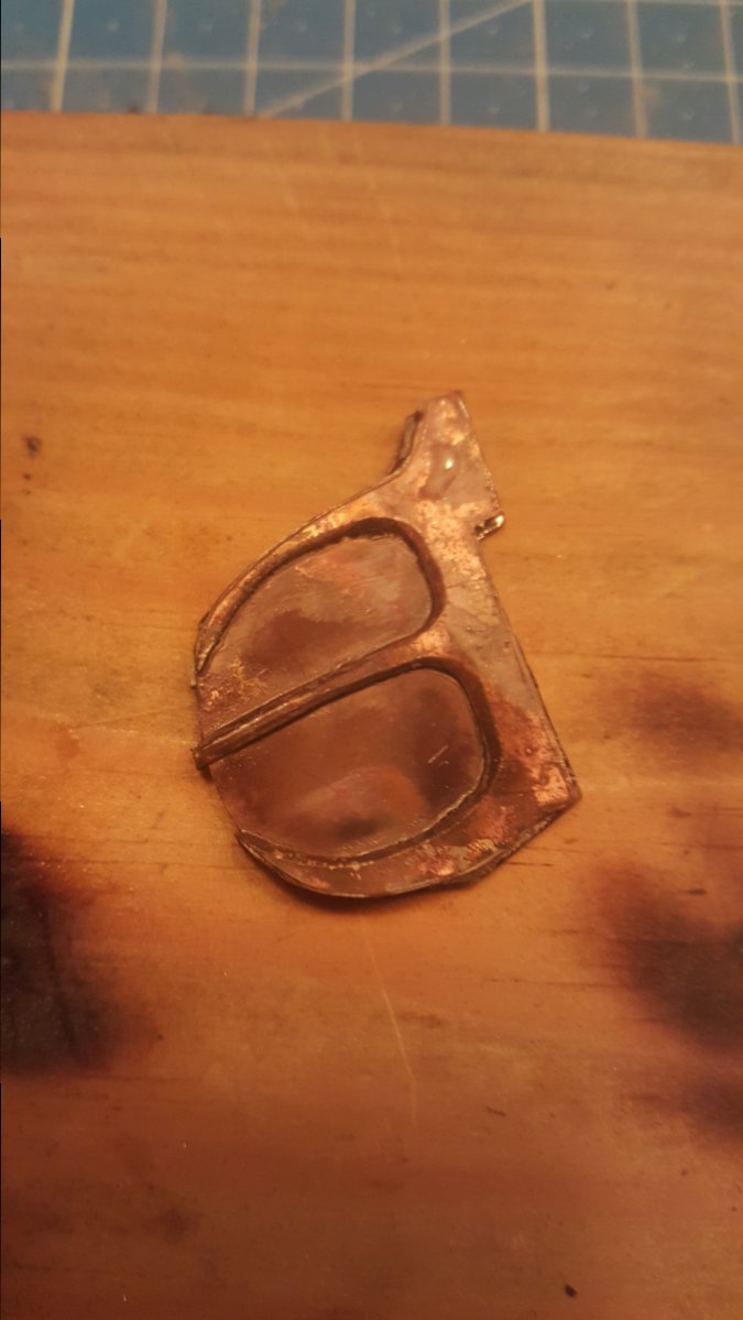

Omdat ik even wat anders wilden doen dan schroeven heb ik alvast een start gemaakt met het roer, hierbij nog even de foto van Harald:
Ik heb hiervoor drie plaatjes gemaakt, namelijk:
De 'spinnen' heb ik eerst met flux-6 behandeld maar dat ging niet goed dus weer met s-39 ingesmeerd, verhit totdat er een 'tinnen' laagje ontstond en wat aangevuld met zilversoldeer en laten afkoelen.
Vervolgens aan elkaar geklemd en verhit:
Het resultaat was:

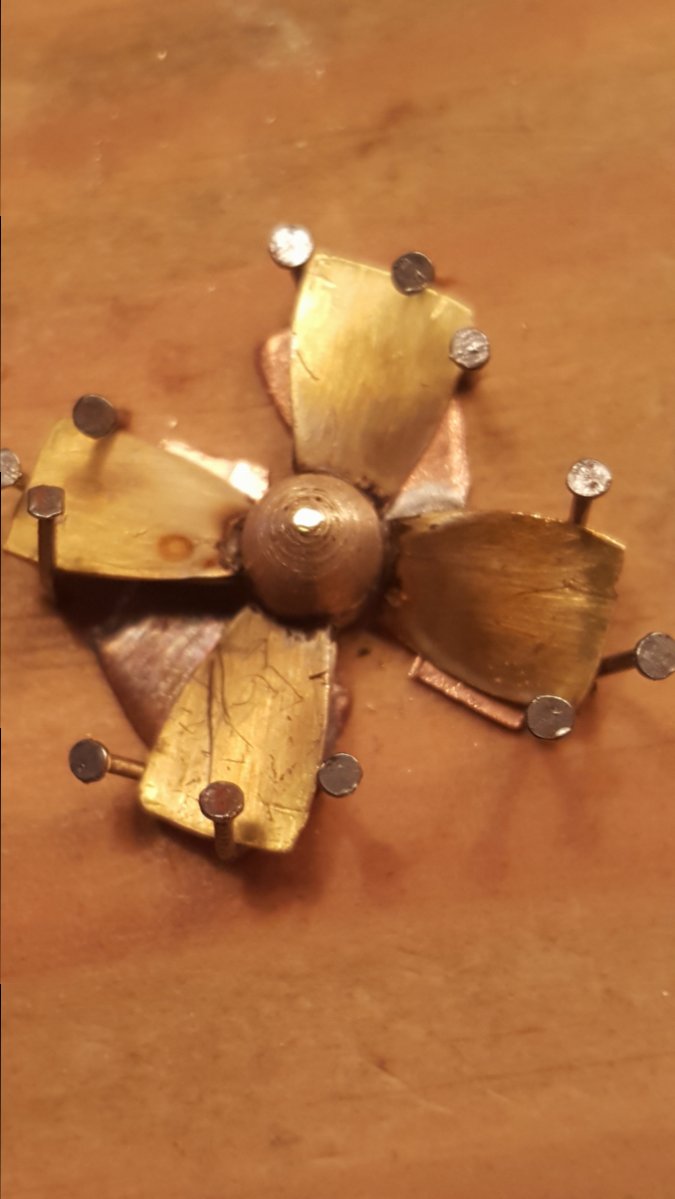

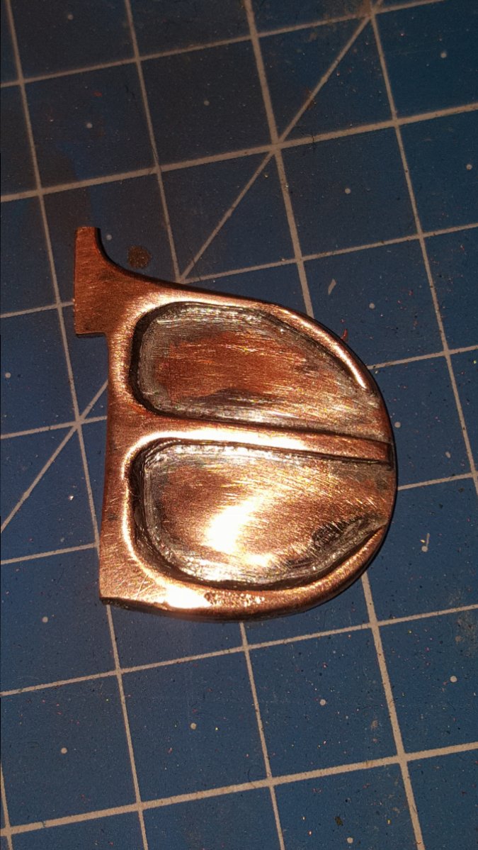

Dit zag er goed uit maar vervolgens gaat alles mis. Zag dat er puntjes niet vastzaten, proberen alsnog te solderen, ondanks voorzorgsmaatregelen ging de rest weer los, enz... enz... enz...
Uiteindelijk weer los gemaakt, schoongemaakt (voor zover dat nog kon) en opnieuw het proces doorlopen. Nu echter de spin iets rond gebogen zodat bij klemmen in het midden de uiteinden goed tegen het middendeel aandrukt. Vervolgens weer lekker heet gestookt totdat ik zag dat de soldeer goed gesmolten was. Onder de kraan laten 'schrikken' en vervolgens schuren, vijlen en poetsen. Gepolijst en tenslotte toch het volgende resultaat gekregen:
Nog steeds niet echt een show-roer maar wederom wel acceptabel. Kan deze nog wel verven.... Ik kan dan evt de raden van de spin nog wat opvullen met normale tin, lijkt dan wat realistischer...

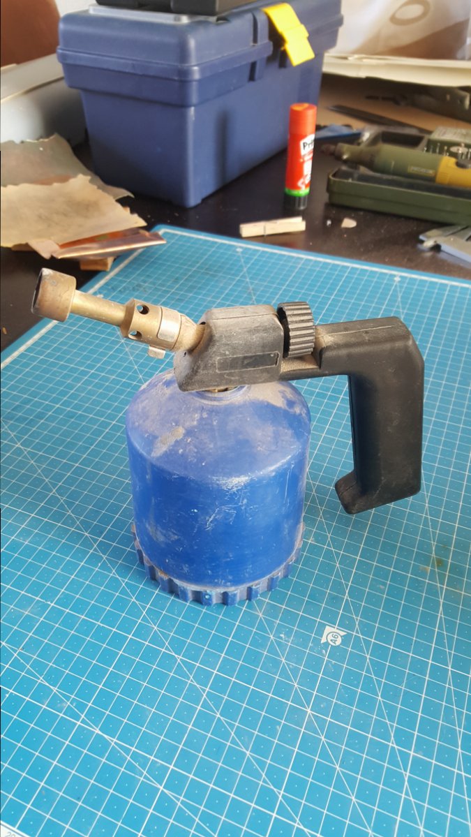

Wat voor brander gebruik je?

Het roer is zo goed als af en ik ben wel tevreden met het resultaat. Ik moet nog twee schroeven maken, en waarschijnlijk maak ik ook een nieuwe voor de schroef die ik al heb. Hiervoor ga ik het volgende proces volgen:

Ik maak gebruik van een 'standaard' brander voor loodgieterswerk
