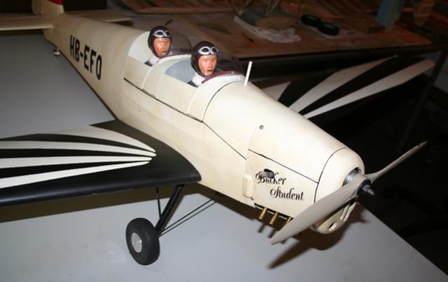

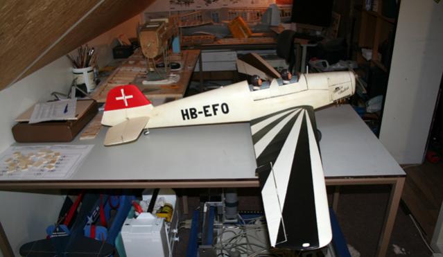

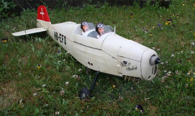

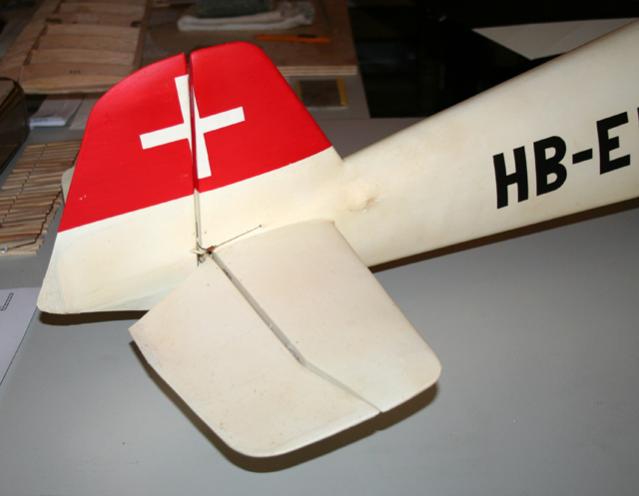

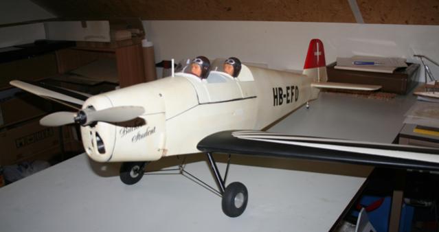

Aangezien dit draadje nog geen foto`s heeft van de kist na de bouw (en na het vliegen) zal ik ze hierbij plaatsen:
full
full
full
full
full
full
full
Groeten, Ramses

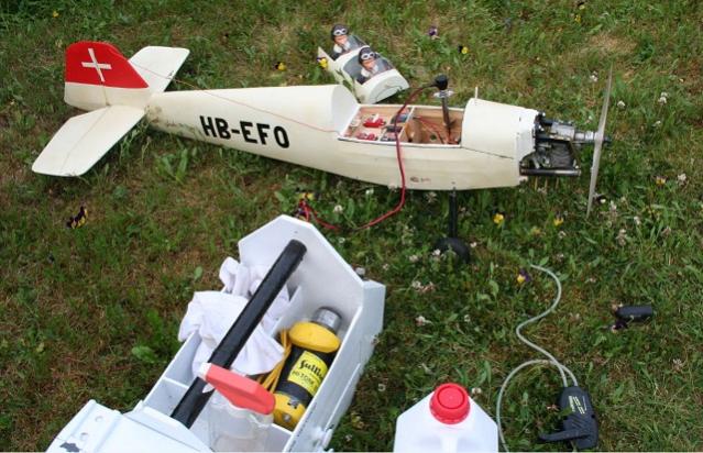

De Bucker is klaar voor de "remaiden". De ontvanger & accu ingebouwd en ik heb ook de uitslag van de gashevel wat vergroot. M`n zender ingesteld en op advies van Hans de motor nagekeken en de kleppen gesteld. De motor had al even niet meer gelopen begreep ik maar hij startte en liep goed na wat afstellen. Wat foto`s:
Even in de achtertuin proefstarten:
full
Hans had de aansluiting voor de gloeiplug zo gemaakt dat deze in de romp onder het cockpitdek zit. Heel handig en geen geklooi onder de kap vlak achter de prop en het werkt prima!
full
Eerst even proefstarten en afstellen zonder motorkap:
full
Daarna kap erop en nogmaals proberen:
full
De Bucker is er klaar voor. Heel gaaf hoe Hans het uitlaatsysteem heeft gemaakt. De uitlaatpijpjes zijn functioneel en de rook komt er realistisch uit tijdens de loop. Op deze foto`s is dat helaas niet goed te zien.
