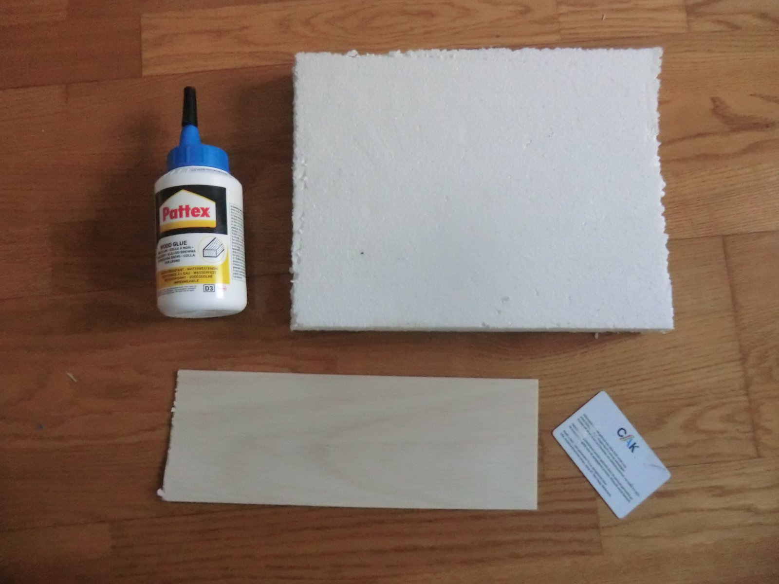

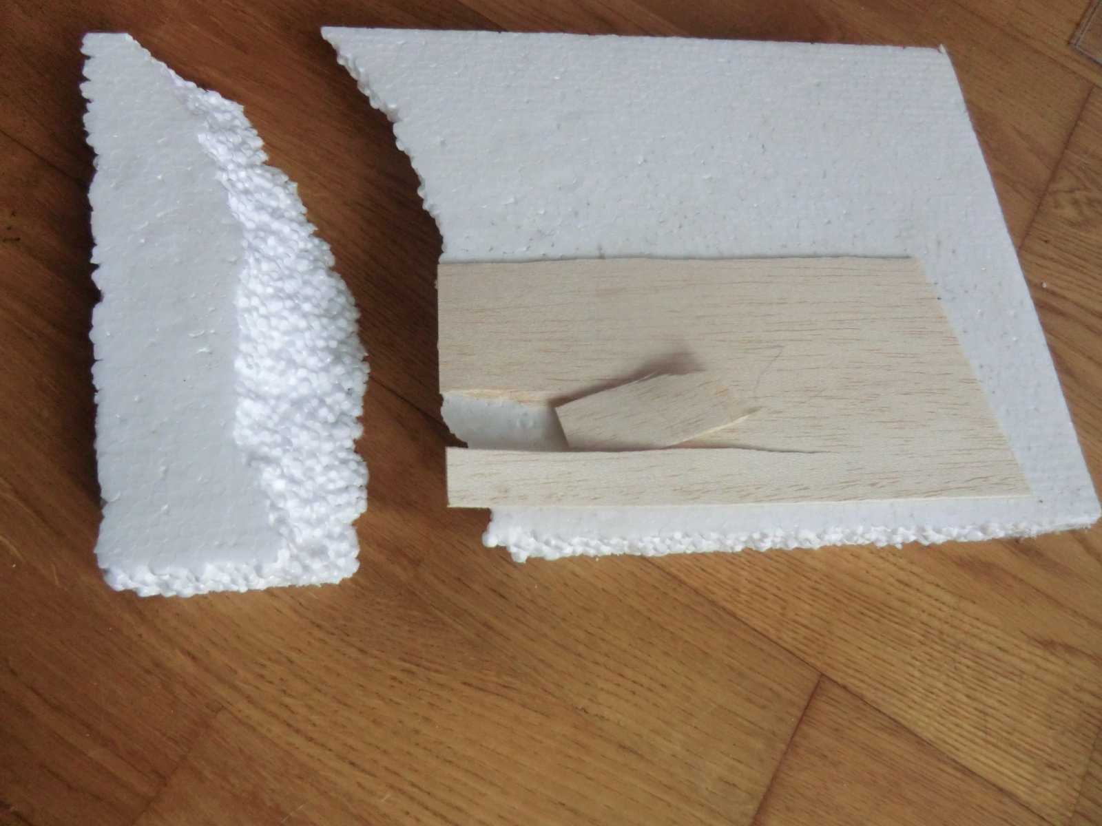

Ik heb even een stuk EPS 40 gepakt, gewoon degene die je bij de bouwmarkt kan kopen, niet de beste om vleugels van te snijden maar wel representatief omdat de meesten dat wel doen.
De ingredienten (zeg maar als ik het fout doe).
Witte houtlijm van de Action, stuk schuim, plaatje 1,5mm balsa en een kaartje om de lijm mee uit te smeren.

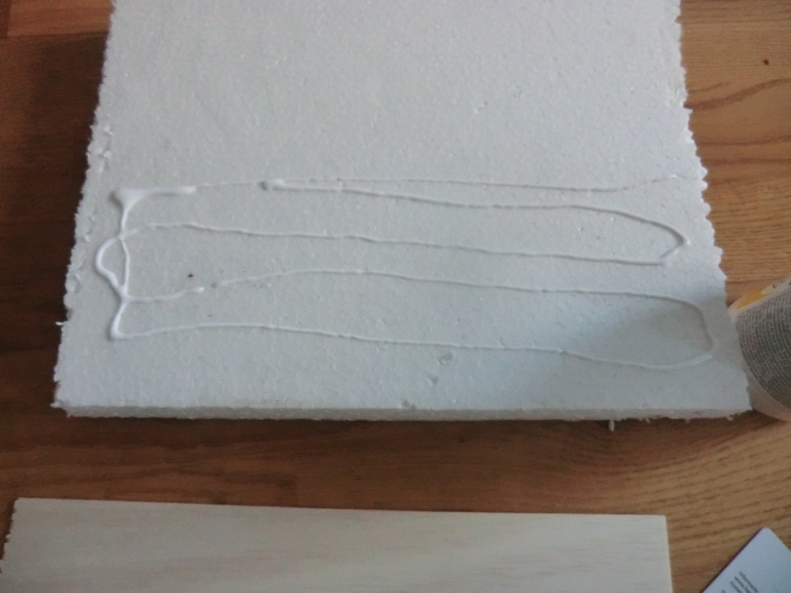

Lijm op het schuim gespoten en daarna dun uitgesmeerd met het pasje.

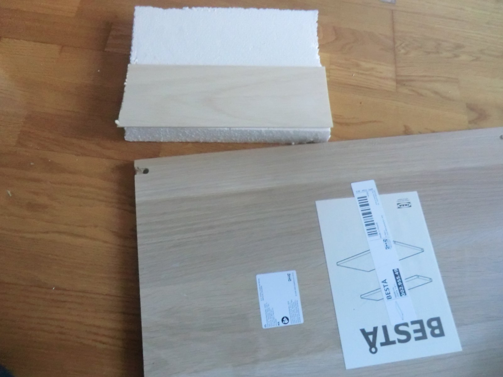

Plaatje balsa erop en de Besta plank erop en nu een nacht? laten liggen.
Ben echt benieuwd want volgens mij had ik dat al meerdere malen zo geprobeerd en lukte het niet.
GJ
