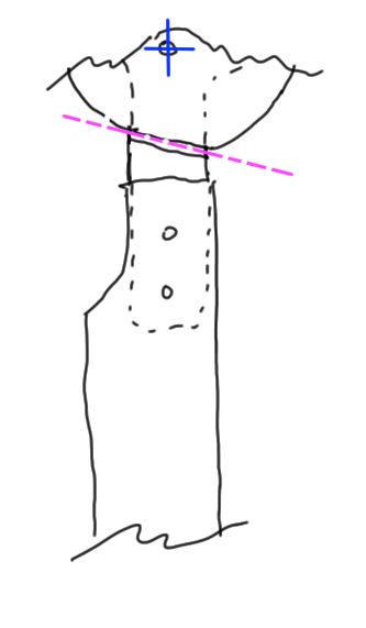

    Hetzelfde materiaal waar printplaten van worden gemaakt(glasvezel?) De rotorhead is opgebouwd uit 3 lagen(zie afbeelding). Het plaatje met de pijl is 1mm dik en bestaat uit één deel. Daarboven en onder zitten 6 (2x3) stuks losse plaatjes.

    Een knap ingewikkelde constructie lijkt mij. Mijn Atom heeft een driehoekig plaatje van 0,8 mm epoxyplaat geklemd tussen twee kleinere plaatje die op het draaiende deel van de rotorkop geschroefd zijn. De bladen zijn met één M3 boutje met borgmoer aan dat epoxy plaatje bevestigd, meer niet. Deze constructie zie ik ook terug bij Eric's Luobo.
    De bladen moeten wel vrij naar voren en naar achteren kunnen draaien, om het verschil in luchtweerstand tijdens de omwenteling op te kunnen vangen. En het komt ook van pas als je kist omkiepert, de bladen draaien weg en komen er meestal heel vanaf.
    Ik kan het op jouw plaatjes niet goed zien, maar het lijkt wel of ze met twee boutjes vastgezet zijn, niet doen!

    Heb ik ook niet gedaan. De rotorbladen zitten met één boutje vast. In het voorste gaatje zit een puntje van een cocktailprikkertje. Origineel moet er een klein staafje balsa in, zodat het makkelijk kan afbreken. En ja, bij een helikopter zit een blad altijd vast met één moertje zodat de bladen zich kunnen zetten bij het optoeren. Dat is hier bij de opgegeven constructie dus niet het geval.

    Volgens mij is er iets verkeerd met de montage van het middendeel van de rotor. De invalshoek zit de verkeerde kant op, vandaar dat ze verkeerdom draaien. Ik heb deze discussie niet helemaal gevolgd en snap de tekening van de rotorconstructie niet, maar het moet mogelijk zijn de bladen zo te monteren dat de schuine hoek (de achterlijst) hoger zit dan de andere kant. Hij zal dan de goede kant opdraaien.

    Ik kan het niet helemaal zien op je plaatje van de onderdelen van de bladhouders, maar ergens moet er een wigvormig plaatje tussen zitten dat de instelhoek van de rotorbladen bepaalt. Als ze de verkeerde kant op draaien zitten die plaatje waarschijnlijk verkeerd om. De bladen moeten een negatieve instelhoek hebben, d.w.z. de neuslijst is lager dan de achterlijst.

    In de laatste uitgave van RCM&E zit een bonus-tekening van de Gyroo!, een ontwerp van dezelfde man (Richard Harris) die mijn Atom ontworpen heeft, en een hele reeks van andere autogiro-ontwerpen. De wortel van de bladen is daar 35 mm breed, en aan de achterkant zit een plaatje van 5 mm breed en 0,4 mm dik om de juiste instelhoek te verkrijgen.
    Het hangt ook af van het profiel van de bladen, in zijn geval is de onderkant van de bladen helemaal vlak, resulterend in een scherpe neus, zo laag mogelijk. Als de profielneus wat hoger zit zul je de vulplaatjes nog dikker moeten maken om de "skeletlijn" van het profiel de juiste instelhoek te geven.
    Dat is ook juist de bedoeling. Dat wil nog niet zeggen dat de luchtstroom het blad onder die hoek aanstroomt. Ik kan het allemaal niet uitleggen, maar ik vertrouw op de zeer ruime ervaring van Richard. Het is een combinatie van voorwaartse snelheid, de hoek waaronder de bladen in elke fase van de omwenteling omhoog scharnieren enz..

    Wat het ook nog zou kunnen zijn: de flexibele rotorplaat heeft een aantal steunplaatjes, waarvan de binnenste korte zijde in een hoek van 15 graden is afgeschuind. Daardoor zal het blad een negatieve instelhoek aannemen als het omhoog scharniert. De scherpe punt van die steunplaatjes moet in de rotatierichting aan de achterkant van het blad zitten, anders werkt het precies andersom. Dat zou dus gebeurd kunnen zijn als je per ongeluk het hele zaakje op z'n kop gemonteerd hebt (behalve de bladen natuurlijk).
    Het moet ergens aan liggen, en als ik lees dat het blad wel optoert maar in de verkeerde richting zou dat het best eens kunnen zijn.
