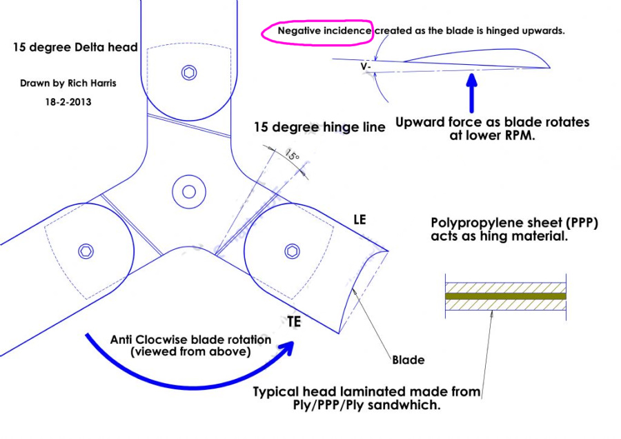

Het van nature de goede kant op draaien van de hoofdrotor wordt nog 'ns versterkt door de zogenaamde negatieve incidence van de bladen zoals gemonteerd op de hub. Het voordeel van de veelal vlakke (onderzijde) autogyro rotorbladen (bijv. Clark-Y en SG6042) is dat zij ook bij negative incidence nog in staat zijn flink lift te genereren. Overigens wordt bij het opspinnen van de hoofdrotor veelal het eerste zetje met de hand gedaan: in de juiste richting Dat helpt natuurlijk ook.

Dat heb ik geprobeerd maar de rotors blijven hardnekkig de verkeerde kant op draaien. Dat zogenaamde negatieve incidence idee is misschien wel een puntje van aandacht. Ik ben er niet meer aan toe gekomen om weer het veld op te gaan. Ben erg druk met het maken van diverse drone opnamen. Ook leuk. Veel filmen en dan lang monteren.

Het plaatje dat @eric_laermans toont geeft inderdaad de draairichting en de negative instelhoek aan, maar de essentie is dat het blad bij toenemende lift omhoog scharniert, en door de "scheve" scharnierlijn daardoor de negatieve invalshoek van het blad t.o.v. de luchtstroom vergroot. Hierdoor neemt de lift weer af, en zal er een evenwicht gevonden worden tot waar het blad omhoog scharniert. Dit is gedaan om de liftverschillen bij de cyclische snelheidsverandering die ontstaat door de voorwaartse snelheid van het toestel te compenseren.
(Het helpt overigens niet dat Rich Harris de meest linkse scharnierlijn verkeerd om getekend heeft......)

De 15 degree hinge-line komt overigens overeen met mijn autogyro en… die vliegt als geen ander.
Zit daar echt een scharnier dan? Ik had begrepen een flexibel plaatje. Maar hoe krijg je dat scharnieren dan voor elkaar? Ik mis even iets geloof ik.
Bekijk bovenstaand plaatje, de relatief slappe lichtgroene ster-plaat word ingeklemd door stijvere platen, zowel het middenstuk (donkergroen) als de bladhouders (rood en blauw). Die zijn zó gevormd dat er een smalle spleet vrij blijft, op de juiste plaats en onder de juiste hoek, zodat daar een "scharnier" ontstaat.
Overigens kan het ook zonder een specifieke scharnierlijn. Bij mijn Atom hangen de bladen direct aan een driehoekige epoxy plaat van 0,8 mm dik, welke alleen in het midden met twee kleine, dikkere plaatjes ingeklemd wordt. En het werkt ook prima.
Dank, duidelijk!
