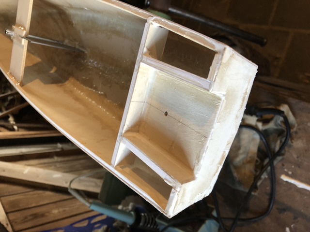

Intussen zit de romp in elkaar. Van binnen met epoxy en glasvezel versterkt. Dat was wat geknooi want het werd snel taai. 20 minuten is dan toch niet zo veel als je met twee man in de kleine romp bezig bent.

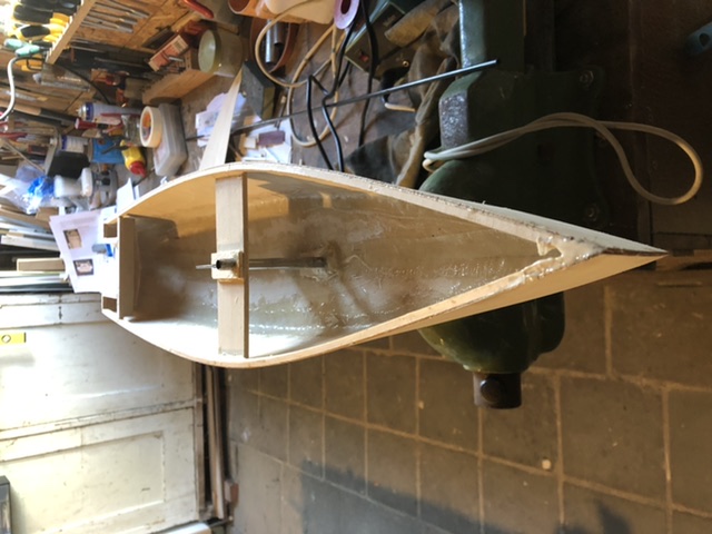

Het kuipje liep vrij vlot. Hier met aangedikt snel-epoxy gewerkt. Zooneman zagen en ik plakken. Mooi teamwork Je kunt goed zien, waar we het steunlatje op BB verkeerd schuin afgezaagd hadden:koud:

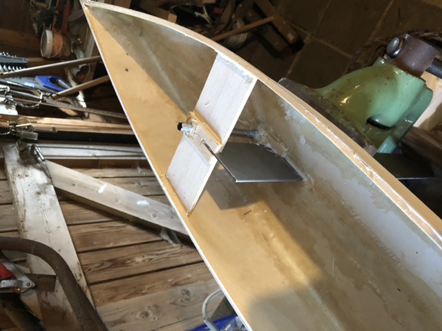

Toen kwam het moment, waar ik tot de ontdekking kwam, dat we geen buisje voor de mastkoker besteld hadden....oeps! Kennelijk vergeten. Nergens in een bouwmarkt te vinden natuurlijk. Ik vond in de werkplaats nog een stuk van een oude radio-telescoop antenne. De mast kan er prima in draaien maar het is iets smaller dus de gaten pasten niet! Opgelost door 2 keer een nieuwe maststeun te maken en een daarvan over het te grote gat te plaatsen. Zie je later onder dek toch niet
Mastvoet onder dicht krijgen was lastig

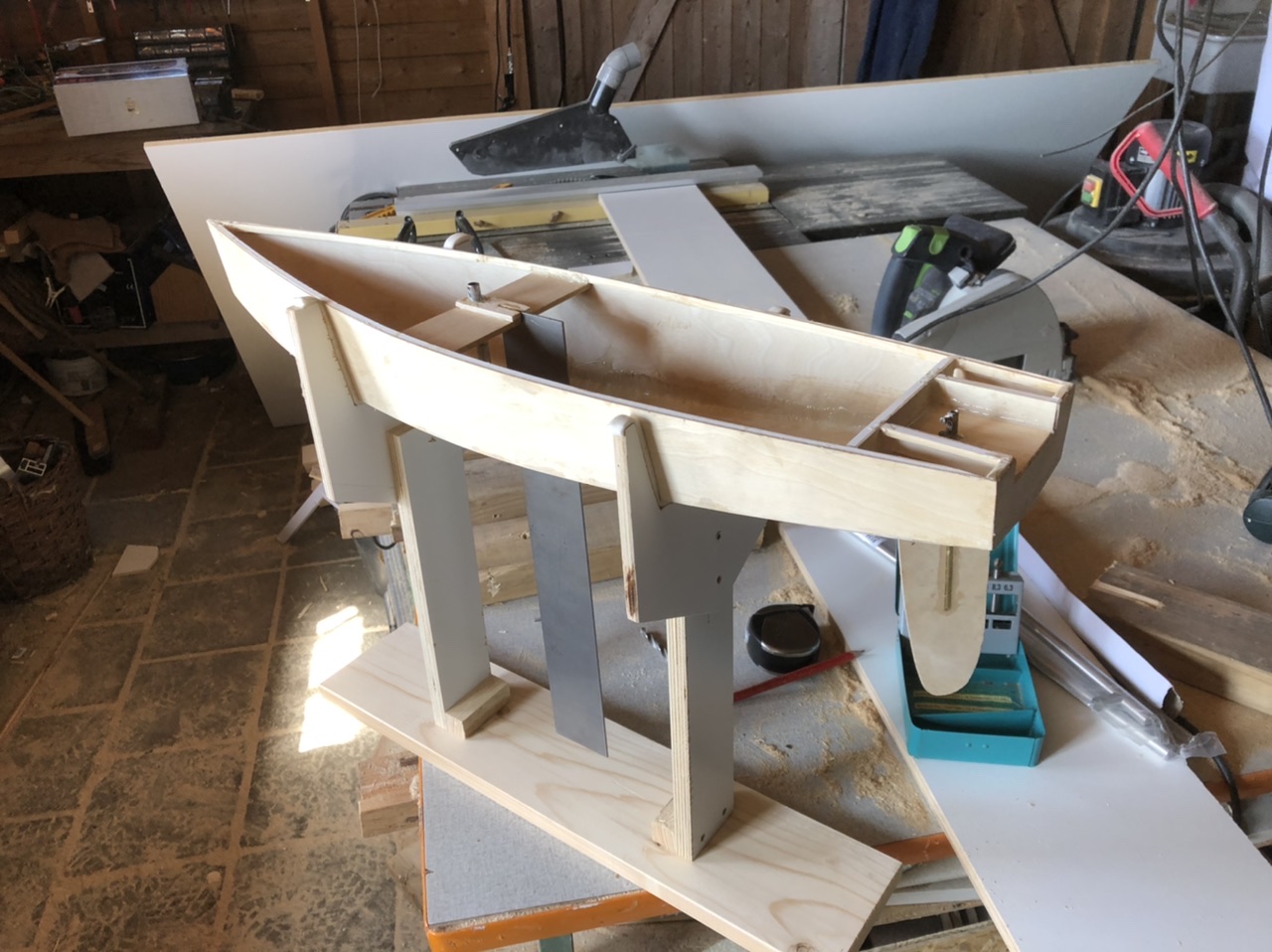

Hier een kleine update. De roerkoning zit er in en het roer ook gemaakt. Ik moet alleen nog bedenken hoe ik daar het armpje op vastmaak. eerst maar even een stander gemaakt want het begon een beetje onhandig te worden.

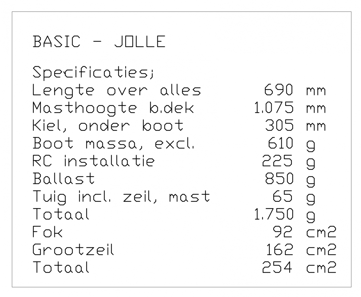

Hallo Marin,
Ontdek net jouw verslag hier, beetje rare plek al lijkt die er wel voor bedoeld... Bijgaand de gewichten van mijn BJ. Dan heb je wat vergelijkingsmateriaal.

hallo Henk,
bedankt voor de gewichten. daar kan ik toch mee uit de voeten. vooral die 605 gram voor de romp.
ik zal morgen eens wegen, wat die van mij met de stalen kiel weegt.

Je gewichtenlijstje bestuderend vind ik de zeiloppervlaktes wel erg klein.
Grootzeil 162 cm2, dat is even groot als een briefkaart van pakweg 16×10 cm.
Ik denk dat er nog een nulletje achter ontbreekt....
