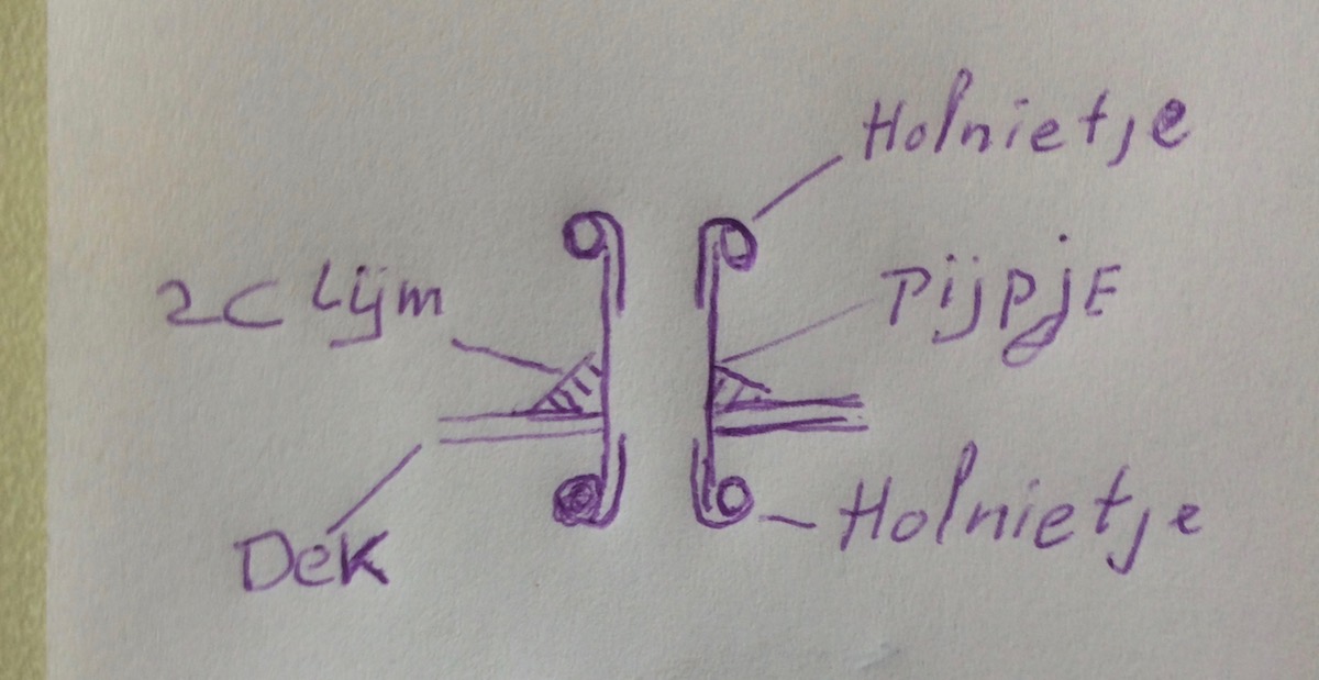

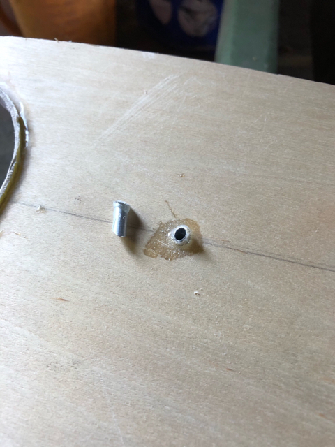

Vraagje aan de ervaren bouwers: volgens het boekje en de bouwtekeningen moet de schootvoering uit een 45° afgezaagd aluminium buisje gemaakt worden. ik ben bang, dat dat erg scherp wordt en gaat schuren. hoe werkt dit in de praktijk?
Bij mijn basic Jolle heb ik dit gedaan met een stevig plastic buisje.
Om schavielen te voorkomen kan je eventueel een hol-nietje op het pijpje zetten met 2 componenten lijm.
Succes
gewoon recht afzagen en ook een hol-nietje erop lijmen
Er komen echt niet zulke grote krachten op hoor, dat is mijn ervaring met de Jolle.

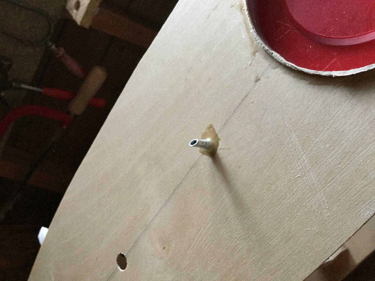

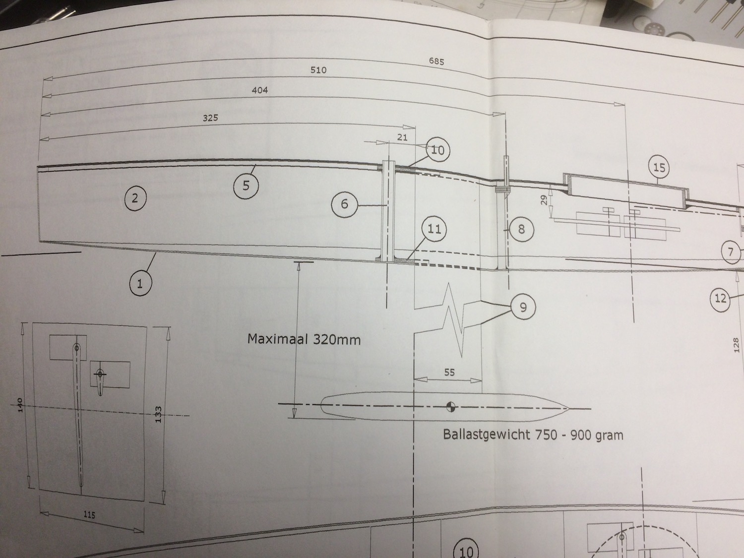

ja, maar ik bedoel de steun direct voor de schootdoorvoer, nummer 8 op de tekening. waar je de doorvoer met draad aan vast moet zetten.
in feite zou je dus ook gewoon een niet er door kunnen slaan...of dat gat nu daar zit, of 20mm hoger zal toch niet zo heel veel uitmaken qua waterinstroom, of wel?
Dat zou ik niet doen, altijd een stukje pijp boven het dek uit laten komen ivm. eventueel water aan dek.
ik heb je raad opgevolgd en de schootvoering zonder steunpost er in gelijmd. Wel een dikke klodder 2K erop. maar zien of het heel blijft.
Bijlagen
    321,2 KB · Weergaven: 213
dit ging dus mis. Ik weet niet, of dit op de tekening fout staat of dat ik wat fout doe met mijn besturing, maar als ik de schoot bedien, slaat het armpje onder tegen de schootdoorvoer aan en blijft vervolgens er achter hangen.
Ik heb het dus maar afgezaagd, maar verbaas me er wel over.
