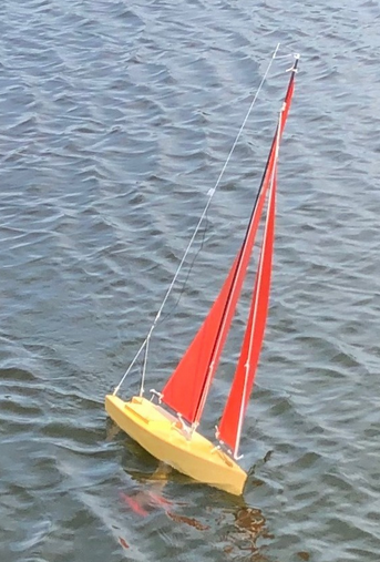

Deze week de eerste proefvaart gedaan. Een beetje teleurstellend want de boot was zo lek als een mandje (terwijl ik de romp eerder al getest had en alles ok was). Ik denk dat de PVC lijm toch droog en bros geworden is, en gekrompen is en daardoor scheurtjes is gaan vertonen (terwijl de rompdelen wel dekelijk nog stevig verlijmd waren). Vooral in de naden waar de rompdelen onder een hoek tegen elkaar gelijmd zaten.
Daarom heb ik het dek eraf moeten halen, en heb ik siliconenkit aan de binnenkant op de naden gedaan. Ik moet zeggend at ik een eerdere tip van Arnold (glasvezel met epoxy) niet uitgevoerd heb om dat een doorgaans betrouwbare bron me verzekerde dat epoxy niet houdt op polystyreen.
Met een beetje geluk dit weekend een tweede poging!

Bedankt voor alle tips, genoeg keuze in elk geval. De siliconenkit zit er nu al op. Ik zal kijken hoe het gaat. Als jet goed gaat prima, anders ga ik de bovenstaande opties proberen.
3e poging, iets meer wind, ideale condities
Het bootje ging als een speer, de moeilijkheid zit hem nu in het leren zeilen ermee.
Zo lukte het me niet om overstag te gaan, dus dan maar gijpen.
Maar wel mooi om hem zo snel te zien zeilen, en overhellen.
Het is me niet gelukt om te zeilen en te filmen tegelijk, dus geen filmpje, maar dat komt nog wel binnenkort.
De lekkage is zo goed als verholpen, een paar druppels nog, ik vermoed de aansluiting van de kiel op de romp.
De vraag is nu of het zo blijft, ik hou het in de gaten.
