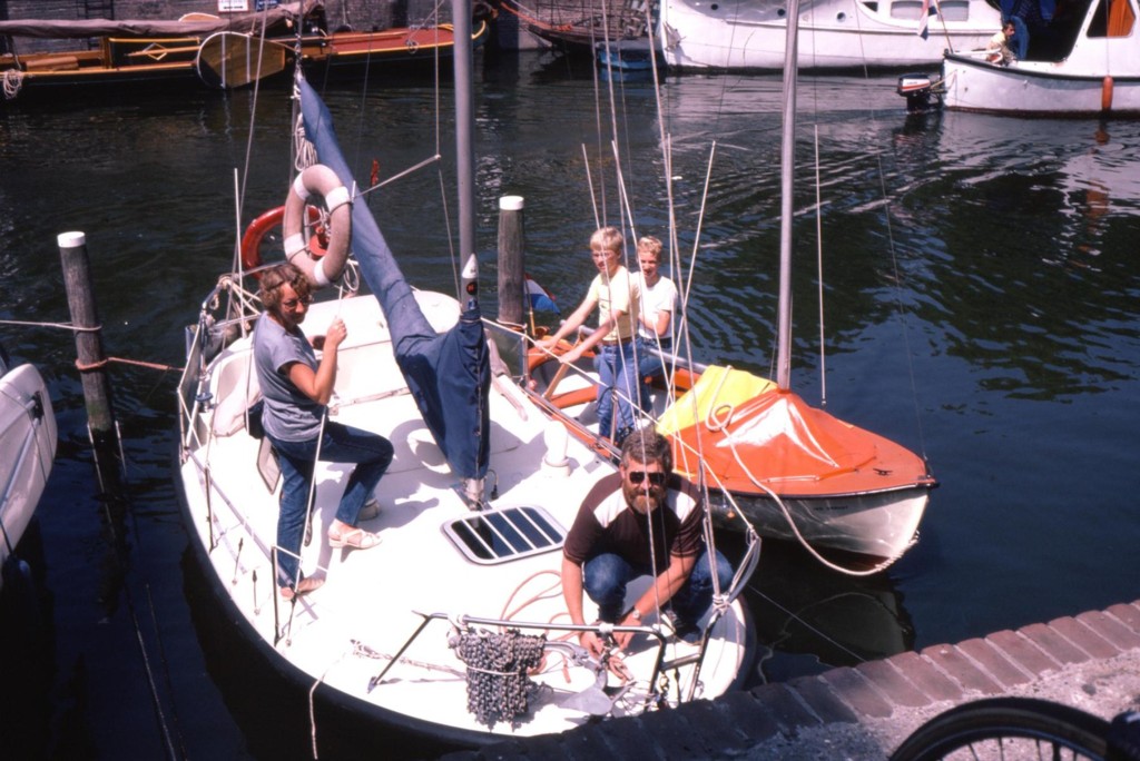

Zelf heb ik met een brede spitsgatter gevaren en dit type schepen vertikt het om hoog aan de wind te zeilen. Wat niet wil zeggen dat het slechte zeilers zijn. Je moet gewoon een beetje ruim zeilen en dan loopt het wel. En mijn ervaring was dat als het loopt het met het verlijeren wel mee viel. Veel plezier aan dit scheepje beleefd. Mee gevaren van 1978 tot 1993. Was 20 voet lang en die van de kinderen 13 voet. Model was afgeleid van een Deense postboot. Gr. Klaas.
Yes but, no but, yes but, dat is een 1:1 boot, water verschaalt niet met de afmetingen van een model, dus een schaalmodel van de CA zeilt voor geen meter, het heeft om redelijk te kunnen zeilen, minstens een ondiepe uitwendige vergroting van de kielbalk, in de vorm van lood nodig om verlijeren tegen te gaan, om goed te kunnen zeilen is een vinkiel met bulb onontbeerlijk.
Je zou de fin met bulb zo kunnen uitvoeren dat'ie naar achteren gepijld is en de bulb niet vóór de fin uitsteekt, dat scheelt al in het oppikken van 'Grünzeug'.
Groeten, Jan.
