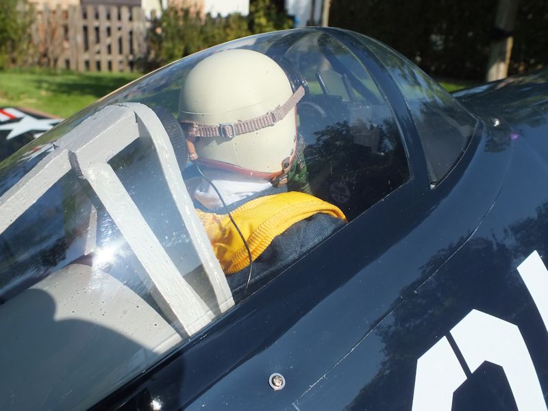

dat is de perfecte 3 punter ! mooie dummy radial ook !

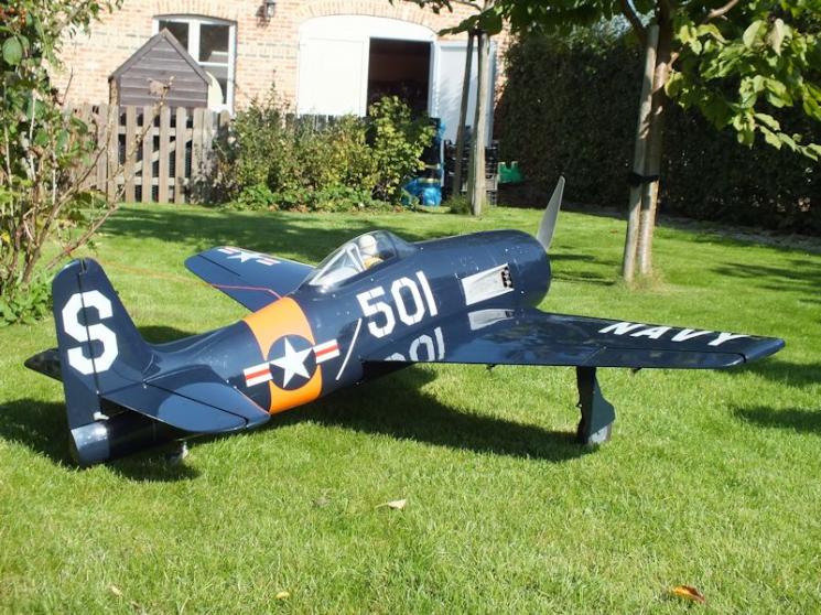

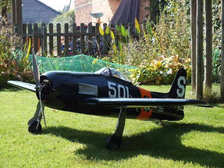

dit is de mijne :
full
full
full
goed gezien ! heb hem net onder de buik afgedremeld en dan volledig kaas met gaten gemaakt, gewicht is nu zo rond de 115 gram ipv 250 anders.
Ik vind dit een hele mooie piloot ervoor, alleen vind ik hem ontzettend duur, en dan nog hem moeten in stukken doen.....ik zou teveel pijn hebben :)
ik heb half begonnen met een full cockpit te bouwen, alleen wacht ik nog even op het totaal gewicht van het vliegtuig voordat ik verder doe
inderdaad, het deed pijn om 60euro in stukken te snijden :? Voor de PC-21 heb er 2 moeten doen.... langs de andere kant het resultaat is wel heel mooi ! (troost ik mezelf dan)
ben benieuwd naar je cockpit, zal wel ferm zijn.
