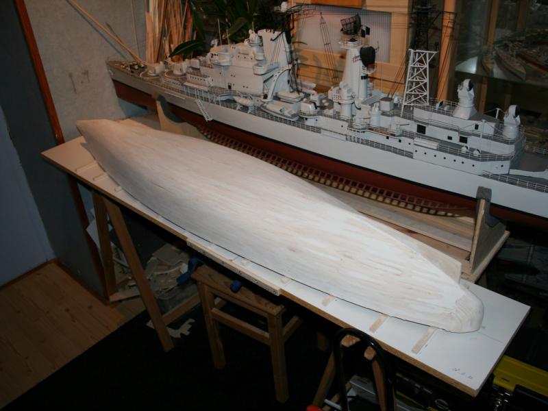

De romp is dicht
Na een dikke week van zagen, plakken, snijden en schuren is de romp van de Sumatra dicht. Ik heb totaal 80 latten van 130 x 0.5 cm gebruikt dat is samen 104 meter aan lengte, dat komt toch in de buurt van de lengte van een voetbalveld.

Hallo Bas,
Mooi de romp dicht. Nu nog een rot klusje om de romp te behandelen en daarna begint het leuk werk.
Vraagje; het lijkt net het achterste deel van de kiel niet vloeiend over gaat in de scheepshuid maar nog een rechte kielbalk is, ga je dat nog mooier aansluiten?
Groeten Paul
Achterste deel kiel
Hoi Paul
Dit moet inderdaad nog gebeuren. De kiel is nog te dik, deze loopt meer in een punt toe. Ze gaat van 6 mm naar 3 mm, nu is ze nog 8mm overall.
Dat is nog even een klusje. Schuren maar.

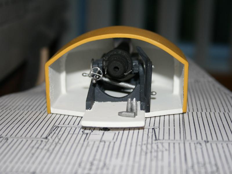

21 cm kanon
In afwachting van de schroefassen, en om ook eens iets anders te doen dan schuren, heb ik mij op het 21 cm kanon gestort. Het kanon wat in een halve open opstelling in een half ronde koepel op het voorschip staat. De ronde koepel was lastig maar is toch aardig gelukt.
full
full

Hoi Bas,
Prachtig geworden, wel ben ik nieuwsgierig naar hoe en waarvan je dit nu gebouwd hebt. Heb je daar nog foto's van ?
Luc
Reacties op reacties
Dank allemaal, ik probeer dit nivo vast te houden
@Luc
Dit is allemaal gebouwd van hout, triplex, en wat balsa.
De koepel is opgebouwd uit allemaal laagjes van triplex en eindeloos schuurwerk. Ik ben nu bezig met de 12cm kanons met koepeltjes/schildjes die zowel aan bak- als aan stuurboord staan, en heb gisteravond voor de gein even geteld: het schildje/koepeltje alleen al bestaat uit 18 onderdelen, later hier meer over.

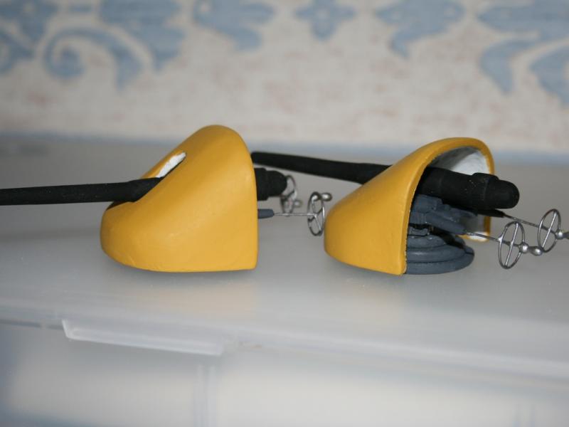

12 cm kanons
Na een dikke week prutsen zijn de 12 cm kanons klaar.
Het mooie van twee stuks is dat je alles tweemaal kunt maken én als het ene droogt of even in de klemmen zit je aan de andere kunt werken.
De fout die je bij het ene maakt ..............dus niet bij de andere hoeft te maken.
Inmiddels heb ik de schroefassen en ga verder met de romp: schuren, plamuren en dan de assen plaatsen.
full
Hoi Bas;
Een genoegen om naar te kijken en inderdaad, als ik er 2 nodig heb maak ik er 3. Kan ik er 1 verprutsen of 1 ter lering. Meestal belanden er 2 in de prullebak.
Groeten Sjaak
Hallo Bas,
Het kanon en schildplaat zijn goed maar de bedieningswielen staan wel ver onder het geschut vandaan. Misschien kan je de assen wat inkorten om ze verder onder het kanon te plaatsen. Ik weet dat het priegelen is maar de wielen zijn wat aan de grote kant, ietsje kleiner zou mooier staan.
Groeten Paul

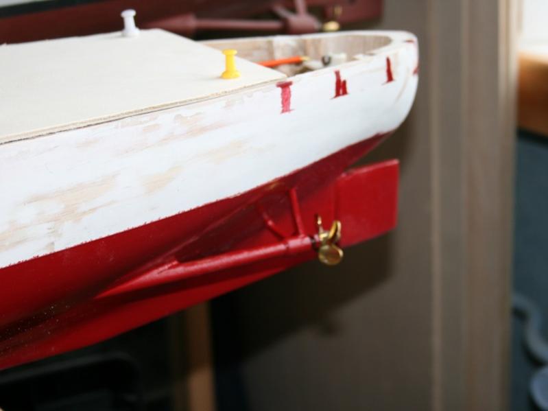

Inmiddels zijn de schroefassen met schroeven en roer bevestigd en is de onderzijde van elke lagen rood voorzien;
full
Op deze foto lijkt het of dat de as scheef naarbuiten staat maar in werkelijkheid is dit niet zo.​

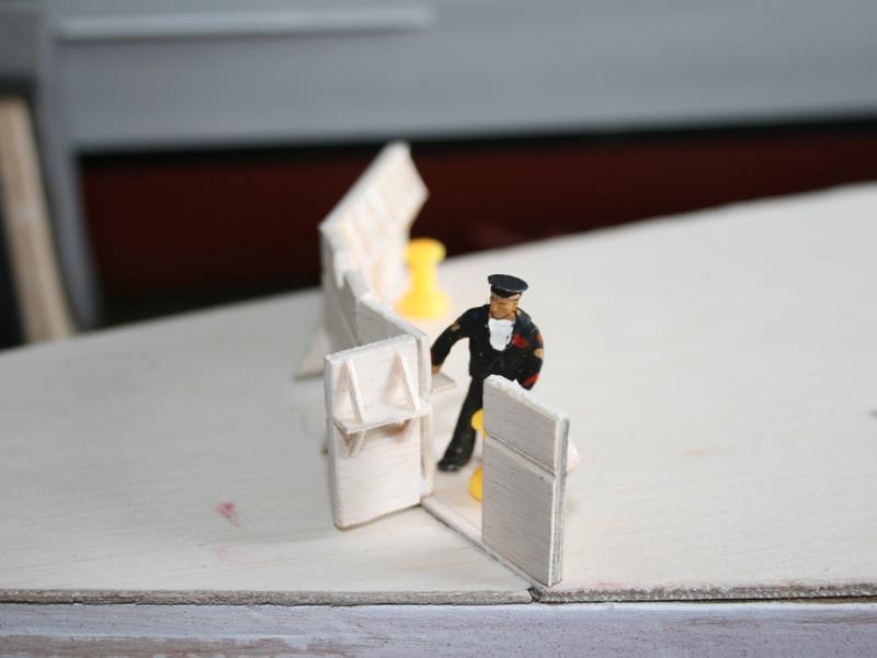

Ook is er een begin gemaakt met de verschansing, deze verschansing bestond uit een vast gedeelte en een neerklapbaar boven gedeelte, ook zaten er deuren in op het personeel gelegenheid te geven om op de bak te kunnen komen.​
full
Ik heb verschillende modellen gemaakt, maar bovenstaande gaf het mooiste resultaat​
Hallo Bas,
Onderkant al rood. Met de hand gelakt of gespoten? Waarschijnlijk gebruikte je crepetape waardoor je lak eronder vloeide. Trek het tape altijd veruit voordat je de waterlijn bepaald. Druk de tape op een paar punten vast. Als je zeker bent van de lijn, dan stevig de tape aan drukken en vervolgens met een fijn schuurvelletje de ribbels van de tape vlak scheuren.
Zeker weten dat je dan een strakke lijn krijgt zonder gevaar dat de lak eronder vloeit.
Groeten Paul
ps. Zijn dit de definitieve schroeven die eronder komen? Qua dikte van je schroefas lijken ze wat aan de kleine kant.
Dag Paul
Je hebt gelijk de schroeven zijn te klein, en na nader onderzoek zouden deze ook tweebladig moeten zijn. Deze staan op mijn wensenlijst.
Wanneer ik de definietieve waterlijn vaststel word dit afgeplakt met een ander, veel duurder, afplaktape en die geeft een heel mooie scherpe lijn.
