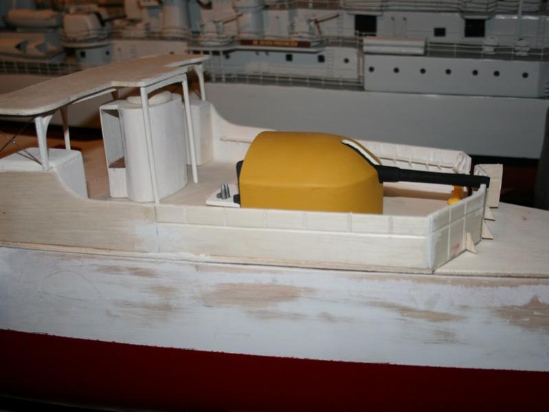

De verschansing rondom het 21 cm kanon is gemaakt, en er is een begin gemaakt met de brug. De schepen uit de tijd van de Sumatra en van dit type hadden geen gesloten brug maar meer een op een frame geplaatst dek. Ook de gepanterde toren, waarin een roerganger en waarschijnlijk de commandant post hadden tijdens gevechten, kon via de buitenzijde middels trapjes en ook via de binnenzijde, vanaf benedendeks worden betreden, is nu voor een deel gemaakt.

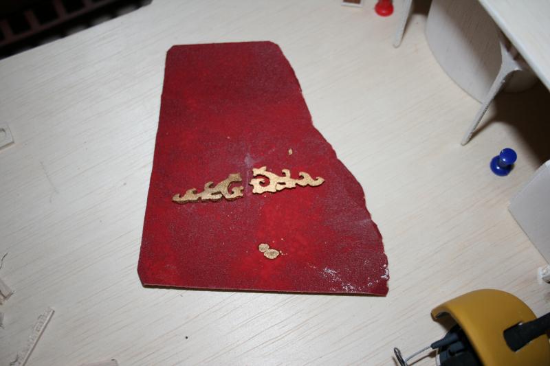

Een begin is gemaakt aan het lofwerk. Dit lofwerk is gemaakt van hout, héél voorzichtig uitgezaagd en nog voorzichtiger geschuurd en een mooie goudkleur gegeven en ligt nu te drogen.​

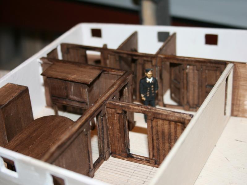

De werk- en badkamer van de commandant
full
De kajuit​
full
En de gang waarin de trap uitkomt die via een (openstaande) koekoek van het opperdek te bereiken is​
full
Op het achterschip zijn er diverse koekkoeken, dekhuizen en luiken aan de zijkant van het schip, die opslaande delen hebben die een kijkje naar binnen mogelijk maken, een aantal luiken en dekhuizen wil ik gedeeltelijk openzetten. Vandaar dat dit is gemaakt
Hoi Bas,
Hij gaat goed zeg. En dan nog een interieur ook voor het geval we met een endoscoop naar binnen willen loeren. ;)

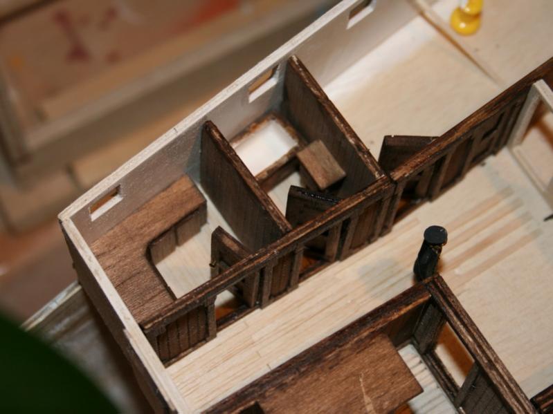

Wel wat aan een koekoek en dekhuizen kunnen doen, vanwege hun open karakter is het mogelijk om in de verblijven te kijken, vandaar dat sommige verblijven door mij waren ingericht. Er is ook verlichting. Helaas is het niet mogelijk om een fotootje te maken van hoe het eruit ziet als je door de venstertjes kijkt dat werd niet scherp.
Tot zover

Hoi Bas,
Ziet er weer piekfijn uit, heb mijn verhaaltje omtrent Soesterberg reeds door gestuurd naar Jaco. Heb een leuke dag gehad en vele bekenden ontmoet.
Enkel terug naar Rotterdam een zeer volle trein doch deze veteraan zat hahahahha.
