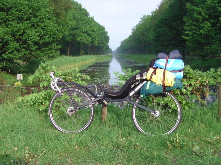

In gebruik 24 inch wielen in mijn zelfgebouwde ligfiets, wél normale assen en naven maar weet, de banden ervoor zijn goed te verkrijgen.
Rolstoelen zijn veel in omloop en worden gedumpt bij aanschaf van moderne uitvoeringen.

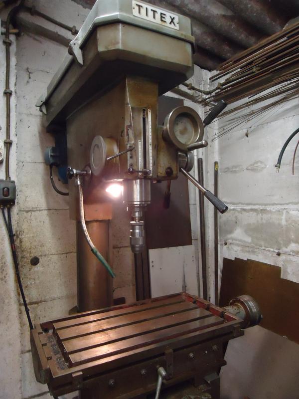

Deze kwam ik tegen voor 100 euro. is wel met een snaar, maar eens kijken of ik er een variomatic van een scooter op kan prutsen. en dan de schijf met een druklager kan verstellen.
Deze TITEX kolomboormachine draaid bij mij al 40 jaar met V snaren,niks mis mee!

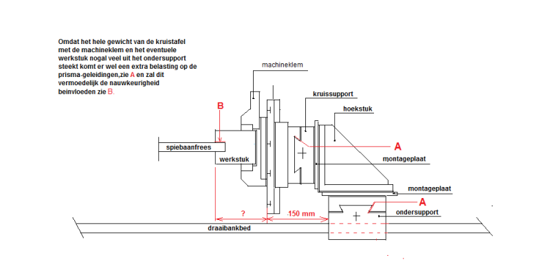

Kruistafel kan ik tillen maar ga er geen rondje mee hardlopen, Zo,n 45 kg draai kantelding ook een 35 kg machine klem 25 kg en een pasplaatje van 15mm nog een keer 9,5 kg dus een 115 KG bij elkaar, op zich geen punt heb toch een lier boven de bank hangen. en machine klem kan ik er ook opzetten als de rest al gemonteerd staat.
Tafel is een 15 cm hoog maar kan het wel zo plaatsen dat het bovenblad van de kruistafel redelijk dicht bij de rand van het dwars support zit.
Die extra 250 mm verplaatsing op de Y as wil ik eigenlijk niet kwijt, als ik nu die kruistafel sloop en alleen het bovendeel gebruik dan heb ik natuurlijk bij de eerste klus wel die extra verplaatsing nodig.
Aan de andere kant is al dat gewicht ook wel weer gunstig, massa maakt het stabieler.
Wat betreft de krachten op het support, ja hoe moet ik dat zien, als ik met de grote binnenbeitel veel moet uitdraaien, dan pak ik ook een snede van 2 mm diep per keer.
Denk dat zoiets vele malen meer kracht op het support zet. zie de ampere meter dan aardig oplopen.

Bedankt Sjef,
Ja als je inderdaad zo naar die tekening kijkt word de overhang toch wel fors.
