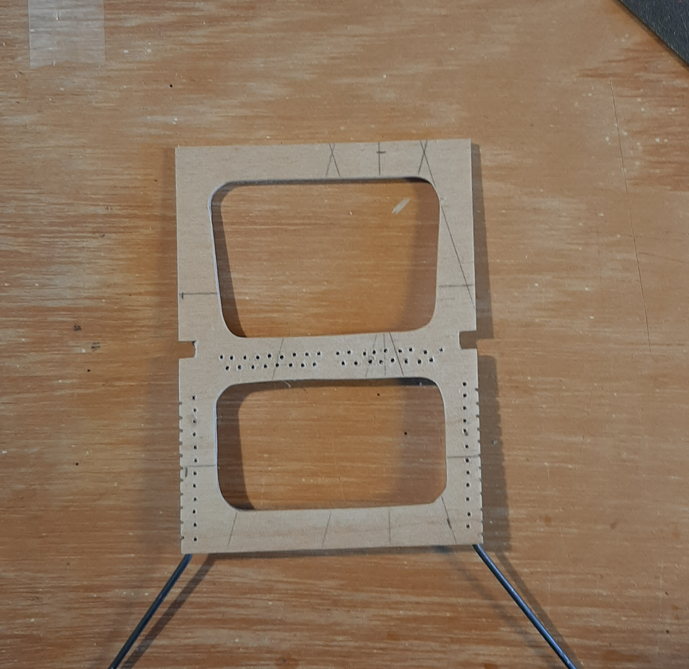

Gaatjes geboord en de poten met 300 Endfest verlijmd.
Later ijzerdraad erdoor en verlijmen.

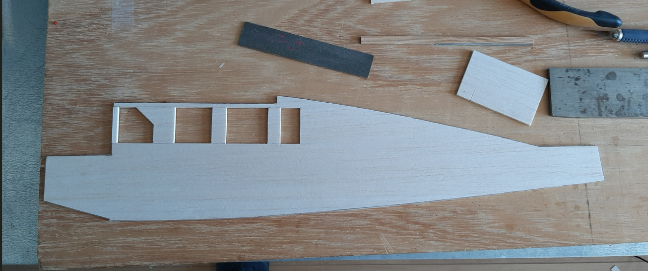

De zijkant met de speldeprik-methode overgebracht op het hout; eerste zijkant is klaar. :)
Zeer tevreden over.

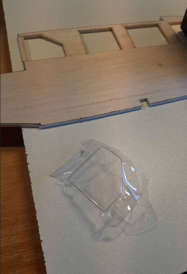

Als ik het balsa aan de randjes een laagje CA geef, is het dan hard en sterk genoeg om die raampjes erin te vormen?
Of moet ik allemaal apartje malletjes maken . . .
jan.
Valt nog niet mee, met die raampjes! :mad:
Ik dacht, ben aardig bezig . . .
Maar . . .
Ligt niet diep genoeg, de warmtecapaciteit van de plastic is gewoon nul.
Maar ik denk dat ik er nu achter ben: :)
- raampje op het balsa fixeren,
- met de verfstripper in de linkerhand verwarmen (niet te heet), en
- direct met rechts het vormpje erin drukken.

Mooi raampje!
Die balsa zijkanten (met CA ingesmeerd) zijn dus sterk en hard genoeg om het plastic in te vormen.

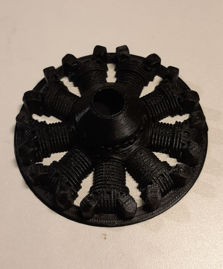

Onno heeft een dummy geprint.
Jammer dat het alleen de voorkant is; er moet toch echt een achterkant bij.
Beetje ruw, maar dat geeft op zich niet.

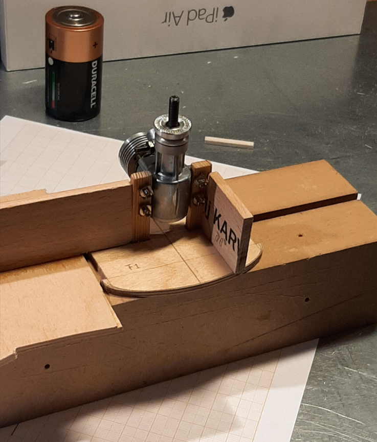

Duurt even, de voorbereidingen, maar dan gaat het ook snel.

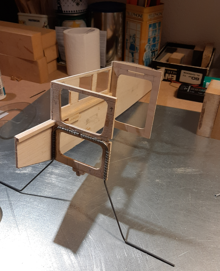

Eerste twee spantjes geplaatst.
Proefpassen van de andere zijde:
Fits like a glove.
Dan maar de grote stap wagen . . .
Morgen verder.
jan.

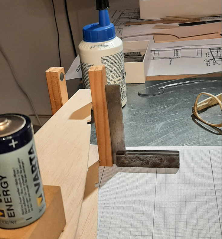

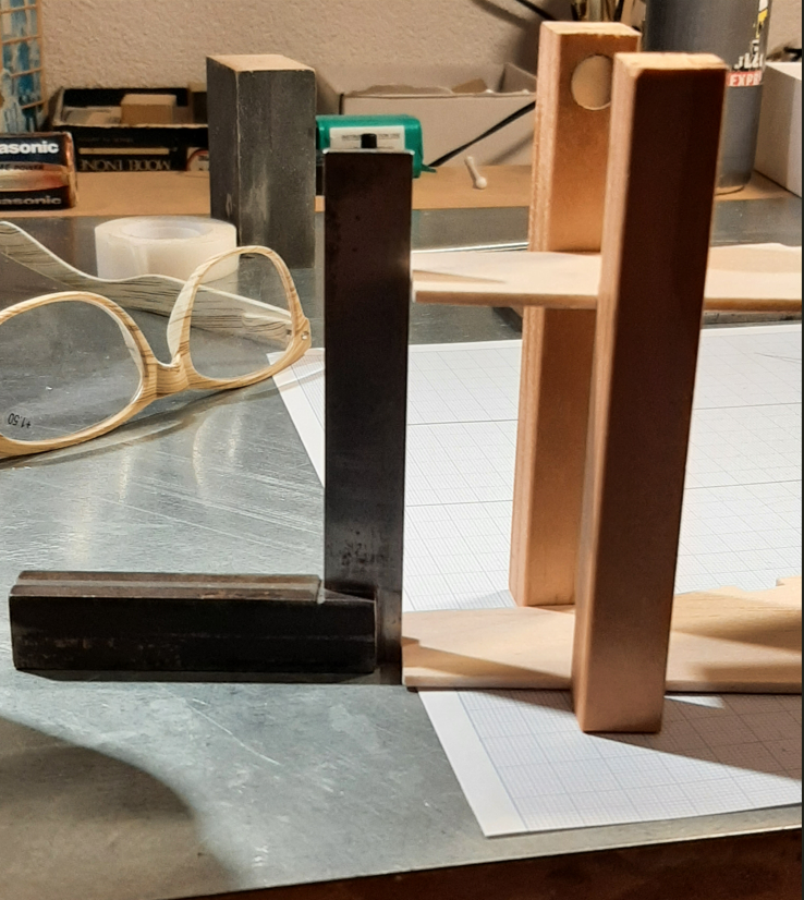

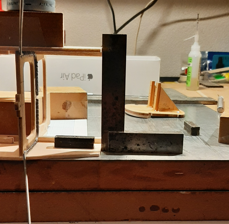

Bedoel een blokhaak aan de voorzijde (motorschotzijde) zodat de zijkanten in de lengterichting goed parallel zitten.
Of zie ik iets over het hoofd.
Heeft 'ie me @#$%^&*!!! toch te pakken gehad . . .
Komt deels door het werken met die haakse blokjes, dan zie je toch te weinig wat er gebeurt.
Weinig meer aan te doen . . .
Balsa stripje er voor langs en afschuren.

Oei balen Jan das jammer doe je zo je best en zag er prima uit.
Is de verbinding niet los te wrikken en voorzichtig los te snijden met een scalpel mesje.
Zit niet veel lijm op moet toch wel voorzichtig los te halen zijn.
