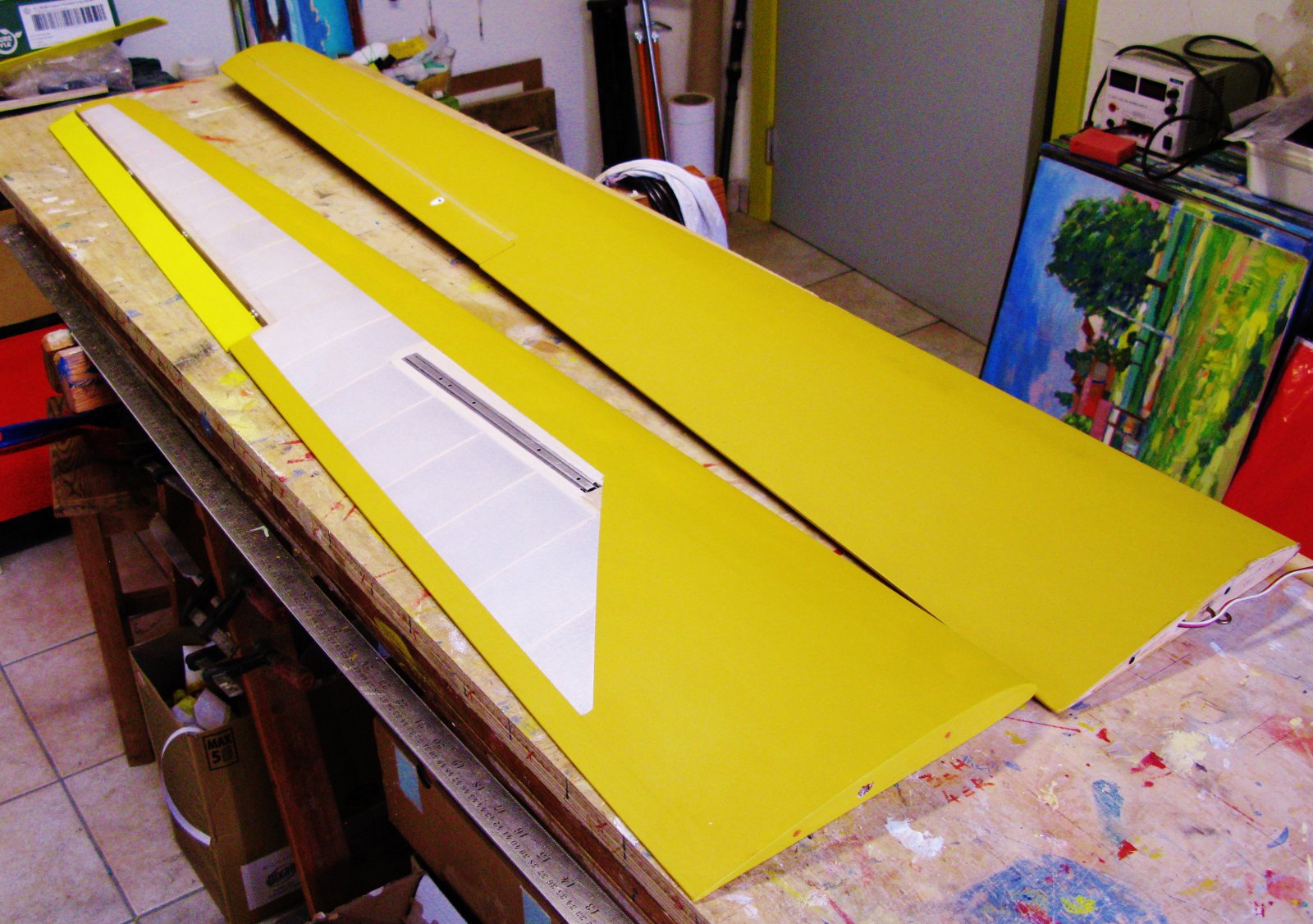

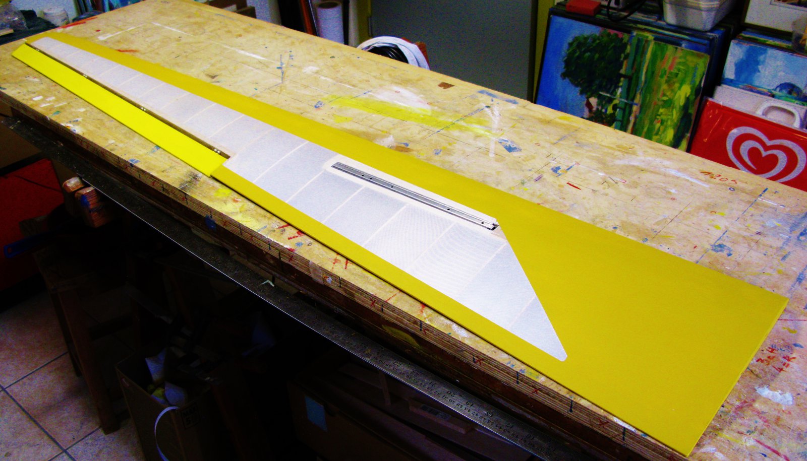

Hieronder oude vleugel zonder airbrake naast nieuwe met airbrake.
De oude vleugel is full beplankt en bespannen met Kraftpapier.
De nieuwe vleugel heeft daarentegen ook een dikkere verbindingsstaaf.
Mooi werk, is er een gewicht verschil ?

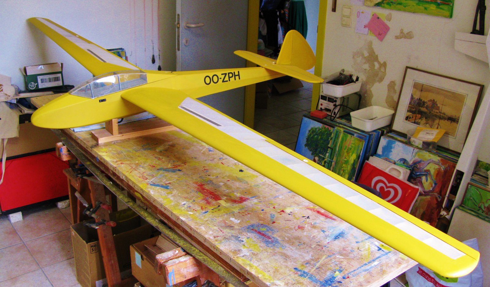

Het geheel eens gemonteerd.
De vleugels wegen totaal 1000gr.
De oude vleugels wegen 920gr.
Dit resulteer in een toename van 3gr/dm2 vleugelbelasting (41gr/dm2)
Voor deze all-rounder kan dit geen probleem betekenen.
De verenstalen verbindings pen van diam. 8mm weegt ook iets zwaarder dan deze van diam. 5mm.
Globaal gezien zal er weinig verschil zijn in het vlieggedrag.

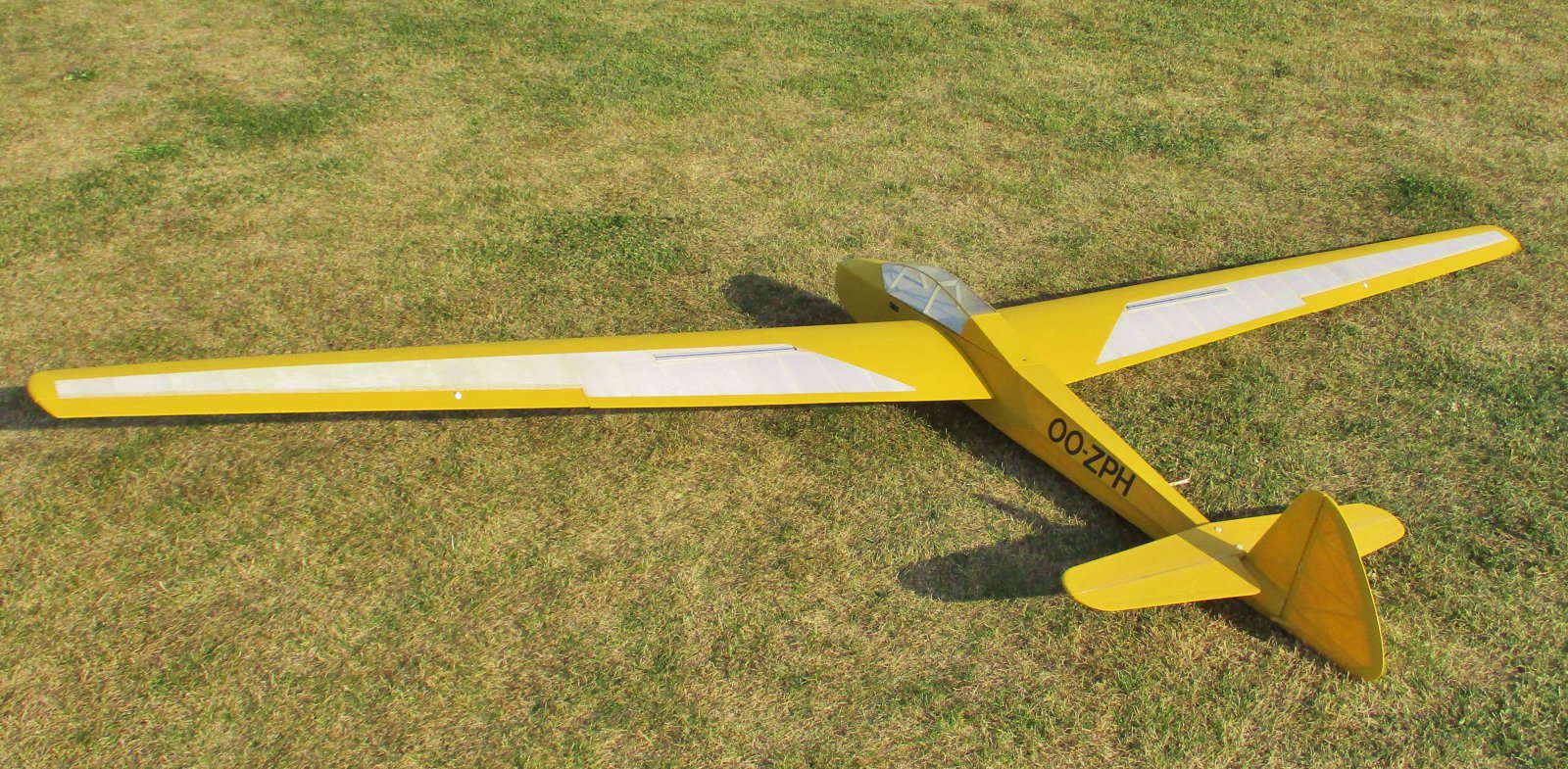

Om de zichtbaarheid te optimaliseren heb ik aan de onderkant vleugel donkere patronen geverfd
Want de MU 13 Bergfalke heeft soms de neiging onzichtbaar te worden.
En daar wordt ik niet blij van.
Dus, beter voorkomen dan genezen.

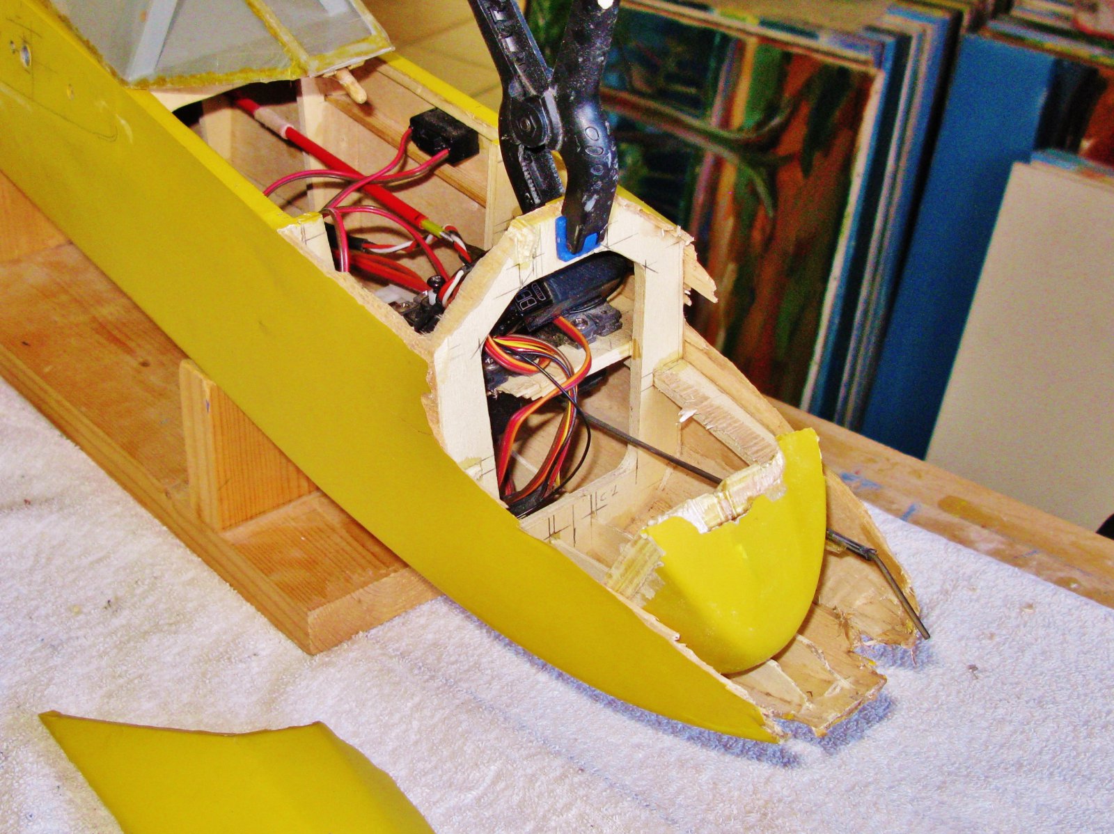

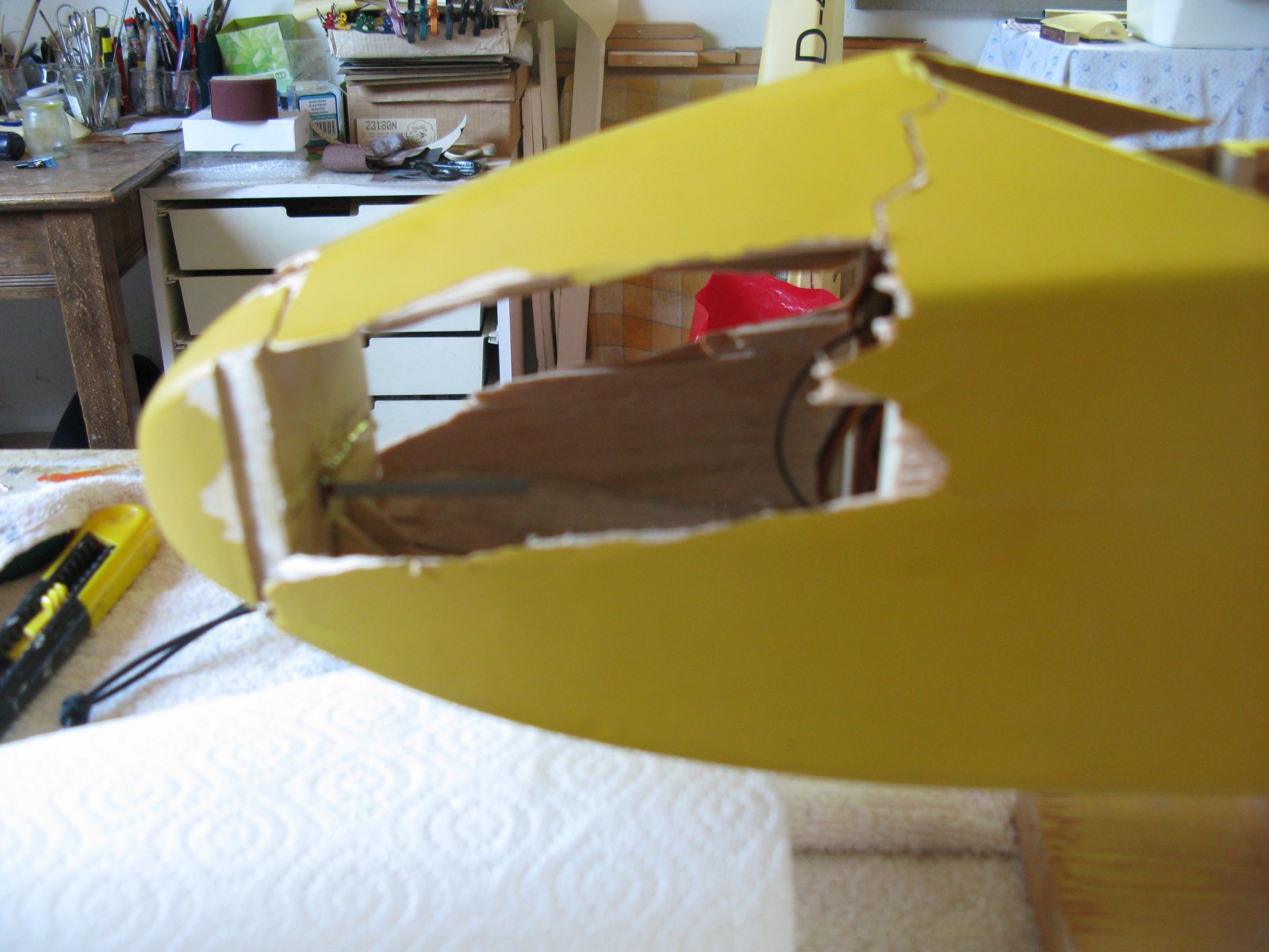

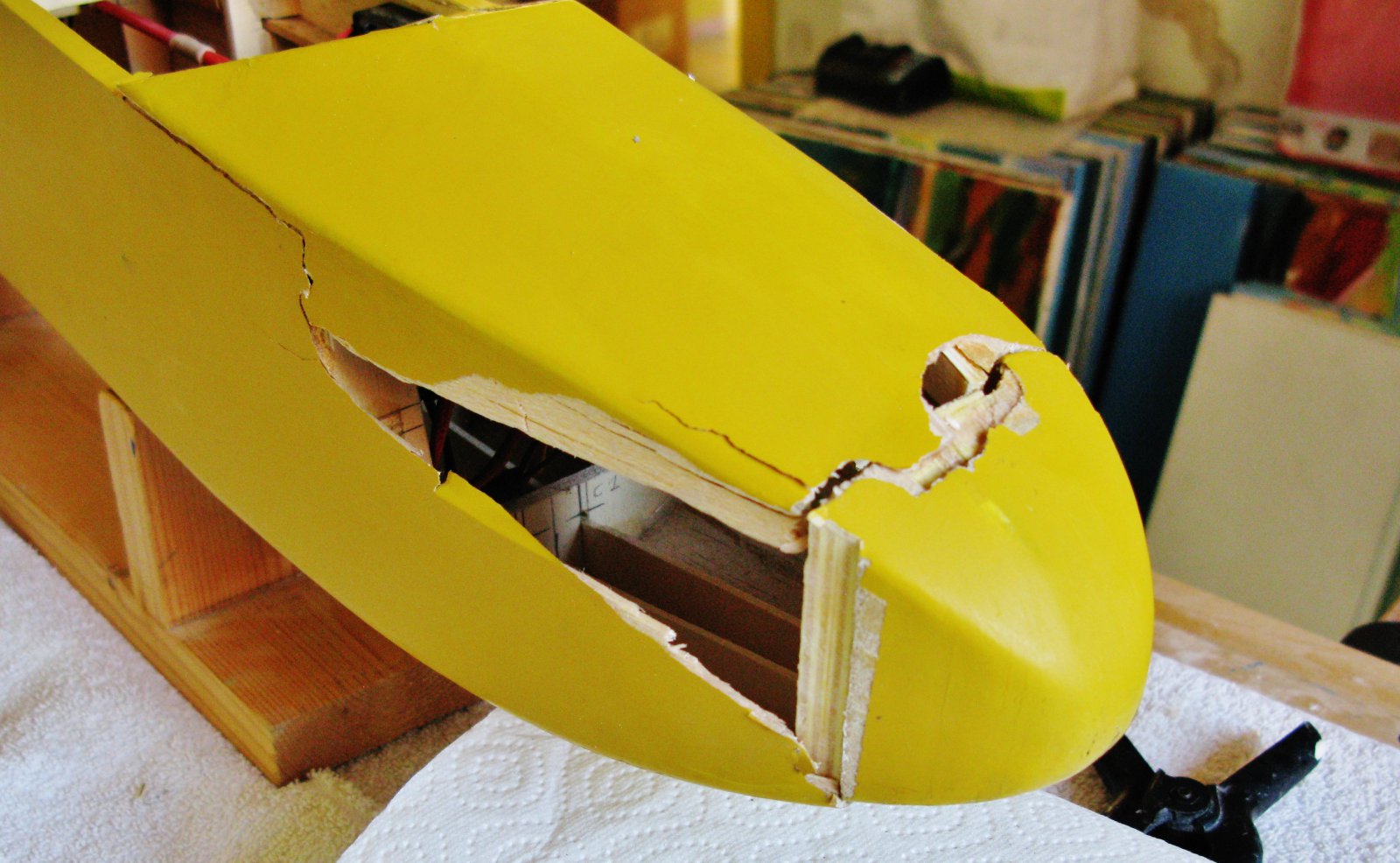

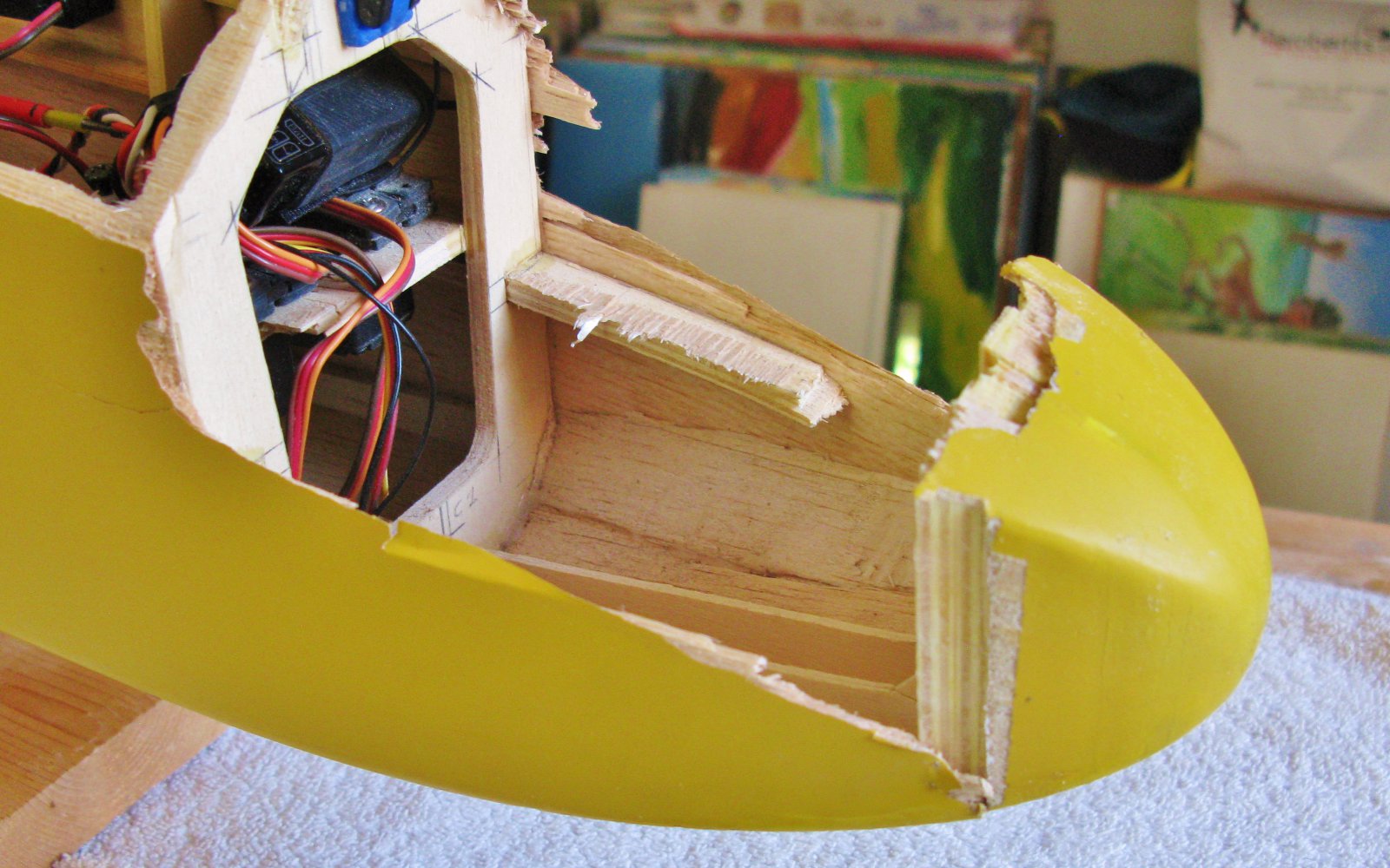

Oogcontact verloren.
Resulteert in een een absturz.
Kan en moet hersteld worden.
Vleugels en middenstuk romp intact.

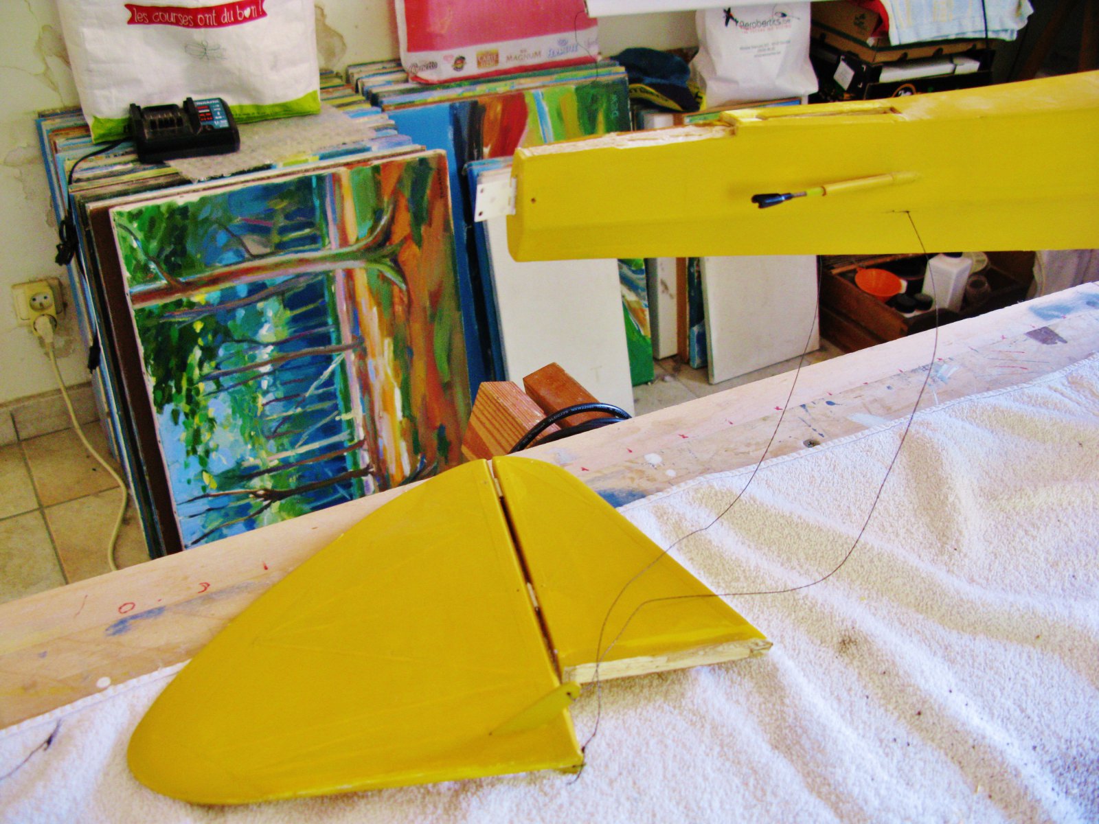

Richtingsroer los.
Dit het minste kwaad.
Even puzzelen.
Blijkbaar nog te doen.
Goed nadenken.
Wordt vervolgd.
Zo te zien valt de schade mee, heeft goed zijn plan getrokken om zonder piloot te landen .
Ben benieuwd hoe je dit gaat herstellen .
