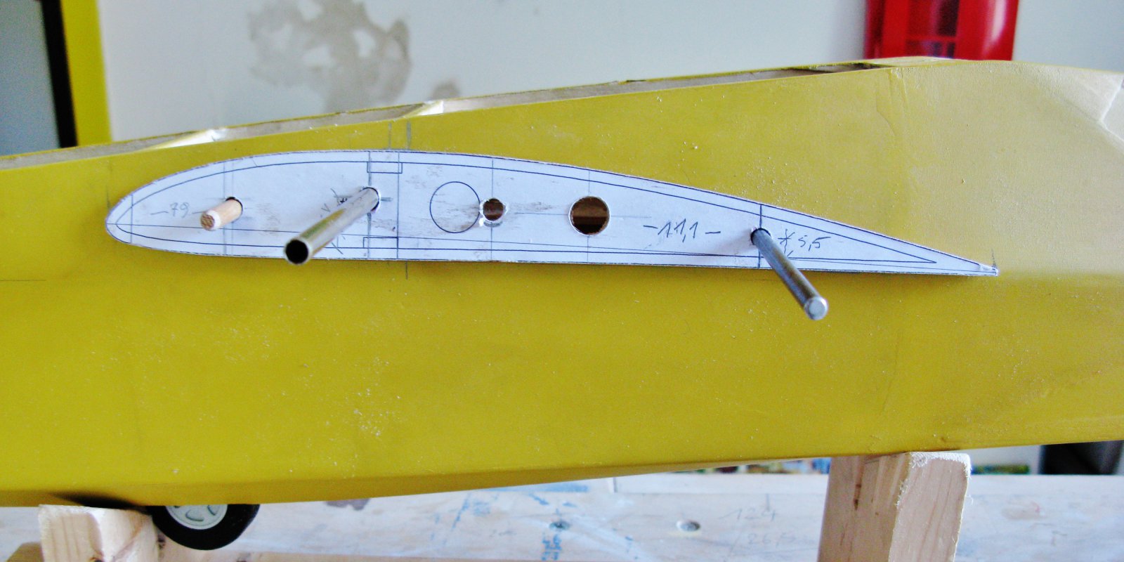

De oorspronkelijke vleugel wordt aan de romp bevestigd door 2 stalen pennen van diam 5 mm.
Dit vind ik wat aan de lage kant en zal daarom mijn nieuwe vleugel voorzien van stalen pennen van diam 8 mm en een pen van diam 5 mm.
Dit zal me een veiliger gevoel geven bij het slepen.

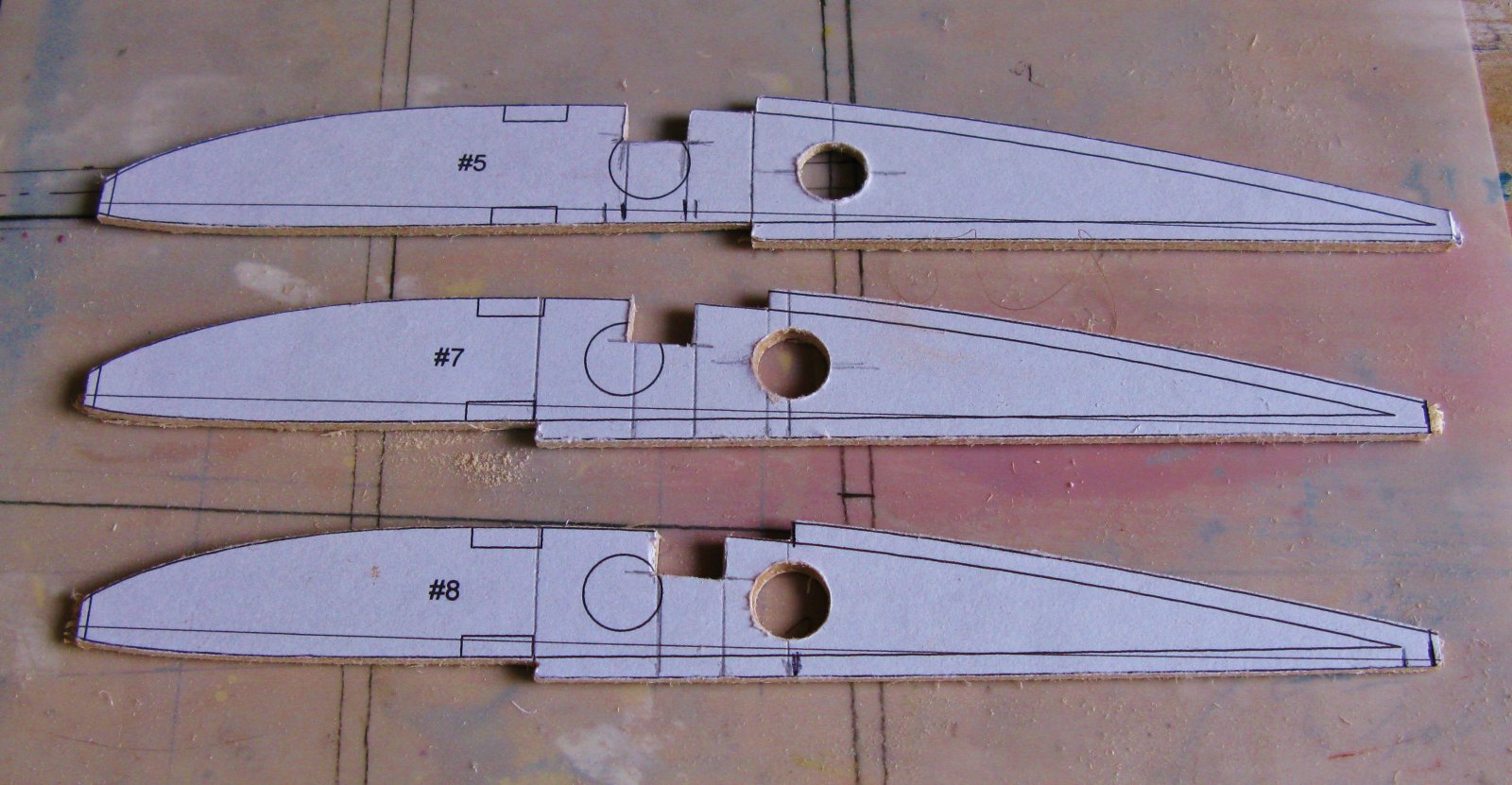

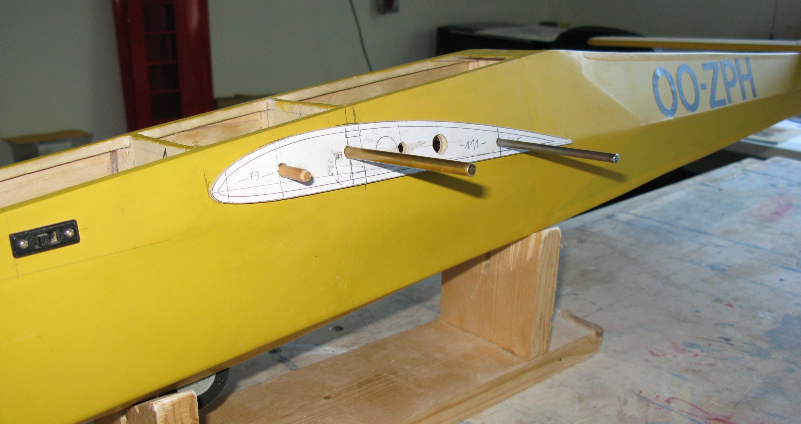

Mijn eerste stap is het positioneren van de boringen op romp en wortelrib.
De nieuwe boring komt nu aan de voorkant van de spant waar de vorige messingbuis van 5 mm bevestigd is.
De tweede boring (5 mm) blijft ongewijzigd.

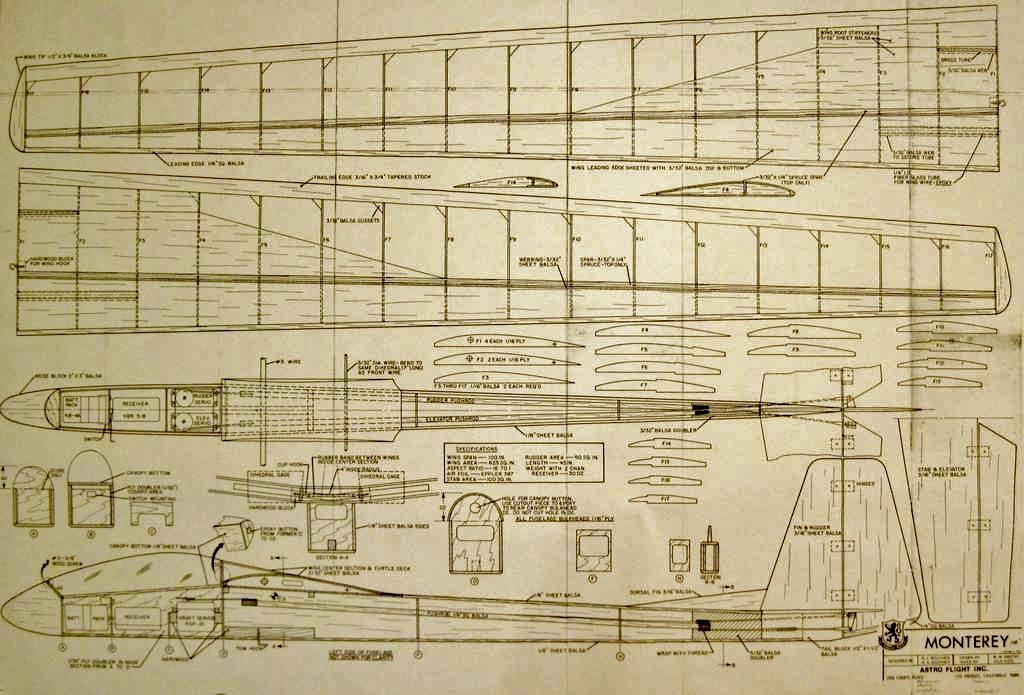

Bij de constructie van de vleugel zal ik het ik het Bob Boucher prinicipe (zoals op foto) hanteren die bij de Montery zwever (2500 mm) aan de orde was.
Een indekking van 2.5 mm en een ligger van 2.5 op 10 mm.
Dit betekend voor de bergfalke (3000 mm) een indekking van 3 mm en slechts één ligger van 3 op 10 mm.
Met andere woorden, Robuust en licht.

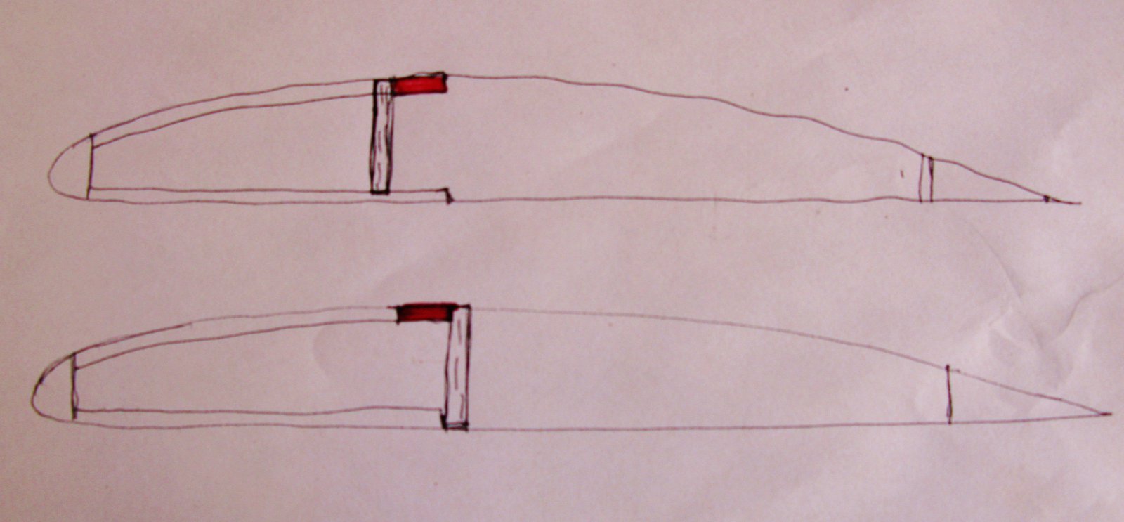

Waar ga je die ligger van 3 X 10 mm plaatsen ?
Waar haal je de harde balsa, wat is het SG ?
Een schets zegt soms meer dan duizend woorden.
Sorry voor mijn late reactie.
Maar uitstel betekent geen belet.
Ik heb hier 2 doorsneden getekend.
Je kunt het op twee wijzen oplossen.
Het rood is de ligger die gelijk loopt met de indekking van 3 mm.
Je kunt de webbing bij deze op twee manieren aanbrengen.
Dit bepaal je zelf.
Ik heb reeds de beide manieren toegepast.
Dit resulteert in oerendharde vleugels.
Als je dit indekt met koveral of iets gelijkaardig zul je al heel zwaar moeten uitpakken om die vlerkjes te plooien.

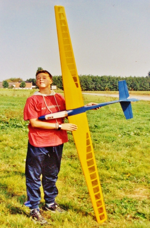

In de jaren 80 van vorige eeuw heb ik nog al geëxperimenteerd met vleugelconstructies.
Zo had ik een monterey gebouwd met een vleugel zoals op werktekening en tevens een vleugel zoals de meeste Graupner zwevers uitgerust waren.
Met dit laatste bedoel ik de Cirrus,Mosquito en andere Hy Fly's.
Ik wou weten welke vleugel het sterks waren.
Hier één met de Graupner bouwwijze.
Hieronder met de Bob Boucher bouwwijze.
De onderste vleugel bleek drie maal sterker.
Dit met 50 gr zwaarder, wat te verwaarlozen is bij deze afmeting.

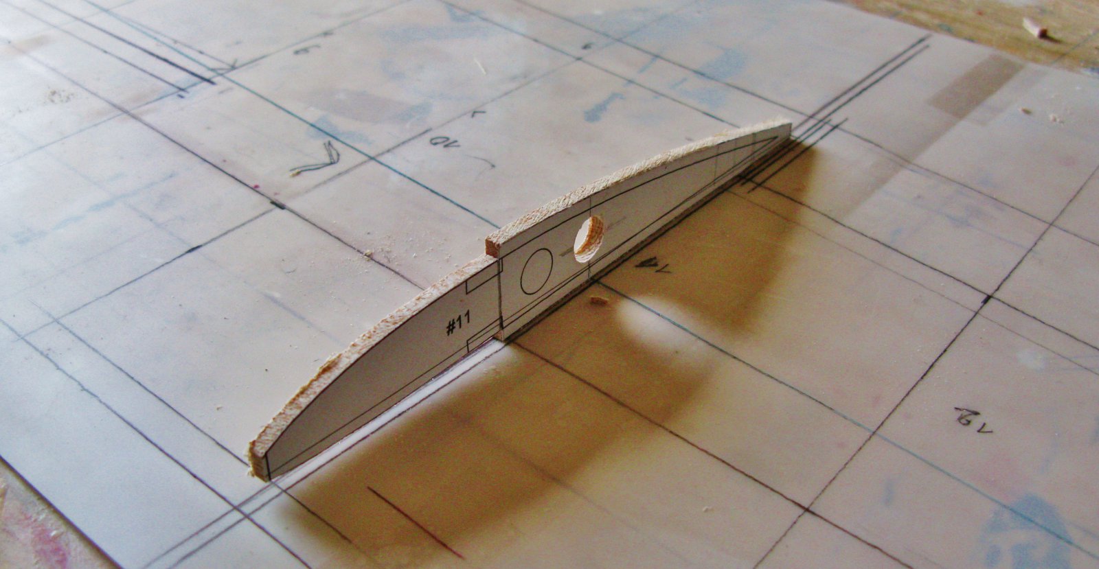

Met dit minder goed weer in mijn werkplaats getrokken om de ribbetjes te schuren.

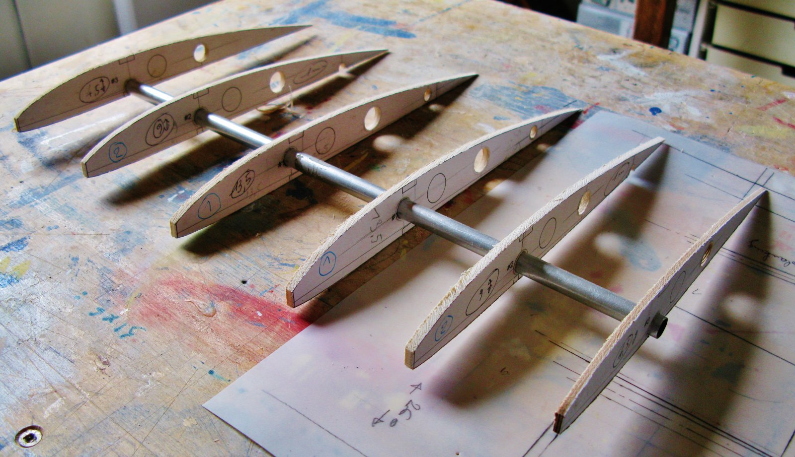

Zo heb ik reeds de wortelribben geschuurd en de desbetreffende boringen aangepast.
De ribben maak ik met behulp van Profily.
Ik druk de profielen af en lijm ze met priet op de balsa van 3 mm.
Ik snij of zaag ze dan mooi uit en schuur ze tot het midden van het lijntje.

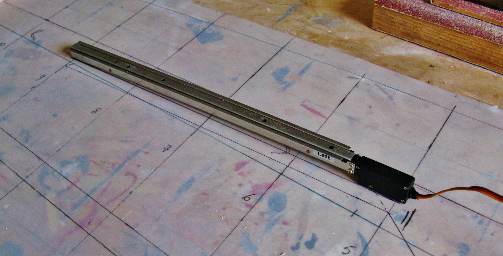

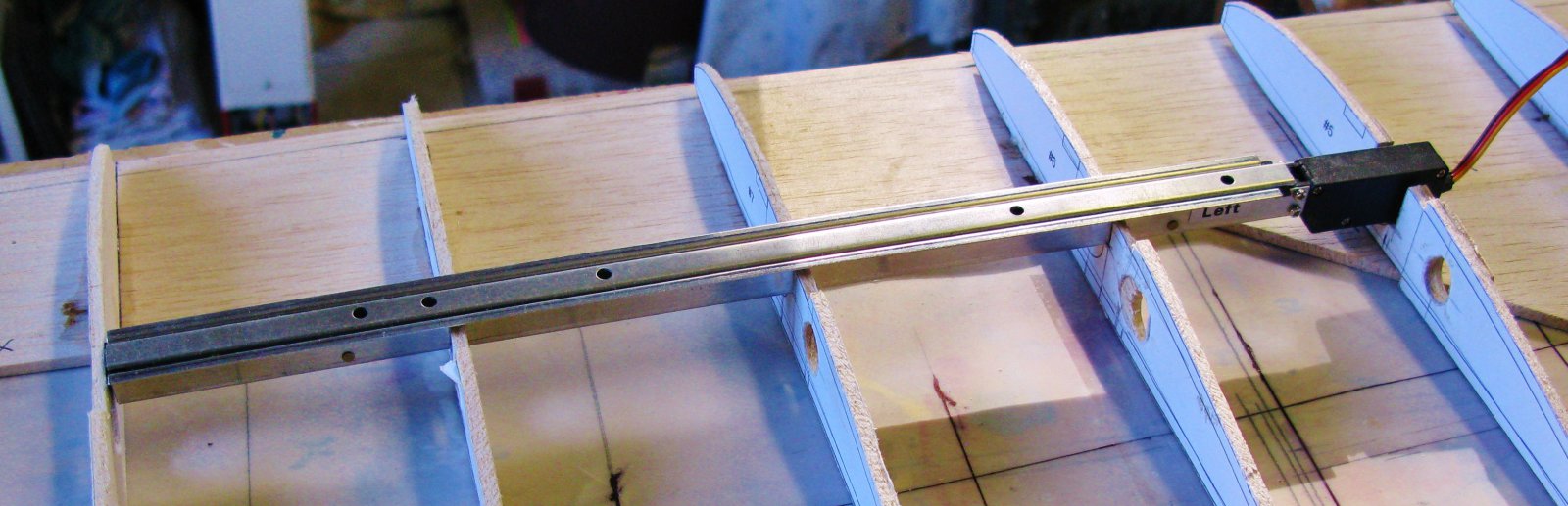

Ondertussen de remkleppen even aangepast op de tekening.
Zo weet ik waar mijn inkepingen in de ribben moeten aangebracht worden.

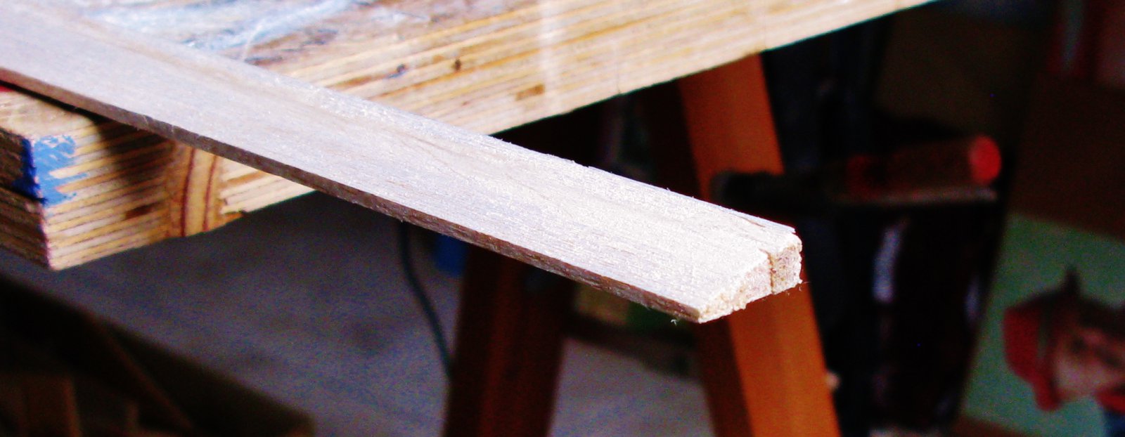

De vluchtboorden bestaan uit 3 liggers hard-balsa die ik tegen elkaar lijm.
Hier in dit geval één ligger van 8 op 6 rechtstaande tegen een 8op 6 liggend met op het einde één van 5 op 5.
Met een schaafje en een schuurblok breng ik het geheel onder juiste hoek.
Je krijgt zo een vluchtboord die minder onderhevig is aan kromtrekken.
Het zijn allemaal details die de stevigheid en strakheid van je constructie bepalen.

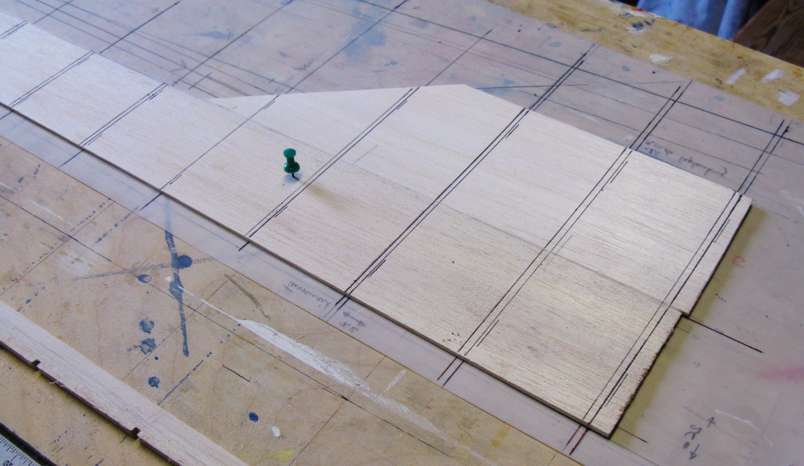

Slecht weer.
Dan maar naar de werkplaats.

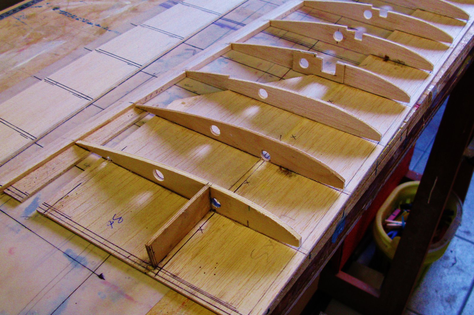

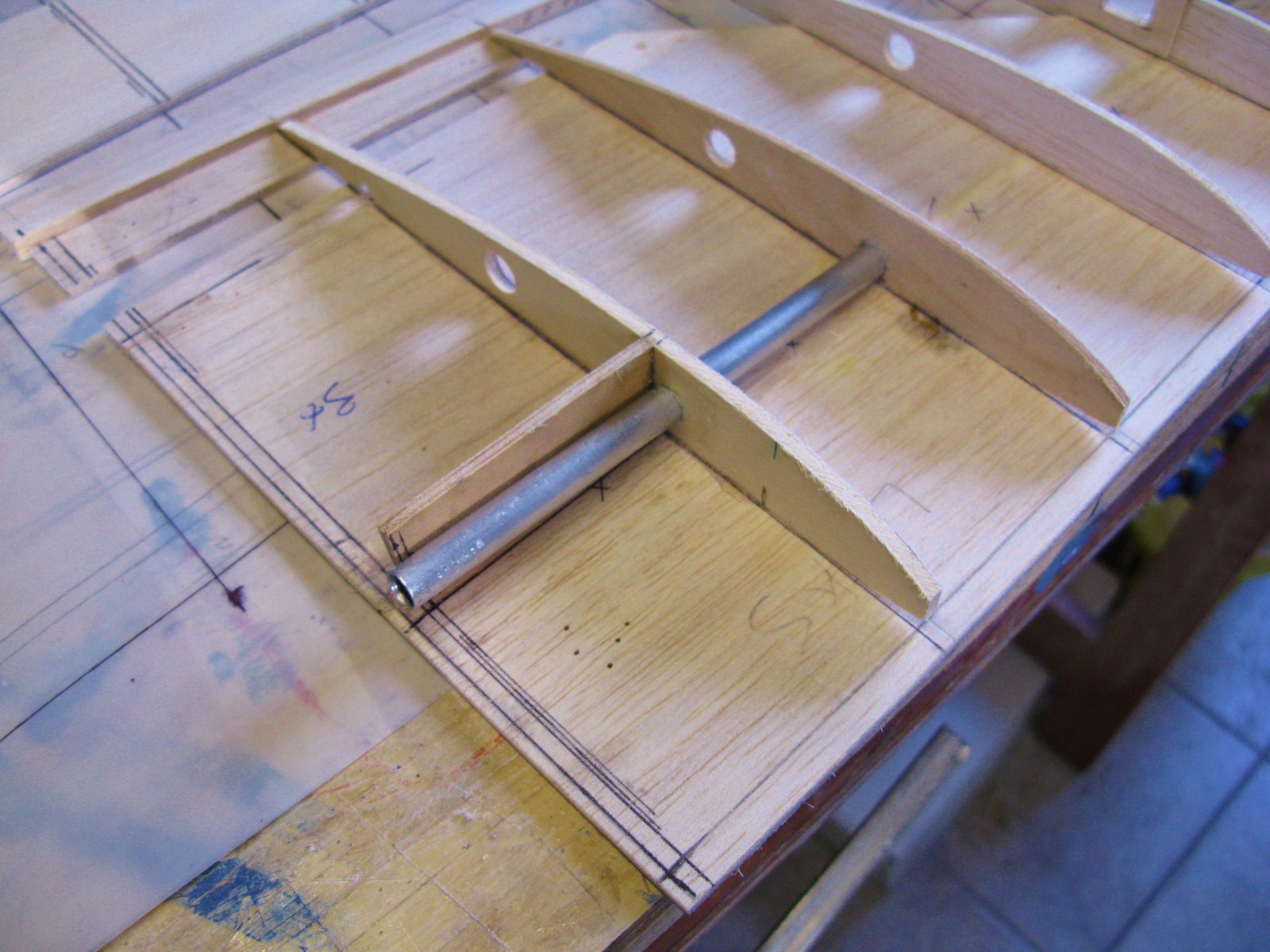

Er wordt gewoon op de indekking van 3 mm gebouwd.

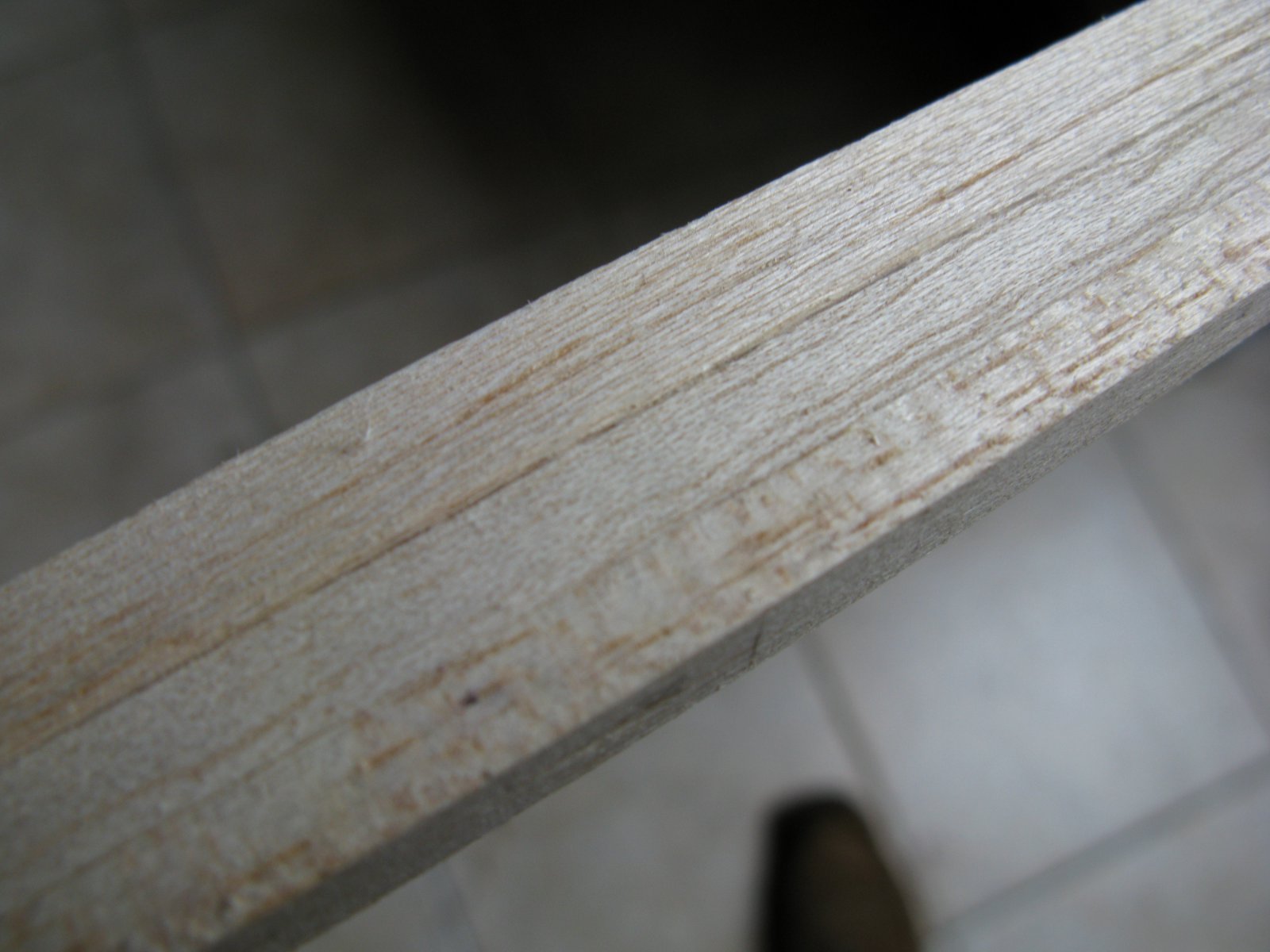

De voorkant van de indekking wordt gesneden uit hard-Balsa.
Het hardste gedeelte van de plank komt waar normaal (plaats duimspijker) een ligger ligt.
Het gedeelte naar de tippen toe bestaat uit medium-Balsa.
Bij deze is enige materiaalkennis geen overbodige luxe.
Waar de kruisjes staan heb je het hardste gedeelte.
De meeste ribben maak ik van medium-Balsa.
De ribben waar de remkleppen en de overgangsrib naar de rolroeren in hard-balsa.

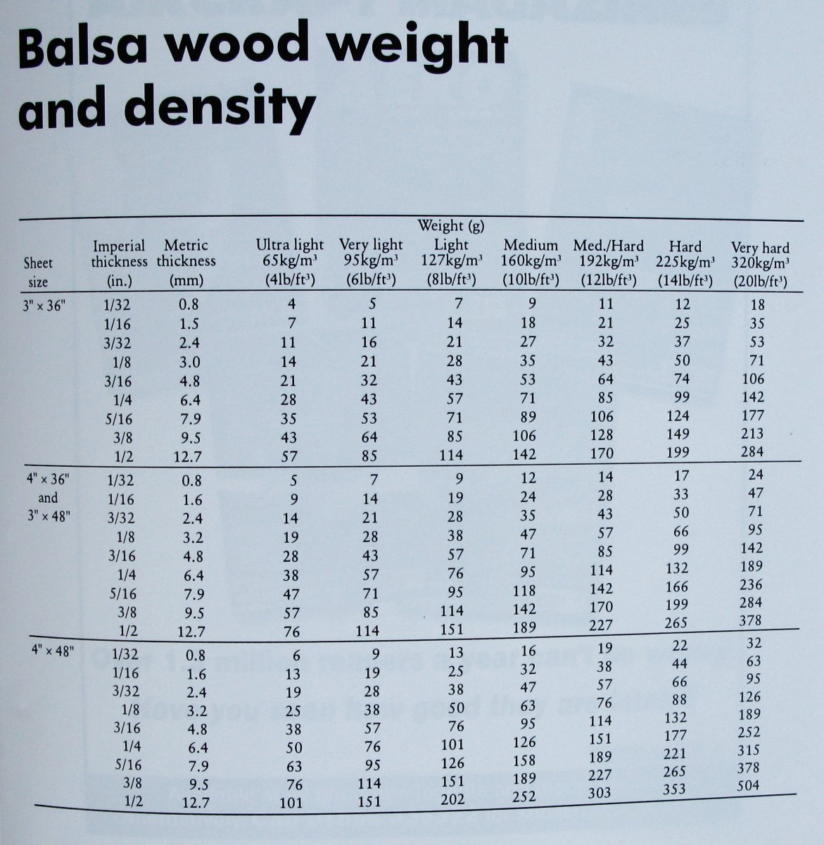

De meeste plankjes hebben gewoonlijk een harde kant.
Bij een hardbalsa plank is deze zone meestal very-hard.
(Zie tabel)
De buisjes worden even ingebracht om haar positie te checken.
De wortelribben ga ik maar aanbrengen eens de beide vleugelhelften daarvoor ontvankelijk zijn.
Even de remkleppen inbrengen.
Ziet er goed uit.
Worden aangepast zodat de metalen lippen 0.5 mm onder het niveau van de indekking komen te liggen.
Op die zone zal ik very-hard Balsa aanwenden.
De rib waar het gedeelte van de remservo komt wordt nog extra verstekt met 1.5 mm aviation triplex.
Waar kan je balsa bestellen volgens hardheid ?
Mijn balsa besteld bij Hollein is een mengeling 100 tot 200 kg/m³

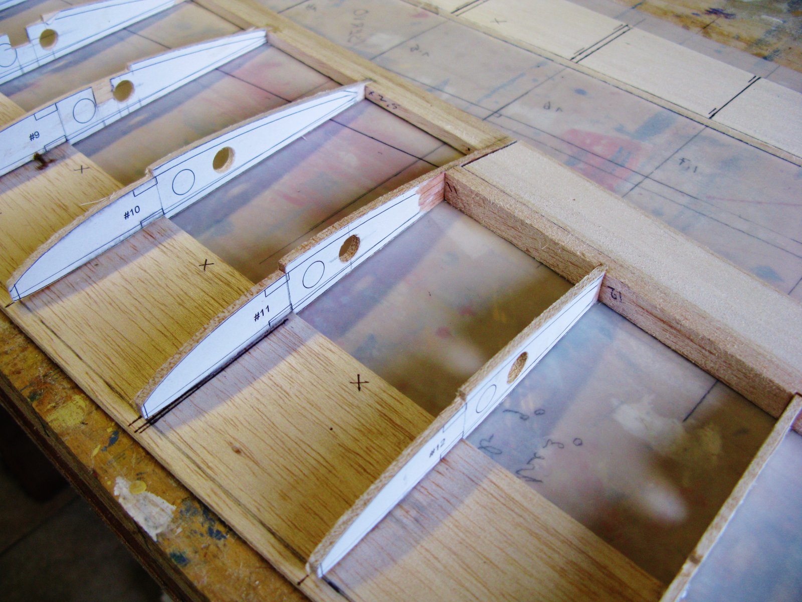

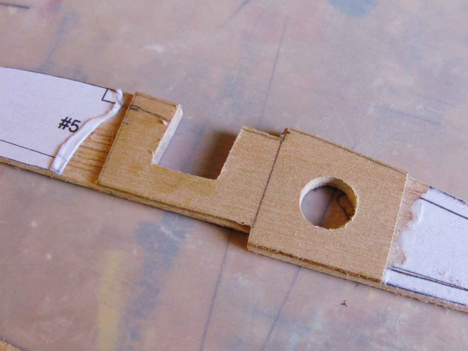

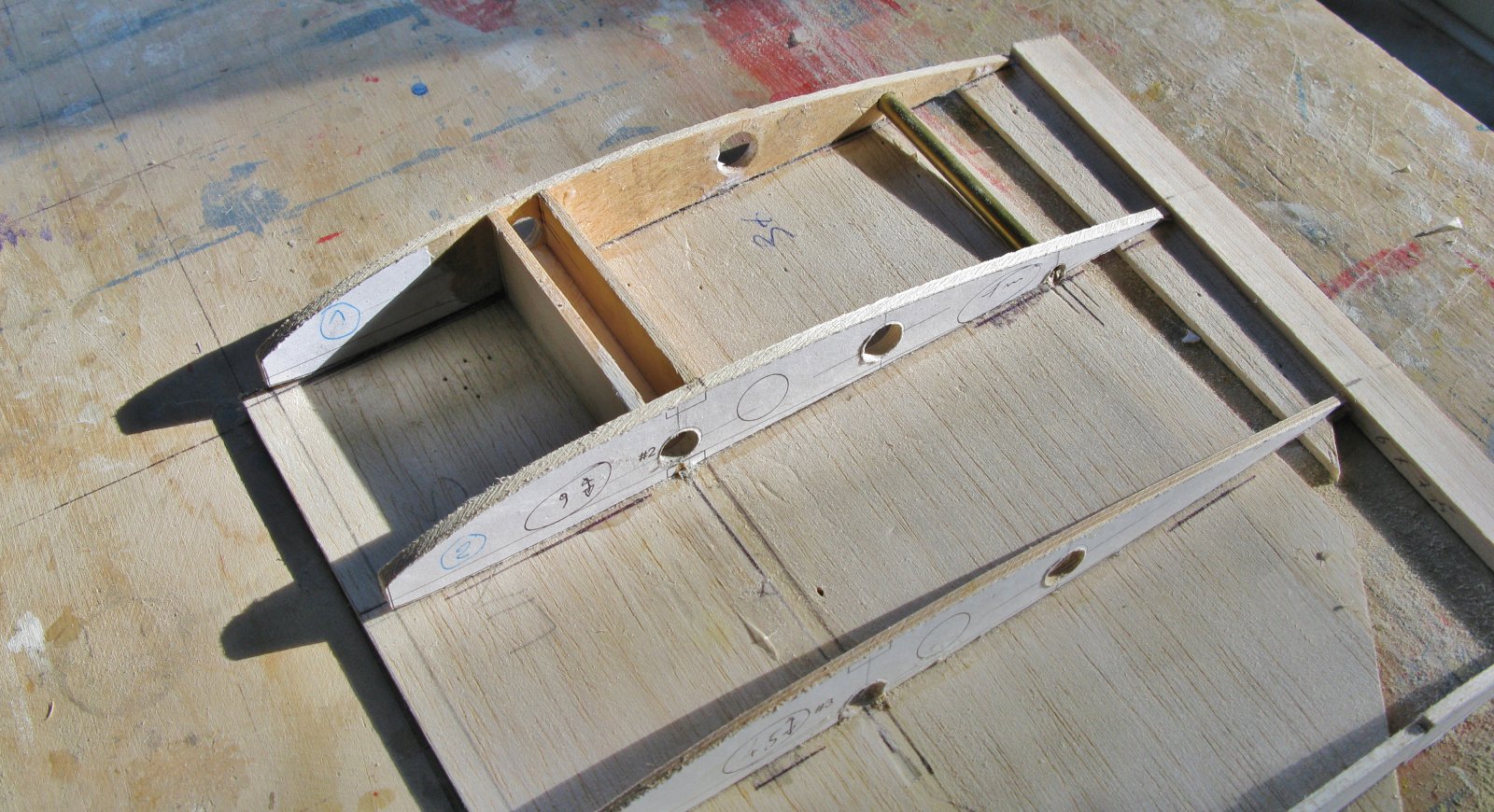

Alle ribben zijn nu op de onderste indekking van 3 mm gelijmd.
De caissons om de buizen van binnendiameter 8 mm en 5 mm aan te brengen worden in aviationtriplex van 3 mm vervaardigd.
Alvorens de buizen definitief in te lijmen wordt de vleugel even aan de romp getoetst.
Een kwestie van alles rustig uit te meten en nog eens meten.
Want eens de caissins vol epoxy zitten valt er nog moeilijk bij te sturen.
