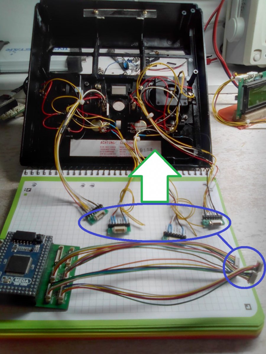

Tijdje terug al de definitieve microcontrolelr (board) en TFT scherm bepaald.
E.e.a. funcioneert:
Je ziet losse draden vanaf de groene controllerprint gaan.
Dit wordt natuurlijk 'mooier'. Dit dmv 2 printjes waarop alles
poorten ( meeste per 8 bits) dmv kleinere stekkertjes worden onderverdeeld.

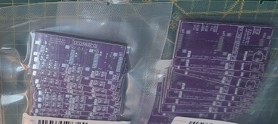

Zojuist printjes ontvangen:
Versie 2 vd printjes, V1 had wat 'ontwerpfouten'.
