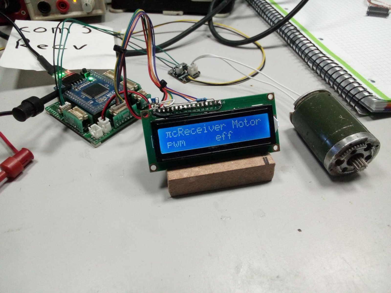

    Nog ff dan...
    En wat draait dat groene draakje toch soepel he...och och...
    ( Nu nog aleen aan/uit/remmen, vd week de PWM d'r op! )

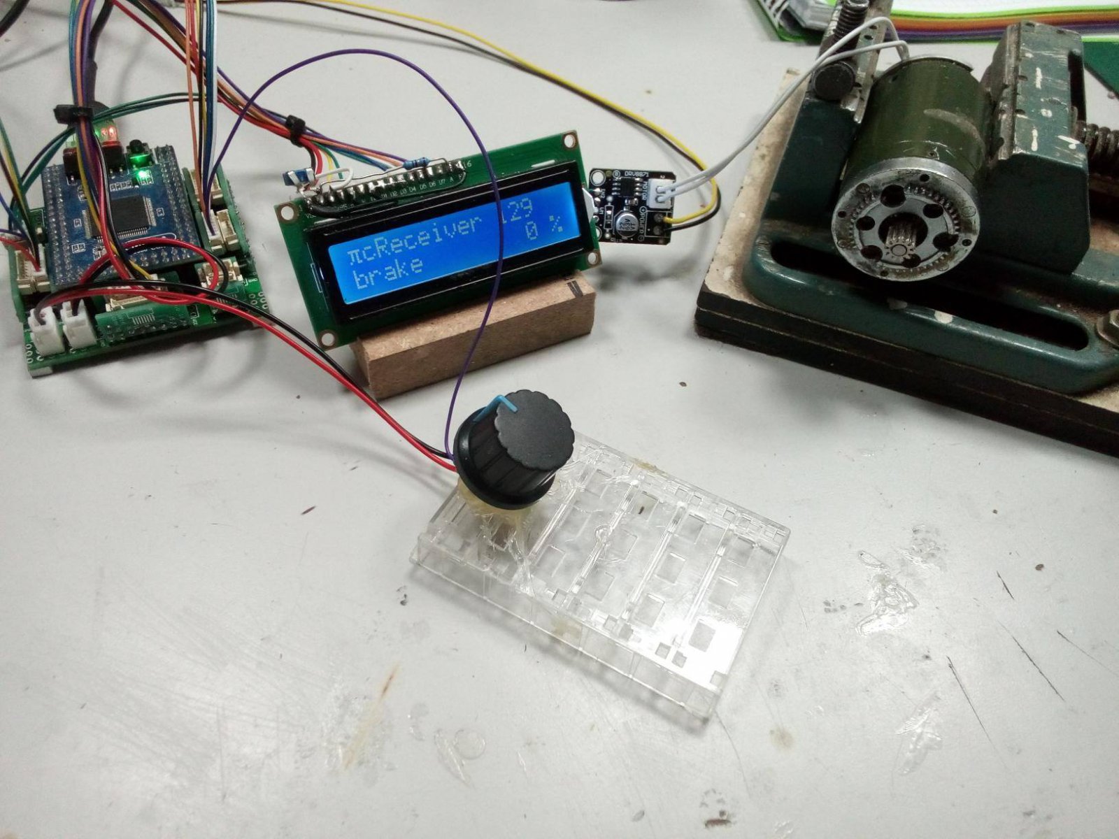

    Hoi! MotorSturing funcioneert.
    Met PWM uiteraard!
    Dmv potmetertje, testen:

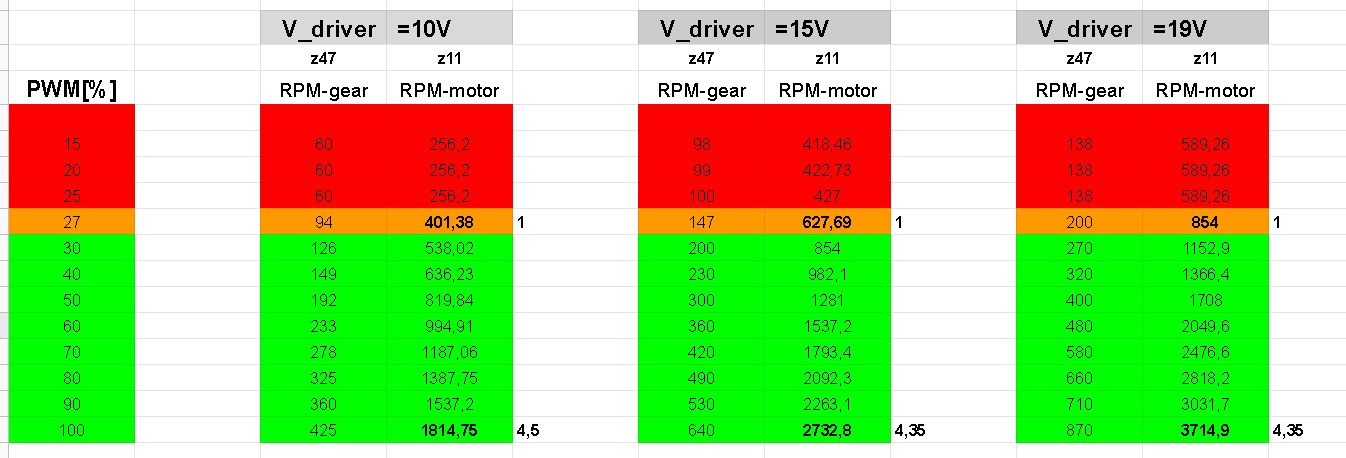

    Beetje spelen!
    Overbrenging aangebracht! z47 over z11
    Geeft een GearRatio van 4,27.
    De RPM-meter meet op de 'vertraagde' as ( RPM-gear in de tabellen ).
    De RPM vd motor ligt dus een factor 4,27 hoger ( RPM-motor in de tabellen ).
    Met excel kun je dit gemakelijk automatisch laten uitrekenen.
    Gemeten met motordriver-voeding op 10V, 15V en 19V.
    Met kleur aangegeven:
    rood: wegblijven
    oranje: overgang, RPM komt op gang en er komt wat kracht op de as
    groen: mooi gebied
    De dikgedrukte getallen in de witte vakjes geven de verhouding were tussen de RPM bij 100% en bij de RPM van 27%
    Heb zo'n vermoeden dat bij hogere ( juiste) voedingsspaning op de motordriver, het RPM-verloop bijne geheel groen zal zijn.

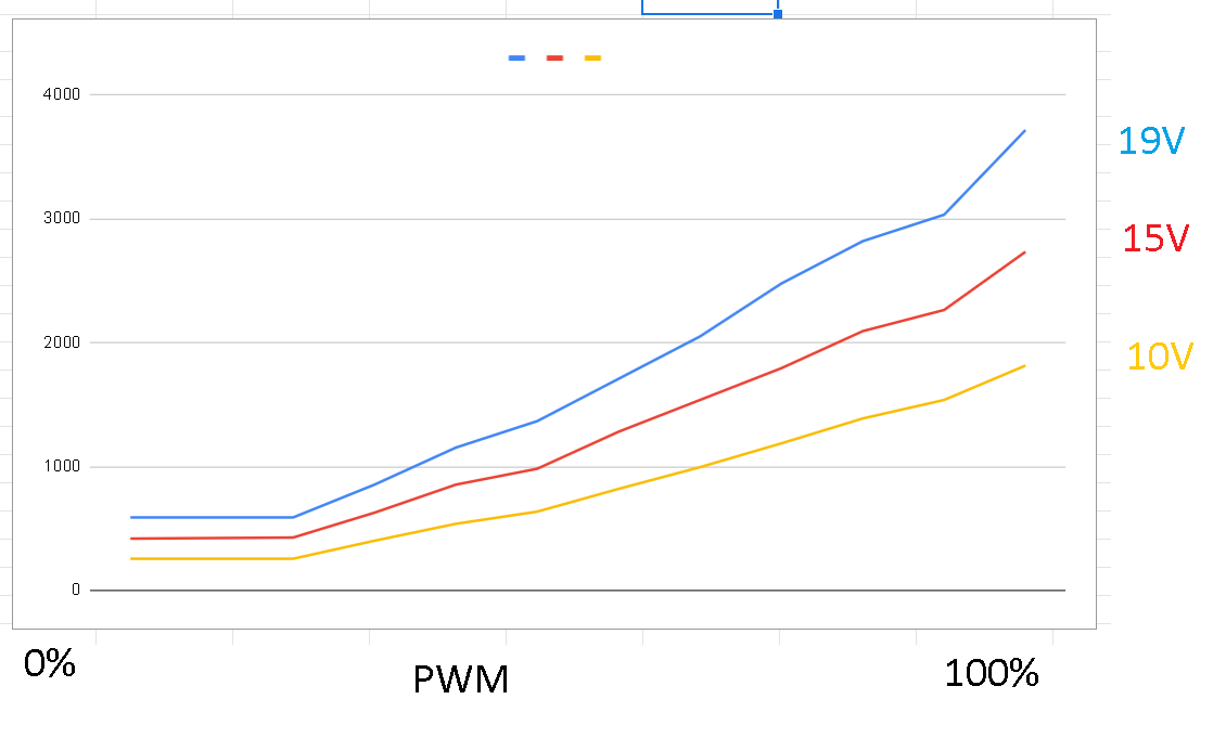

    Kleine update ff:
    Na het meten paar dagen terug, had ik de boel ook ff in grafiek gezet:
    Je ziet dat PWM en RPM niet rechtevenredig zijn met elkaar!
    ( in dit geval: geen rechte lijn, schuin omhoog )
    Heeft te maken met de bekende RMS-waarde, 'de wortel uit het gemiddelde kwadraat'.
    Gaan we niet dieper op in...

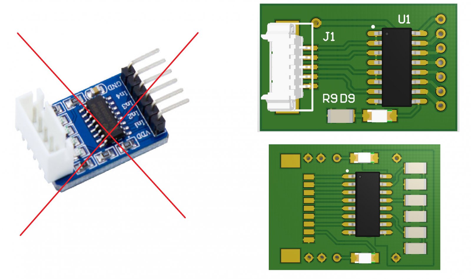

    En deze, in 2 uit uln2003.jpg voeringen:

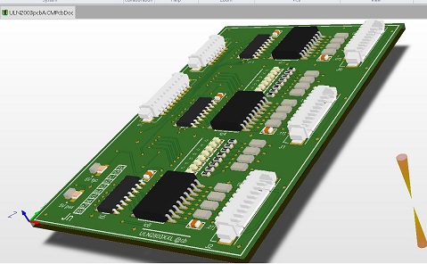

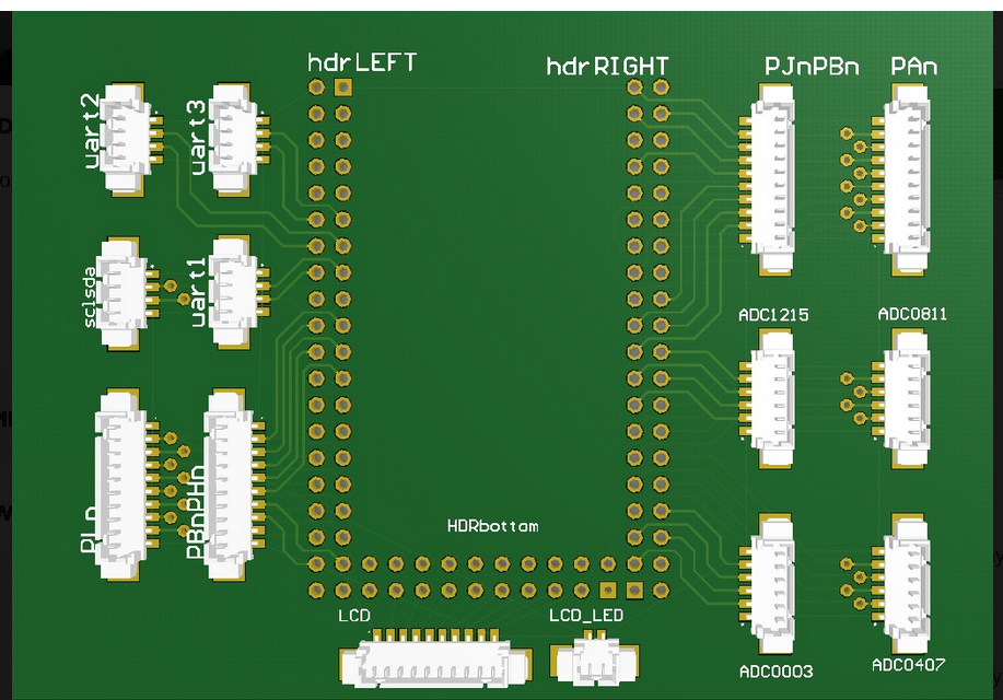

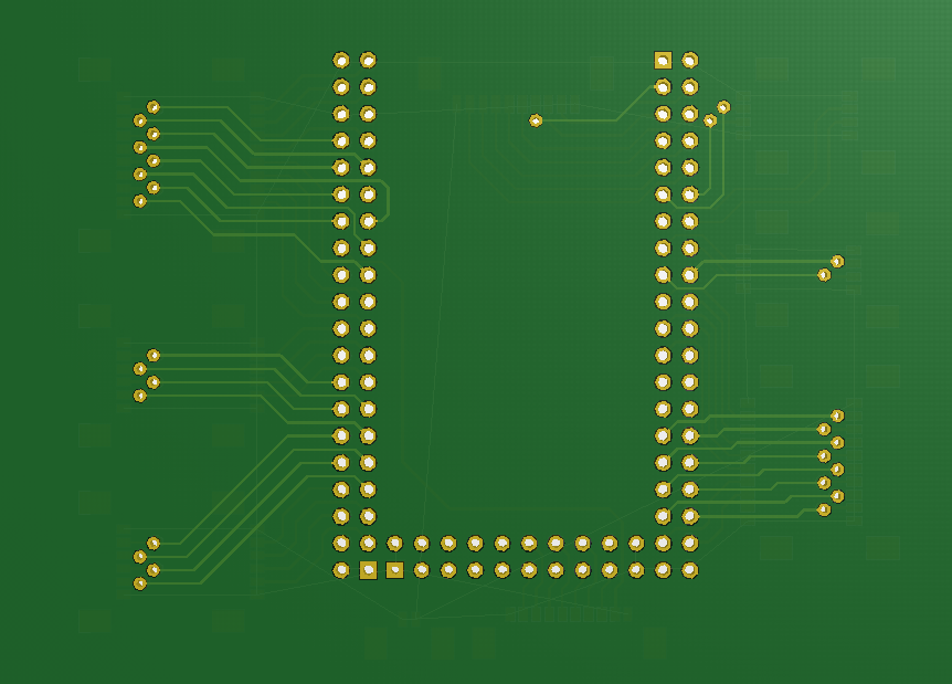

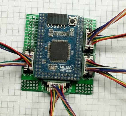

    Uiteindelijk wordt het een universele pcb.
    De MEGA2560 core assy komt er op.
    Zoals je ziet, linksboven 4 communicatie-poorten,
    Rechts zie je o.a. wat ADC-gebeuren. Dit zijn 16 ADC-ingangen, die overigens softwarematig ook als digitale I/0 geconfigureerd kunnen worden.
    Wordt vervolgd...

    De addaptertjes zijn zijn zo goed als ontworpen!
    Hoop dat zo duidelijk is:

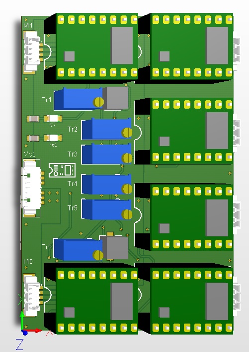

    Correctie:

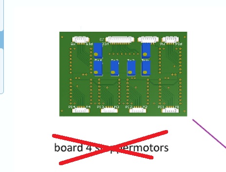

    Zijn 6 stepper drivers op de print!
  17. CobaltBlue
    CobaltBlue
    12 feb 2017
    1.124
    Lobith

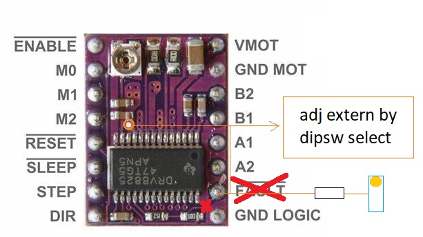

    Print voor 6 opzet-DRV8825-printjes moest overnieuw, kan gebeuren...
    Verkeerde pinning voor de DRV8825-printjes gebruikt!
    Hier de nieuwe versie:
    DRV8825 opzet printje. Ik had de linker zijde compleet ' op-z'n'kop' qua pinning...
    Verder blijft m'n modificatie om hele kleine stepprmotertjes aan te kunnen sturen, dwz: de max-stroom erg laag in te kunnen stellen.
    Met het potmetertje op het printje red je dat niet. Dmv het trimmertje ( blauw blokje met gele stip ) kan ik heel laag en heel nauwkeurig een klein maximum stroompje instellen voor een heel klein stepeprmotertje.
    De mogelijkheden tot regulere steppers en 'hoge' stroom instellen, blijft.

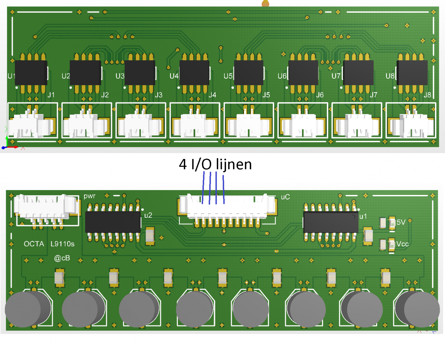

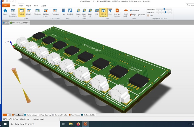

    Verder ook een andere versie ontworpen voor de DC-motortjes aansturing.
    Printafmeting isgelijk gebleven; ' halve' creditcard formaat.
    Maar nu met 8 DC-divertjes. 8 DC-motertjes eteken 16 stuurlijnen!
    Nou heb ik een flinke smak I/O lijnen vanaf m'n 2560CORE-print maar wil er niet 16 gebruiken...
    Ds net zoals bij de ULN2803XXL printjes, maak ik gebruik van schuifregisters. Dit neemt 4 I/O van de 2560 lijnen in beslag
    en maakt er dan 16 van op het DC-driver printje via de 2 grote ic'tjes!
    Trouwens: de DRV8825 stepepr print heeft 2 volle bytes dus 16 lijnen voor de aansturing voor de 6 motoren.
    Hier niet mieren met schuifregisters ivm timing steppermotors.
    16 lijnen verdeeld als:
    doStep: 6x
    direction: 6x
    enable1: motor 1
    enable23: motor 2 en 3
    enable45: motor 4 en 5
    enable6: motor 6
