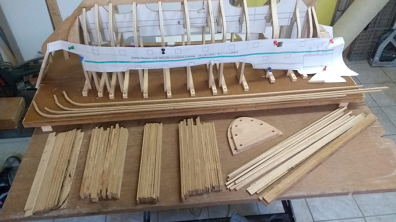

zo hier zijn we nog eens, we zijn ondertussen 2 weekjes terug van vakantie en zo langzamerhand start de werf terug op.

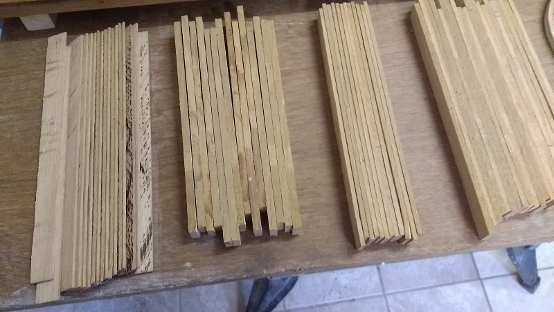

Eerst nog enkele voorbereidende werken zoals nog wat planken zagen van verschillende diktes die we later nog nodig gaan hebben.

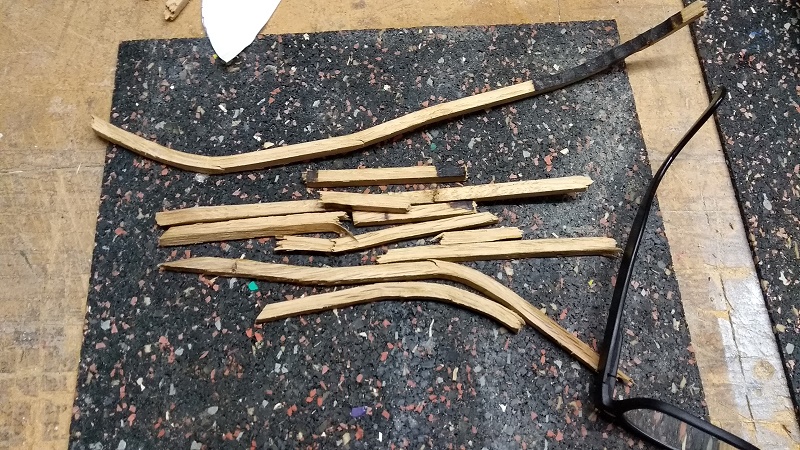

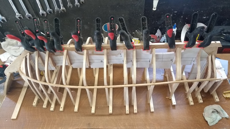

verder al wat geëxperimenteerd met het buigen van balken, voor mij nieuw op deze schaal en niet meteen de makkelijkste klus met eik.
Ondertussen reeds enkel tips van amazone gekregen waarmee het straks hopelijk wat beter lukt.
ter illustratie nog enkel foto's.
vanaf morgen verder met nieuwe moed en hopelijk krijg ik de berghouten netjes in vorm op de plaats waar ze horen.
tot later, Marc

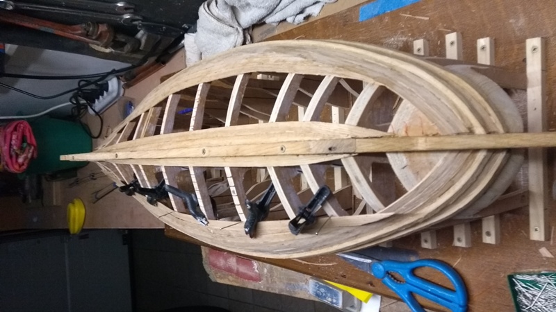

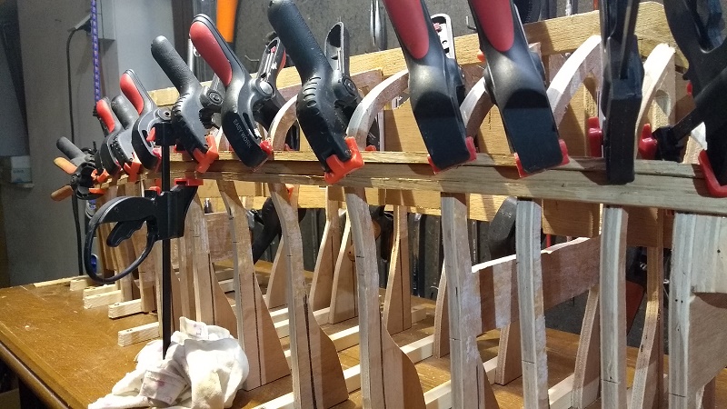

Na 8 dagen,ben ik 4 berghouten en 2x2 planken verder.
Voor mij een flink tempo, de start is gemaakt het vervolg komt vanzelf.
Het is alvast een flinke aanpassing voor mij ten opzichte van de gebruikelijke epoxy en keperdoek.
Om de stevigheid te verbeteren heb ik gekozen om deze berghouten en planken in 1stuk aan te brengen van boeg naar steven.
Bij de verdere beplanking zal enkel de eerste laag zoveel mogelijk op dezelfde wijze aangebracht worden. Later bij de tweede laag planken gaan we delen zodat er toch lassen ontstaan.
tot later, Marc
Goed bezig :thumbsup:
Je kan beter de gangen uit 1 stuk maken en de lassen gewoon inkerven, dat strookt beter en je kan ook geen krimpscheurtjes krijgen.
Welke lijm gebruik je ?
Voor een varend model zou ik zeker voor de huid epoxy gebruiken.

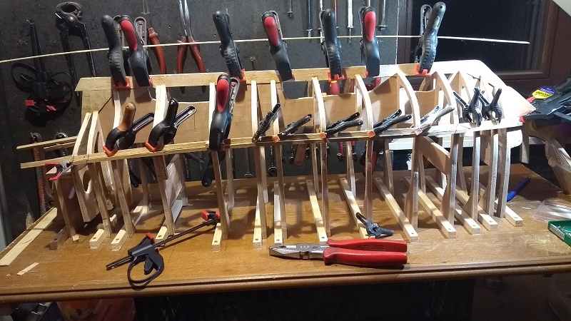

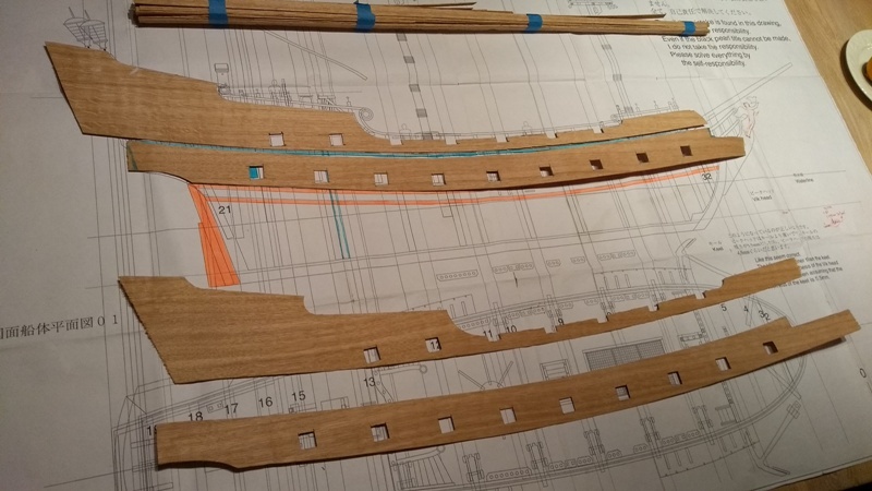

Ondertussen het na zomertje voorbij en opnieuw aan de bouwtafel plaatsgenomen terwijl het buiten wat regent.

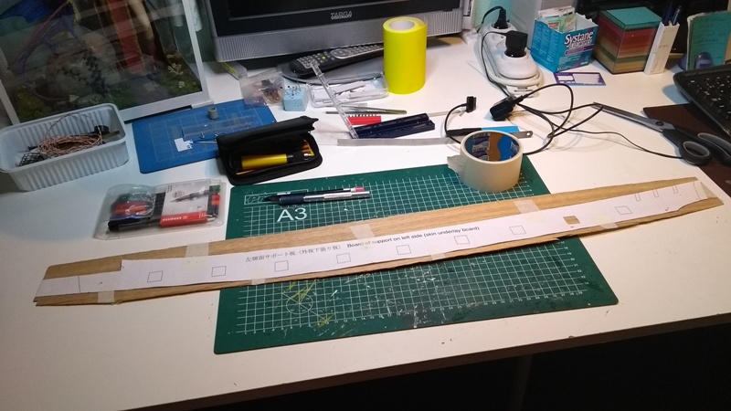

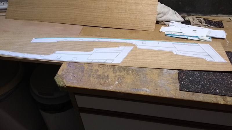

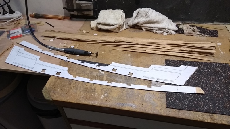

Na heel wat meet, pas en zaagwerk liggen de planken klaar om de 1 st huidgang aan te brengen.
We hebben geopteerd om deze zoveel mogelijk uit 1 stuk te vervaardigen en niet volledig met losse plankjes.
Voor iemand als ik met weinig houdbouw ervaring werkt dit net iets vertrouwelijker en we zijn met deze bouwwijze beter vertrouwd.
De 2de gang zal natuurlijk wel volledig uit losse planken bestaan maar eerst nog wat oefenen in het klad.

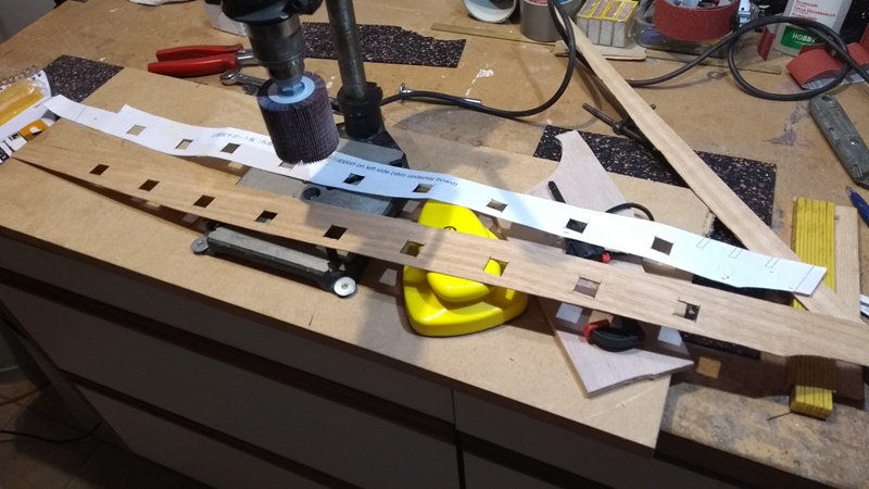

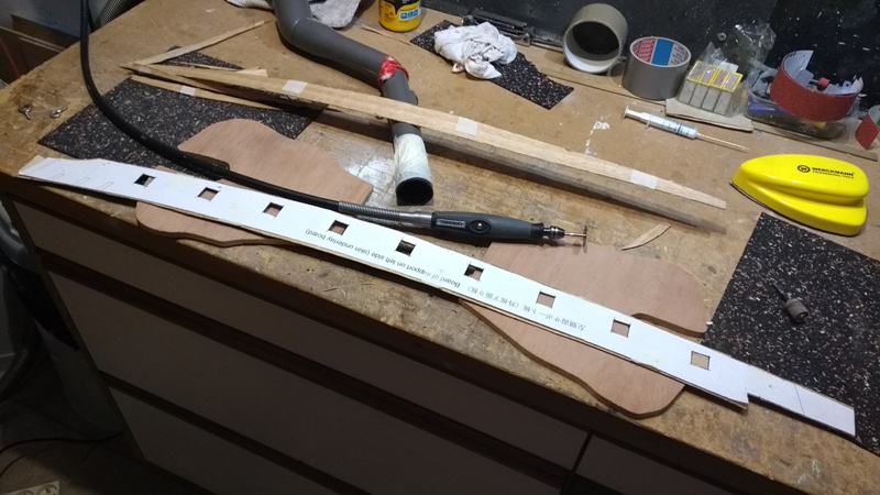

Vermits bij de plans een mooi zij aanzicht met alle uitsparingen bij was dit even gebruikt voor de planken er op gelijmd worden.
foto's zeggen natuurlijk meer dan mijn gebrabbel , geniet er dus maar van.
volgende update hopelijk met een romp in beeld.
vgr Marc

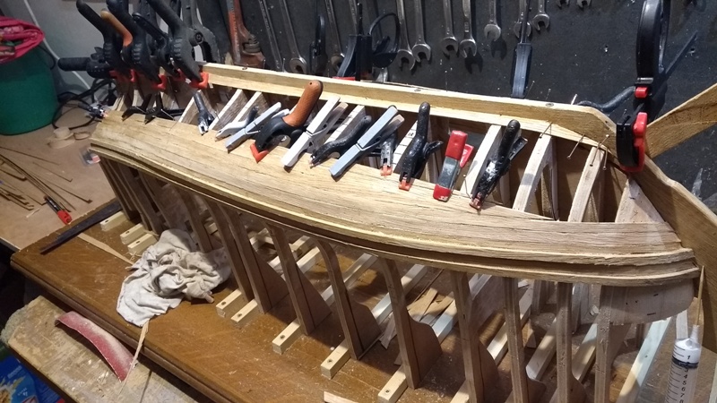

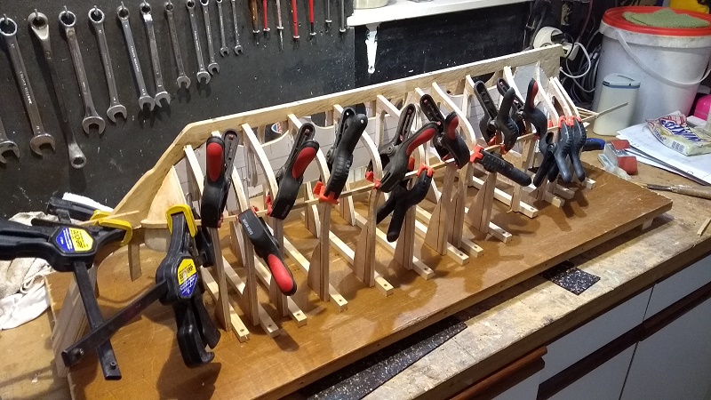

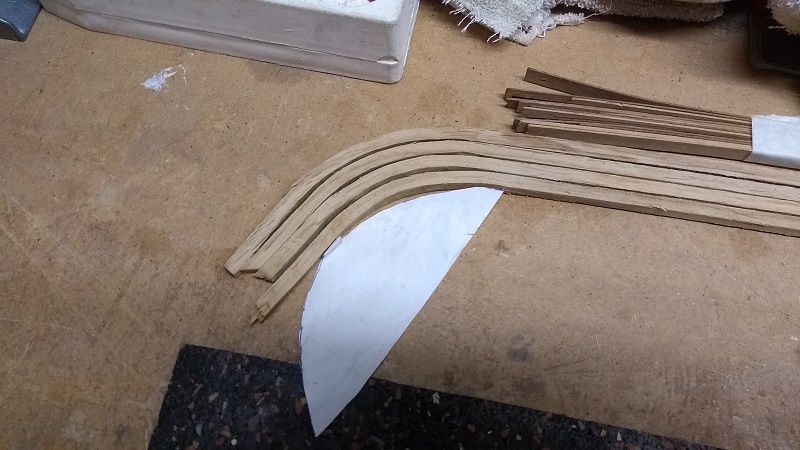

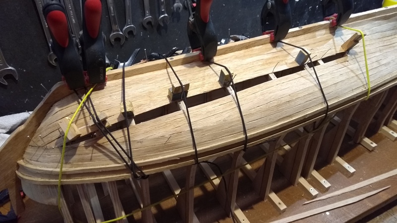

en dan..... het echte werk , de eerste laag eiken planken 1,5 dik en 10 hoog.
Ik had uitgerekend dat elke plank 1mm diende verjongt te worden maar dacht dit ergens in het midden te doen met 2 planken te halveren.
Rekenkundig gezien komt dit op het zelfde neer maar in de praktijk zat ik al snel met mijn handen in het haar.
De eerste 3 gingen vlot zonder al teveel problemen ,droog buigen op de spanten zelf en meteen vast lijmen en daarna een nachtje fixeren.
Gelukkig was ik slim genoeg om eerst aan 1 zijde te experimenteren, aan de andere kant dus verjongen vanaf de eerste plank, helaas ook hier liep ik vast.
Er zat niets anders op dan enkel planken op niets te laten eindigen, uiteindelijk was het nog maar de eerste laag planken.
Volgende zet, misschien loopt het beter als we eerst de zandstrook vervaardigen en van daaruit opbouwen.
Maar al snel blijkt dat ook dit geen uitkomst bied.
De romp zal nu verder beplankt worden tot ze volledig gesloten is zonder rekening te houden met planken die op nul eindigen.
Voor de tweede laag aangebracht word hoop ik ergens toch nog een werkwijze te vinden om de planken van voor naar achter aan te brengen met max een halve plank te verjongen.
Tips zijn uiteraard welkom.
tot later, vgr Marc
Vooraan gaat dat wel lukken maar helemaal achter ga je hout te kort komen en zal je een spie moeten plaatsen ergens in de onderste 3 gangen.
