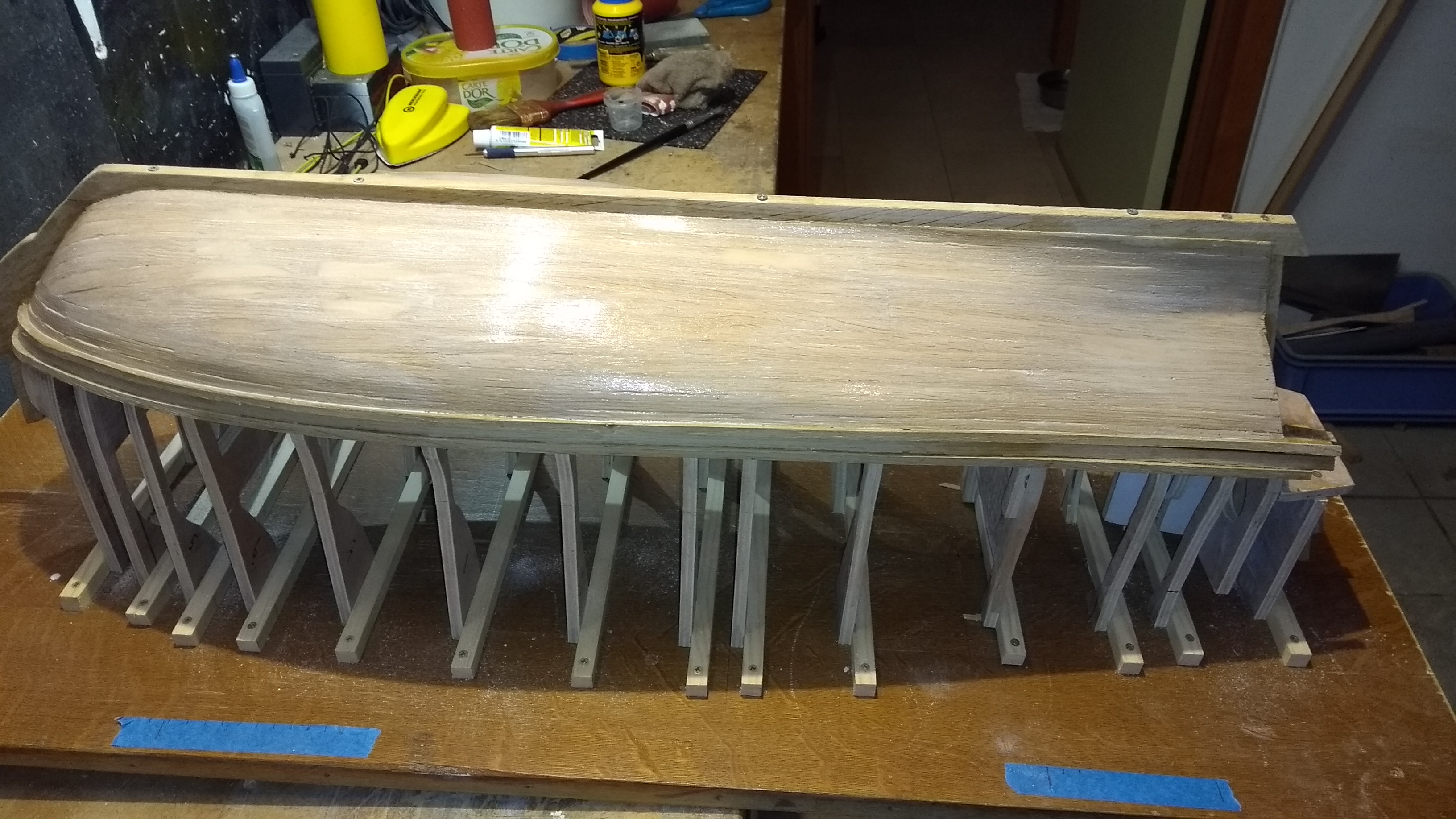

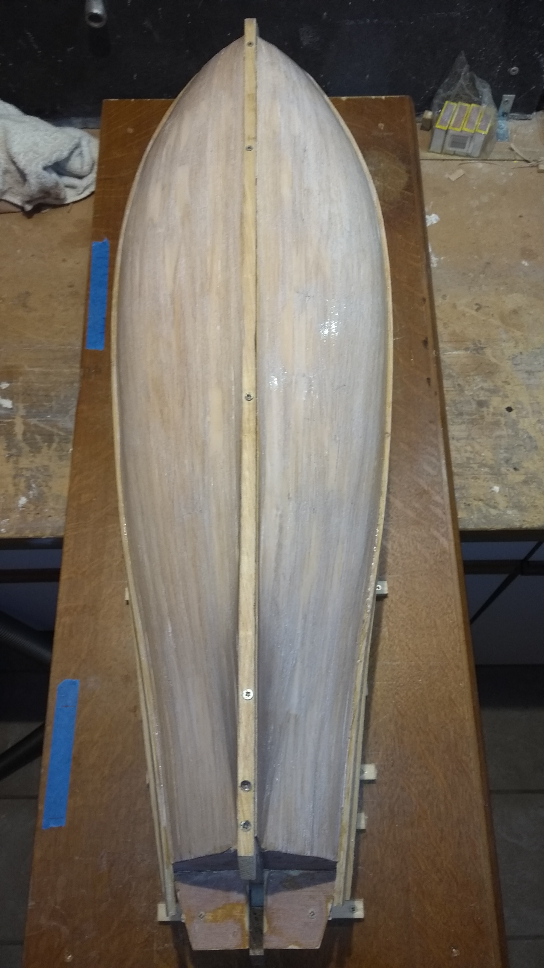

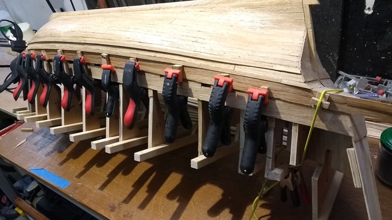

Alles geplamuurd en geschuurd, daarna nog even de romp met verdunde houtlijm bestreken zodat alle kiertjes netjes gesloten zijn en het geheel net iets steviger wordt.
vanaf volgende week verder met het stuk tot aan het dek en de spiegel .

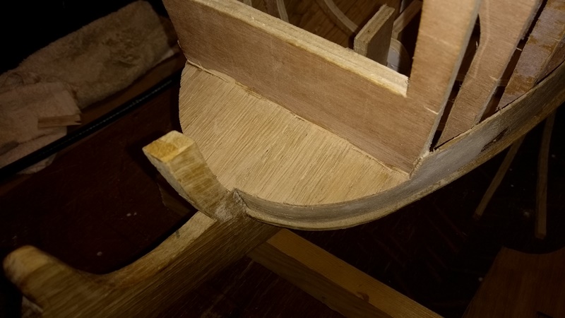

en we staan hier opnieuw met het vervolg, in het begin is mijn verhaal nog tof maar dan slaagt het even om door een onoplettendheid van me om uiteindelijk toch nog opnieuw positief te eindigen.

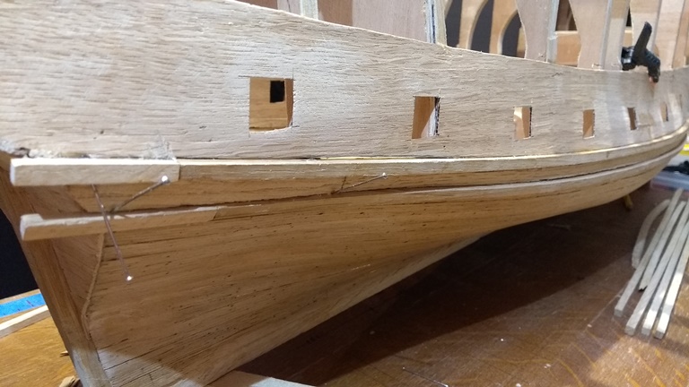

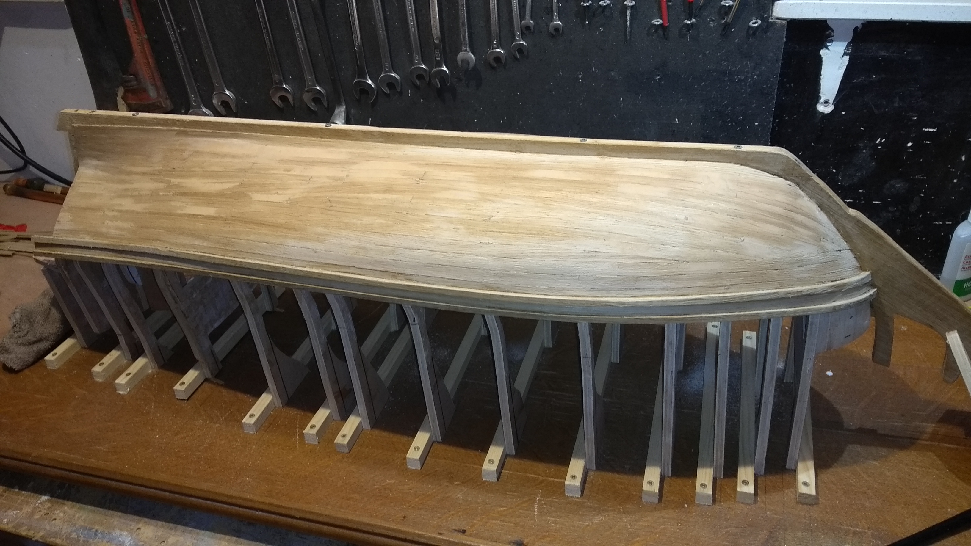

Nadat de eerste laag van de kiel tot de eerste berghouten er op zat heb ik de romp losgemaakt van de bouwplank om zo het gedeelte tot aan het dek makkelijker te kunnen plaatsen.
ook meteen het vloertje van het luizenplecht en de holle wulf er in getimmerd ( beter gezegd, mooi gelijmd )
daarna was ik begonnen met het koken en vormen van de bovenste berghouten.
vermits ik nu toch moest wachten tot deze laatste gedroogd waren om ze te kunnen vast lijmen was ik even gaan zitten om naar de referentie foto's te kijken van waar tot waar nu juist het bovenste berghout liep.
En ik zat even vastgenageld op mijn stoel met mijn hoofd tussen mijn handen.

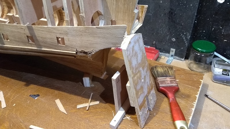

De holle wulf was volledig fout en de onderste berghouten natuurlijk verkeerd afgezaagd :hammer::(
WAAROM gaat er dan door je hoofd en daar zit je dan........
Het heeft meerdere dagen geduurd dat ik na mijn werk een tijdje heb zitten staren naar mijn miskleun voor ik genoeg moed had verzameld en bedacht hoe ik nu te werk zou gaan om alles te corrigeren.
met de dremel en enkel mini beitels ben ik tenslotte het achter schip te lijf gegaan en alles wat fout was gesloopt.
ook een gedeelte van de berghouten moest er aan geloven alsook de volledige spiegel ,want deze bleek ook niet vlak maar bol te moeten zijn.
ondertussen zijn de eerste herstellingswerken een feit en heb ik een wijze les geleerd. Vanaf nu is het eerst referentie materiaal bekijken voor er verder word gebouwd .

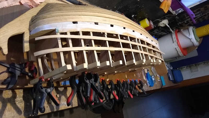

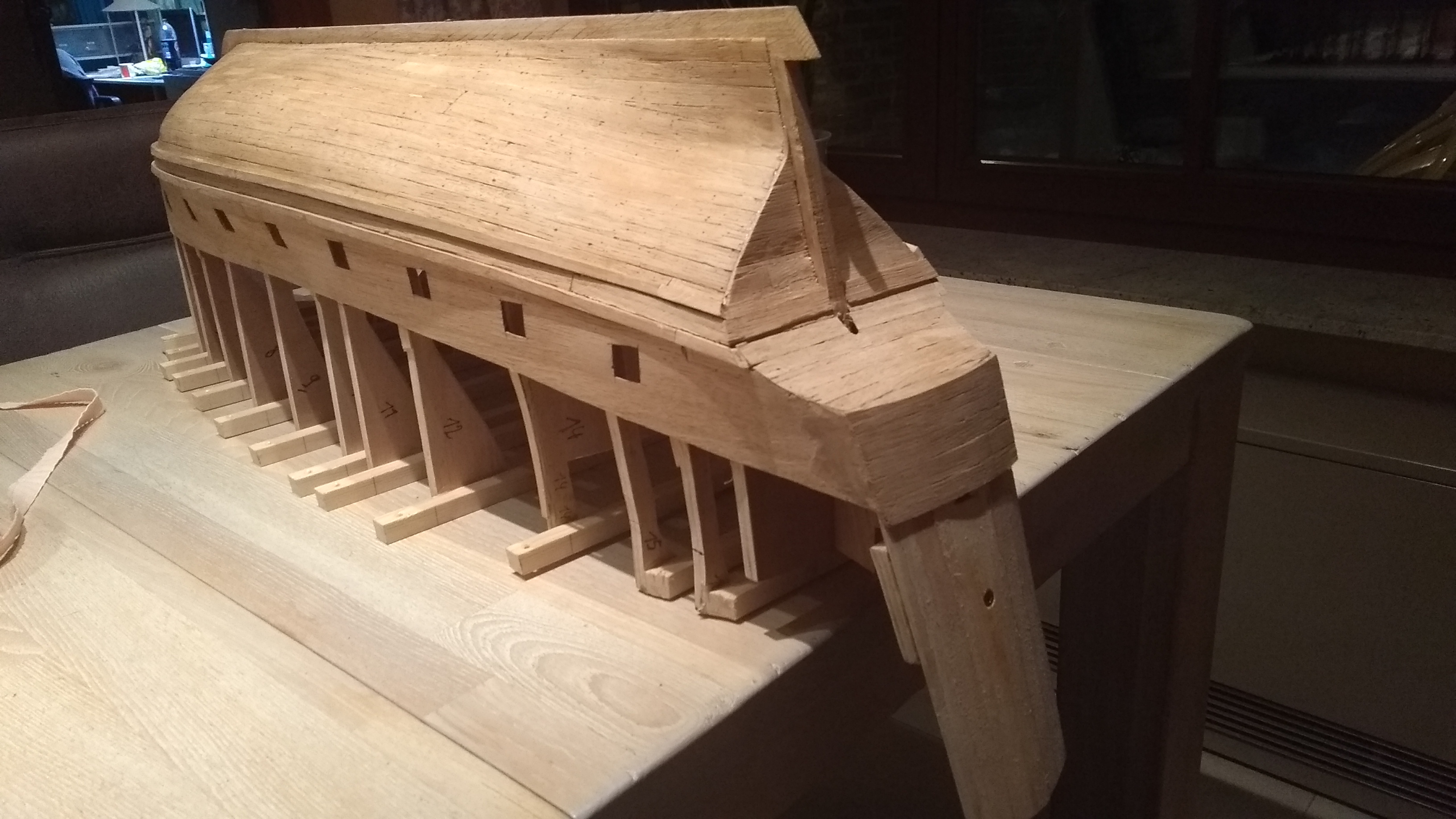

na menig plank gelijmd , en opnieuw afgebroken, en opnieuw gezaagd en gelijmd,......

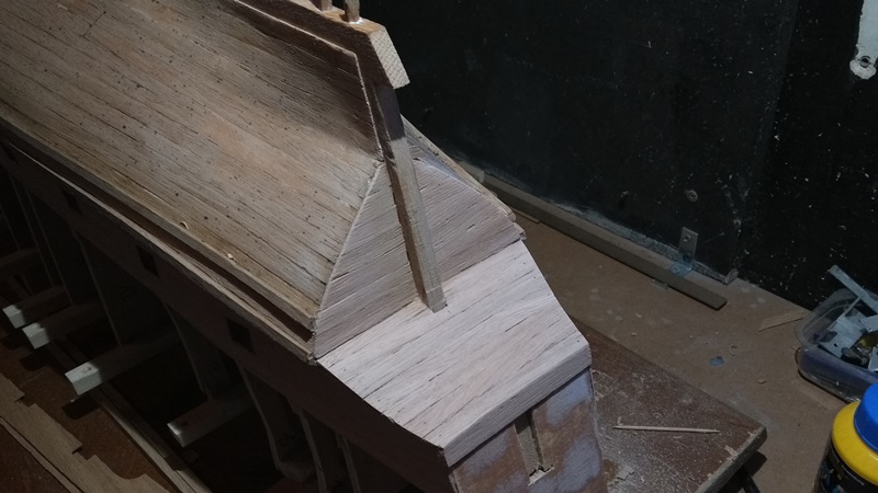

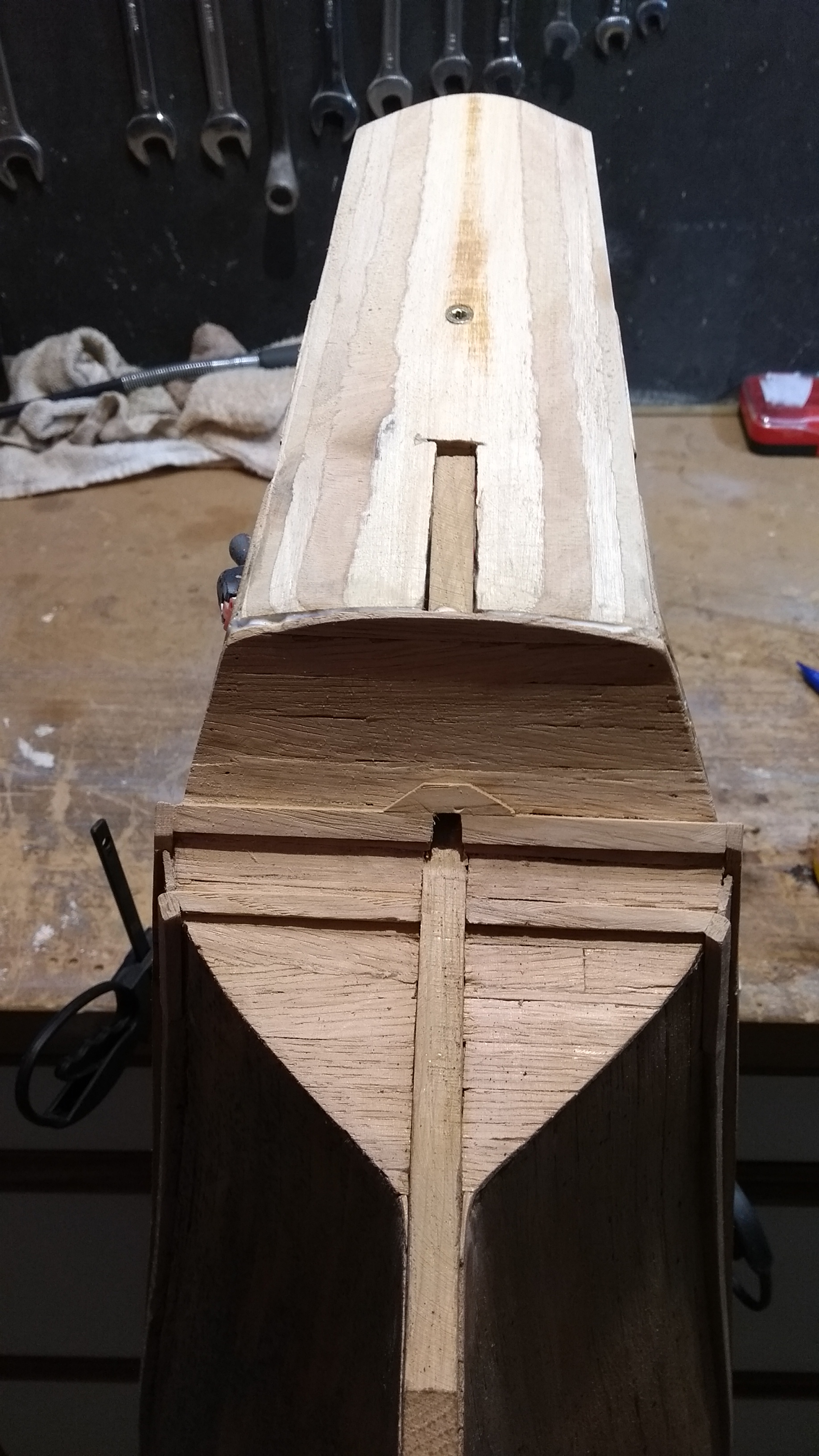

Oef , eindelijk kan ik melden dat de romp klaar staat om aan de 2de laag planken te starten.

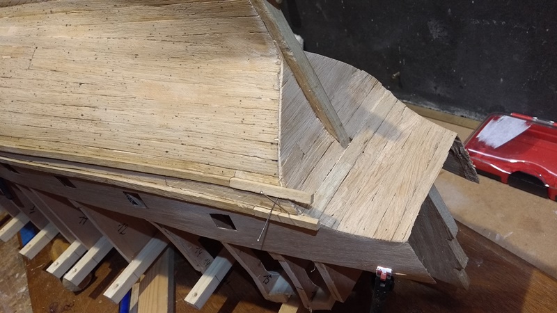

Het verlengen van de berghouten en de daar tussen liggende plank aan de zijkant was een redelijk makkelijke klus.
Maar de holle wulf was een paar andere planken. De ronding was niet zo onoverkomelijk maar het laten doorlopen van de 2 berghouten heeft me heel wat kopzorgen gebracht.
Volgens de foto's moeten beide berghouten achterdoor lopen , maar na 3 pogingen kon ik me nog steeds niet vinden in het behaalde resultaat.
Op de foto's vallen ze nauwelijks op maar op het model sprongen ze zoo in het oog dat ik niet mooi vond. zelfs nadat ze smaller en bijna volledig weg geschuurd waren kon ik me er nog steeds niet mee verzoenen. Uiteindelijk heb ik beslist om enkel de plank tussen de berghouten achterlangs te laten lopen wat mij veel beter bevalt.
Historisch gezien klopt er aan het schip toch al niet veel ,dus deze zijsprong van mij zal er hopelijk ook nog wel bij kunnen.
vgr Marc

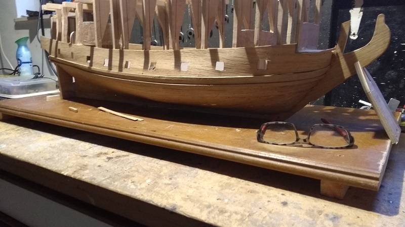

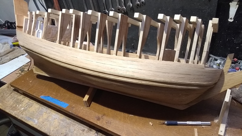

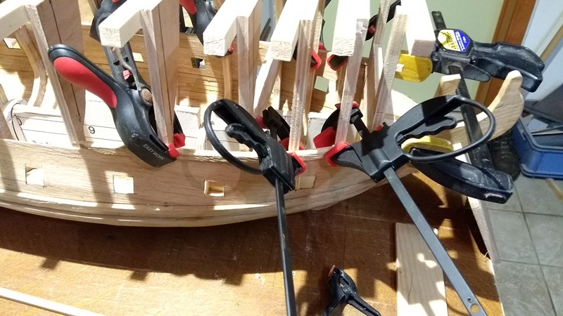

de laatste 1,5 week de eerste 5 definitieve huidplanken geplaatst.

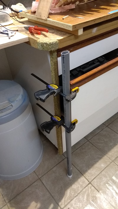

We hebben ons een pvc koker van 1m lengte aangeschaft en hierop langs een zijde een stop op gelijmd.
hier kan dan iets meer dan een 1/2 L kokend water ingegoten worden waarna 1 of 2 planken een 8 min kunnen weken.
hierna worden ze op hun plaats geplooid in de juiste vorm en goed vastgezet zodat ze kunnen drogen.
Na droging hebben ze de juiste kromming aangenomen en kunnen ze zonder spanning vastgelijmd worden.

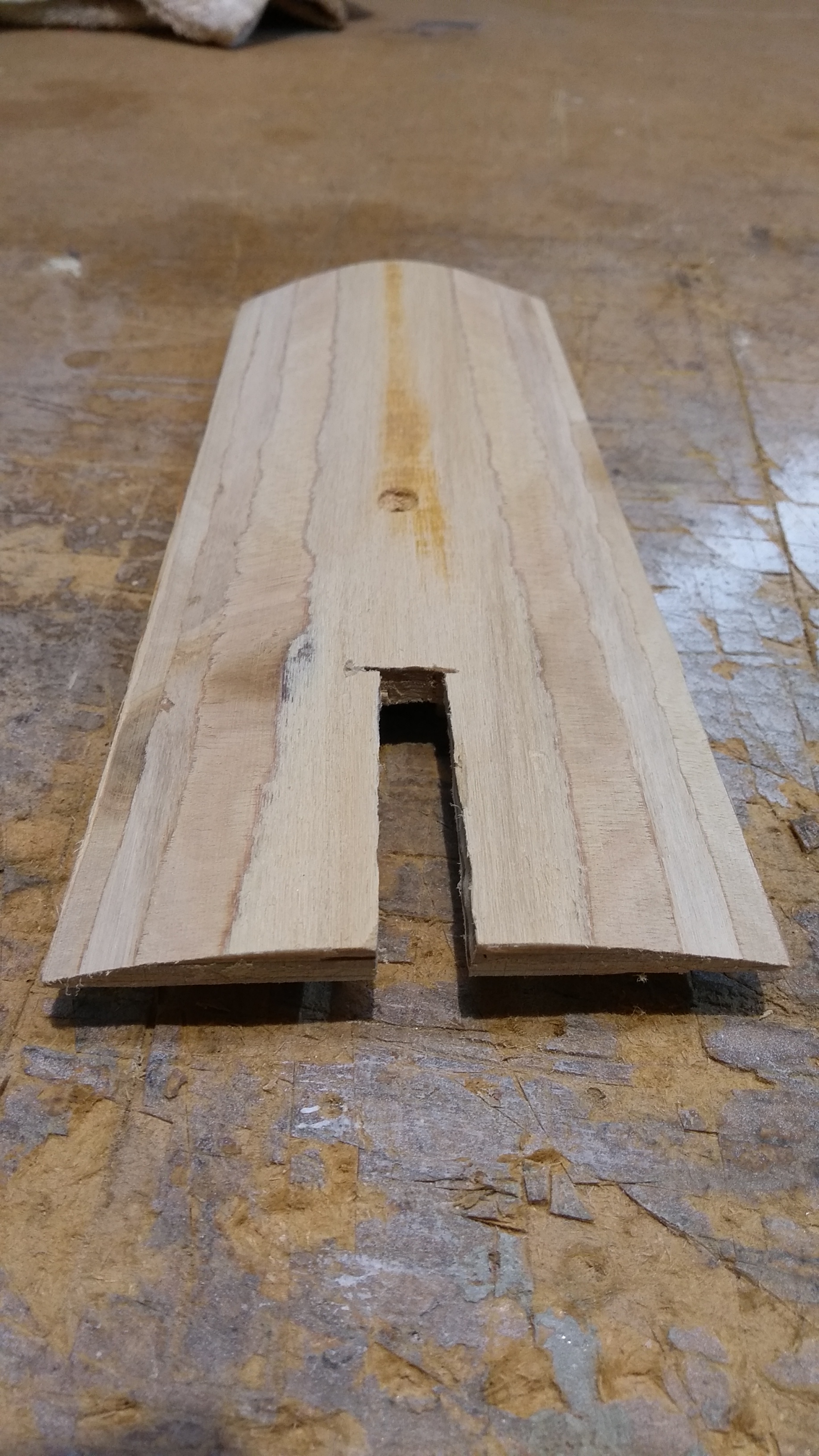

Op de laatste foto het resultaat. Als ze er allemaal opzitten posten we een vervolg , gaat dus nog wel effe wachten worden , maar we zijn bezig
