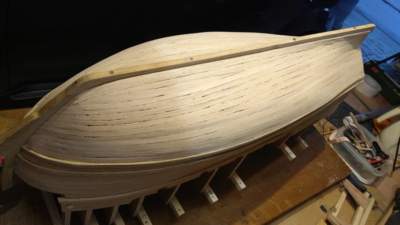

YES, ze zitten er op.

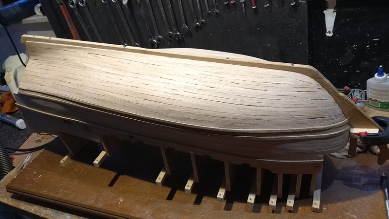

Tot aan het hoofd dek zitten alle huidplanken op zijn plaats en hebben ze al een grove schuurbeurt ondervonden.
Natuurlijk heeft de kerst vakantie wel gezorgd voor een iets vlottere plaatsing als eerst geschat :)
Eveneens had ik al snel door dat ik de planken per 2 kon koken en vastzetten om te drogen.
het lijmen kon de volgende dag dan 1 voor 1 met een dik uur wachttijd er tussen.
Buiten de zandstrook heb ik alle gangen mooi kunnen laten doorlopen van voor naar achter.
Nu moet ik ook bekennen dat ik voor de makkelijkste oplossing heb gekozen en 3 planken op 0 heb laten uitlopen.
Hoewel ....makkelijk , vond het toch een arbeidsintensieve klus om de laatste planken netjes er tussen te krijgen.

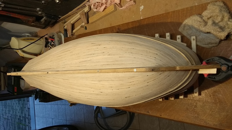

halfweg, een zicht op de werkwijze.
stuurboord en bakboord
en nog even de kiel in het midden.

Heel netjes beplankt Marc! Maar die schroefjes in je kiel.....;) Ik weet het je ziet ze niet maar toch......
Wees niet ongerust, die verdwijnen nog .
Momenteel houden die de valse kiel vast aan de binnenzijde, die er nog uit moet.
En daarna dienen die gaten om de valse zeil kiel vast te houden zodra we het water op gaan.

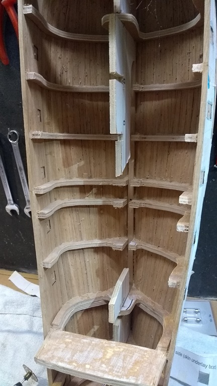

Het eerste werk was de valse kiel eruit breken voor we de bordessen plaatsten want het word alleen maar smaller en dieper om overal aan te kunnen.
Laat ik het vervolg met wat foto's vertellen dat is toch altijd wat duidelijker.

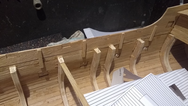

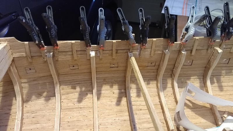

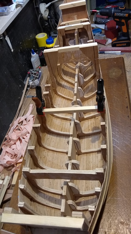

Alles boven het hoofddek heeft nu even mijn aandacht. De relingen zijn makkelijk te maken daar ze recht naar boven lopen en er geen bolling meer in zit ter hoogte van het hoofd dek ,zoals het zou horen.
Achteraan zit de bolling nog in de spanten die zijn blijven staan.
Zo kan ik makkelijk enkele balkjes kleven vanaf het berghout naar boven toe die als steun dienen om alzo de eerste laag van de reling te kunnen monteren.

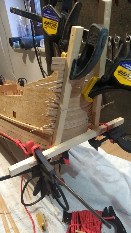

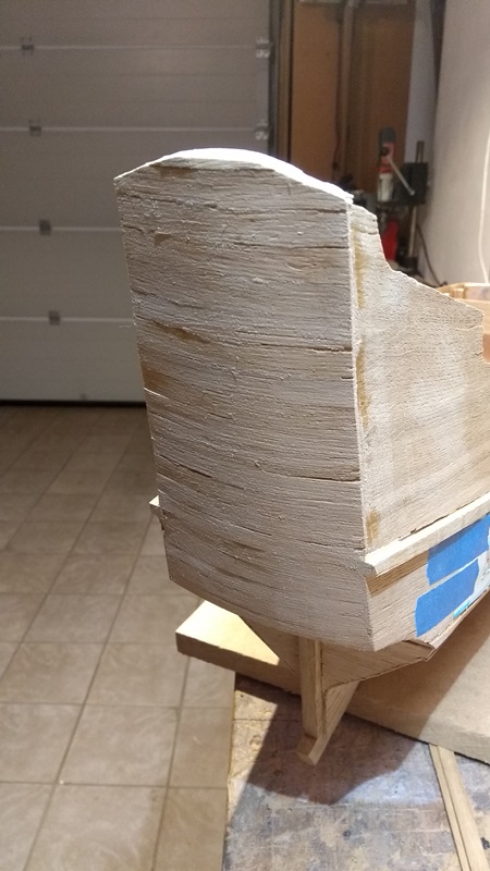

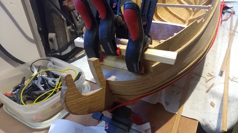

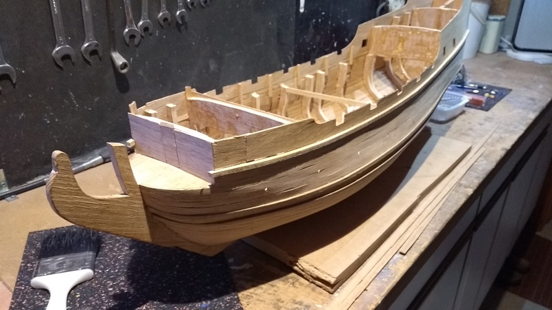

Hierna is de achterspiegel aan de beurt. Om niet plankje per plankje te moeten stomen, buigen ,drogen en plakken heb ik via een toch wel moeilijker dan gedacht opspan systeem alle planken in 1x gebogen om ze de volgende dagen allemaal te kunnen lijmen, Het heeft me wel wat moeite gekost maar ook een enorme tijds besparing.
en zoals je merkt is het resultaat best aanvaardbaar, nog wel wat bij schuren maar dat is voor straks als ook de flanken zijn beplankt met hun 2de laag.

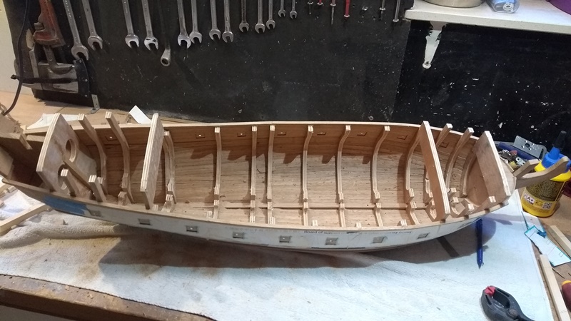

Hierna het luizenplecht en de 2 opstaande wanden binnen in het schip nog voorzien van definitieve beplanking.

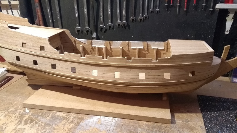

Als ik nu ook de flanken nog gedaan krijg volgend weekend kan begonnen worden aan de geschut-gaten, lig er nu al over te piekeren hoe ik die juist ga aftekenen maar vooral hoe uitzagen/snijden/.....
tot later, Marc

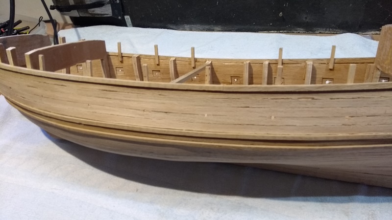

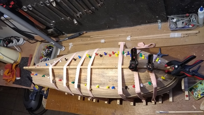

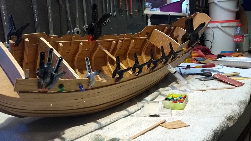

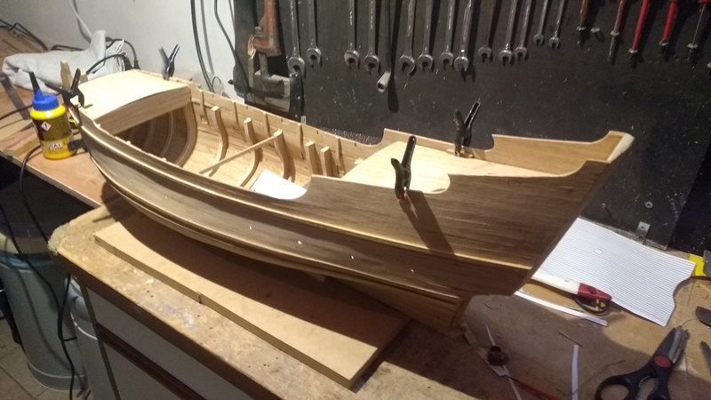

Vrijdag alle planken aan SB in de stoom buis en vastgeklemd om te drogen. Zelfde principe als de spiegel maar nu een beetje makkelijker.
zaterdag alle 20 min een plank gelijmd en daarna de planken aan BB gestoomd en vast geklemd.
Zondag opnieuw alle 20 min een plank en zojuist alles netjes in vorm geschuurd.
Het aftekenen van de geschut-poorten kan van start gaan.

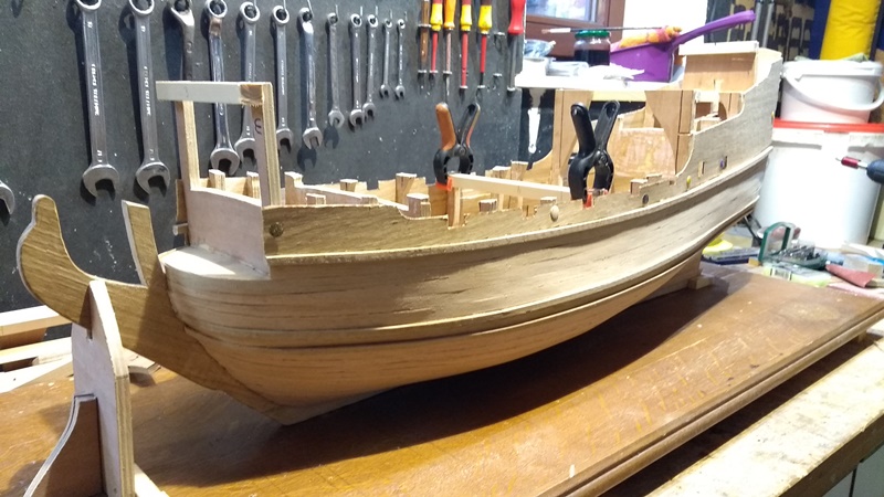

zo, hier zijn we weer met een kleine update.

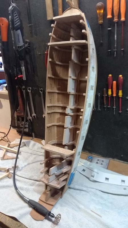

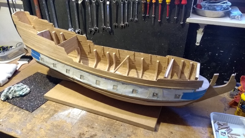

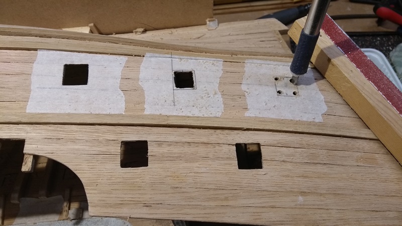

Na het voltooien van de romp dienen er dus helaas een hoop gaten in deze nog maagdelijke romp gezaagd te worden.
Een werkje waar ik steeds met enige terughoudendheid aan begin, zelfs na het zoveelste schip blijft dit een belangrijk punt waarna je of gelukkig bent of diep teleurgesteld mocht het mis gaan.
En tot op heden ben ik best gelukkig, dus het loopt zoals gepland.

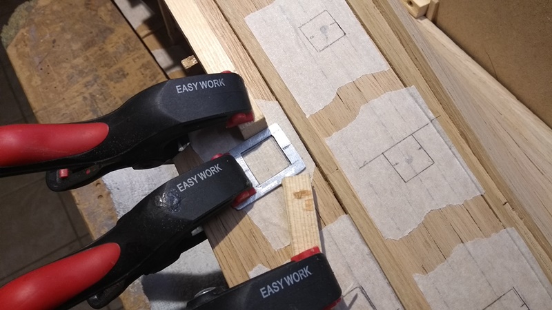

Ik was begonnen met de geschut-poorten op het hoofd dek , mocht het misgaan in het begin was de schade relatief makkelijk te herstellen.
Maar alles verliep vlotjes al merkte ik wel dat de eik fineer snel splinterde bij het vijlen en schuren. De nog te vervaardigen poorten heb ik dus eerst gaan afplakken met papier plakband om dit splinteren tot een minima te herleiden.
Na het uitzagen en schuren kon ik L en R van het gat eveneens makkelijk de balkjes positioneren waartegen straks de binnen bekleding van de reling tegen moet komen. De kleefband tegen het splinteren maakte het eveneens een stuk makkelijker om alle poorten met behulp van een malletje netjes af te tekenen.
Bij de eerste poorten gebruikte ik het malletje eveneens om netjes binnen het lijntje de poort weg te frezen met de dremel.
Maar al snel moest ik overstappen naar het systeem waar de 4 hoeken worden geboord en daarna met een scherp mesje verder uitsnijden, het was namelijk niet overal mogelijk het malletje stevig vast te klemmen zodat het niet verschoof.
Oeps wat een lang verhaal naar mijn normen, dus snel maar even enkele foto's van de vorderingen.
