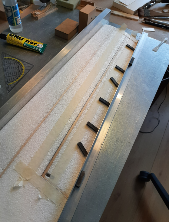

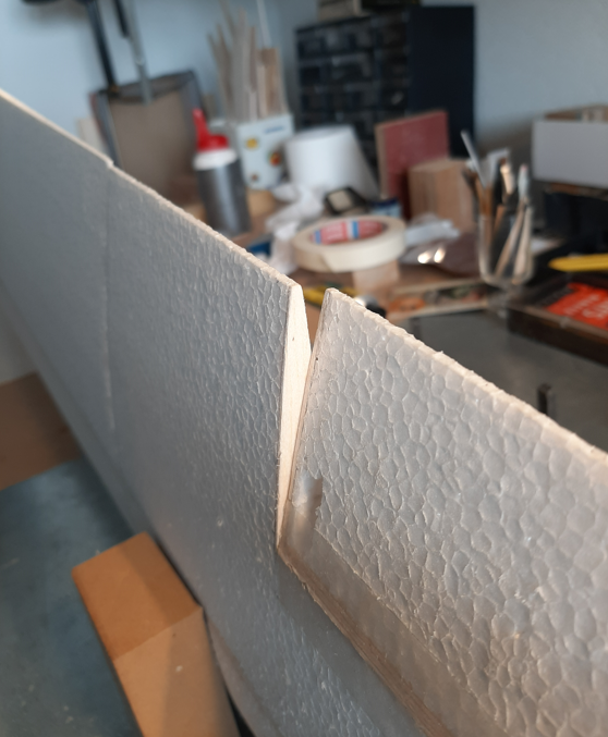

Goed, daar zijn we weer, en op zich is het uitstekend gelukt.
Schildersafplaktape verwijderd et voilà.
Retestrak.
Maar.

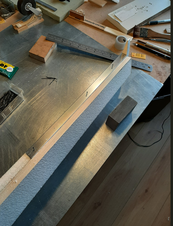

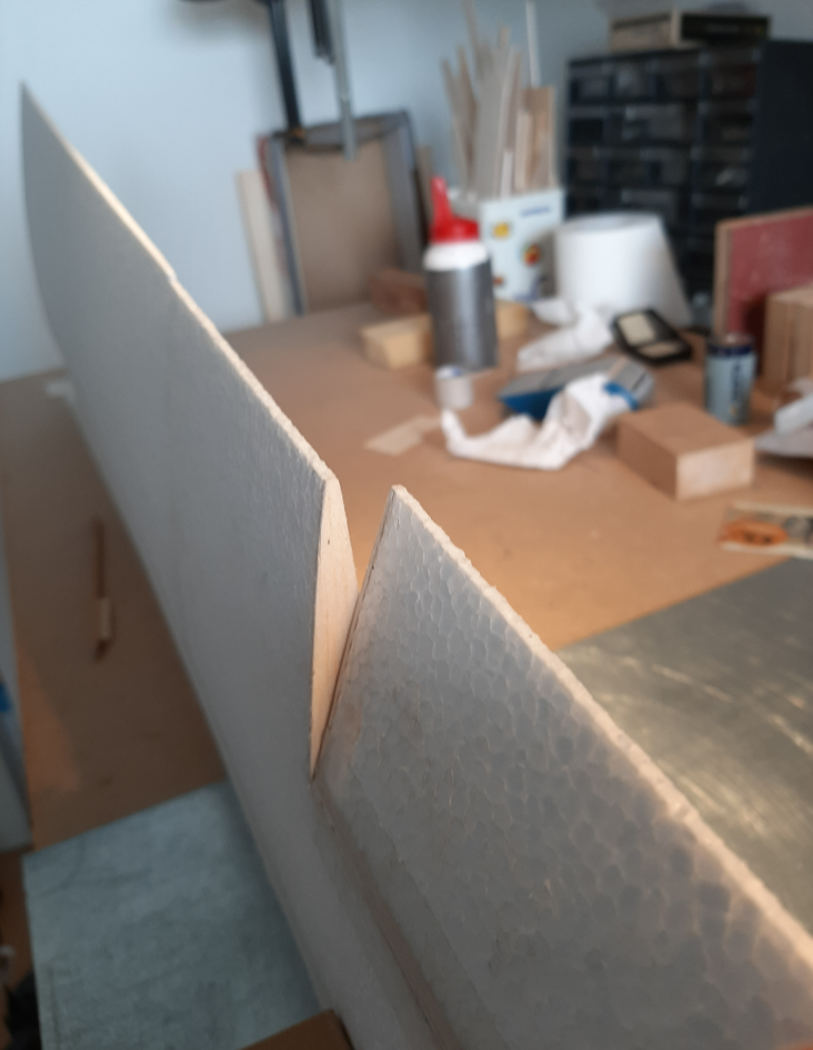

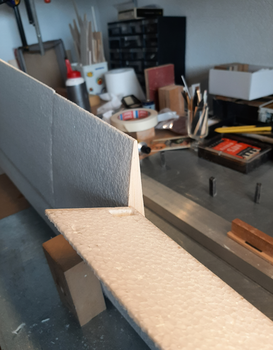

Blijkkaar zitten achterlijst en roer toch te dicht op elkaar, cq. roer niet voldoende afgeschuind . . .

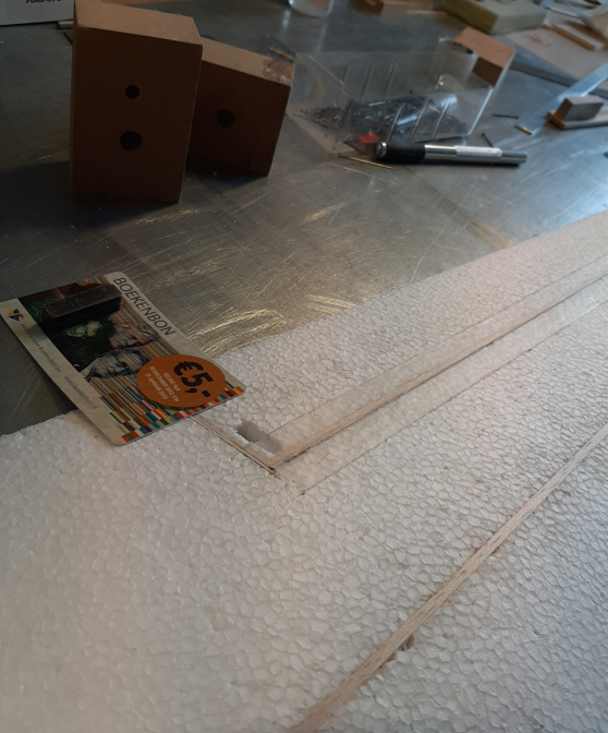

Na een beetje schuren is dit de uitslag.
Groot genoeg?
Omhoog gaat beter!

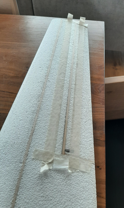

Of toch tape maar los trekken, en nog een keer proberen . . .

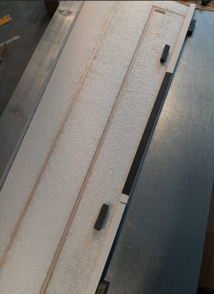

(Want als ik de tweede laag tape er tegenaan plak, wordt de uitslag vast
nog weer wat kleiner.

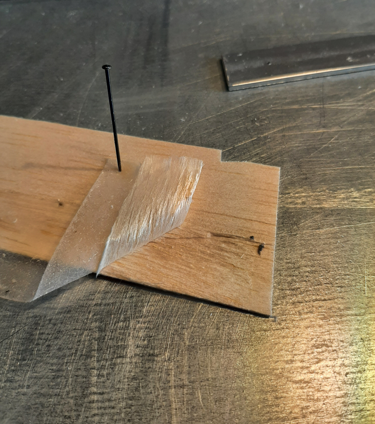

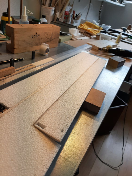

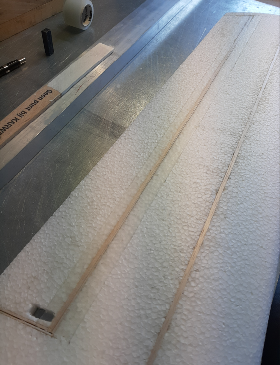

Dit is wat er gebeurt als ik probeer de tape van balsa los te trekken (gelijmd met Por):
Dan kun je wel raden wat er gebeurt als je het van EPP probeert los te trekken.
Of met (een beetje) warmte?
Eerst rolroer twee maar eens . . .
