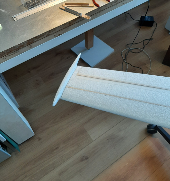

Voor wat betreft het 'verven':
- na 1e laag opbrengen: 10,88 gr., volgende dag 7,50 gr.,
- na 2e laag opbrengen: 9,65 gr., na een uurtje of twee: 7,78 gr.
Da's een toename van 0,28 gram op een oppervlak van plm. 2,8 dm2, dus reken maar uit.
Beeld na twee keer verfen:
En dan het toepassen van bakpapier om het oppervlak wat gladder te maken.
Bakpapier op het oppervlak, met de foliebout er overheen en inderdaad: het oppervlak wordt wat gladder.
Waar het eerst echt ruw aanvoelde door opstaande oneffenheden: die zijn 'tot op zekere hoogte' verdwenen.
Lastig te zien . . .
Dat wil zowel op ongeverfd als op geverfd EPP.
Dus, tsja, wat zullen we nu eens gaan doen?

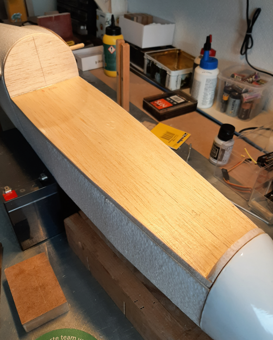

Begin van de cockpit:
Dit kan nog wel een beetje meer aangekleed . . .
