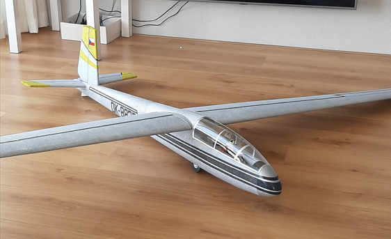

Blanik van LMmodel
Hoogteroer klopt.
Ik ben wel iets heel anders vergeten!
(Komt ooit nog wel eens naar voren . . .)

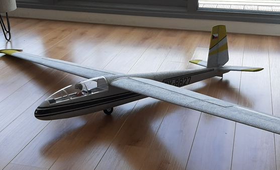

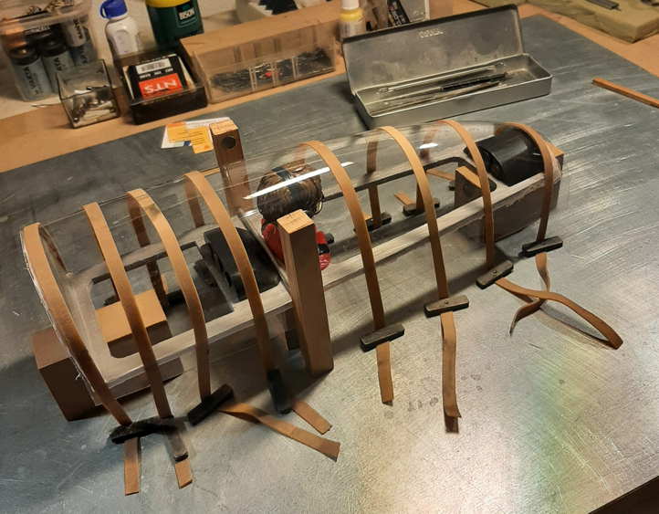

Vanavond de kap op het frame gezet.
Echt zo'n klusje waarbij je eigenlijk vier handen wilt hebben (zes is beter).
Lijkt toch goed gelukt.
jan.

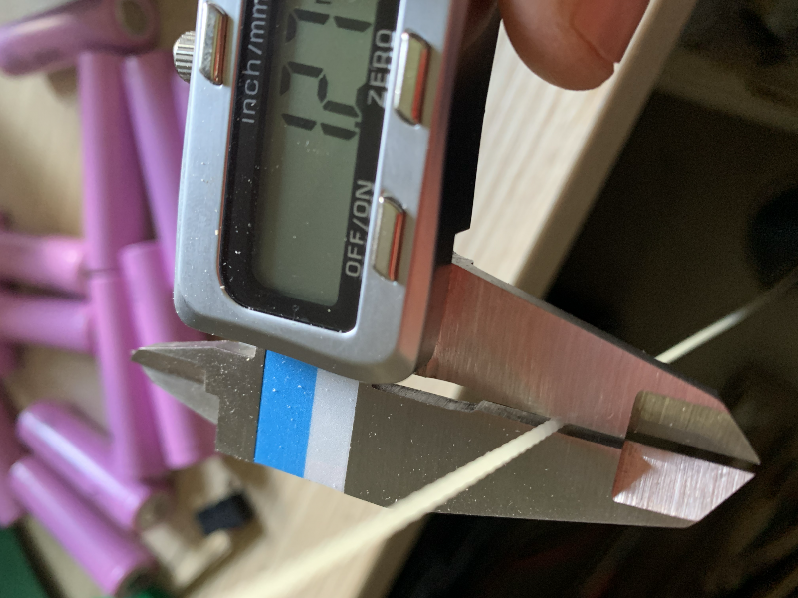

Ai balen. Kun je evt de witte binnenkabel erin doen semi vast, daar een 0,8mm of 0,7mm staaldraad en die als bewegende kabel gebruiken? Dan heb je weliswaar 2 vaste kabels maar de dunne stalen kabel loopt denk ik wel soepel. En de witte tot zolang als kan laten en evt keer extra ondersteunen.
Bedankt, dat is wel een zeer creatief idee! :)
Ga ik over nadenken, na het weekend proberen en misschien ten uitvoer leggen.

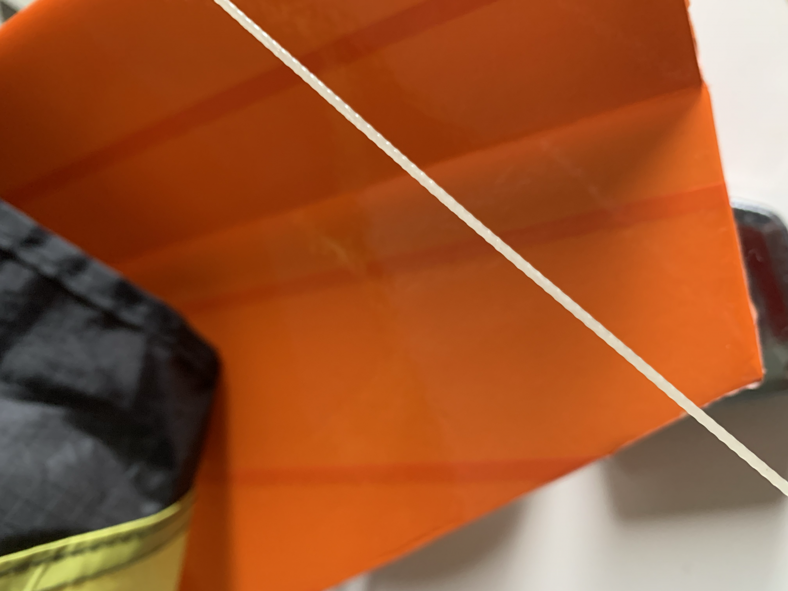

Ze hebben alleen maar een meetlatje, je heb een schuifpasser , op het oog kan je meten 0.2 mm verschil met een meetlat , zo simpel is dat
Machines hebben toleranties dus droog of vochtig, warm of koud met produceren, eerste stuks of machines warm heeft er allemaal mee te maken. Kun je weinig aan doen en grootste deel is meestal binnen de tolerantie en verwerkbaar. Ook ruwe materialen van fabriek 1 of 2 kan net andere samenstelling hebben (denk aan kleurbad verf, behang, etc). Maar jan, ik vraag mij af hoe de 'knik' in je buitenkabel is want dit zit in heel veel modellen en ik heb er zelden last van gehad echt. Is het echt een knik of een buiging die naar buiten loopt.

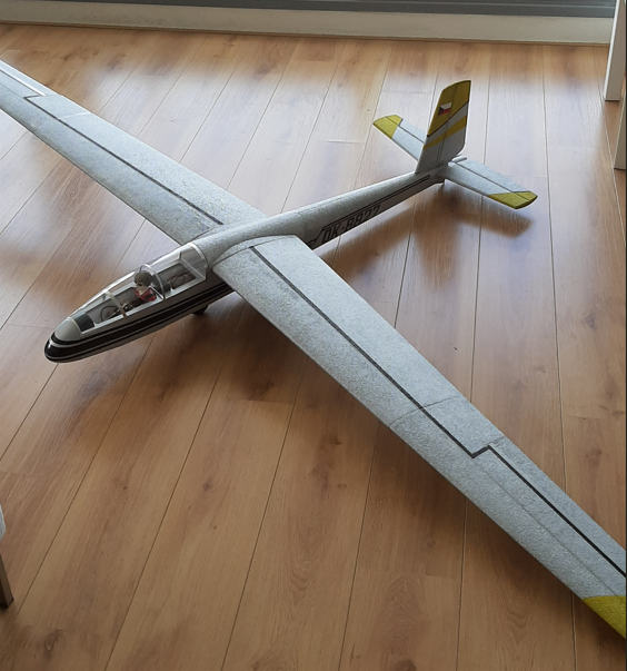

Hij wordt gaaf inderdaad . Je kunt de alutape dof krijgen door er met scotchbrite voorzichtig over heen te gaan .
Heren, bedankt voor de complimenten.
Ik heb dat tape met korrel 2400 geschuurd, maar dat hielp niet veel . . .

Ik ga dus het plan van Sebastiaan uitvoeren:
Ik naar Krikke: alles aanwezig, behalve 0,8 mm. staaldraad! :mad:
Moet dus wachten . . .

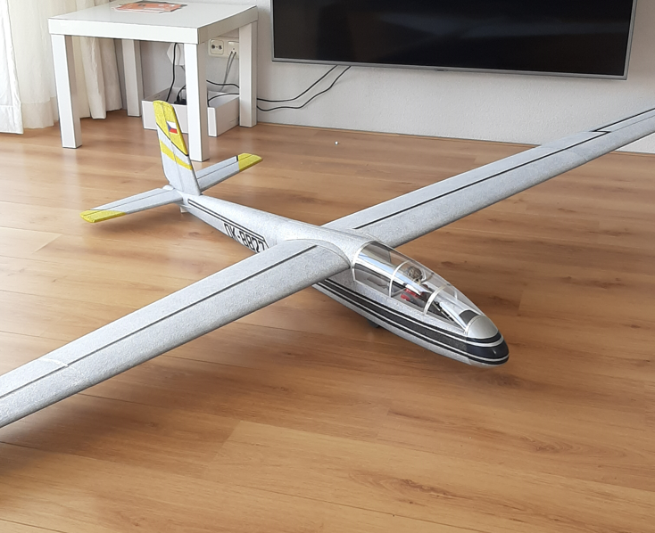

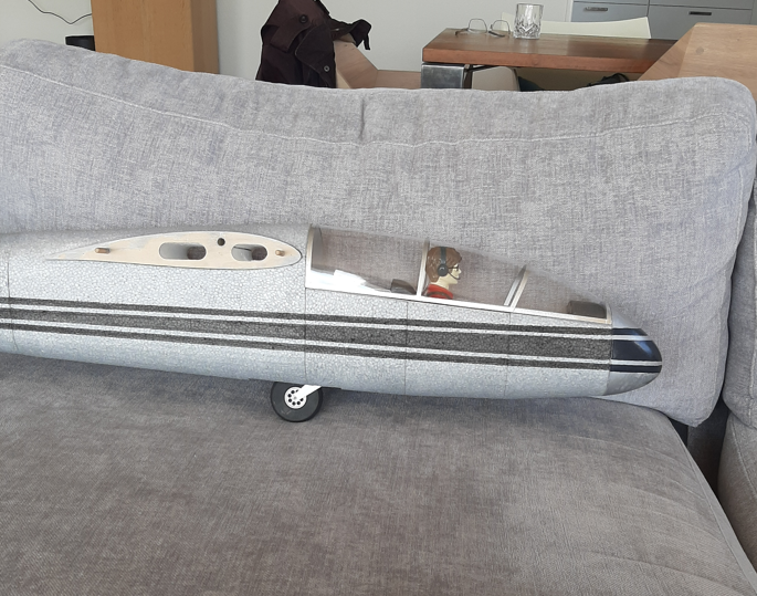

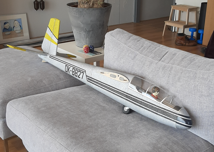

Dan 'm maar eens in elkaar gestoken.
Wiel veert al een behoorlijk stuk in!
Wat ook nog ontbreekt zijn onder- en bovenop de romp die . . . flensplaten?
Hoe heten die?
jan.

Je bedoelt de felsranden? Volgens mij worden beide romphelften nl aan elkaar gefelst en dan met klinknagels verder aan elkaar verbonden. Mijn Airworld Blanik heeft ze wel. Het is natuurlijk wel weer zo’n detail dat alleen de nerds opvalt .:)

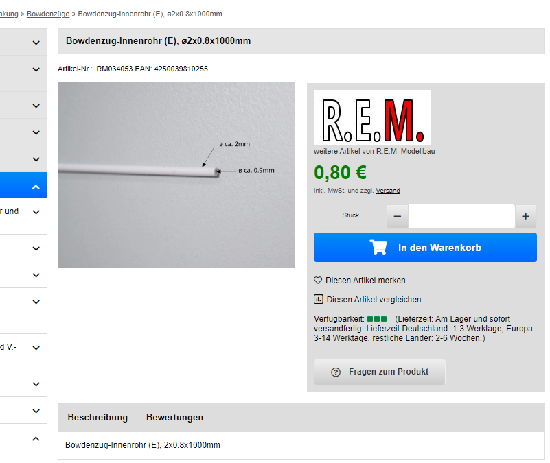

je kunt ook heel mooi staaldraad kopen bij een goede hengelsportzaak. Die hebben vaak ook wel staaldraad met plastic coating.
@jan brilman
Hoe lange "binnenkabel" heb je ook alweer nodig? Ik vond namelijk nog een soort glasvezel kabel tijdens het opruimen. 1,3 mm dik en 80cm lang. Heel sterk en buigzaam. Maar is 80 cm lang genoeg?
1,3 is te dun; 80 cm te kort.
Maar dat van die hengelsportzaak is een idee. :)
