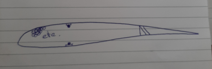

Dan zou je toch een strip van de achterkant onder een hoek tot de hoofdligger kunnen maken?
Half uurtje werk probleem opgelost.
Even kijken waar de strip het hardste nodig is.
Ik snap niet precies wat je bedoelt, maar alleen een (D-) doosconstructie helpt.
Dat gaat 'm niet worden . . .
Dit is de situatie:
jan.
Nee hoor een diagonale strip ook.
Je kan het niet even met tape proberen maar als je aan de boven en onderkant een diagonaal stuk tape zou plakken waar jullie het probleem het ergst achten dan is het al opgelost.
Ik zou eerst de diff eens proberen, als dat niet helpt een strip plaatsen, of gewoon simpel plakband, maar het laatste moet wel boven en onder.
Er zijn ook ribben vleugels die diagonalen hebben tussen de ribben.
