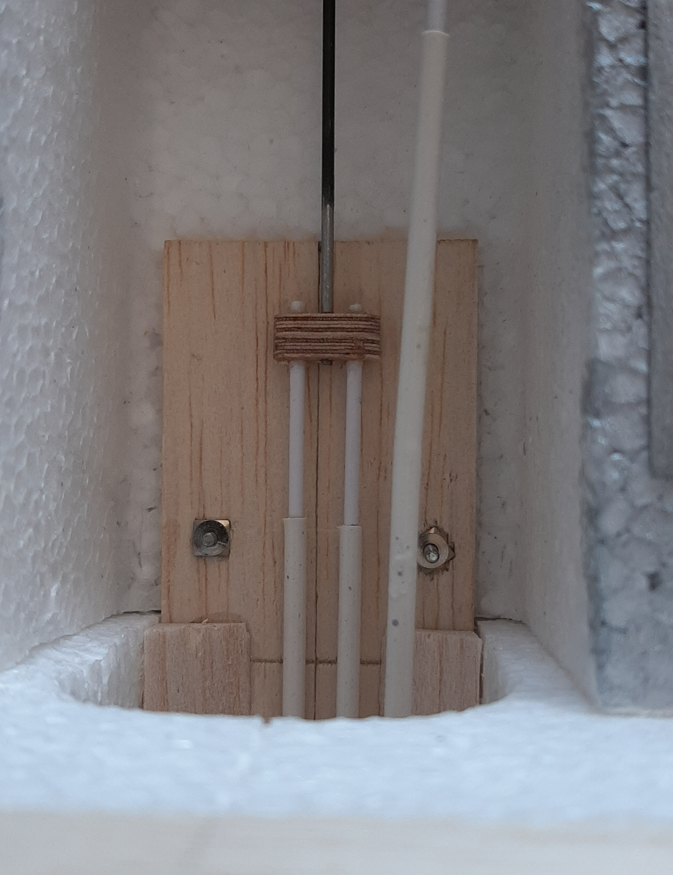

Bezig geweest met de aansturing dmv. een 0,8 mm. staaldraad in de witte plastic binnenkabel . . .
Dat is best lastig, deeltje voor deeltje op maat maken en lijmen met UHU 300.
Resultaat: matig.
En dat komt oa. ook doordat die roeren zo verrekte zwaar bewegen.

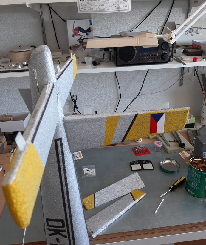

Zachte heelmeesters, stinkende wonden: het mes er in.
En begonnen met scharniertjes inlijmen.

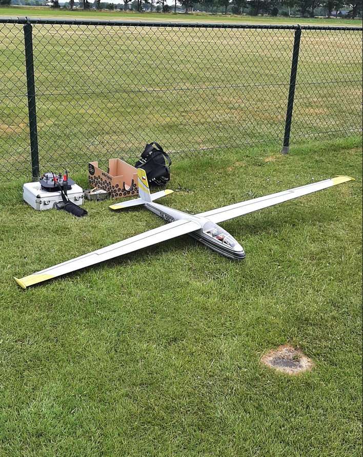

Vandaag was de grote dag.
Gisteren en vanochtend (altijd vervelend, die laatste klusjes) ontvanger ingebouwd, laatst afstellingen van de stuurstangen, tipjes gerepareerd, etc., en op naar het veld.
Zo ziet dat er dan uit.
Grote vraag: is de uitslag van de rolroeren groot genoeg?
Eerste handstart glipte hij me een beetje tussen de vingers door, maar op zich okay.
Tweede ging beter: er is sprake van een echte glijhoek!
Toen achter de sleper; ervaren kracht aan de knuppels, en daar gaat 'ie.
Ziet er goed uit (helaas zijn er geen beelden).
Ik loop vanuit het veld terug naar de pits waar de heren staan te sturen, en zie dan dat 'ie er al niet meer achter hangt.
Oorzaak: te kleine uitslag van de roelroeren; problematisch om 'm tijdens het slepen recht te houden, dus afgekoppeld.
Er is nog net tijd voor mij om het circuit en final te zien en ik ben het met de piloot eens: ziet er uit als een fijne zwever.
Prachtig vliegbeeld, fijne vliegeigenschappen (lijkt het), geen floater maar een mooi rustige snelheid, en prima glijhoek.
Binnenkort de roeren lossnijden en scharniertjes monteren, en dan is het probleem opgelost.
Hoop dat ik die fijne dingen van Robbe kan bestellen.
