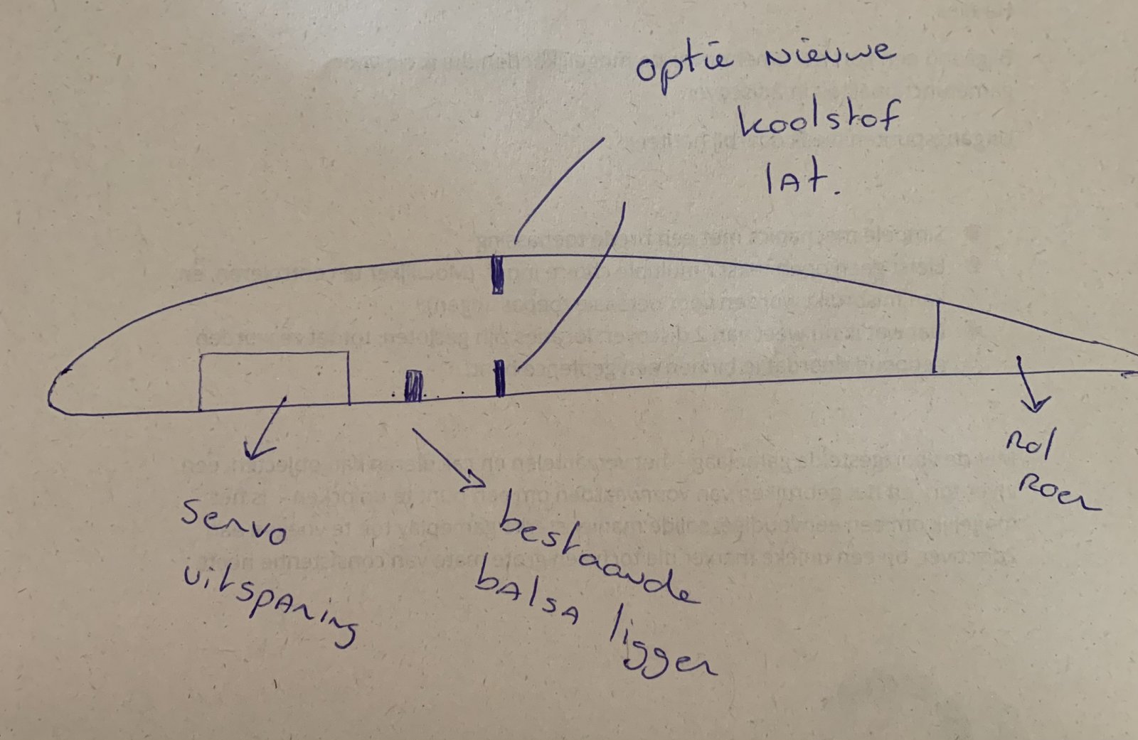

Ik bedoel extra koolstof latten toevoegen in dezelfde richting als de bestaande. Dus niet diagonaal. Aan de onderkant en/of bovenkant toevoegen. Op een plek waar je geen servo's, kabels, rolroeren tegen komt.
Nu tordeert de vleugel om de bestaande balsa/koolstof ligger heen. Door extra liggers toe te voegen wordt dat een stuk minder is mijn ervaring.

Ik zit aan zo iets te denken.
En dan alleen aan de onderkant
In mijn beleving hoeft het maar dun te zijn.
Het hoeft geen snelle kist te worden.
Voor mijn gevoel doet een extra ligger weinig of niet tegen torsie maar dat is puur gevoelsmatig.

Dat is ook een goed idee. Met een combinatie van deze twee moet het goed zijn. De nieuwe ligger (1 bij 6 mm?) zou ik dan aan de onderkant doen (langs de rolroeren als het ware) en laten stoppen waar hij de diagonale lat tegenkomt. Maar misschien is de oplossing van Bertus wel voldoende. Dat zou je eerst kunnen proberen.
