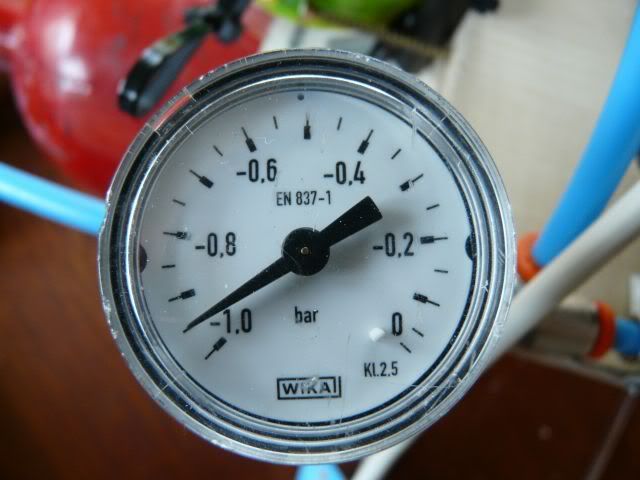

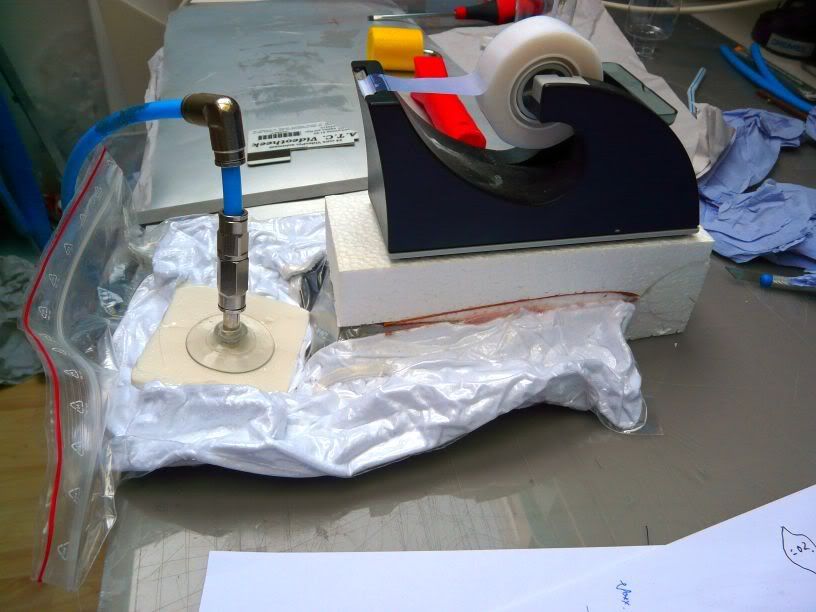

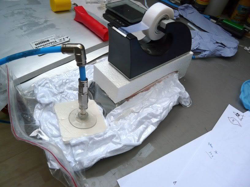

Gisteren even droog geoefend. Schuimprofiel in de zak, zak tussen de positiefmallen, gaatje in de zak, zuignap erop en vacuum aan. Resultaat: alles in een straal van 5 cm rond de zuignap trekt vacuum, de rest niet.
Vervolgens wat poetsdoeken in de zak gestopt. Vacuum aan, en zodra het vacuum 0,2 bar onderdruk bereikt is de zak overal strak om het piep getrokken. Ik heb niet het idee dat een verhoging van de vacuumdruk leidt tot een grotere onderdruk in de gehele zak.
Hoe garandeer je een gelijk verdeelde onderdruk in de zak?
Vincent
Ik neem aan: 0.2 bar absoluut. (-0.8 relatief) Als het -0.2 bar is klopt er iets niet.
Ik gebruik als bleeder keukenrolpapier. Dat gebruik ik slechts 1 sessie. Dan is het plat gedrukt.
Onder en boven de vleugelkern zit dan keukenrolpapier. Naar het vacuum afzuigpuntzit het meerdere keren dubbel.
Tijdens het vacuum zuigen strijk ik zo goed en kwaad als het gaat de lucht richting afzuigpunt. Grotere zakken voorzie ik van 2 afzuigpunten.
Ik vraag me ook af of de manier waarop jij je aansluitpunt maakt wel zo goed is. Het lijkt alsof deze gelijk dicht slaat.

Bedankt voor je welkome adviezen, Berrie.
Ik had het over -0,2 bar. Moet nog wel ergens een stukje stevig schuim liggen dat ik onder de zuignap kan leggen.
We hebben nog een rol gaatjesfolie liggen. (jaja, luxe, de gaatjes zitten er al in) Die moeten we even van zolder gaan halen. Heb ook al geexperimenteerd met het inleggen van rietjes. Deze worden echter op den duur dicht geknepen.
Ik denk dat ik van mijn werk wat strookjes Dynapore meeneem. Dit is een RVS plaat van 1,36mm dik, welke volledig poreus is. Het lijkt wel wat op sintermetaal. (Kostprijs ligt rond de €1000,-/m²...)

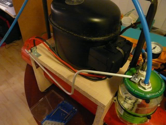

Vandaag heb ik de schakelaar binnen gekregen. Goed adres: Elektronika de Weerd Emst voor alles van A tot Z op het gebied van elektronika
Deze jongens verkopen alles los. Geen minimum bestelbedrag, en zolang het in een envelop past, kost het je iets van €2,- verzendkosten. Helemaal top.

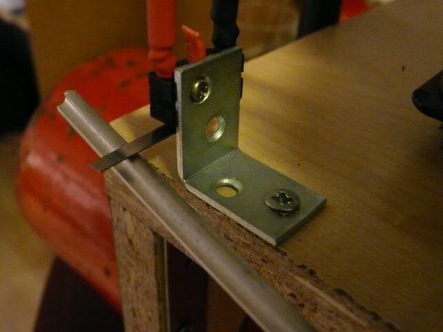

Schakelaar zojuist gemonteerd:
Je ziet een in vorm gebogen lengte aluminium staf, welke ik met schroeven op het deksel van de augurkenpot geschroefd heb. (met de nodige urft om het weer afgedicht te krijgen...) Aan het einde van het alu zit de schakelaar (normally closed)
Door de onderdruk vervormt het deksel van de augurkenpot, waardoor de schakelaar wordt bediend, en de pomp stopt. (verbinding tussen bruine draad op zwarte draad wordt onderbroken)
Het afstellen is een kwestie van het verbuigen van de alu staaf. Fijnafstelling door het verdraaien van de schakelaar rondom zijn bevestigingsboutje.
De hysterese lijkt me aardig goed. Ik heb 'm voor de styrokern afgesteld op maximaal -0,45 bar. Zo rond de -0,35 bar slaat de pomp weer aan. Deze waarden worden constant gerepeteerd. (geen merkbare afwijking). Met deze hysterese, en de aanwezige 6 liter buffer in de vorm van de brandblusfles, hoef ik in ieder geval niet bang te zijn voor constant pendelen van de pomp.
Vincent (= blij :D)
Met een 6mm depron schijf (voorzien van vele luchtgaten) onder de zuignap, en een goed verspreide zachte doek in de zak, bereik ik overal in de zak goede onderdruk. Morgen maar eens nat proberen.

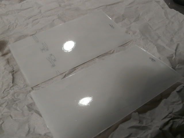

Ik heb trouwens mijn ongewaxte Vivak (PETG) plaat direct bespoten met lak uit de spuitbus. Zou dat qua lossing goed gaan?

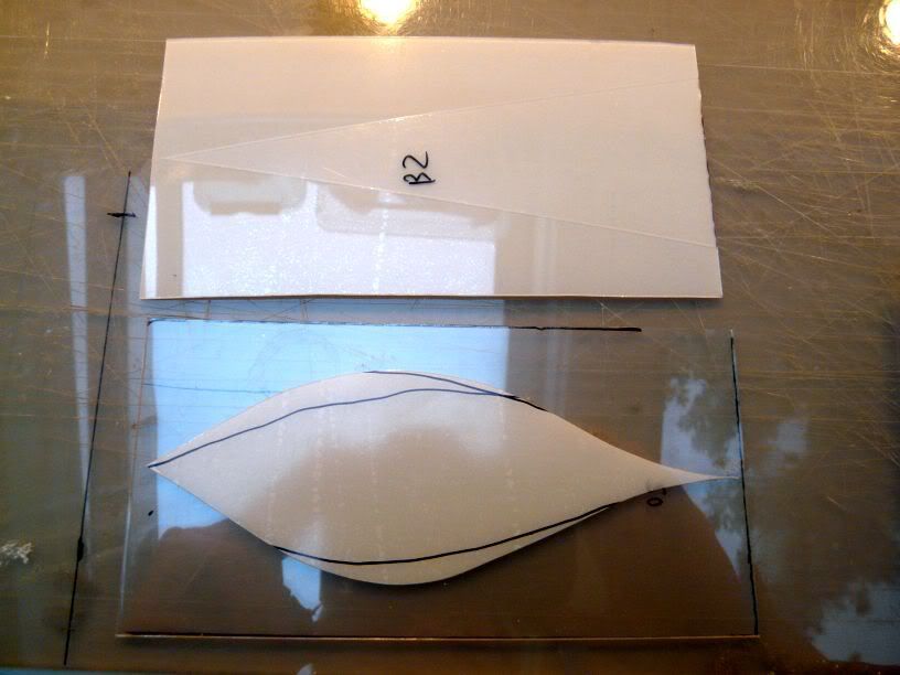

Vivak op maat geknipt

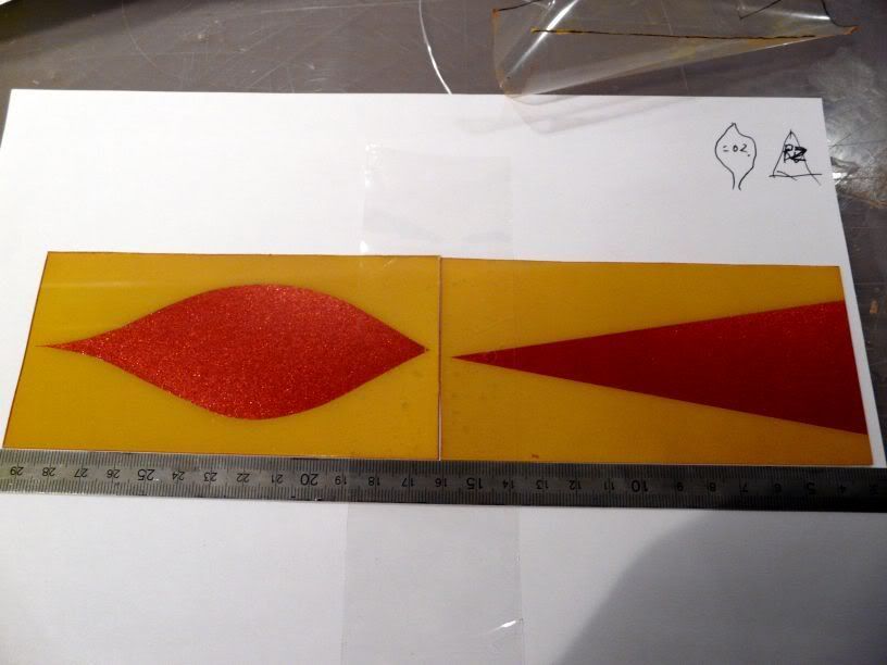

Beschermfolie als test gedeeltelijk verwijderd. Ik ga met twee kleuren spuiten.
Okergeel en metallic rood.

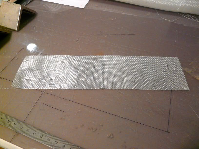

80 grams keper. Ik sla dit deel als proef in een keer om boven- en onderzijde van de kern (= niet handig)
Glas 20 grams. (minder fraai reststukje)

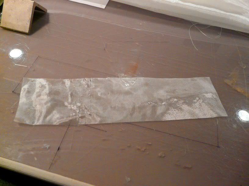

De Vivakplaatjes aan elkaar getaped. Foutje gemaakt. De tape had vòòr het spuiten aan de binnenzijde geplakt moeten worden. Nu zit de tape aan de buitenzijde.
Alles in de zak, en op -0,4 bar. Lekkage is minimaal. Pomp slaat 1 keer in het uur 10 seconden aan.

-> Hoe regel je nu de druk waarop het systeem moet blijven staan? Verstel je iets aan de aluminium hevel?
Het is niet onverstandig om een checklist te maken. Ik neem ook altijd ruim de tijd om de voorbereidingen te treffen.
Nog wat. Als toplaag neem ik 58grams glas. Erg dicht weefsel. Neemt in verhouding minder hars op, daardoor net zo zwaar.
Als je wilt weten hoe zwaar ongeveer de lay-up in totaal wordt kun, je het weefsel gewicht met twee vermenigvuldigen. Daar zit dan ook de verf bij.
Berrie,
Inderdaad laat de aluminium hevel zich rondom zijn 2 haakse bochten vrij makkelijk iets verbuigen. Dit is voor de grof instelling.
Fijn afstellen doe ik met de microschakelaar. Die zit met één boutje vast, waardoor ik de gehele schakelaar kan verdraaien. Daarbij komt de hefboom van de schakelaar eerder of later in contact met de alu hevel. Zo kan ik echt binnen no-time de pomp op precies de juiste onderdruk instellen.
Het ziet er niet uit, maar werkt grandioos.
De schakelaar is geschikt voor 3A. Bij het opstarten kom ik daar kortstondig even boven (3,6A), maar dat mag geen probleem zijn. Eenmaal in werking trekt mijn pomp niet meer dan 1A. Vreemd genoeg zie je het stroomverbruik dalen, naar mate de onderdruk toeneemt. Misschien is dit omdat er steeds minder luchtmoleculen te verplaatsen zijn?

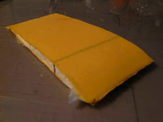

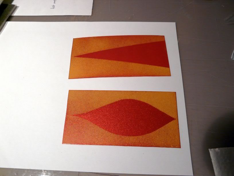

Haha! Is toch een redelijk succesvolle test geworden. De verf kwam wat moeizaam los, waardoor hier en daar strepen te zien zijn. Het is dus inderdaad beter de Vivak plaat licht te waxen voor het aanbrengen van de verf.
De stevigheid van deze combinatie (80+25 grams) is dik in orde. Dit profiel heeft een koorde van 130mm, en het stukje is 65mm lang. De styro kern weegt 1,5 gram. Na het toevoegen van verf, epoxy en glas weegt het geheel 6 gram. Daarvan is 1,8 gram glas, en dus 2,7 gram epoxy en verf. Da's vrij veel. Ik zal proberen het aandeel hars bij de volgende test te verminderen.
De neuslijst moet ik nog even licht bijschuren. Ik wil de volgende test eens proberen de het tape aan de binnenzijde van het Vivak te plakken.

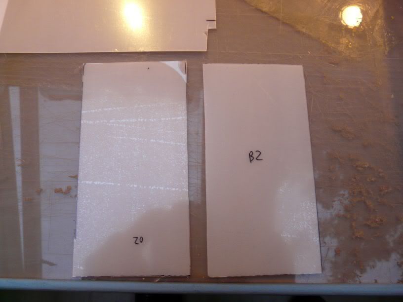

Nou, weer veel geleerd met dit proefstuk.
1. PVA verdund met water en een drupje afwasmiddel laat zich slecht spuiten.
2. PVA onverdund met een sponsje gaat grandioos, en lost uitstekend.
3. 88 Wax is niet lossend genoeg voor mijn spuitbusverf.
4. Ondanks dat ik zeker weet de juiste verhouding epoxy/hars te hebben gebruikt, en deze zeer goed geroerd heb, wil de epoxy niet echt hard worden. Ik druk zo de deuken in de vleugel. Gebruik voor de zekerheid volgende keer toch maar weer het weegschaaltje ipv de volumeaanduiding van de spuiten. (lastig bij kleine hoeveelheden)(4 gram totaal aangemaakt)
Misschien was de temperatuur tijdens het harden te laag? Zelfs nu, na 48 uur, is de epoxy niet hard.
5. De scherpe punten van Vivak prikken al snel door de zak, waardoor ik lekkage had. (pomp elke 5 min 10 seconden aan). Dit was met wat tape wel te verhelpen.
6. Te hoge onderdruk gebruikt. Het styropiep ziet er nogal gecruncht uit, en de styrostructuur is zichtbaar in de vleugelhuid. -0,4 barG is de limiet voor dit type schuim. (En dat wist ik eigenlijk wel...)
7. Triplex ligger constructie werkt makkelijk. Kan niets zeggen over de stijfheid.
8. Ik denk dat mijn 0,5mm Vivak eigenlijk wat te dik is. Ik denk dat ik nog 1 test doe.
9. Ik heb nu een verfrolletje gebruikt om het epoxy te verdelen, en dat werkte lekker.
10. Ondanks dat ik alle laatste restjes epoxy met de harde roller en papieren doekje weggeperst had, is het gewicht van het proefstukje nog altijd 6 gram.
11. De neuslijst ziet er door de hoge onderdruk uit als die van een F-104 Starfighter, vlijmscherp, maar wel geheel in de verf. Ik had nu glasband vooraf op de neuslijst geplakt met wat HEMA hobbylijm. (dunnetjes, want het vreet licht in). Dat werkte wel plezierig. Had alleen het glas en de Vivaks voor boven- en onderzijde net wat te kort gesneden, waardoor de achterlijst minder geslaagd is als de vorige keer.
12. De 20 grams deklaag geeft een veel mooiere kwaliteit huid als een kale 80 grams glas. (maar dat wist ik eigenlijk ook al wel...)
