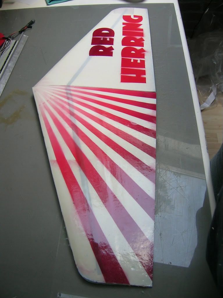

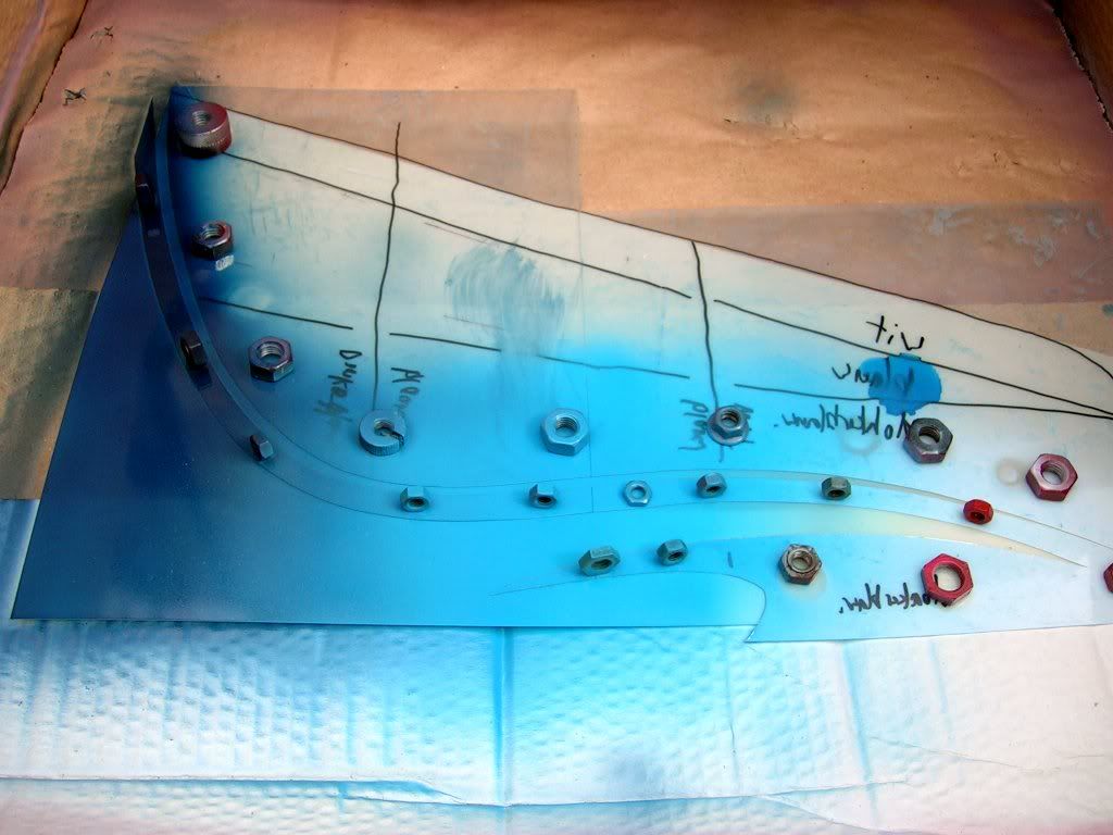

Eerst de mylars op maat gemaakt. Vervolgens met de airbrush PVA (verdund met spiritus) op de mylars gespoten. Daarna een laag blanke hoogglans Glitsa PU laklaag.

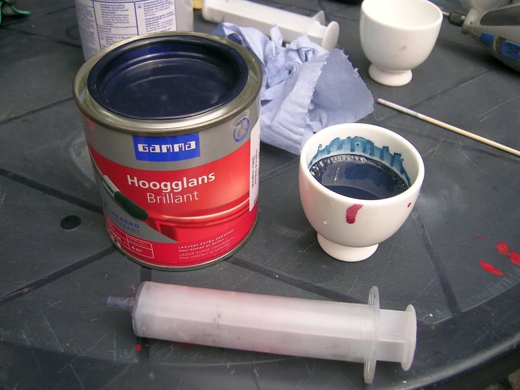

Na diverse experimenten blijkt de hoogglans (Alkyd?) verf van de Gamma het beste te verdunnen met Thinner. Echte troep, maar het spuit geweldig.
Ik heb een aantal eierdopjes gekocht om de verf in te verdunnen en zolang te bewaren tijdens het spuiten. Werkt erg makkelijk. (en is thinner bestendig)

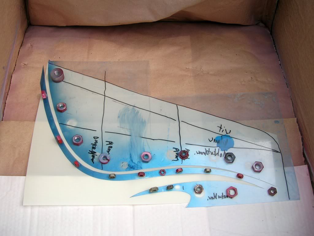

Ik heb een leuk kleurenschema ontworpen. Van projectorsheets snij ik templates, die met oude imbussleutels en moeren op de mylars worden gehouden.

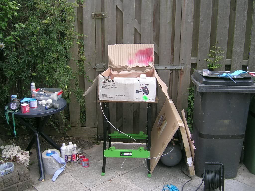

Het spuiten is een behoorlijke klus. Omdat het buiten moet gebeuren, en ik een uur nodig heb voordat ik de spullen klaar heb staan, en de verf gereed is, doe ik slechts 1 mylar per avond. Als het dan vervolgend twee weken lang rotweer is, gaat de tijd erg snel...
Ik heb veel pech gehad bij het spuiten. Ik ben het dekseltje van mijnn verfbekertje kwijt, en je zult natuurlijk zien dat tijdens het spuiten een kwak verf uit de beker, op de Mylar kwam. Die kon opnieuw. Wel even zelf een nieuw dekseltje gemaakt natuurlijk.
Bij een andere Mylar heb ik gespoten delen later weer afgedekt met een stuk projectorsheet. Nadat ik klaar was haalde ik deze sheet van de verf af, en trok vervolgens de helft van de verf van de Mylar af. Opnieuw. (Wel het bewijs dat de PVA goed werkt...)
Les geleerd: afdekken van vers gespoten verf niet doen. Minimaal een uurtje laten drogen. Gebruik geen templates die al een keer bepoten zijn met verf. De thinner lost de oude verf op, waardoor de boel met elkaar gaat verkleven. Gebruik altijd schone templates. Gebruik geen templates als dat eigenlijk niet nodig is.

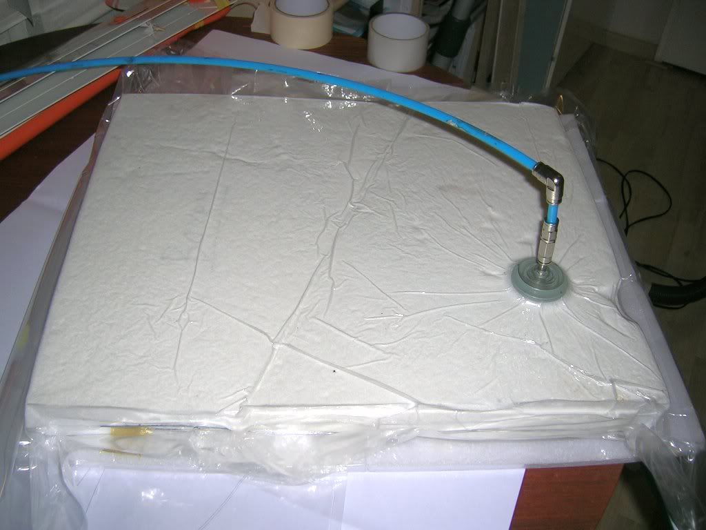

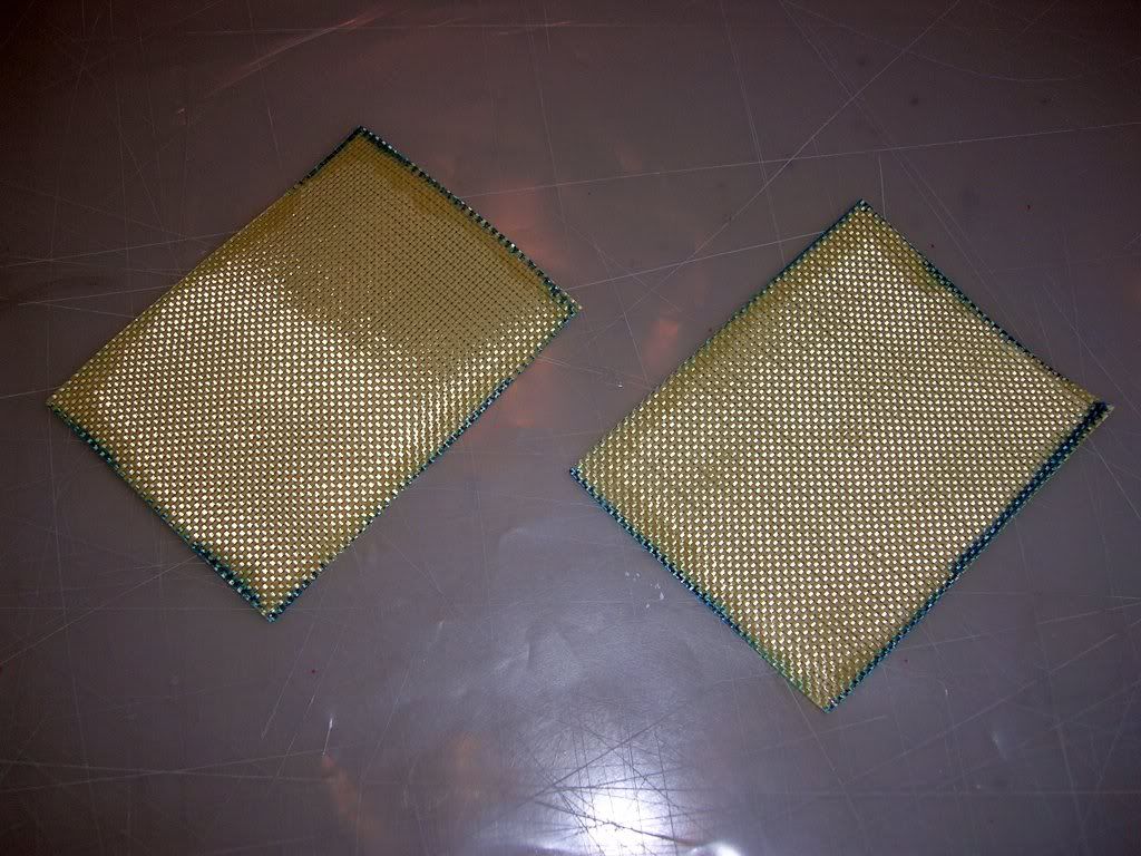

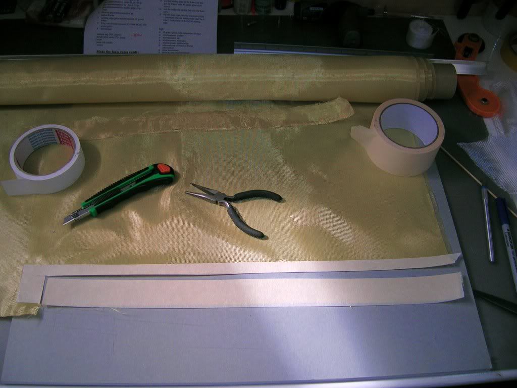

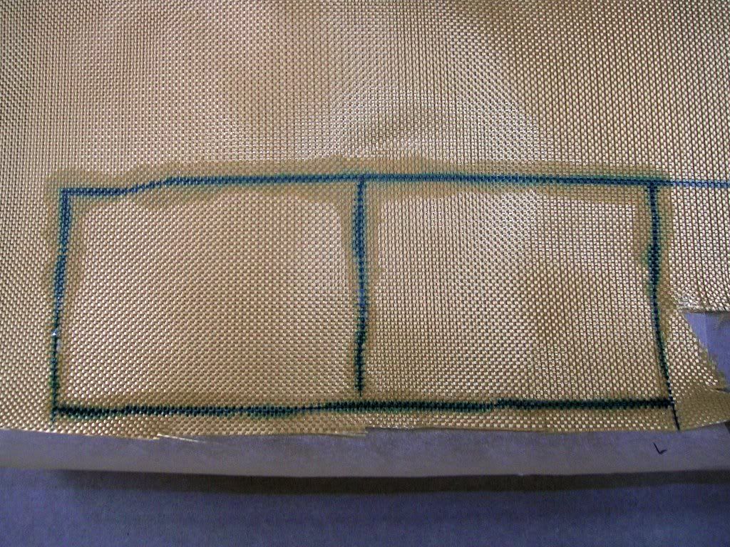

Ik wil de Red Herring niet te zwaar maken. Daarom heb ik gekozen voor 1 laag 80 grams, zonder oppervlaktemat. Ik hoop dat ik uitkom op 160 gram vliegklaar. Ik gebruik kevlar voor de scharnieren. (Nog bedankt Berrie!) Nog even gauw vòòr het baggen kevlar knippen....NIET DUS. Holy crap, dat viel tegen. Ik heb uiteindelijk de kniplijn met afplaktape beplakt, waarna snijden en knippen geen probleem is. Alleen trek je wel het weefsel uit elkaar als je tape weer verwijderd. Ik heb daarna de kniplijn dun met CA ingesmeerd. Dat werkt grandioos. Alleen zijn je weefseleinden wel stug, en kun je het kevlar niet meer vervormen.
Goed. Epoxy mengen, Mylar licht inrollen. Glas erop. Aai, het keperglas onder 45° vervormt erg snel, en ik krijg het er niet goed op. Pas na de tweede Mylar krijg ik er een beetje handigheid in. Gewoon het glas op de achterzijde van een ander Mylar in vorm leggen, plakkerige mylar op het glas leggen, en klaar.
Op de neuslijst zit een strookje 220, op de toplijn van het profiel zit een strookje koolstofroving (geprepegged met CA). En natuurlijk het kevlar voor het scharnier. De met tape gefixeerde boel in het orginele female blok schuim, (is daar een naam voor?), waarbij ik de kern/Mylar met tape aan het schuimblok heb geplakt, om te voorkomen dat deze zich verplaatst. (kernen schoven steeds naar achter). Beide vleugels in de zak. Ik gebruik de grote vacuümzak van de Blokker. 100% dicht, goedkoop, en je kan de originele vacuümaansluiting prima gebruiken.
Vervolgens de pomp aan, blijkt dat de hevel van de microschakelaar verdwenen is.... Na een zoektocht, heb ik diverse pogingen ondernomen om zelf een provisorische hevel te maken. Dit lukte uiteindelijk, maar heeft me zeker een uur gekost. Pomp slaat aan bij -0,35 bar, en slaat uit bij -0,45 bar. (Styro kernen)
Vanavond zien we of het gelukt is.

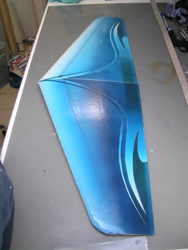

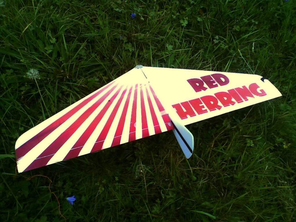

Nou, het is wel aardig gelukt! Nu nog even de scharnieren vrij maken, de werpstift erin, en een plekje voor de RC spulletjes vinden.
Ben vooral blij dat de gespoten PVA zo goed lost. Ik heb het namelijk niet zo op waxen.
Was vergeten de Mylars op de tip dezelfde afronding te geven als ik op de kernen had gedaan. Maar dat krijgen we wel weer mooi.
Ben bang dat mijn balsa staartje toch iets te zwaar is. Die vervang ik nog voor een depron exemplaar.
De vleugels wegen 60 gram elk, dus 160 gram vliegklaar moet te doen zijn. (Als ik geen lood nodig heb)

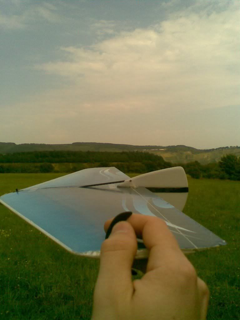

De Red Herring weegt vliegklaar 200 gram. Da's eigenlijk wat veel, en komt voornamelijk door een 15 gram lood voorin. (nou ja, lood ... heb een oude imbussleutel gebruikt)

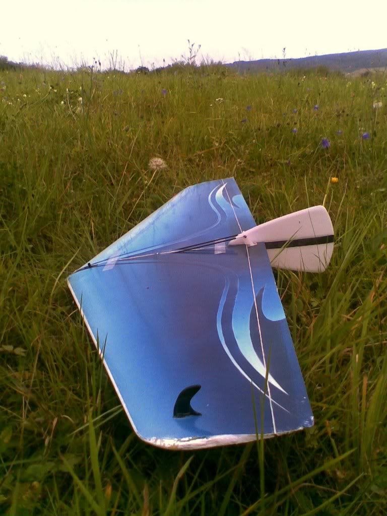

Op een grasveldje direct langs de Moezel de eerste HLG worpjes gedaan om te trimmen. Erg zenuwachtig op hoogte, dus een 50 eurocent op de neus geplakt. Vloog daarna zo'n 30m ver op een bescheiden handstart, met prima controle, ook bij lage snelheid.
Daarna boven op een berg DLG worpen gedaan. De kist draait echter door, en eindigt meestal op z'n kop. Geen ramp, want hij vliegt heerlijk upsidedown. Maar ik haal geen hoogte. De staart zal wel te slap en te klein zijn. Ik zal binnenkort de jongens in Schoonhoven eens een verkorte DLG cursus vragen. Misschien ligt het aan mij.
Kistje is wel lekker stevig, want een tweetal klappen op de neus heeft 'ie toch prima weerstaan. (er zit een 220 grams bandje op de neuslijst).
DLG't dit nou echt niet, is het ook geen ramp. Dit lijkt me een geweldig spelekistje voor aan de helling.

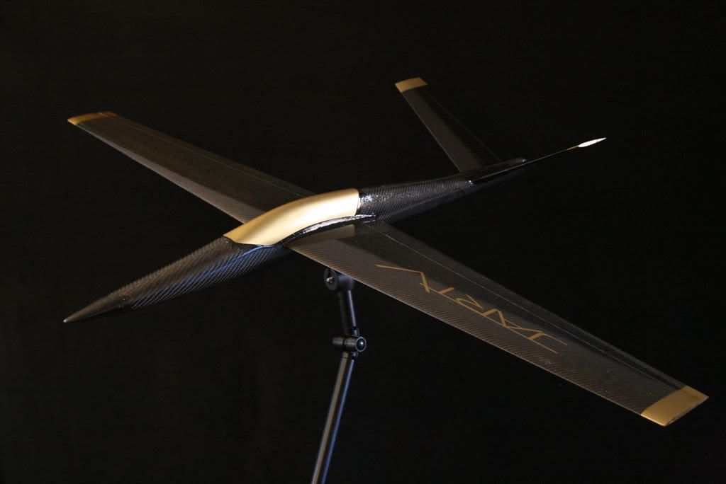

Voor wat betreft de ORCA twijfel ik erg of ik dit nu wel echt wil. Ik voel er momenteel eigenlijk meer voor om van de winter met een 2m carbon JART-V te beginnen...
De staart van je herring is zeker te kort voor fatsoenlijke dlg starts. Wubbe heeft ook een dlg-vleugeltje, de staart daarvan is zeker 2x zo lang. Dat dlg't redelijk, maar gooit ook niet zo hoog als een conventionele dlg. Ook die zwaait nog behoorlijk door.
Oei, zo'n jart is gaaf hoor. Ik heb al wat filmpjes gezien van jarts, erg geile hellingbak!
