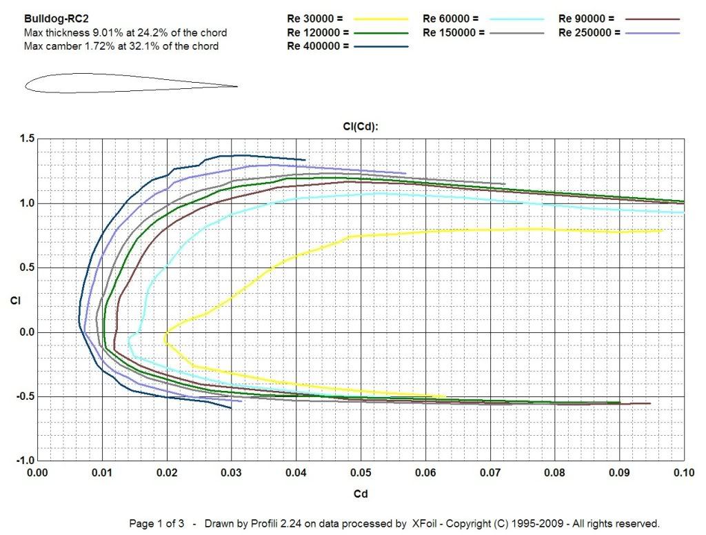

Ik ben eigenlijk wel benieuwd naar dat profiel van je. Lage weerstand en hoge CLmax gaan meestal niet zo goed samen. Kan je eens een profiel bestandje mailen? Benieuwd hoe dat eruit ziet.
Hier zie je de standaard polars van dit 9% dikke profiel dat vooralsnog Bulldog RC2 heette. Vergelijk de polars maar eens met een MG06, MH32, HD50 en een MG10.
Het 9% profiel kan uiteraard nog veel sneller, maar ik kies voor voldoende ruimte voor servo's, een hogere stijfheid van de vleugel, en makkelijk snijwerk van het schuim door het profiel iets dikker te houden.
Later volgt meer over Cm en flapuitslagen.
