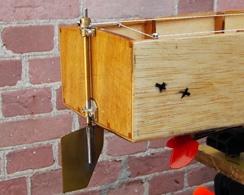

Vandaag weinig nieuws te melden, de uithouder en smeerpijp zitten erop en de epoxy staat uit te harden:
full
Er moeten hier en daar nog wat harsresten worden weggeschuurd zodat de boel zo glad mogelijk wordt.
Om zo weinig mogelijk 'zooi' onder water te hebben zit de versteviging van de uithouder binnenin, in de vorm van twee Ø2 mm stiften, die op de bodem vastgelamineerd zijn met epoxy en glasweefsel.
Foto volgt, als de boot weer omgedraaid kan worden.
Groeten, Jan.

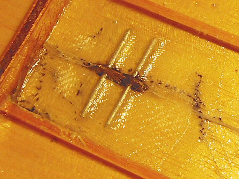

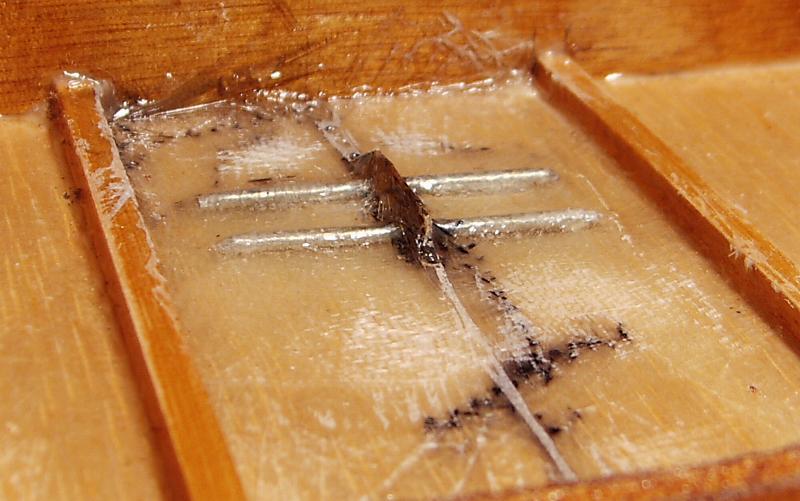

Nog een paar foto's van de versteviging van de uithouder in de romp, twee stalen pennen door de uithouder, vastgezet met glasweefsel en epoxy:
full
Het geheel steekt amper boven de stringers uit, zo zit er niks in de weg:

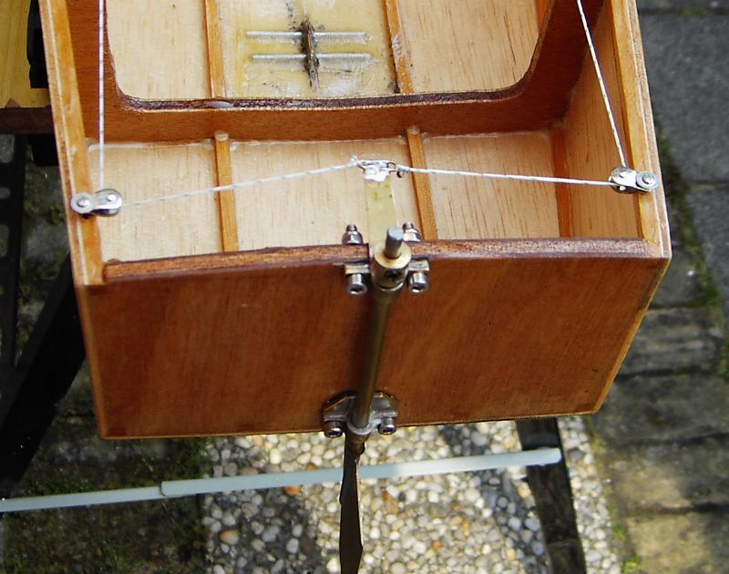

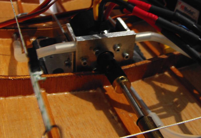

Proefvaart!
Het roer was er van de week al achter geschroefd, de helmstok was al gesoldeerd en de servohouder in de romp geschroefd.
full
full
Voor de motor, ruwweg op de plaats van het toekomstige stuurhuis zit de servo op een tijdelijke houder met de geleidingskatrollen voor de aansturingskabels:
full

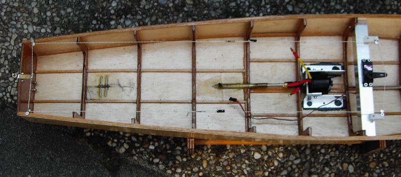

Vanmiddag na m'n werk heb ik de bekabeling aangebracht en de zender ingesteld, alles werkte.
Een bovenaanzicht van het geheel, het afstellen van de stand van het roer gebeurt met de beide spanners in de lijnen:

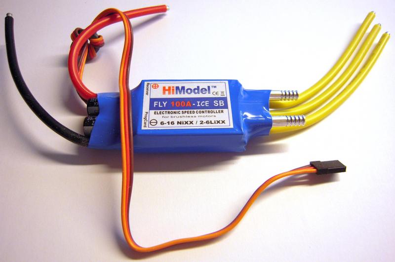

Ik zoek nu om de 100A Sunrise, die volgens HiModel dezelfde moet zijn als de 100A ICE die jij gebruikt (met vooruit én achteruit...).

Hallo Jan,
Je zou op die ICE kunnen mikken? Die bestellen? Hij is er ook als 150A. Groetjes Bas
Hallo Bas,
Volgens HiModel is deze Sunrise:
sunrisemodel,ESC?Brushless ESC
dezelfde als dit model:
HiModel ICE 100A 2-6S Water-cooled Brushless Navy ESC ICE-100A | HiModel
Dat is dus dezelfde regelaar waar jij er twee van hebt ingebouwd!
De 150A versie heb ik hier liggen en krijg ik dus met geen mogelijkheid in de forward reverse mode met mijn zender.
HiModel ICE 150A 2-6S Water-cooled Brushless Navy ESC ICE-150A | HiModel
Op de 100 en de 150 zit dezelfde sticker met het woordje 'FLY' erop, dus eigenlijk vertrouw ik het voor geen meter...
Maar, als jij wél forward en reverse uit jouw 100A regelaars kunt krijgen (en gebruiken), dan zou mij dat met die regelaar ook moeten lukken.
Groeten, Jan.

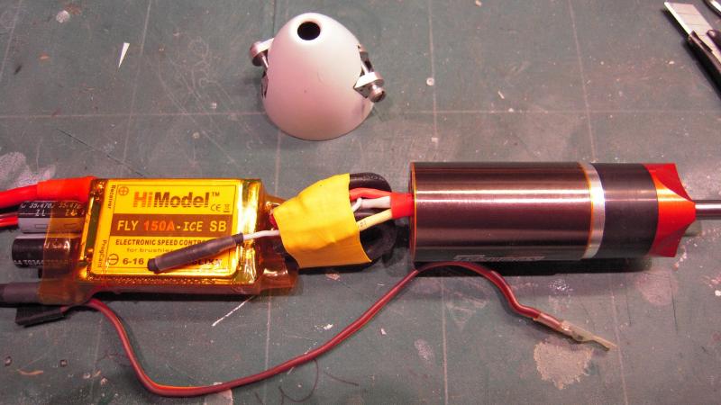

Tijdens het werk aan de boot, lekker in het zonnetje, werd de motor al bijna 50°C, dus ik was benieuwd hoe dit tijdens de duurtest onder het transparante dekje zou gaan.
Vervolgens heb ik ruim twee uur de Zwette op en neer gevaren, bijna uitsluitend op één derde gas, forse wandelpas, met af en toe een sprintje (om de bootmalloten in hun yammetjes de loef af te steken...).
Het stroomverbruik valt alleszins mee, na twee uur zaten de lipo's nog op 3,8V da's half leeg en er kon bijna 4200mAh worden in geladen, ik kan dus gemakkelijk drie uur rondtuffen.
Wat niet mee viel was het opwarmen van motor en regelaar, na anderhalf uur, toen ik alweer op de terug weg was, viel de zaak stil, waarschijnlijk oververhitting door het vóór de wind varen, geen zuchtje koeling voor regelaar en motor.
Ik heb het spul uit het water gevist en laten afkoelen terwijl ik een kilometer of twee richting huis liep, bij de voorlaatste brug de boel weer ingeschakeld, in het water gezet en de laatste kilometer naar huis gevaren, de boel was weer onder de kritische waarde afgekoeld.
Een 150A regelaar redt het dus bij deze temperaturen niet zonder waterkoeling, ook de motor was loeiheet, ik brandde m'n tengels bijna aan de motorsteun.
Ook daar moet dus waterkoeling op, zodat er toch een deel van de opwarming wordt afgevoerd.

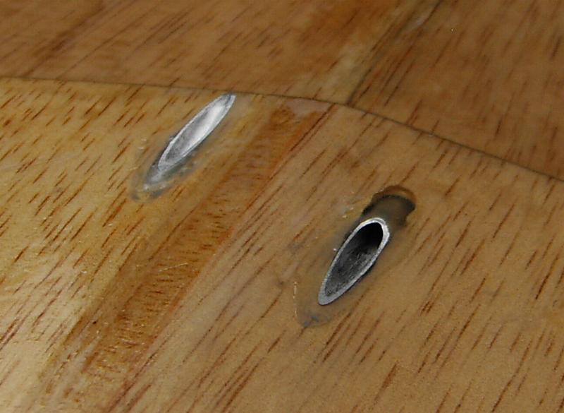

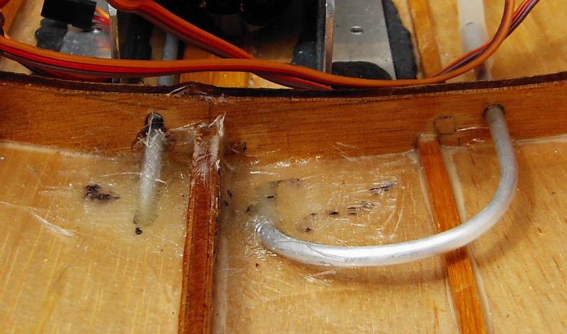

Waterkoeling.
In de avonduren afgelopen week twee pijpjes gebogen en in de romp gelijmd vlak voor de eerste step; ééntje in de vaarrichting wijzend en eentje richting spiegel, het doel is een drukloos systeem waarbij door de zuiging op de uitlaat er flow blijft, ook als je langzaam vaart:
full
En de binnenkant (het 'glaswerk' moet nog gekuist worden):
full
Het is een beetje drukker geworden in de romp:
full

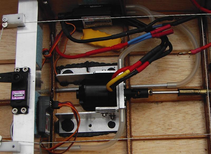

De motorsteun is voorzien van een aluminium koelblok met een boring door de bovenzijde, hopelijk is dat voldoende om de motortemperatuur laag te houden.
Mocht het te weinig koelen, dan kan ik de zijden van de motorsteun ook nog van een koelblok voorzien.
Ook zou ik nog een tweede boorgat in de koelplaat kunnen maken, maar die moet dan onder een hoek, omdat er een waterinlaat in de weg zit...
Overzicht van de pijpenzooi:
full
Morgen zal ik de pijpjes vlak schuren met de bodem, de boel weer inbouwen en eens gaan testen.
Groeten, Jan.

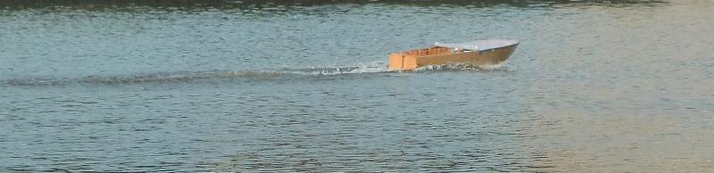

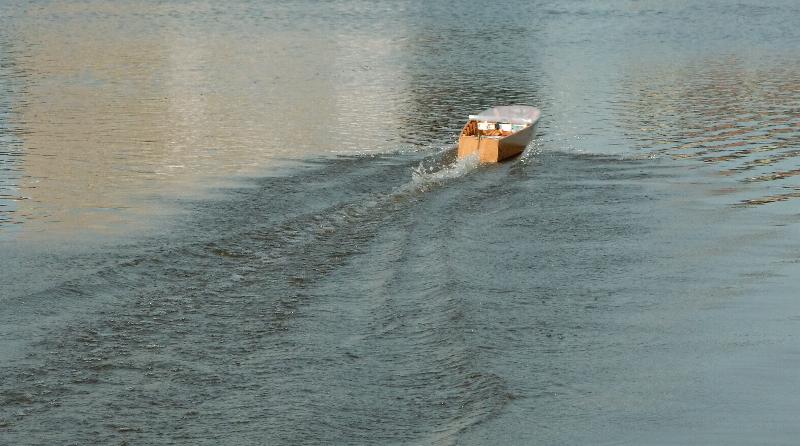

Vaarfoto's.
Sinds kort woont m'n zoon aan het water, dus een foto sessie bij hem voor de deur lag voor de hand.
full
full
full
full
full
full

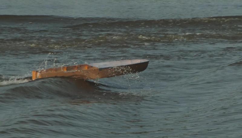

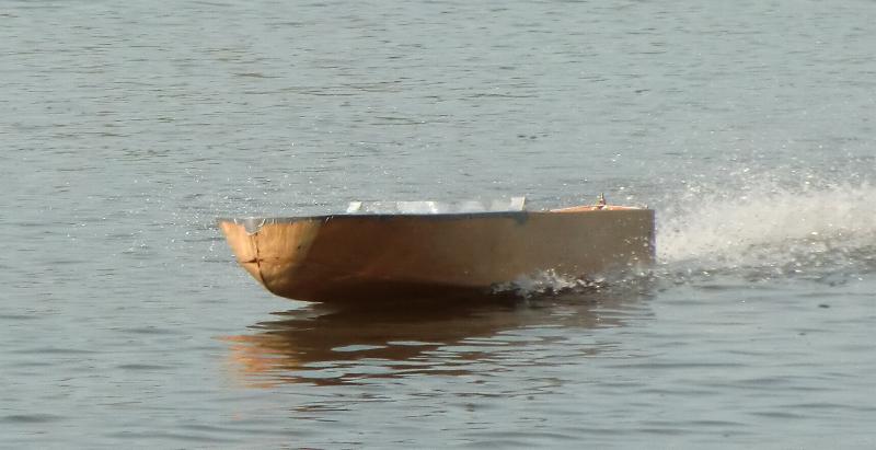

En dan blijkt, dat ik het varen met zo'n groot model niet gewend ben, een voorbijvarende motorboot maakt mooie hekgolfjes, de ramp dient zich hier al aan:
full
De boot valt als het ware van de golftop en boort zich in de volgende golf; de neus schiet er onder en er komt een bak water over het dek rollen waar je niet goed van wordt.
Het gas gelijk dicht en wachten tot 'ie naar de kant wordt geblazen door de wind...:
full
Alles is inmiddels weer droog, ik zal morgen eens zien of de boel het nog doet.
Volgende stap: een dicht dek!
Groeten, Jan.
