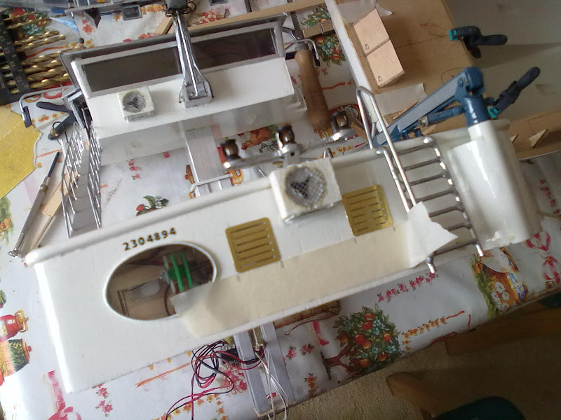

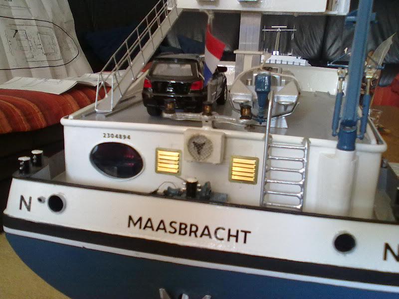

Inbouwen van ventilatie roosters
Een tijdje geleden heb ik ventilatie roosters besteld. Zo ook de motoren die Melvin aan mij tipte. Deze heb ik nog niet ingebouwd, Maar dat zal het weekend wel gebeuren.
Het schip vaart nu net 2 jaar en nu al nieuwe motoren, eigenlijk niet normaal. Maar was niet tevreden over de oudere die ik erin had zitten. Afgelopen weekend heb ik wel de roosters achter op mijn woning ingebouwd.
Echte gaten in de roef gemaakt zodat het evt. nog echt nut kan hebben.
Nadat ze er op zaten en vast heb ik heel voorzichtig de lamellen omgebogen. En ja dan zijn ze toch best wel klein en fragiel.
Nog een likje verf en dan zijn ze klaar.
Volgende keer ga ik proberen om wat gordijntjes voor de ramen de hangen. Heb een stofje van mijn tante gehad en dat wil ik toch eens proberen. Zo ook de motoren inbouwen. Maar zover ik gekeken heb dacht ik dat ze op de oude plek konden komen zonder al te veel moeite.
