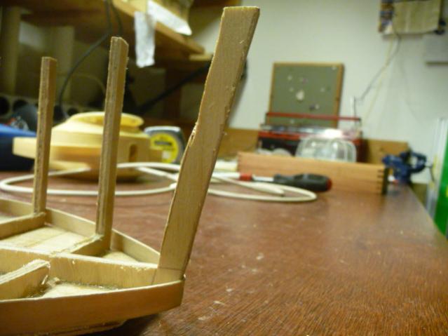

ik ben inmiddels begonnen met een klein scheepje 80cm
ik kluns een beetje voort maar blijf een beetje hangen bij de kop,
als je bij de voorste span latjes op maakt hoe kan je ze dan mee buigen met de schuin oplopende spant

toch wil ik je wel een antwoord geven .
de latjes laten weken in water en dan in de vorm buigen even tueel met spelden of elastic vast zetten laten drogen en als ze droog zijn verlijmen .
groeten en succes, Brandaris

Idd heb ik strippen gemaakt van 1 cm en die als het nodig was geweekt in het water.
