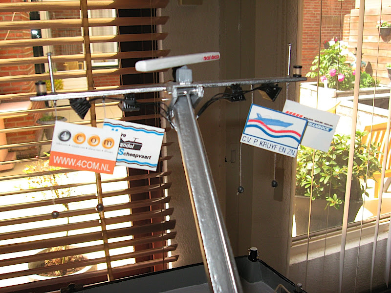

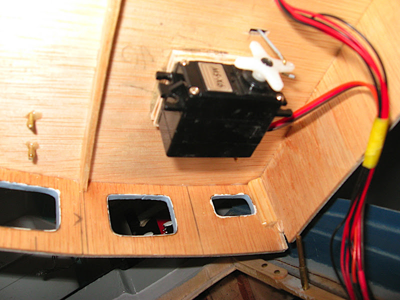

Hoe heb ik mijn mastjes klapbaar gemaakt, op verzoek van melvin en wellicht wel andere.
In de hut heb ik een servo geplaatst, een standaard, kleiner werd me te klein en daar liep me de lijm in :S. Aan de servo heb ik een asje gemaakt, gaatje in me stuurhut onderbouw. Aan de mast heb ik het as beweegbaar bevestigd.
Klinkt wel even zo gedaan. Voordat ik de juiste slag kon maken en servo op de juiste plaatst had staan om er zoveel mogelijk uit te halen was wel even puzzelen maar daar geef ik niet op das juist leuk.
Voorop idem dito

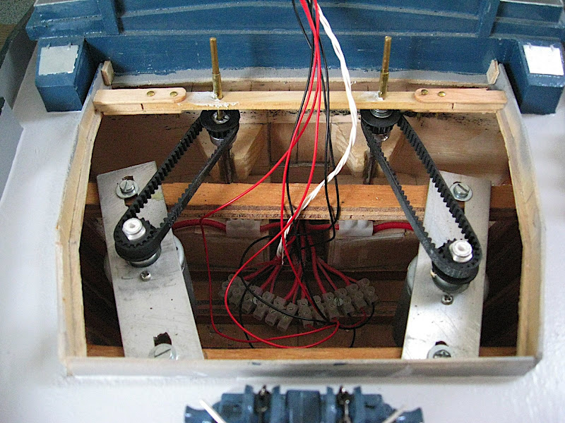

Dan me kopschroef ruimte, Zo heb ik het gemaakt
En zo is het achterop
De schroefassen heb ik afgedekt (kan de koker er zo afpakken), dit heb ik gedaan vanwege door het smeren wil het nog wel eens zo zijn dat er tijdens het draaien vet door de machine kamer vliegt, En een randje vet van boven naar beneden zat ik niet op te wachten vandaar dat ik het afgedekt heb. Van onder word het ook opgevangen in een gootje. De assen zijn gekogellagerd en ben hier zeer over te spreken, draaien lekker soepel.

Verder nog, ik heb zelf vlaggetjes gemaakt, omdat dat leuker is als een gekleurd lapje in de mast. Was ook wel leuk om te doen, mja wat ga je er allemaal in hangen, te veel dingen die je kunt bedenken.
Wil helemaal geen reclame maken, maar ik bel met 4com, vaar voor Move, koop me scheepsbenodigdheden bij kruyf en alle (ofja veel) modelspullen bij shamrock.
Maar dat ligt ook een beetje aan waar ik in het land ben. Voormast is nog niet af, daar moet nog het een en ander op geplaatst worden

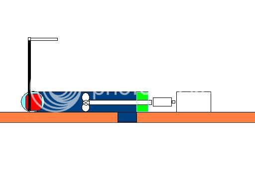

het probleem van de snelheid lost zich op door het roertje dat in de platliggende T zit
als het BV volledig BB afsluit gaat al het water naar SB
sluit het maar 3/4 af dan gaat er 1/4 naar BB en 3/4 naar SB en ga je dus langzamer
dus een regelaar hoeft echt niet
je regelt de water stroom met dat kleine roertje IN het T stuk
groetjes raf
hallo hier de tekening
het bruine is de onderkant van de romp
blauw de T stukken en de verleng buis
groen een stop met 2 O ringen er op
de motor ,as en de prop
en het rode het roertje met het asje dat boven de water lijn uit komt met het stuur armpje er aan
de prop is een afgetopte 3 blads speed schroef
langs onder opzuigen en dan kiezen langs welke kant het er uit moet komen
lekkere dikke vette speed motor er in en je hebt power om een 2 meter lange boot zo om te duwen dat het water een probleem heeft om er onder door te kruipen
groetjes raf

Hartstikke bedankt, Het is ook de bedoeling inderdaad om hem in een voorschip te bouwen die ik weer als bak voor me schip plaats. Dat komt neer op 185 + 145 (zo lang is het voorschip) dus 330 mja dat gaat wel lukken, het ligt er ook aan hoe groot je het maakt natuurlijk, maar heb de hele dag al zitte bedenken over dit systeem en of er nog andere uitvoeringen gemaakt kunnen worden, koker profielen bijvoorbeeld. Dankjewel voor de tekening is me volledig duidelijk nu. Als ik er aan ga beginnen komen de foto's vanzelf.
Heeft het nog een rede dat de schroef horizontaat staat ipv verticaal op het vlak? Ik zou zeggen dan kun je de schroef namelijk evt nog vervangen waarneer nodig.
hallo stephan
beter kijken naar de tekening
de as met motor kan uit het T stuk geschoven worden
door de O ringen kan er geen water lekken en de motor houd alles op zijn plaats
zo blijft alles mooi vlak
ik dacht dat ik buis van 32 diameter genomen had maar het kan ook 40 geweest zijn
bij mij zit er een 500 speed motor op
de buis moet rond zijn daar er anders teveel water langs de schroef heen gaat
het werkt zoals een jet aan drijving dus de schroef moet in een ronde tunnel draaien
de uitgang kan je maken zoals je wil
ik heb zelfs de diameter verkleint to 2 cm dacht ik om wat meer stuw druk te krijgen
het roertje moet je door te passen en meten uit een stuk messing vijlen want dat moet mooi afsluiten IN het T stuk
